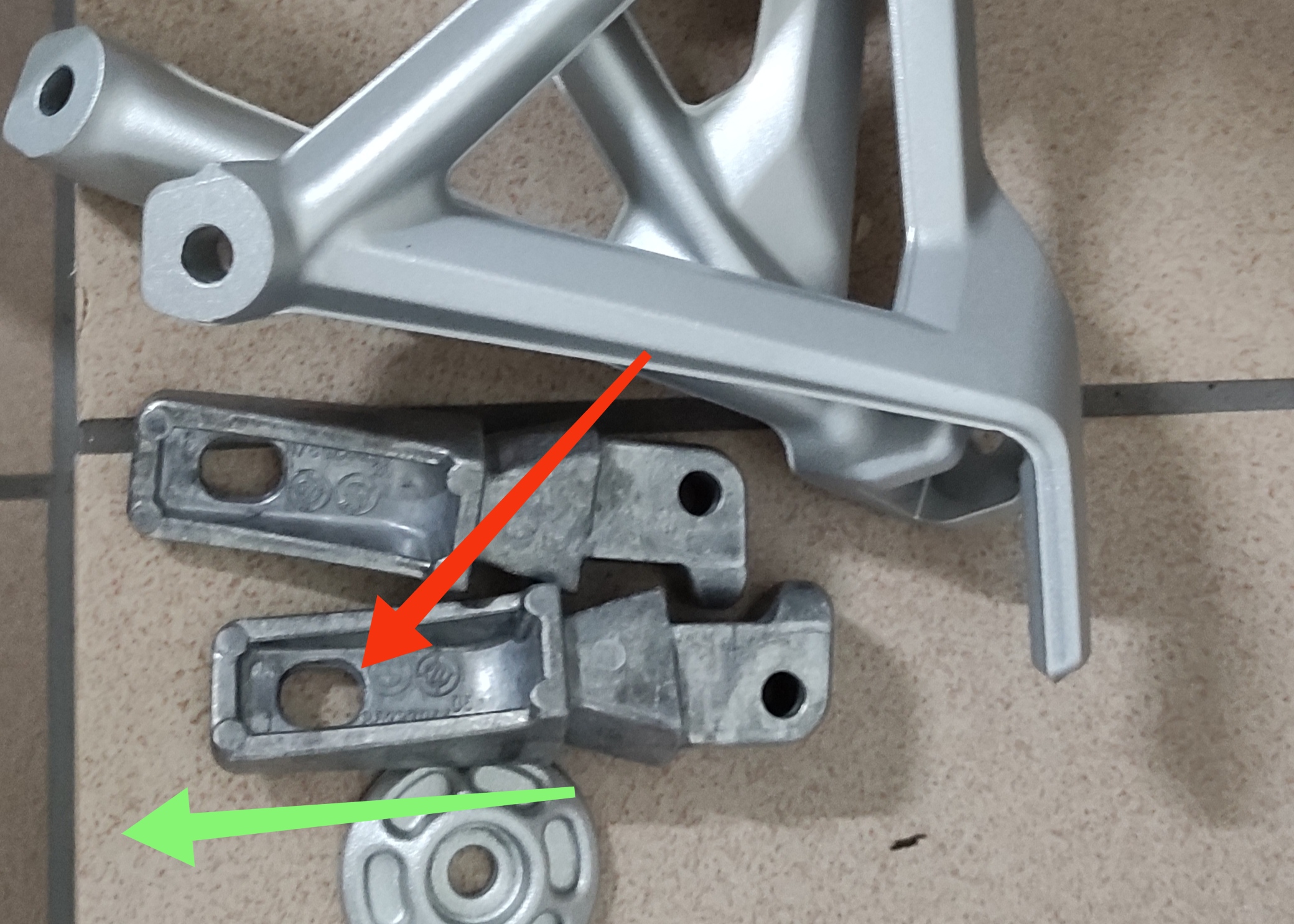

Hallo
gibts beim wechseln der Gummiauflage einen Trick oder nur runterschieben der NR 11
Danke
Und ja, SUFU gibt nix her nur den kompletten Tausch

Ich habe den Dödel einfach aufgeschnitten.
Den Ersatz mit Spülmittel oder ähnlichem gleitfreundlich machen und aufschieben.

sorry
hätte vielleicht schreiben sollen, das ich die Gummis wieder verwenden
will, Rasten sollen beschichtet werden.
Schneiden ist dann die finale Lösung
Danke
Gruß Micha

Kein Trick. Einfach den Gummi erst durch das Loch (roter Pfeil) raus drücken und dann abziehen. Kann danach ohne Probleme wieder verwendet werden. Hab ich wegen schwarz pulvern erst vor paar Monaten gemacht.

Danke dir 👍
genau so gehts, keine Hexerei und erledigt
Gruß Micha
