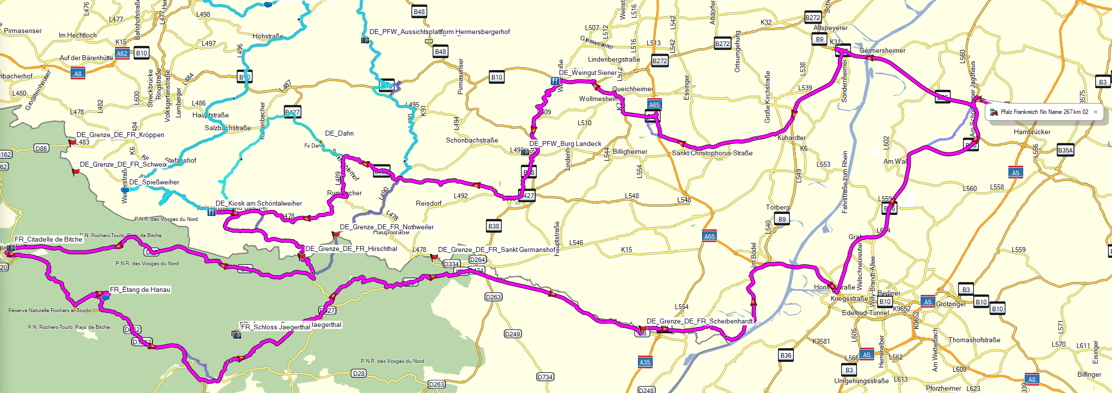

ich war habe auf Basecamp gerade eine neue Route erstellt und diese dann auf den Navigator V per USB übertragen.
Dann muss man ja die Route importieren. Wenn ich diesen Vorgang dann starte dauert der Import bestimmt
ganze 8 Minuten. Das ist viel zu lange und war vorher so nicht. Die Route ist 267 km lang und hat 33 Punkte und 33 Zwischenziele.
Garmin Express ist aktuell die Karten sind auf Basecamp und Navigator V identisch.
Route habe ich mal angehängt.
Hatte das auch schon jemand von euch und kann mir helfen.

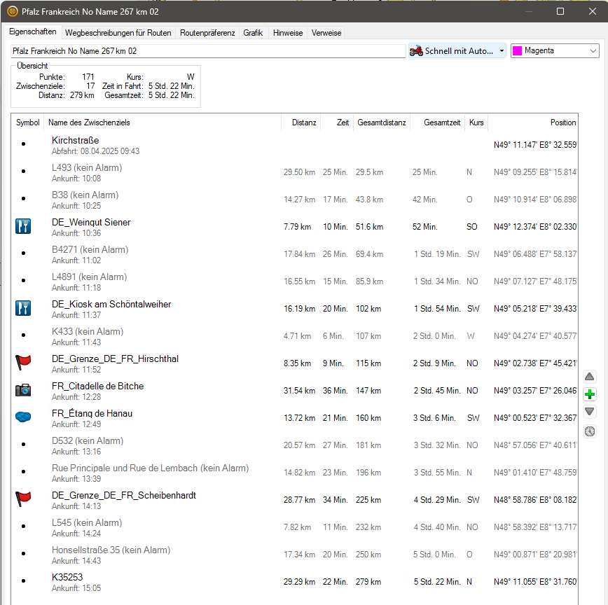

… das stimmt mit Sicherheit nicht, da BC zwischen den benutzerdefinierten Wegpunkten noch Dutzende eigene automatisch hinzufügt. Das wird gemacht, um die zu fahrende Route auf der in BC angezeigten Route zu halten.
Wenn man BC nutzt, ist es nicht sinnvoll In BC kurvig einzuschalten oder kurvig im N5 einzuschalten. Standard mit Autobahn-Nutzung lassen und die Route so definieren, wie man sie fahren will, reicht. Dann geht auch die Berechnung so schnell wie möglich.

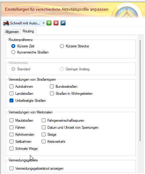

Ich habe seine Route in BC mit "Kürzeste Zeit" ohne Autobahn berechnet.

@camalot Ich habe noch folgende Anmerkungen zu deiner Route:
  • 33 Wegpunkte bei 267km Länge ist etwa 8,1km/Wegpunkt. Das ist optimal um die Strecke zu beschreiben. Du hättest aber versuchen sollen auch dort welche zu setzen wo die Strecke ohne Wegpunkt länger ist und Routenalternativen vorhanden sind.
  • Ich habe sie mit Tyre geöffnet und einige Punkte so hingesetzt, dass sie optimaler sind,
  • Autobahn ist nicht ausgeschlossen, warum auch,
  • die Berechnung hat 3 min von der Speicherkarte gedauert beim N6 (der aber auch nicht schneller ist, als der N5).

War so frei und habe die Route von @camalot angepasst, wie ich es planen würde.
Ein paar sinnvolle Zwischenziele (Waypoints) und wenige Shaping Points damit das Navi so routet wie gedacht.
Geplant mit aktuellem Kartenmaterial 2026.1 (BC und Nav6) - Profil "Schnell mit Autobahn" damit auch auf dem Heimweg die B36 automatisch genommen wird.
Route ist angehängt.
Als GPX exportiert => auf das Nav6 SD-Karte kopiert => Navi an => Route importiert von SD-Karte => dieses mal ging es innerhalb weniger Sekunden!

Natürlich, wie gehabt Profil in BC und Navi müssen auch gleich sein.
