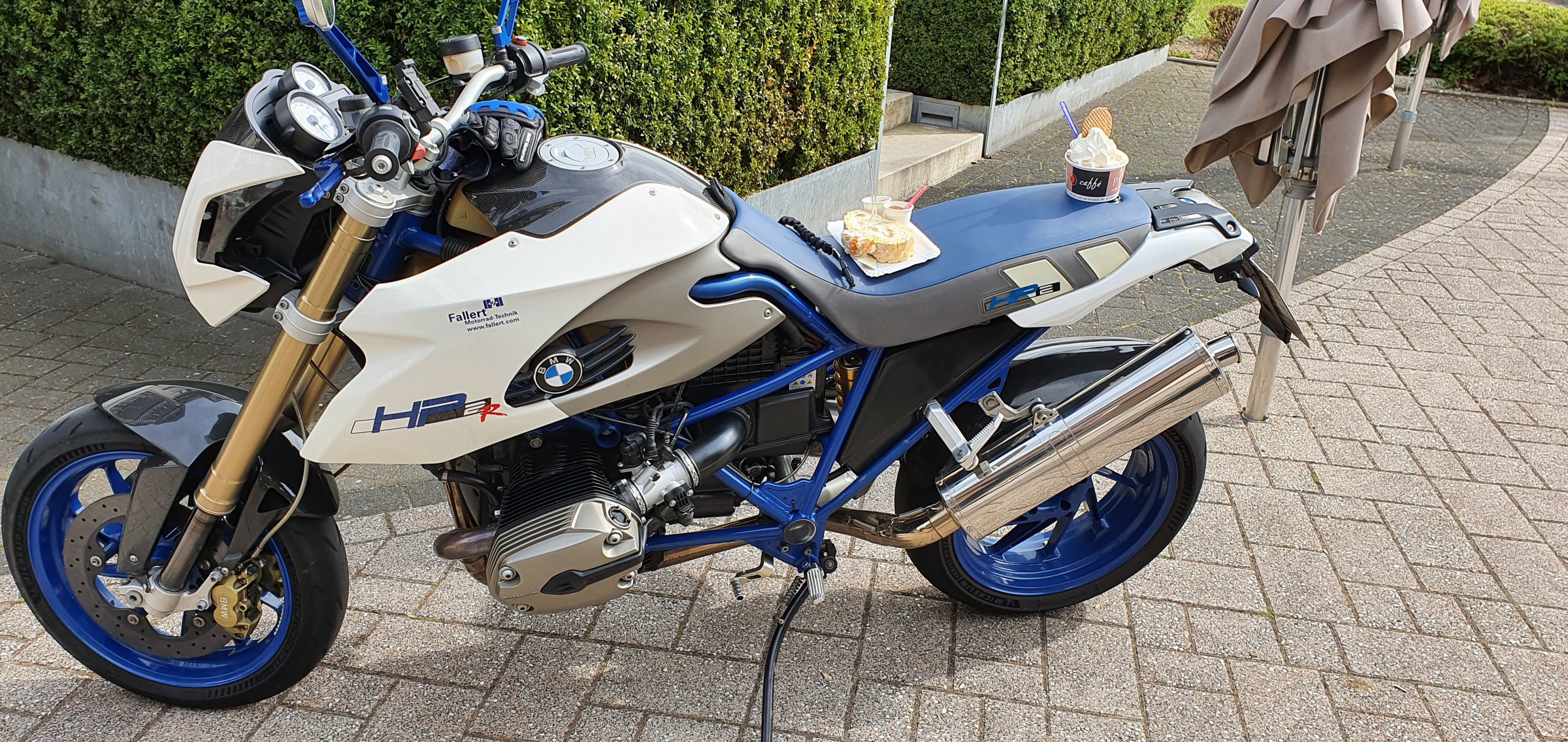

Die erste ausfahrt für dieses Jahr und immer wieder verwundert und begeistert wie faszinierend der alte Klepper immer noch ist mit 88500km
Die HPE habe ich mit 30000km abgegeben für die MM wegen der Bremse, eine Bremsscheibe war zu wenig ansonsten auch sehr gut
Gruß Pfälzer

Was für schöne Bremsscheiben du auf der MM hast?
Marke und Produkt sehen ja fast wie Keramic aus ^^
