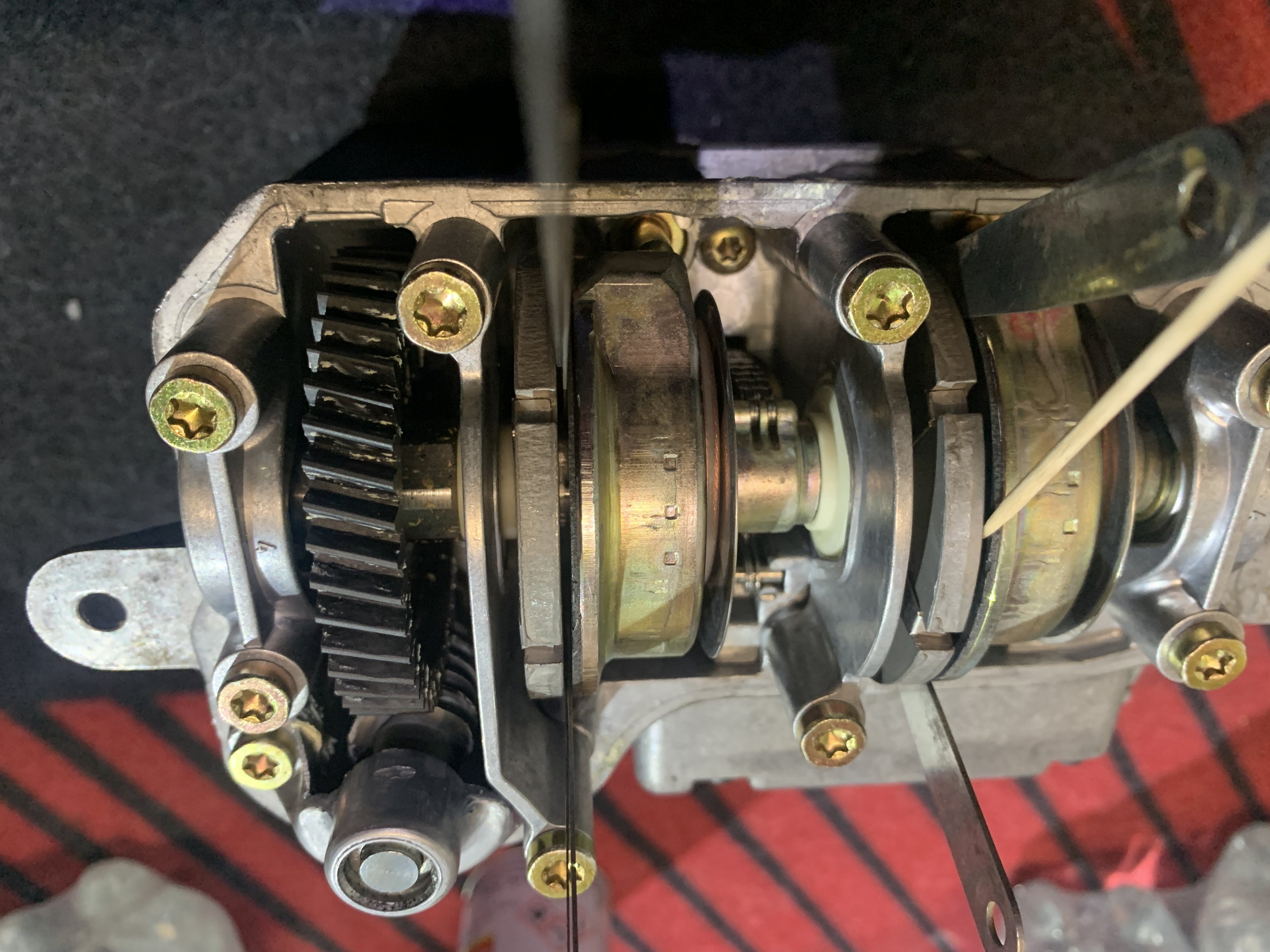

Ja das ist bei mir der Fall. Deshalb habe ich meine GS günstig bekommen und richte sie diesen Winter her. Habe jetzt die ABS Einheit zerlegt. Die Einheit ließ sich so gut wie garnicht drehen.
Nach meine Abschmirgel Aktion lässt es sich wieder Butterweich drehen. Muss sich aber noch in der Praxis bewähren.

Hast Du aktuell die Stromaufnahme vorher/nachher gemessen?

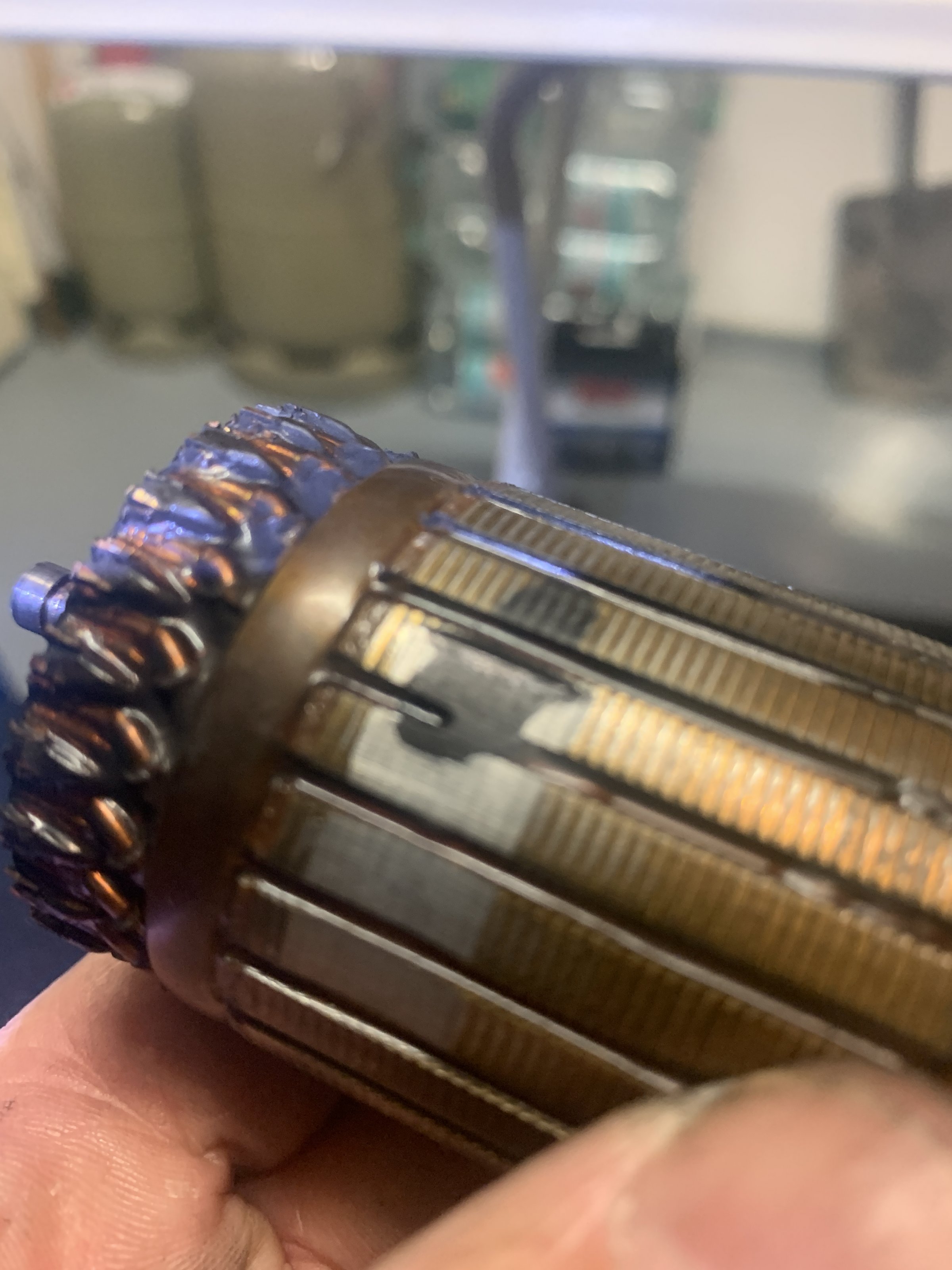

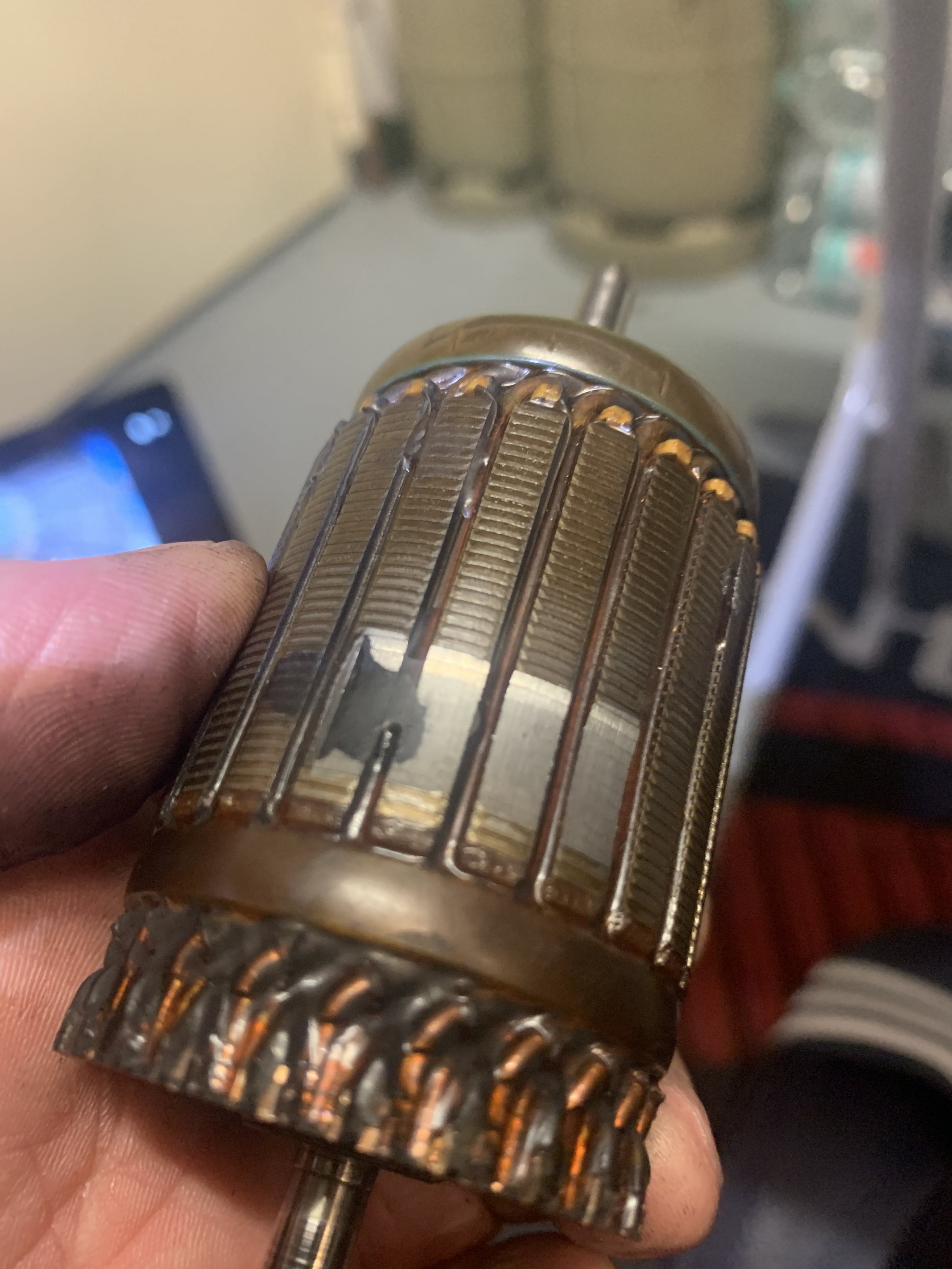

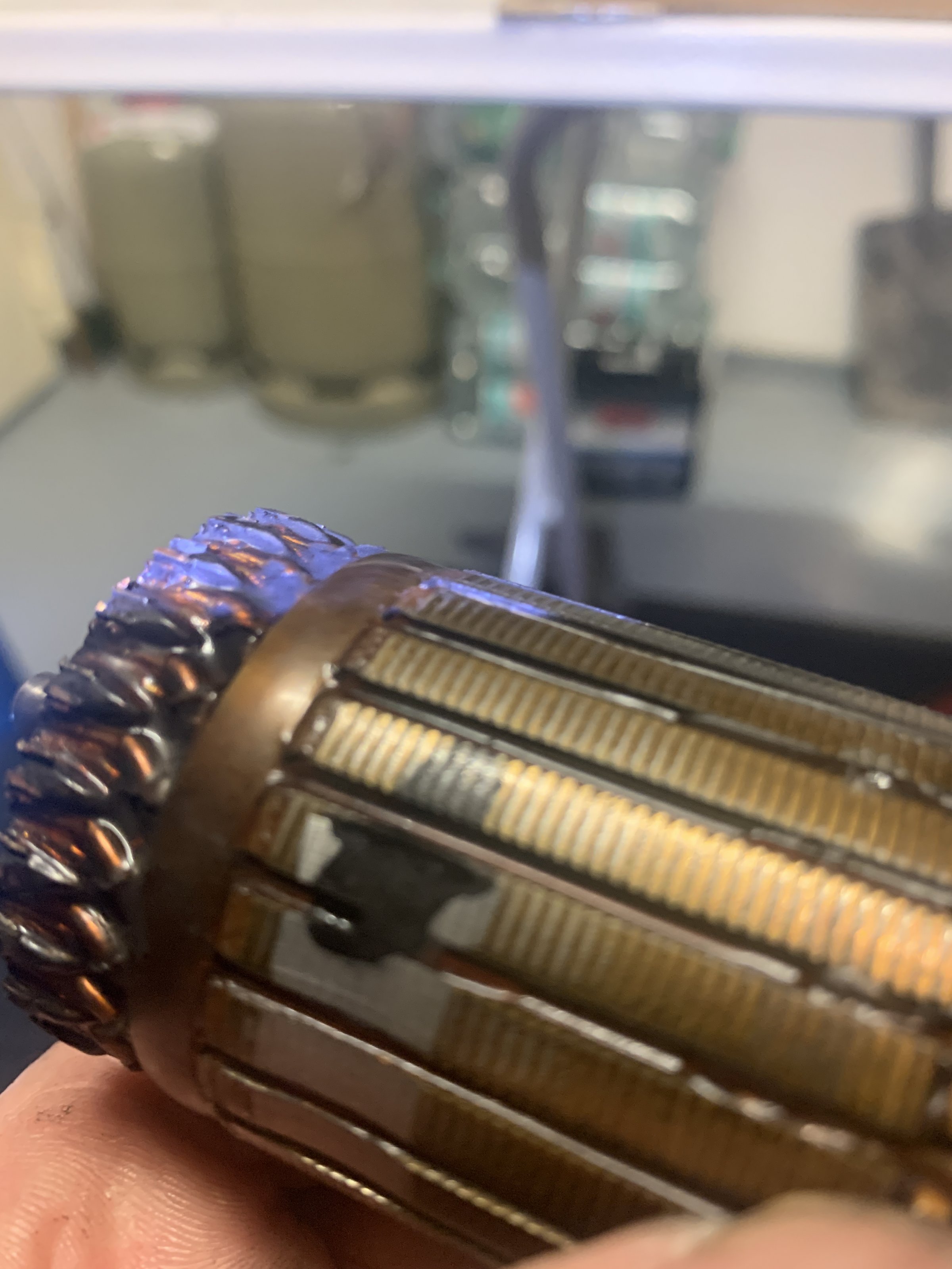

Anfängerfehler habe ich vergessen, das wollte ich machen aber die Hände waren mal wieder schneller als das Gehirn, wie sooo oft.
Schau Dir mal bitte die Bilder meines Anlasser an, was sagt der Profi ?
elfer-schwob
elfer-schwob
09.04.2008
7.069
im Murrdäle
1150 GS-A, R 80-Umbau
Was der schwarze Fleck ist, kann ich nicht erkennen.
Der Rest? Aus der Ferne nix Besondres.
