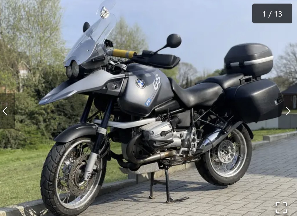

Moin ein Bekannter von mir, wohnt in Hamburg, ist gerade dabei sich nach einem gebrauchten Motorrad umzusehen und ist dabei über das Angebot dieser 1150GS gefallen:
1150 GS, EZ 07/2003, 43.900 Km, VB 3.900 €
Der Bursche ist relativ groß, so dass auch eine ADV passen würde.
Meinungen zu dem Angebot und/oder Alternativen?

Doppelzünder mit BKV .... das muss man sich nicht antun wenn es auch andere auf dem Markt gibt. Wenn er sehr groß ist kommen dann noch Lenker Erhöhung,tiefere Fußrasten und höhere Sitzbank dazu.

Am besten war das Modell Jahr 2002, schaut das der Service (Bremsflüssigkeit)regelmäßig gemacht wurde und wenn schon am Fahrwerk und den Bremsleitungen aufgerüstet wurde ist das immer vorteilhaft.

"Relativ groß" ist relativ... Ich bin 1,9 m groß, habe
recht lange Beine...
Das erste was ich an meiner 2001er GS geändert
habe, war ein Sitz von Borbro (+ 5 cm), wobei
3 cm auch ausreichend gewesen wäre.
Dazu noch eine Lenkererhöhung von + 2,5 cm, die
den Lenker auch rund 12 mm näher zum Fahrer
bringt.
Das ergab eine wesentlich bequemere Sitzposition,
die auch für Tagesetappen > 1100 km taugt, ohne
dass man sich nachher zum Physiotherapeuten quälen muss.
Dann kamen noch:
Stahlflexleitungen, weil die Gummileitungen gerne
zuquellen und i.d.R. am Ende ihres Lebens sind.
Ein neues Fahrwerk.
Wichtig war mir beim Kauf, dass meine GS noch
das ABS ohne BKV hatte. Gelaufen hatte sie da
81 tkm. Ob die Q nun 50 tkm oder mehr auf dem
Zähler hat, ist m.E. nicht so entscheidend. Oft sind
die Teile, die kaputt gehen können (Hallgeber, div.
Dichtungen, ...) mehr überaltert, als dass man das
Aussteigen an der Laufleistung festmachen kann.
Wünsche viel Erfolg!

Finde das Angebot gut, BKV hatte ich auch schon mal als Problem, andererseits sagenhafte Bremse, ich finde die richtig toll.
Kann man trotzdem reparieren lassen, es trifft ja auch nicht alle.

Ich finde das Mopped gut, die Bremse ist super, die Ausstattung ist ordentlich und der Preis ist noch verhandelbar, was die ganze Angelegenheit noch interessanter macht. Hinfahren, Probefahrt und entscheiden, verhandeln oder nicht nehmen.

Schöne Maschine. Suche auch gerade was Guenstiges fürs Grobe (Schotter, etc). Gibt ja einige 1150er zu kaufen. Viele schon mit kaputtem ABS. Reperatur kann ins Geld gehen. Hab da Zahlen von 1400 Euro hier im Forum gelesen.
Aber ansonsten sieht die Maschine doch super aus. Das Grau gefällt mir recht gut.
Muss es denn eine BMW sein ? Gibt auch Tiger 955i und andere Maschinen.

Also die Farbe - früher hieß sie leberwurstgrau - gefällt mir aus sehr subjektiven Gründen sehr. Damit fahre ich jetzt 608tkm rum. Ich würde auch das Bj. 02 empfehlen. 1 Spezl hat hat die 03er und mit 100tkm ABS Probleme.
Das zu richten ist deutlich teurer als beim alten.
Viel Erfolg beim Suchen
