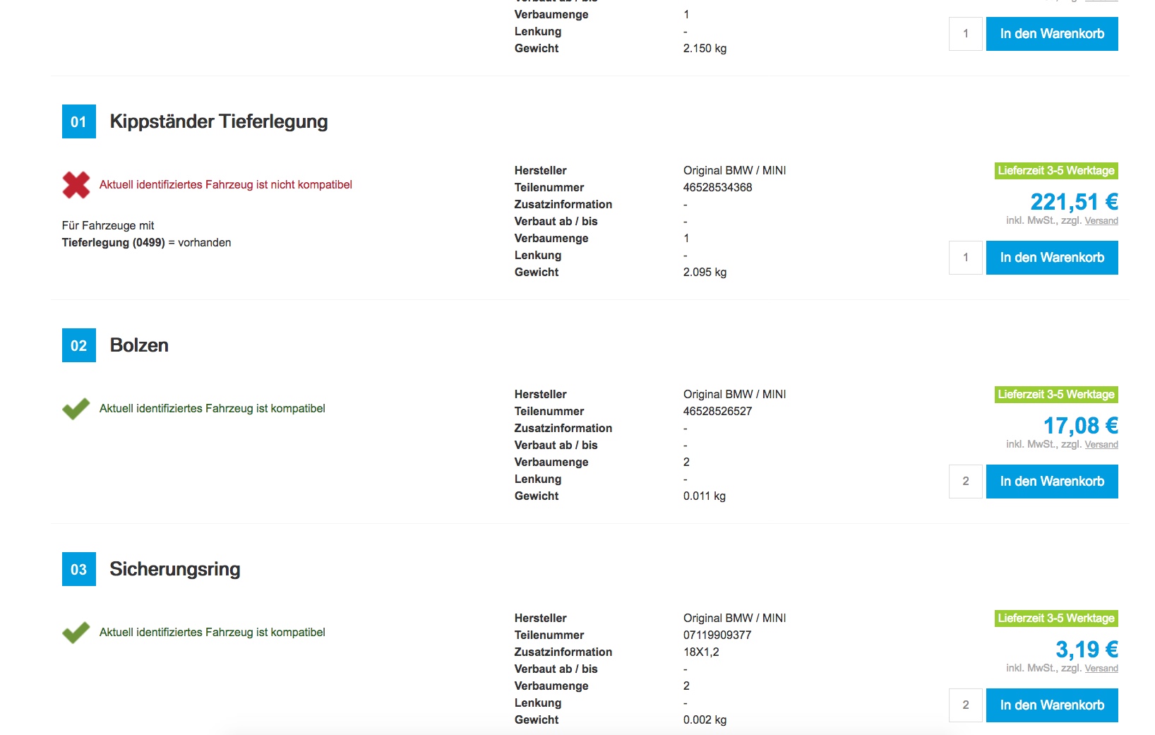

Moin Gemeinde,
ich habe meine R1200GS LC (Bj. 2013) soeben um 3,5 cm tieferlegen lassen (Wilbers Federbeine); die Werkstatt hat den werksseitig verbauten Hauptständer abgebaut, da er nun zu lang sei.
Ich suche nun nach einem HS, der zum Umbau passt, finde aber z.B. weder bei Wunderlich noch bei sw-Motech Entsprechendes.
Also bin ich für zielführende Tipps dankbar. Raum Dortmund
dLzG, Uli

Leider nicht kompatibel :-(

Daran könnte es liegen ...

bleibt nur noch die Frage ob die Tieferlegung ab Werk den gleichen Wert hat wie die von Wilbers.
Er hat 3,5 cm genannt. Ist das ab Werk auch so viel? Wenn nicht, dann ist auch dieser Ständer zu lang.

Bei der Werkstieferlegung ist die Sitzhöhe um 20 mm reduziert.
Einen speziell für 35 mm angefertigten Hauptständer wird er wahrscheinlich nicht im Zubehör Handel bekommen.
Der originale BMW Ständer für die Tiefergelegte wird schon gehen, evtl. ein bisschen mehr Kraftaufwand zum Aufbocken notwendig.
Falls es trotzdem nicht geht, hilft eigentlich nur kürzen und neu schweißen.

Wie sieht es denn mit 35mm raussägen auf beiden Seiten und anschließend wieder verschweißen danach schwarz pulvern (nur so als kostengünstige Idee, wenn man das nicht selbst kann oder zutraut müsste das eigentlich jede gute Schlosserei hinbekommen)

Gleich mal als Tipp, lass das Teil keine 35mm kürzen, dann wäre er nämlich viel zu kurz.
Ich hab erst umgebaut und hatte beide Hauptständer nebeneinander stehen, da war kaum ein Unterschied.
Gemessen hab ich es leider nicht, aber 35mm sind zu viel.
Mess lieber den Abstand im aufgebockten Zustand vom Rad bis zum Boden.

Ich versuche bei BMW direkt einen gekürzten montieren zu lassen. Die sind - glaube ich - nur 20mm gekürzt.
Das sollte passen.
