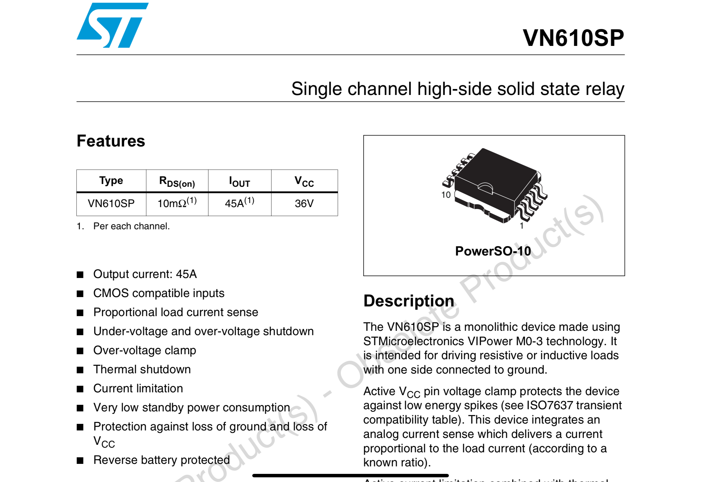

Somit auch bei mir die Vermutung dass der Baustein VN610SP defekt ist.
Problem ist nun die Beschaffung dieses Bausteins. Alle Themen dazu waren von vor 2010. Da waren diese Bausteine noch mehr oder weniger am Markt erhältlich.
Inzwischen ist das Bauteil von ST Microelectronics abgekündigt und nur noch über Broker erhältlich in riesigen Stückzahlen.
Weiß jemand hier im Forum eine aktuelle, akzeptable Bezugsquelle für Kleinmengen von diesen IC Bausteinen?

VN920SP scheint "aehnlich" zu sein, allerdings etwas weniger Ampere.
https://www.amazon.de/5-Stück-VN920SP-VN920SP13TR-HSOP10/dp/B0CFRJ4YR9
VN920SP-E | ST High-Side Driver, 36V, Tube | Distrelec Germany
Der VN610 scheint lange obsolet zu sein. Normalerweise heisst das aber nicht das man die nicht noch irgendwo aus Restbestaenden bekommt. Das scheint bei dem aber echt anders zu sein. Da haben wohl tapfere Steuergeraetereparaturfirmen alles gekauft was nicht niet und nagelfest ist.
VN9012
https://www.st.com/en/automotive-analog-and-power/vn9012aj.html
Scheint wohl ein modernerer Nachfolger. Allerdings anders Gehaeuse. Der passt da nicht 1:1 rein.
Dazu kommt noch das die Teile ein sehr spezielles Gehaeuse haben. Da wird man sonst nichts passendes finden und irgendwas basteln ist auch schwierig weil die Teile eine grosse Masserflaeche zur Kuehlung brauchen, deshalb dieses spezielle Gehaeuse.
Ah..sehe gerade es gibt noch einen VN5T006ASP-E
https://www.st.com/resource/en/datasheet/vn5t006asp-e.pdf
Der ist eigentlich fuer 24V Systeme gedacht, aber moderner und deutlich leistungfaehiger als der alte VN610, aber im selben Gehaeuse! Lediglich ein Pin wird man vermutlich anders beschalten muessen.
Mouser hat davon unter der Bestellnummer: 511-VN5T006ASPTR-E 3000Stk auf Lager.
Das waer wohl der Weg den ich gehen wuerde.
Ich garantiere aber fuer nix. Ich empfehle vorher beide Datenblaetter gruendlich zu lesen. :wink:
BMW Verwendet die Teile ja auch als Sicherung, die schalten also ab wenn ein Ueberstrom
auftritt. Bei einem anderem Typ muss man da vielleicht einen Widerstand anpassen.

Zum Thema Chip VN610SP von ST Microelectronics kann ich sagen, es gibt diese Chips noch, man muss nur etwas danach suchen. Ich wurde sowohl bei EBay als auch bei Ali Express beides mal Verkäufer aus China fündig. Die Preise lagen bei beiden ungefähr gleich bei ca. 15€ inkl. Versand für jeweils 5 Stück! Die Firma Krauss Elektronik in Heilbronn (ebenfalls eine sehr gute Adresse wenn es um Elektronik jeglicher Art geht) hätte mir ebenfalls 5 Chips besorgen können, jedoch zu einem Preis von 75€ über einen deutschen Distributor).
Ich hatte mich dann für China entschieden und es kamen tatsächlich Original Chips von ST Microelectronics bei mir an.
Fazit: Nicht alles ist schlecht was aus China kommt, jedoch preislich noch immer attraktiver. Auch bei Original Ware.

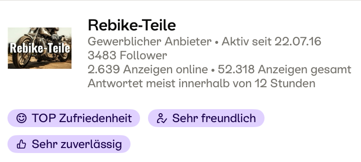

Alternativ lohnt es sich auch einen Blick in EBay zu werfen, da gibt es auch immer wieder GS Teile wenn eine GS geschlachtet wird. z.B. Die Firma Rebike-Teile mit Sitz in Bad Salzuflen:
