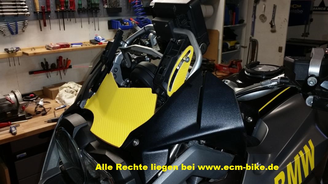

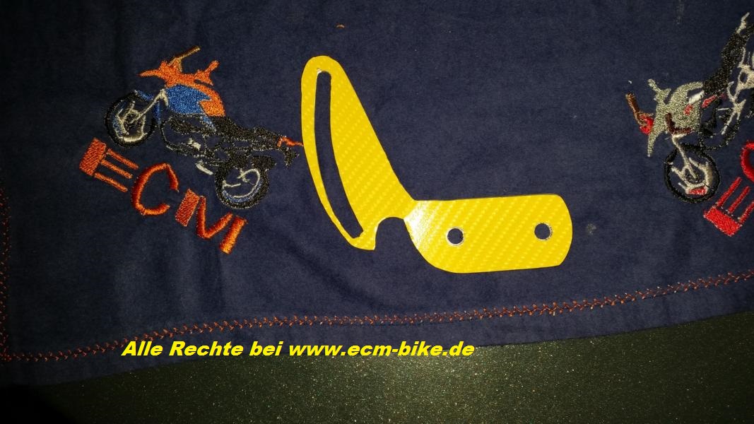

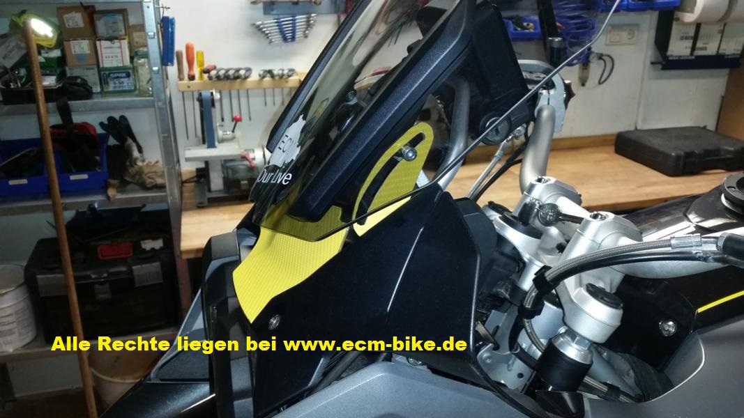

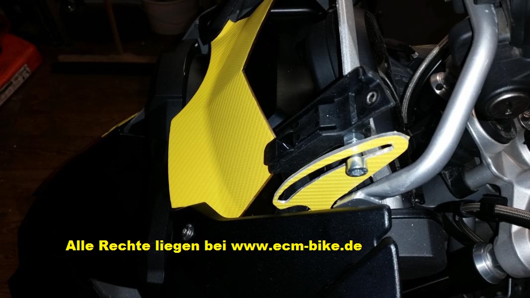

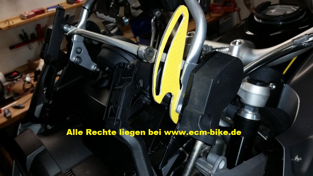

Vorwort !! Das ist keine Werbung und zu kaufen gibt es die Teile auch nicht.
Jeder kann sich aber das letzte Bild Runter laden und anhand der Form sich aus Alu das Teil selber bauen. !!
Als Maß Hinweis der Lochabstand der beiden Verschraubungen ist 38 mm !!
Der Hinweis wegen der Rechte ist nur deswegen weil mir schon einige Ideen "geklaut" worden sind und dann auch mehr oder weniger Kommerziell benutzt wurden. Also wer es für sich selber bauen möchte kein Thema und wer fragen hat darf sich gerne melden. Grüßle Gütsch
Ich hab mir da mal was gebaut....grins
weis nicht ob es so was schon zu kaufen gibt
K800_20160308_174804.JPG aber ich hatte nichts gefunden also
K800_20160308_174756.JPG selbst ist der BMW Kunde grins
K800_20160308_173827.JPG nun gut alles Handarbeit aus Alu ohne CNC und so.
K800_20160308_173619.JPG so sieht die Form aus..
jetzt ist die Scheibe wesentlich stabiler und lässt sich nicht mehr so weit nach hinten biegen.

Handarbeit.... ist nicht zu kaufen.... !!!!!! Gibt es höchstens für Gute Freunde beim Kaffee...oder beim Kölsch

Ne ne du gibt es den so was zu kaufen ?? habe nichts gefunden deswegen ...weil mich das nervte..das die Scheibe sich so gebogen hatte.

Wenn ich das Ding nochmal abbaue ...mache ich eine Papiervorlage zum Selber Schnitzen....
Und einen Beilage was man Braucht.
Kann man dann gegen das Porto eines Briefes ordern...ob die Post uns da einen Sammel Rabatt macht..lach..keinen Ahnung.
Sollte aber hier einer sein der eine CNC Fräse sein eigen nennt und es für uns ausfräßen möchte... sieht dann noch besser aus !!
Aber nur zum Selbstkostenpreis versteht sich.. !!!
Wäre das einen geile Nummer.. Weil klappen tut das Teil ganz gut und man braucht nicht noch andere Teile zu lösen.. sondern nur wie gehabt an der Verstellschraube drehen.
Farbe kann dann jeder ja selber machen und der Anbau ist nicht schwer.

Das war es ja auch was mich nervte... fahre schon seit Jahren mit dem Zusatz Spoiler.. und wenn ich den Hoch gestellt habe...oh je..
In Dortmund habe ich dann bei Givi einen Verstellter gesehen..nur das man da wie wohl auch beim Wunderonkel...extra noch Schrauben lösen muss etc.. das passte mir dann nicht so ganz... werde mal sehen und wenn gewünscht auch berichten wie sich das Teil verhält .
Beim Drucktest mit der Hand ist das Ergebnis bis dato. sehr Zufriedenstellend... ob es im Fahrbetrieb auch passt...wird man sehen.

Gütsch da hast du eine Kulisse gebaut, eine prima Idee!
Einfach eine der Befestigungsbolzen des Scheibenhalters verlängern und dessen "Lauflinie" während des Verstellvorgangs möglichst akurat vorne und hinten begrenzen über die Laufbahn (Platte mit Ausfräsung).
Ich könnte mir wohl sowas auch noch anfertigen (fräse auch für meine Hubschraubermodelle schon mal die Chassis und Leitwerke aus CFK-Platte bzw. GFK-Platte selber) aber ich bin etwas im Zweifel ,das die Abstützung so ideal ist.
Ganz oben fällt die Lauflinie sehr weit nach hinten ab, d.h. da stützt sich der Bolzen sehr schräg (mehr reibend als drückend) ab gegen die Platte, eine Abstützung in Krafteinbringungrichtung (senkrecht) wäre besser.
Trotzdem eine prima Idee, insbesondere, da keine Schraubne gelöst werden müssen, so wie bei mir (mir ist das aber auch egal, ich verstelle nie, sondern fahre die Stellung, die ich für mich als beste erachte)
