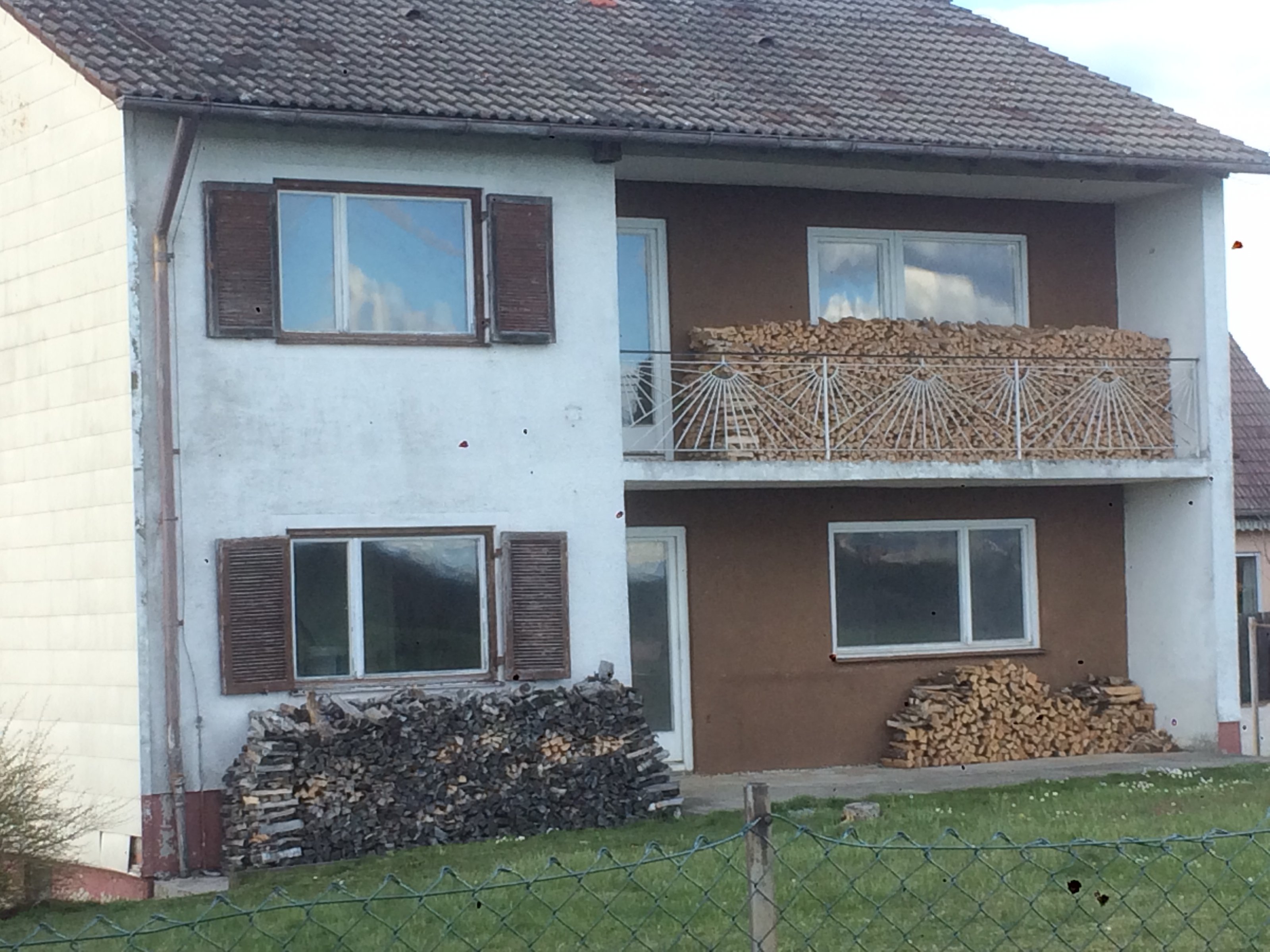

Das kann nicht jeder Balkon ab.
Doch "das muss der Balkon abkönnen", und zwar locker, wenn es ein deutscher Balkon ist, nach deutscher Norm und mit deutscher Gründlichkeit gebaut.

Wie alles in Deutschland gibt es natürlich auch dafür eine Norm.
Die sagt: 300kg/qm.
Ein Festmeter Brennholz hat 755kg - zumindest nach Norm.
Und U-Boote können praktisch unendlich tief tauchen, nur hoch ist dann die spannende Frage.
So wie auch jeder Balkon mit einer Tonne Holz pro qm belastet werden kann, ggf. wird dann halt eine zweite Terrasse daraus, aber belasten kann man ihn.

Ralf
Einfach mal die Begriffe Festmeter, Raummeter oder Schüttraummeter genauer ergoogeln. Dann merkst du deinen ersten Irrtum.
Der zweite liegt in der fehlerhaften Lastannahme für Balkone.

Da ich für die grob geschätze Menge des Holzstapels keine Werte angegeben haben können selbige auch nicht falsch sein, oder!? :biggrin:
Der korrekte Begriff wäre wohl Schichtraummeter, weicht aber mit einem Faktor 1,2 zum Festmeter mit Sicherheit weniger von der Realität ab als meine Abschätzung anhand eines unscharfen Bildes.
Zur Tragfähigkeit von Balkonen:
Wie belastbar ist ein Balkon?
„Ab 2010, mit Einführung des Eurocodes, beträgt die Verkehrslast 400 Kilogramm pro Quadratmeter auf dem Balkon. Bei älteren Gebäuden sind es sogar 500 Kilogramm“, so der Diplom-Ingenieur. Die höhere Verkehrslast ergebe sich dadurch, dass viele Menschen früher auf ihrem Balkon Kohle gelagert hätten.
Oder eben Holz....
Die 300kg bezogen sich auf eine Google-Fundstelle aus der Schweiz, die haben dort ja bekanntermaßen eine wesentlich geringere Erdanziehungskraft...
Aber egal wie die Statik aussieht - es hält.
Oder eben Holz....
Die Festmeter nach Raummeter umgerechnet bedeutet somit, dass normales luftgetrocknetes Brennholz bedenkenlos vollflächige 1 m hoch (Werftgarantie) aufgestapelt werden könnte. Jetzt fragst mal den Ingenieur noch mit welchen Sicherheiten man im Baubereich rechnet, dann kann man ganz einfach ausrechnen, wie hoch man das Holz aufstapeln könnte - egal wie lang oder breit der Balkon wirklich ist - bis dieser wahrscheinlich den Weg Richtung Terrasse antreten würde.
