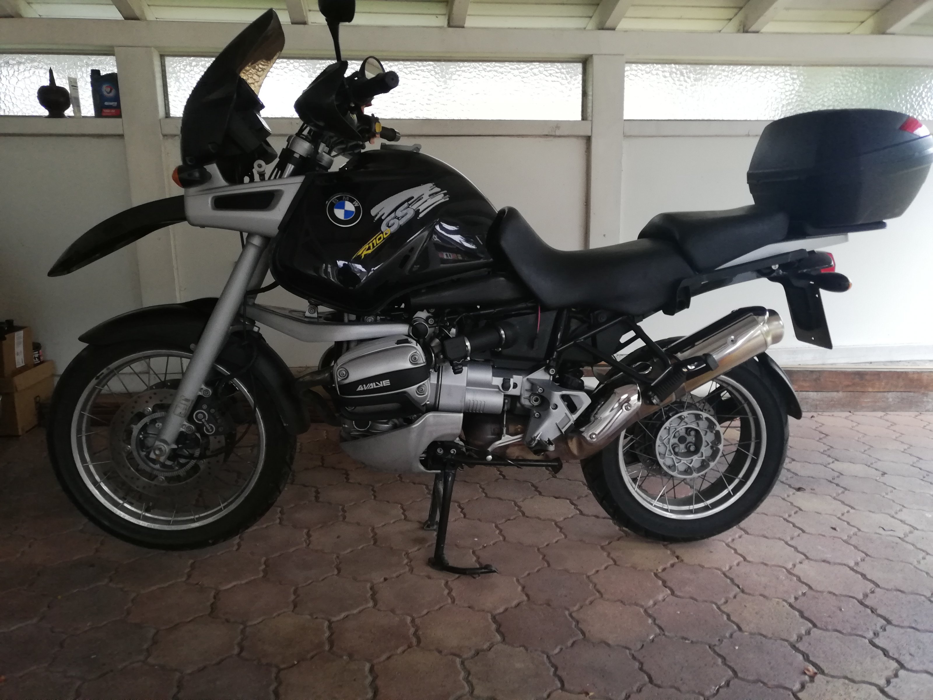

Hallo Leute das ist mein Neuerwerb 97 GS gekauft mit Tankrucksack Topcase und Touringkoffersatz zum echten Spotpreis 62 TKm gelaufen.
Es gibt nur ein Problem derzeit-wenn ich die Batterie nicht regelmäsig lade schaltet sich das ABS nicht ein-sprich die Batterie hat die besten Tage hinter sich deshalb möchte ich eine neue Einbauen....hab nun in der Bucht ne günstige Lithium Batterie gesehen von skyrichpower -hat jemand Erfahrung mit der ?

Du hast die 'Leichtgängigkeit', z.B. keine losen Magnete, beim Anlasser gecheckt?

Das Problem Batterie sollte bei dem Moped fast immer im Zusammenhang mit den Magneten im Anlasser gesehen werden .

Servus, sieht aus wie neu!! Congrats. Bezüglich Batterie "Philosophie" gibt es hier im Forum, meines Wissens, schon unendliche Abhandlungen. Persönlich schwöre ich auf die Hawker Odyssey. Ich hatte seit dem Einbau der Hawker nie mehr ein ABS Problem. Einzig der Preis natürlich.:cool: Grüezi, Hans

kann ich nur Empfehlen hat bei mir 12 Jahre gehalten und das Blinken ist weg wenn der Anlasser in Ordnung ist
