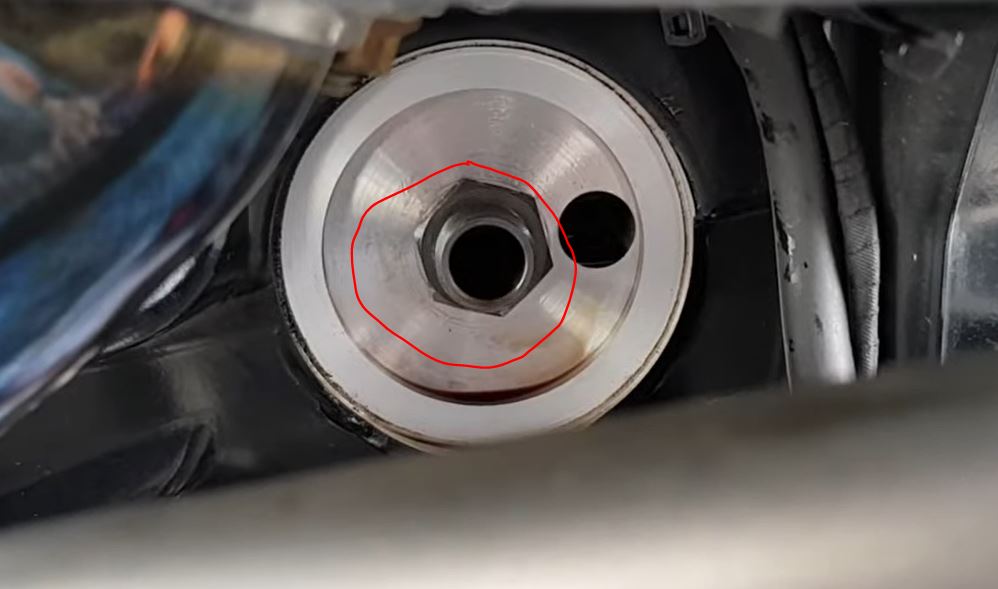

Hallo zusammen,
ich bin auf der Suche nach der Hohlschraube für den Ölfilter. Bei meiner ist leider das Gewinde etwas vermackt, was dazu führt, dass der Ölfilter schwer rauf und runtergeht. Auf den Explosionszeichnungen der gängigen Händler finde ich das Teil nicht, bin vllt auch zu blind. Die Anfrage beim Freundlichen per Email wurde mir auch höflich abgelehnt, daher die Bitte, ob hier jemand die Teilenummer kennt?
Allen schöne Pflingsten und schon mal vielen Dank vorab!
Jens

Eine Teilenummer habe ich nicht parat, aber das schaut mir nach einer gewöhnlichen geraden Hydraulik Einschraubverschraubung aus. Sowas in etwa: Einschraubverschraubung
Wenn es nur das ist müsste man diese mit passender Nuss ohne weiteres rausschrauben können.
Dann mit Messschieber und ggf. Gewindelehre die Gewindegrößen bestimmen und passende Verschraubung besorgen.
Angaben ohne Gewähr! Wenn es so einfach wäre würde es mich wundern, wenn dir dein Händler nicht weiterhelfen kann :fragezeichen:

Evtl. kannst Du das Gewinde mit einer feinen Schlüsselfeile instandsetzen. Geht ausgebaut sicher leichter.
Ich halte es auch für einen Einschraubstutzen, der wahrscheinlich handelsüblich ist, aber in welchem Bereich?
Habe gestern neugierdehalber den ETK ein wenig durchforstet und bin (ebenfalls) nicht fündig geworden. Sieht also zunächst nach A....karte aus.
Man könnte den ETK eventuell noch daraufhin abklopfen, ob dieser Stutzen dort bei einem anderen Modell mit dem gleichen Ölfiltergewinde verwendet wird (deckt aber die andere Gewindeseite Richtung Motor nicht ab bzw. unterstellt zutreffenderweise, daß man bei BMW Motorrad mit vielen Gleichteilen arbeitet).
Eigentlich handelt es sich um ein banales Problem, denn ein vermurkstes Gewinde gerade an der Stelle wird wohl hin und wieder schon vorkommen. Ansonsten bleibt wohl nur ausbauen, nachmessen und weitersuchen.
Als eine weitere Möglichkeit böte sich noch die Frage per eMail an BMW Motorrad zu richten, wobei man dort bei ("intimen") technischen Details auch gerne mauert und man deshalb seine Erwartungen an die Antwort nicht zu hoch hängen sollte.
Daß der Händler sich als so unkooperativ erweist, finde ich bedauernswert, denn er hätte ja zumindest seine exponiertere Position dazu nutzen können in München anzufragen.

Hallo Jens
du bist sicher dass du den Richtigen Ölfilter "reinwürgen " willst evtl hat ein anderer versucht einen
anderen Filter reingedreht . es sind filter am Markt die ein anderes Gewinde haben.

Ich hatte die GS vorher immer zur Inspektion bei BMW, letztes Jahr dann erstmalig selbst den Ölfilter Bahn der Maschine wechseln wollen, da ging er ganz, ganz schwer runter. Der neue ging zunächst gut drauf, die letzten Umdehungen aber schwerer. Daher denke ich, dass das Gewinde ne Macke hat. Wer oder woher es kommt ist jetzt nicht mehr zu rekonstruieren, ich hoffe er geht jetzt leichter runter. Wenn ich ihn ab habe, dann schaue ich mal genauer. Danke
