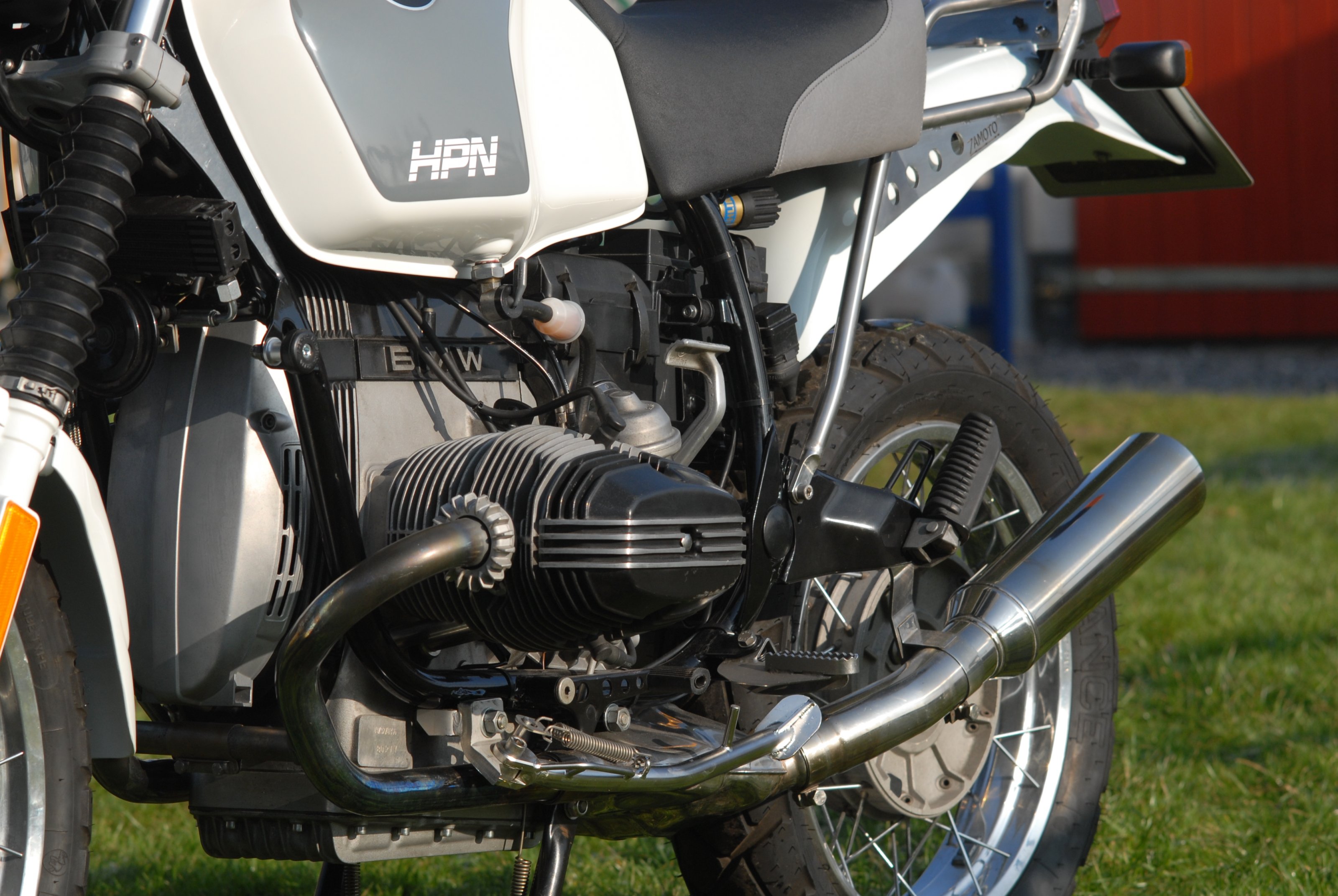

2.107
Auf diesem Foto kann man den raren Halter für die linke Seite erkennen...find ich schöner als die BK Moto Halterung...

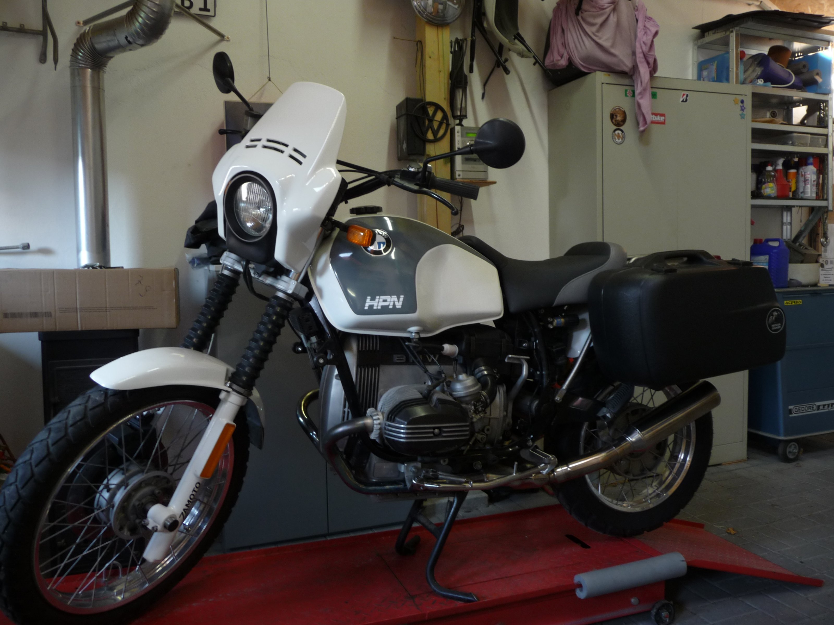

Danke Bernd
da kann ich schon ne Menge mit anfangen. Hast aber ne "schöne" gepflegte und so eine aufgeräumte Garage! Alle Achtung.
