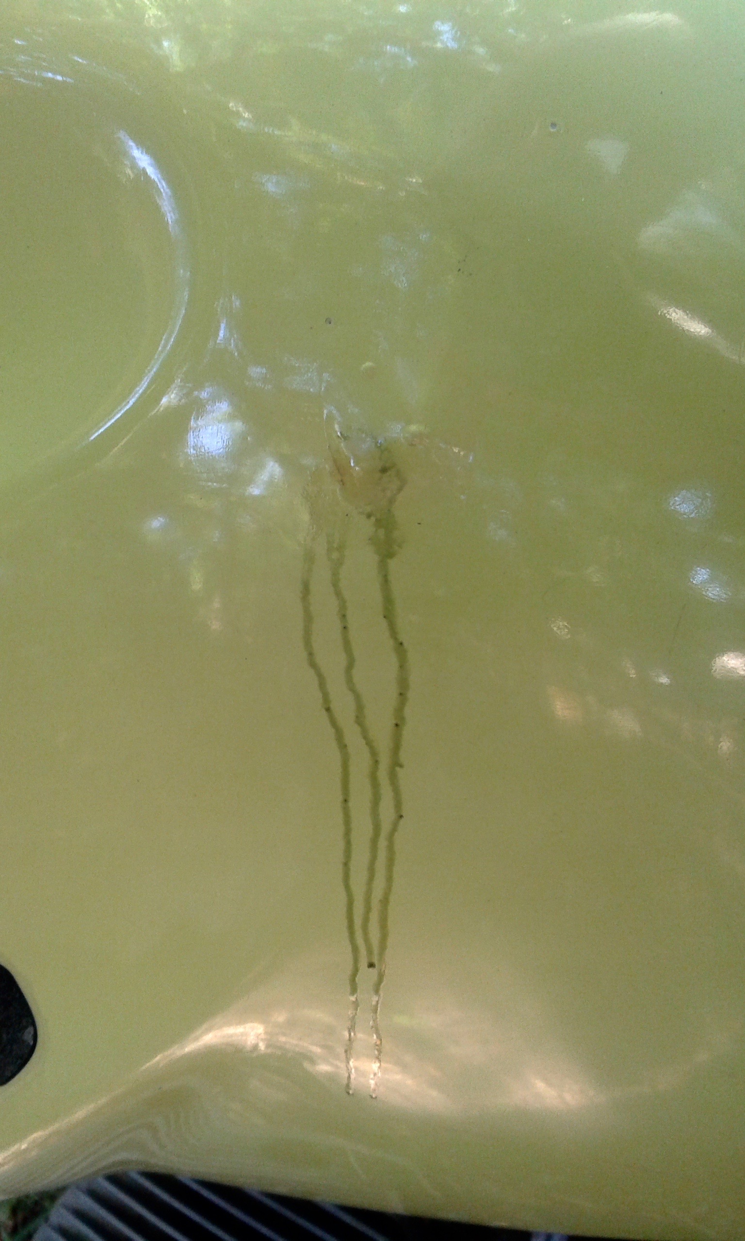

Hallo, neulich hat sich am Tank meiner 1100GS eine Fingernagel große Blase gebildet, aus der 2-3 Tropfen Bezin (?) gelaufen sind....mittlerweile ist die Blase ganz aufgeplatzt (der Lack somit ab) und es bildet sich daneben eine weitere.....
Hat jemand eine Idee, wie wo was das sein könnte bzw was die Ursache sein könnte?
Bezin bzw. Flüssigkeit läuft nicht weiter aus...nur noch einmal 1-2 weitere Tropfen....

Der ist durch ...!
Mein Vorschlag : Entleeren -Reinigen (mit Bremsenreiniger)
und Versiegeln auf Epoxidharzbasis 2 K
Das Problemchen habe ich auch ,beim Alutank , warte nur bis es ein paar Crad wärmer wird.

wenns ein Stahltank ist der durchgerostet ist ... einen gebrauchten besorgen .... das Material ist dann an der Stelle schon so dünn zumal sich gleich daneben das 2.te Loch bildet das eine Reparatur mit Hartlöten und allem Zip und Zap teuer wird und man dann auch nicht die Sicherheit hat, das er an einer anderen Stelle dann auch noch durch geht.
Dewegen liebe ich Kunststoff .... es rostet nicht

Erst mal die Frage aller Fragen: Kunststofftank oder Stahltank (im Zweifel mit Magneten testen).
Bei Kunststoff ist das "normal" und aus diesem Grund wurden die Kunststofftanks vor 20 Jahren auf Kosten des Werkes gratis getauscht.
Wenn Stahl, dann wegschmeissen. Schlecht verstellbar ist, dass ein Tank an einer Stelle punktuell durchrostet. "Bestenfalls" an einer Nahtstelle.

Für mich hat oben die Blase, bzw das was da rausläuft einen Braunstich und deshalb gehe ich davon aus, daß der Tank ein Stahltank ist. Ich habe zum Vergleich mit braunen Spuren zwei durchgefaulte Hawk Stahltanks. Bei meinem alten Habermann 35l GfKTank und auch bei einem xl 600 Acerbis Kuststofftank schwitzt immer weitgehend farbloses Kram raus.
Kann mich natürlich täuschen, warten wir es halt ab.

ja, leider Stahltank.....shame. Denn ich denke auch, dass sich eine Reperatur wohl nicht lohnt. Wenn das Ding rostet, dann sicher nicht nur an einer Stelle bzw bald auch an der nächsten.....
Gerlinde: Endoskop ist eine gute (und originelle ) Idee. Aber wie bekomme ich genügend Licht in den Tank ?
Ersatz wird nicht leich tzu finden sein......bin in Kapstadt, da ist die Auswahl ein wenig beschränkt......uhuhuhuhuhuhuh....zwar könnte ich bein nächsten Deutschland Trip dort einen ausfindig machen, aber ein Tank ist nicht gerade Handgepäck !

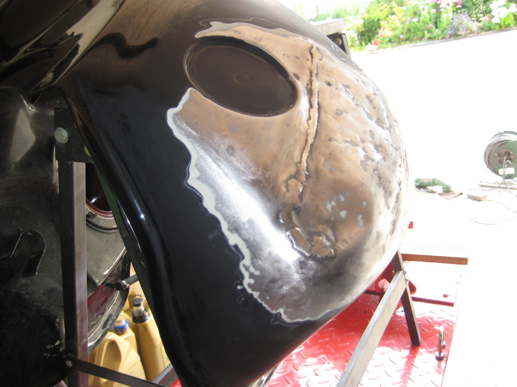

mein 30-Liter-Tank wurde geschweißt, weil in ordentlich zerdrücktem Zustand fürn Butterbrot erworben und von mir gerichtet.
Geschweißt hat dann ein echter, befreundeter, Schweißerkönig.
Sprit natürlich gut ausleeren, Tank mit Wasser spülen und geöffnet ein paar Stunden in die pralle Sonne stellen. Der (schwarze) Tank wird dann so heiß, daß er im Innern furztrocken ist und dem Schweißen steht nix mehr entgegen.
Auch die Frage, "was passiert mit der Umgebung Schweißnaht im Innern?", kann ich beantworten: In den letzten 3 Jahren nix!
