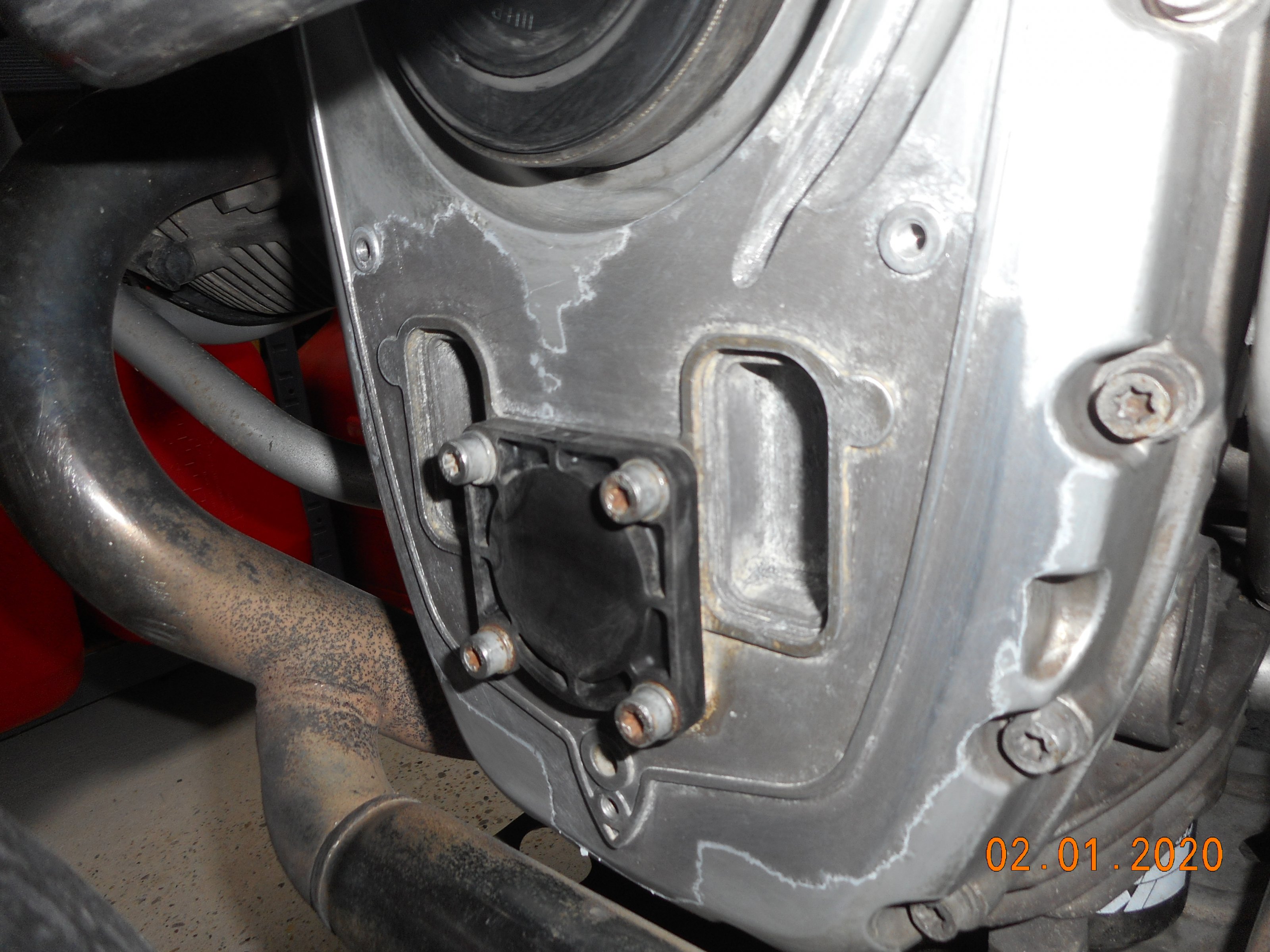

mein Räderkastendeckel / Stirndeckel wirft Blasen, also habe ich mir einen gebrauchten Stirndeckel besorgt, um diesen Pulverbeschichten zu lassen.

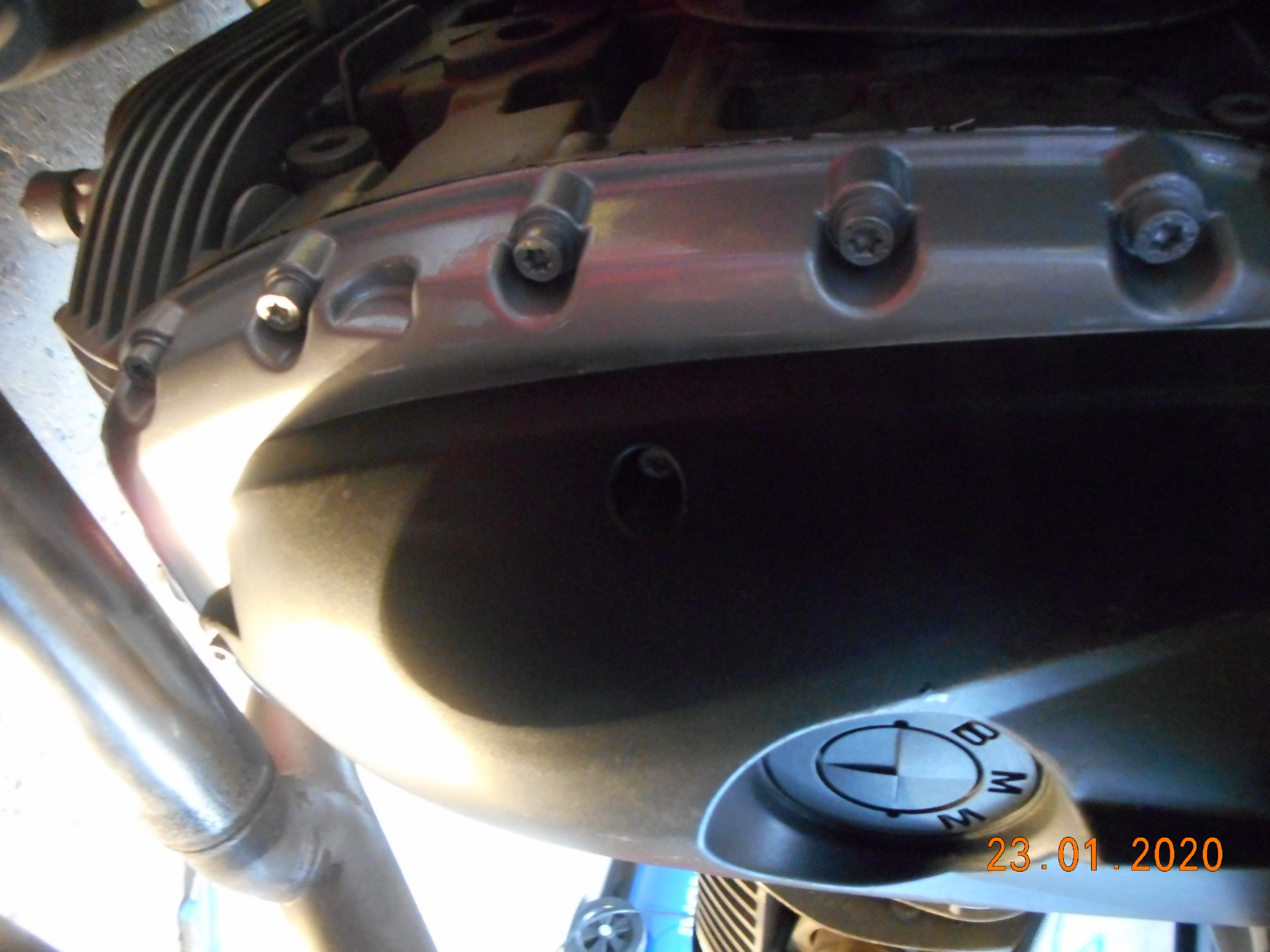

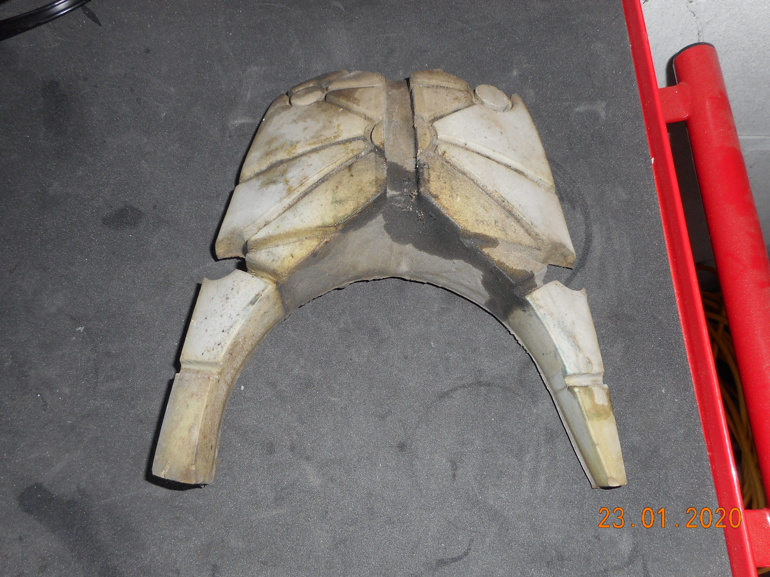

Habe auch meinen vegammelten Stirndeckel in arbeit, zuerst den Schaumstoffteil entfernt, dann alles gereingt , gebürstet, geschliffen, 400 Papier, 600 Papier, 1000 Papier. alles super blank 3x grundiert, 2x lackiert, und 2x farblos lackiert. Sieht toll aus, da ich nichts abgebaut habe Nur alles gut abgedeckt.jetzt stellt sich mir die Frage ? alle Stirndeckel schrauben durch V2 Edelstahlschrauben ersetzen??? man hört doch immer ALU und EDELSTAHL verträgt sich nicht. aber im Intenet werden für die BMW 1200 Gs genau solche Schrauben in V2 Stahl angeboten. sind auch TX Schrauben. Was würdet ihr machen , die alten Schrauben oder neue v2.??? oder ist der Stirndeckel eine andere Legierung,? Gruss Draza

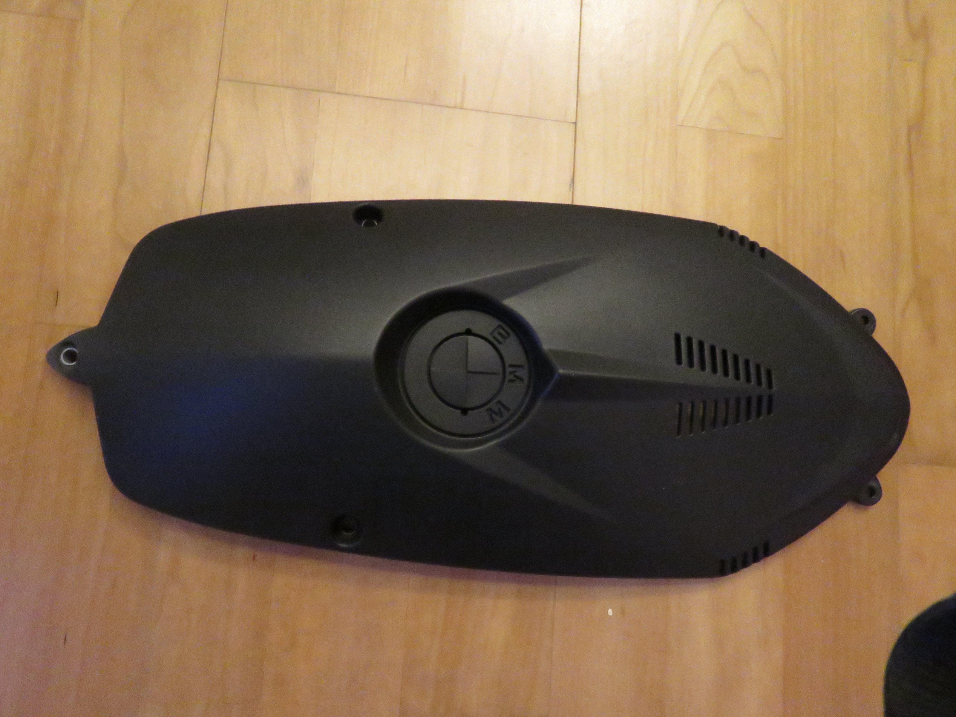

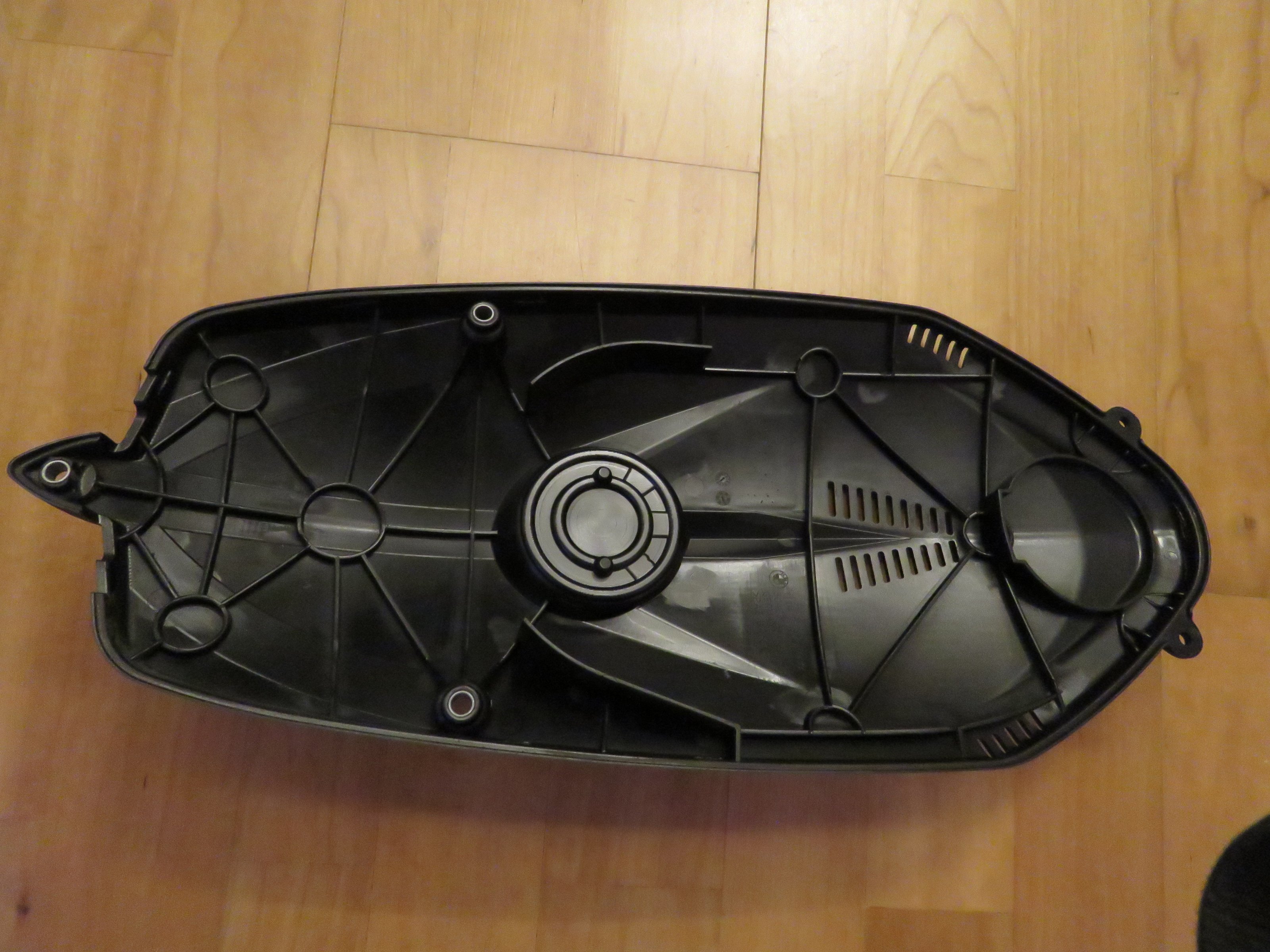

Hast du schön gemacht draza :daumen-hoch:und wird noch schöner...
Und jetzt noch den Plastikdeckel schön machen,
meiner sah wirklich hässlich aus und war bei der normalen
Motorradwäsche nicht sauber zu bekommen.
Ich lebe gefährlich aber der Deckel sieht jetzt aus wie neu ;).
Was so eine Geschirrspülmaschine leistet, unglaublich...
Die Alpenpizzas und sonstige grobe Verunreinigungen hab ich
schon entfernt, logo :).
Nein, der Deckel ist nicht neu, er hat 120000 km und 8 Jahre auf
dem Plastik.
Man hört viel wenn der Tag lang ist.
Die Regeln des Dachdeckerhandwerks besagen, dass Al /VA eine zulässige Kombination ist. Nachdem bei Dächern Wasser und unterschiedliche Temperaturen nicht unbekannt sind gehe ich davon aus, dass das passt.
Die Kombination Zn/Al ist da weit schlechter und auch St/Al ist nicht prickelnd. Zn weil die "normalen" Schrauben verzinkt sind und "darunter" Stahl kommt.
Den reinen Werkstoff von VA contra Al anzusetzen ist ohnehin falsch. VA Schrauben passivieren sich selbstständig (Passivieren), bilden also eine Schutzschicht ähnlich dem Eloxal bei Al.
Auch blankes Al bildet eine selbstständige Schutzschicht die allerdings nicht viel taugt. Deshalb wird eloxiert, so die Legierung dafür taugt. Gussteile taugen eher nicht, folglich wird lackiert oder pulverbeschichtet.
Der Gammel dürfte daran liegen, dass die Schrauben die Farbe abrubbeln und dann "aggressive Bestandteile" am Al nagen. Das könnten "saurer Regen" oder schlichte Reste von Streusalz sein. Weshalb sollten sonst die Pickel "blühen"? Da sind ja keine Schraube/kein Fremdmaterial in der Nähe
Ich habe noch nie(!) eine in Al gedrehte VA-Schraube nicht lösen können.
Und wenn Du es 1000%ig machen willst, dann sabberst Du das Gewinde mit Loctite 222 voll und schraubst dann ein. Das 222 sichert zwar kaum, füllt aber den Spalt so, dass weder Wasser noch Luft rein können. Kein Wasser, keine Luft >> kein Gammel.
