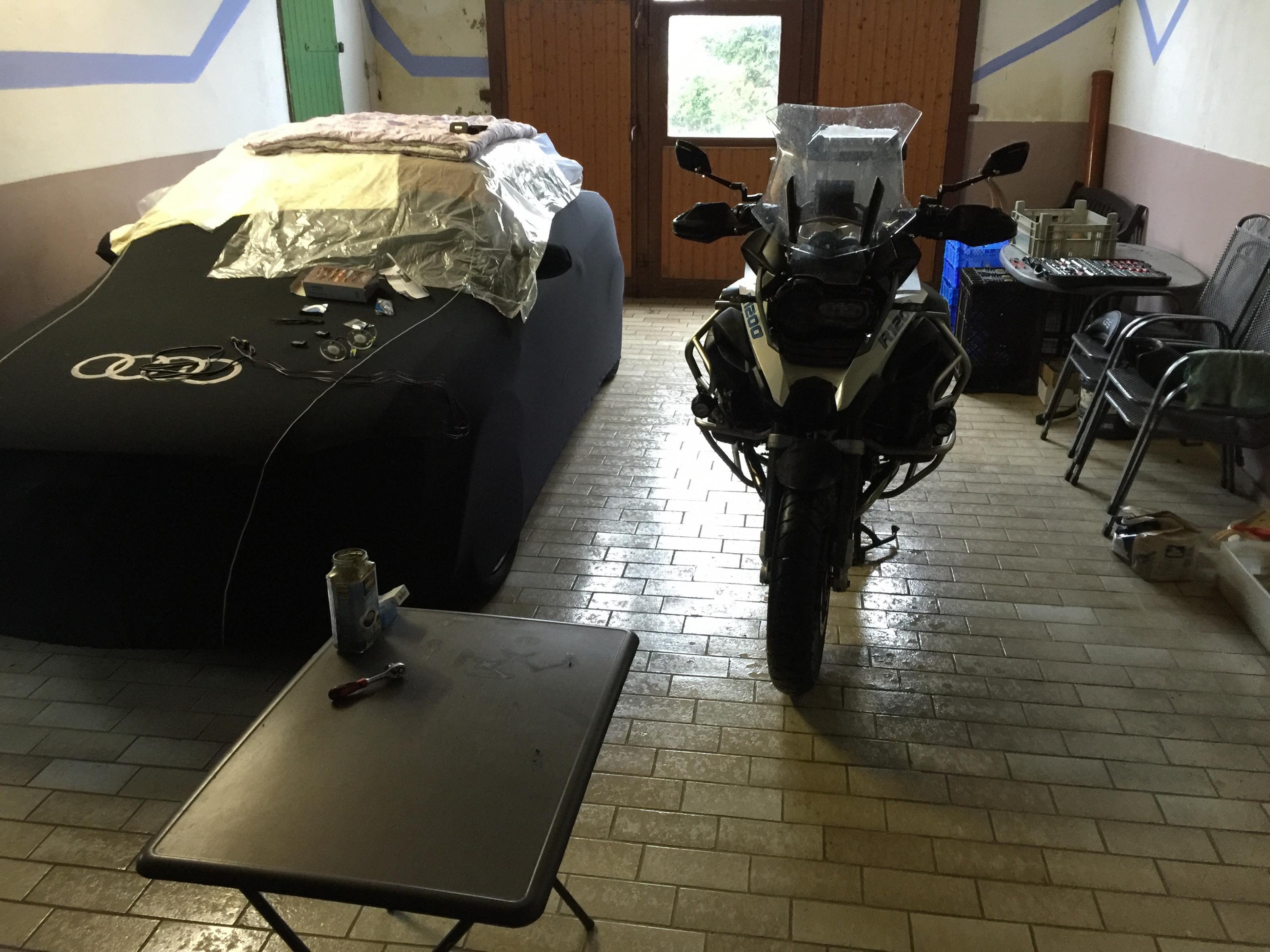

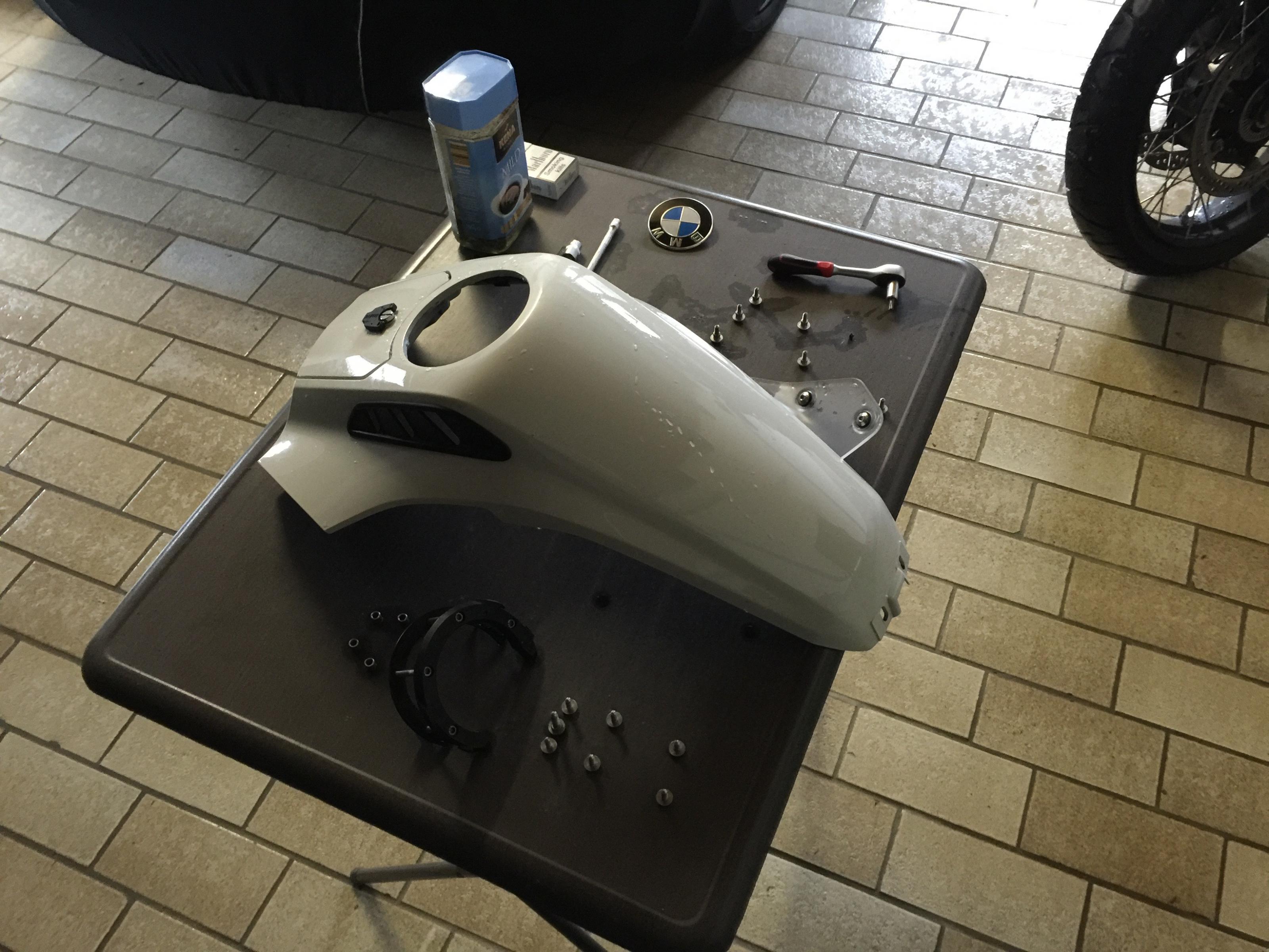

Als erstes Arbeits- und Ablagebereich vorbereiten, Werkzeug bereit und Kaffee & Zigaretten bereit halten. Es gibt den einen oder anderen frickeligen Moment.
Als zweites die Verkleidungen entfernen. Tankmittelteil und die beiden schwarzen Lufteinlaesse re & li. Schnabel kann dran bleiben (hab ihn mit einem Gummi am Lenker hochgebunden fuer Arbeitsplatzfreiheit.

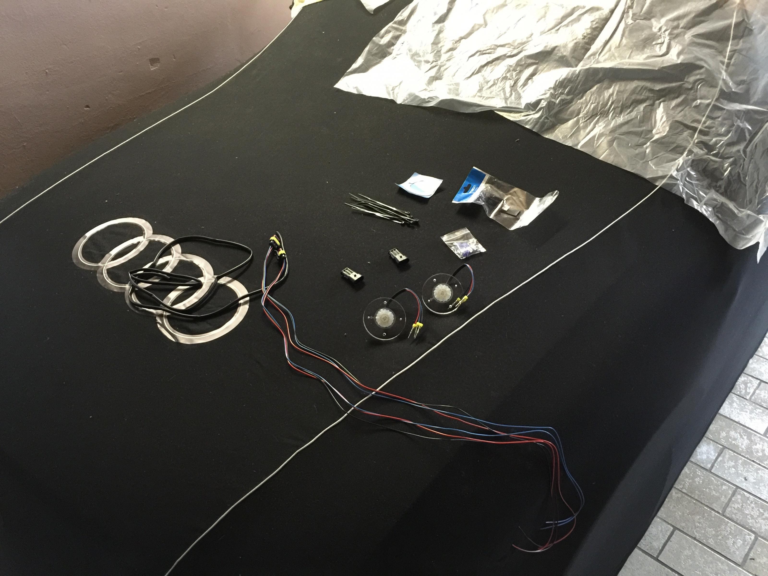

Als drittes,Bauteile zurechtlegen und Ueberblick verschaffen. Bedienungsanleitung lesen !!!!!

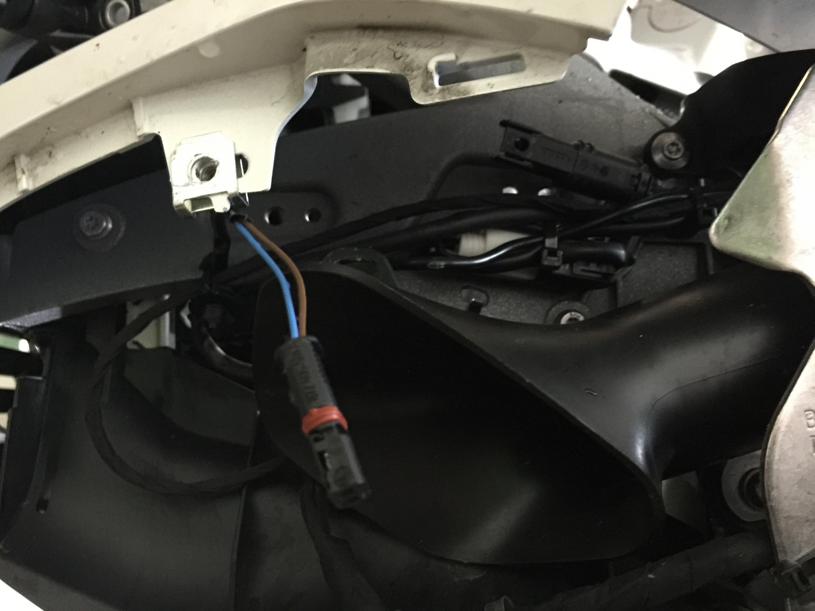

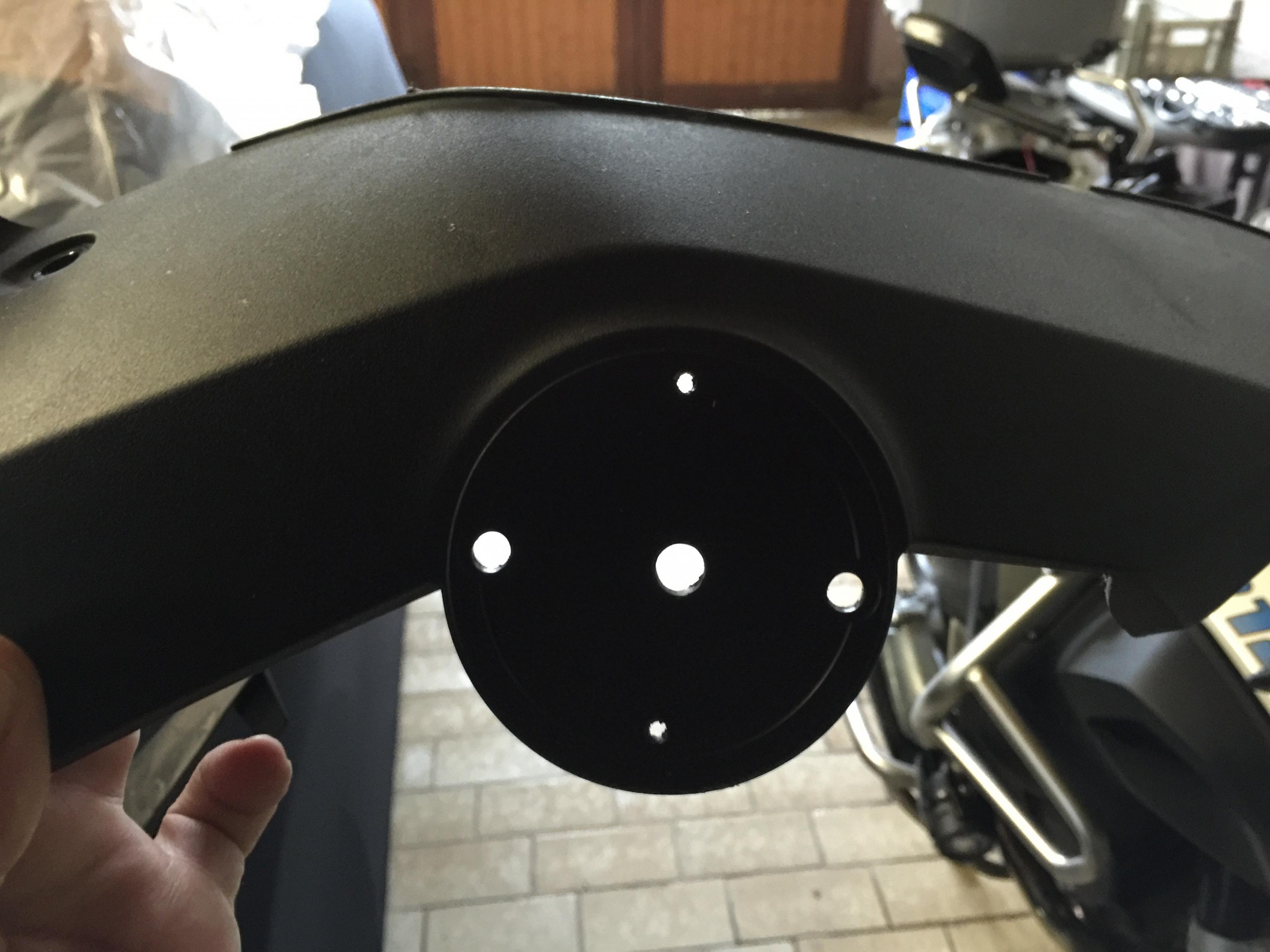

Als viertes, (gilt fuer beide Seiten) BMW Embleme entfernen. Dazu die beiden weissen Noppen von der Rueckseite entfernen (werden nicht mehr benoetigt). Nun 3 Loecher bohren. 2x klein 3,5mm zum befestigen der Blinker (LED Scheiben) und eines in der Mitte 8mm fuer die Kabel. Kabel durchstecken und die LED Scheibe von hinten anschrauben. Danach an den Kabeln die Stecker befestigen (wird geklipst, kein Werkzeug notwendig)

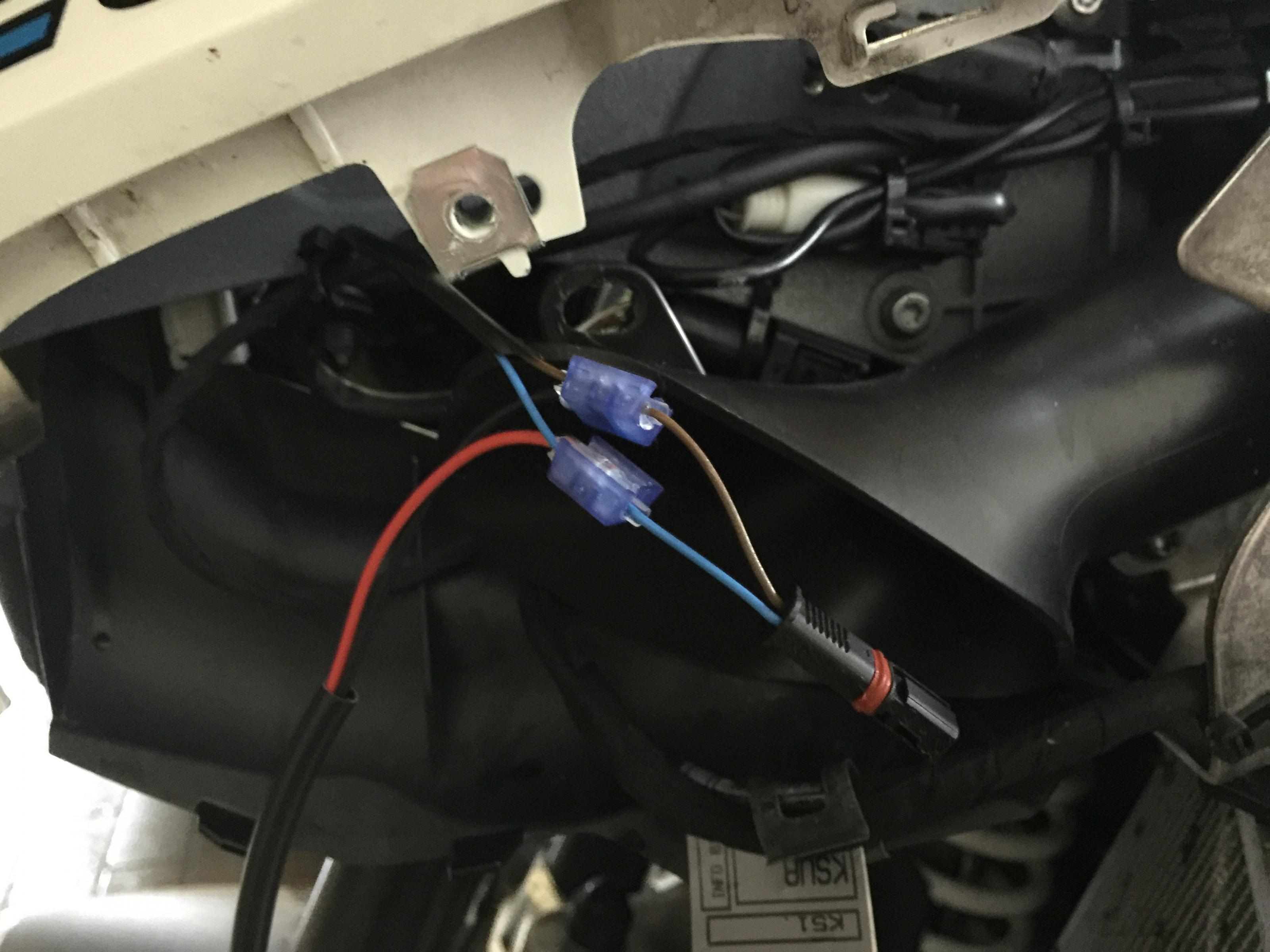

Als Nummer Fuenf hab ich die Blinkerkabel aufgespuehrt, auf der Blinkerseite mit Stromdieben (selbstverklebende wasserdichte) versehen. Stecker Blinkerkabel wieder verbunden, Schrumpfschlauch erhitzt, mit Kabelbinder (schwarz) gesichert. Testlauf durchgefuehrt. Geniale Optik. Dann beide blauen Kabel der neuen LED Blinker von hinten an die Bordsteckdose fuer das weisse Positionslicht bei Zuendung an.
Zu guter Letzt alles in umgekehrter Reihenfolge wieder zusammenfrickeln. Bitte auf das Einrasten aller Nasen achten und die Reihenfolge der Schrauben. Sehen auf den ersten Blick alle gleich aus, sind aber unterschiedlich.

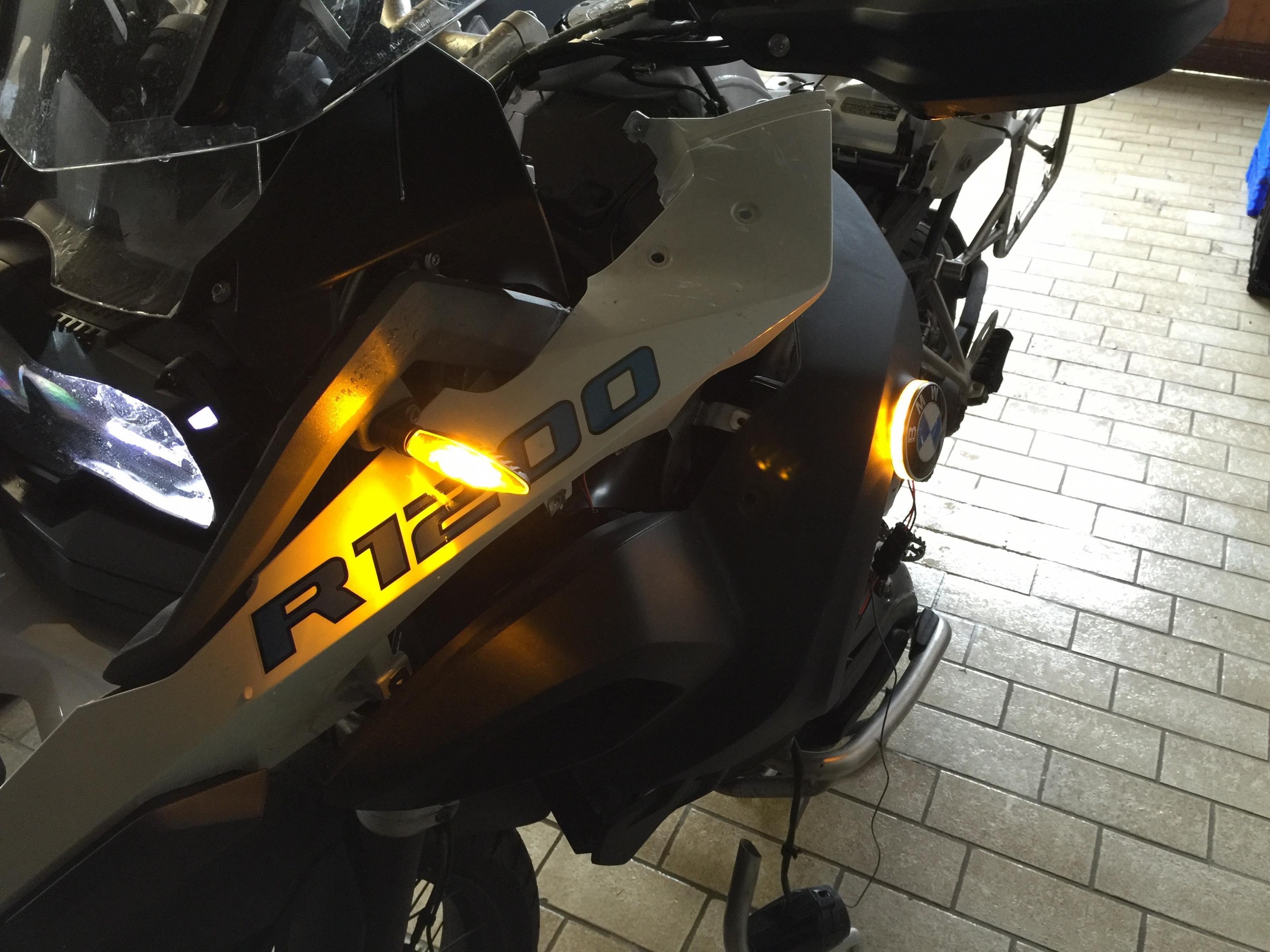

Das Ergebnis als Video. Mir gefaellt es, allerdings muss ich bei dem Kabel fuer das Dauerlicht noch einen Wiederstand einloeten da es mir ein wenig zu hell ist. Moechte es ein wenig dunkler. Alles in Allem hat es einen regnerischen Tag gekostet, bei langsamer bedachter Arbeitsweise, ne halbe Schachtel Kippen und geschaetzten 7 Tassen Kaffee.
Das Video: - geht nicht einzubetten
Dann ebend als Bild.
