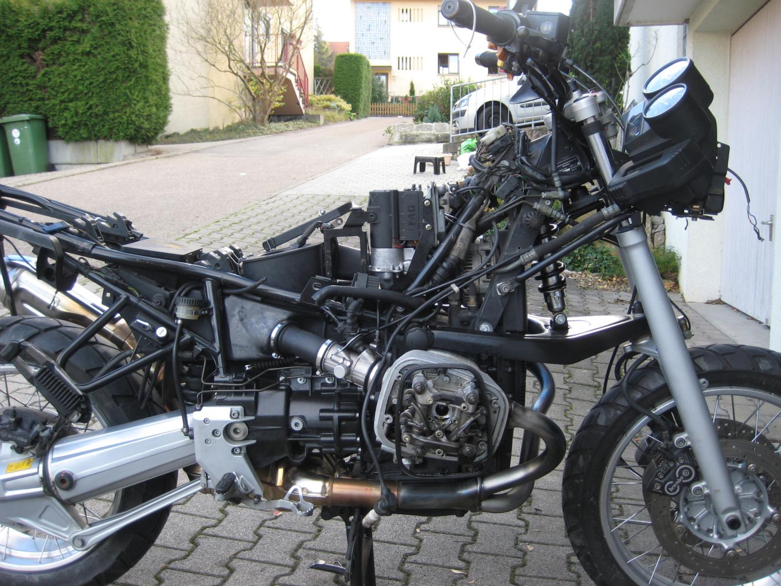

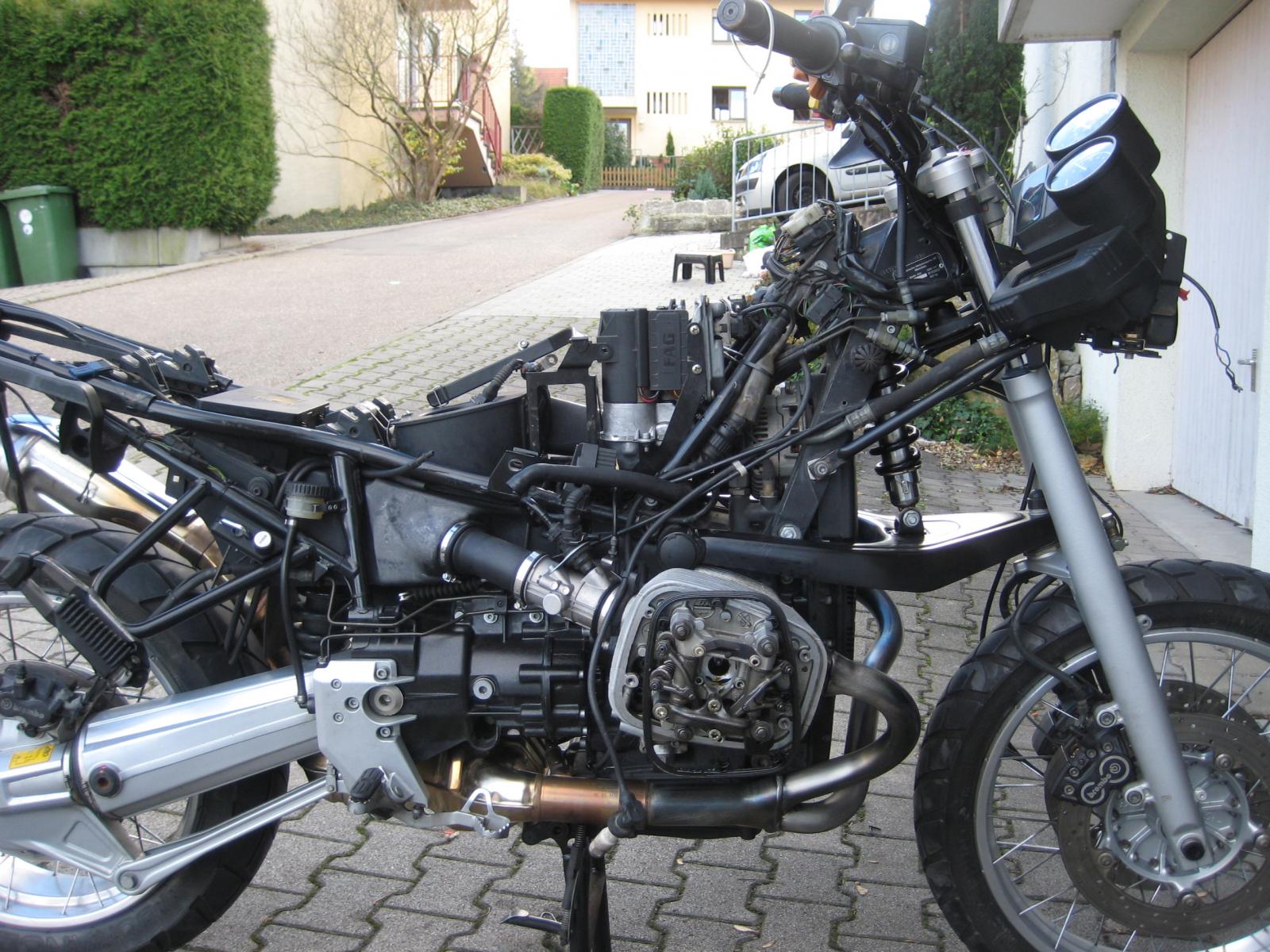

Holger,
nö, so hab ichs net geschrieben...
sondern: die Plastik-Fassung an den Kabeln rausziehn.
Will heißen: mit Zug an den Kabeln kommt die Fassung, weil nur gesteckt.
Daher möglichst in Längsrichtung der Lampe/Fassung hach hinten ziehn. Nicht im rechten Winkel dazu.
Im Idelfall sollte also die Fassung, samt steckender Lampe und mit noch dranhängenden Kabeln kommen. Wenn Du die Kabel rausreißt, wirds komplizierter....:p
Mach einfach, das schreibt sich viel schwieriger, als es in echt ist.
Grüße, Rainer
PS: wenns net klappt, einfach so weit strippen, wie unten im Bild gezeigt. Dann gehts auf jeden Fall besser...

Hi Rainer,
ich meinte das was Du geschrieben hast. So weit strippen: NIE IM LEBEN. Dann kann ich den teilehaufen zum Zusammenbau zum Freundlichen karren ;)
