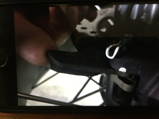

ich habe meine R1250GS seit März 2019. Ende Juli 2020 haben wir ein Wochenende im Sauerland verbracht ca. 650 km mit Beifahrer.
Zuhause habe ich dann das Motorrad gereinigt und da ist mir schon aufgefallen, dass der Bremssattel hinten angelaufen ist (nicht mehr Schwarz sondern so lila angelaufen). Ich habe dann noch festgestellt, dass die Trägerplatte auf dem der Bremsbelag sitzt gebrochen ist.
Mein Werkstatt hat jetzt den Bremssattel, die Beläge, die Bremsscheibe und die Bremsflüssigkeit getauscht auf Garantie getauscht.
Das Motorrad hat erst 7200 km gelaufen.
Als mögliche Ursache wurde mir gesagt, dass ich wohl versehentlich längere Zeit auf dem Pedal gestanden habe und dadurch die Bremse heiß gelaufen ist. Es reicht da wohl schon ein minimaler Druck.
Ok Bremse heißgelaufen weil ich permanent auf dem Pedal gestanden möchte ich nicht ausschließen aber das der dann gleich bricht?
Ich fahre seit 1984 Motorrad und sowas ist mir noch nicht passiert. Ich werde jetzt auf jeden Fall öfter kontrollieren und prüfen ob die Temparatur ungewöhnlich ist.
Anbei noch ein Bild
Da bist du nicht alleine die es sich angewöhnt haben, ob bewusst oder unbewusst immer die H.-Bremse zu benutzen. Im Gebirge und dann noch mit viel Bergabfahrten sollte man dies tunlichst vermeiden wie du es ja nun selbst erfahren hast. Da kannst du noch mal froh sein das dein :) dir den Kram ersetzt hatte.
Ich würde da öfters mal die Fußstellung kontrollieren. Die Füße bleiben mit den Ballen auf den Rasten und werden nur zum Bremsen/Schalten nach vorne gebracht.:zwinkern:
