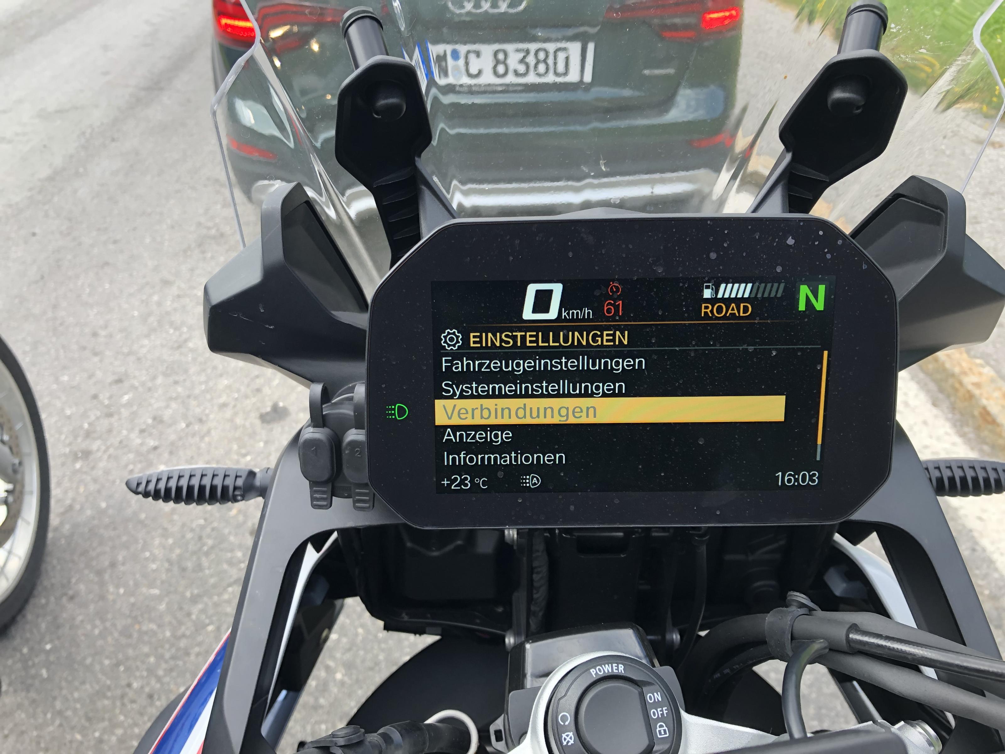

Jemand schonmal Probleme mit "nicht startendem" Bluetooth Modul gehabt?
Habe immer wieder das Problem, dass das iPhone zwar verbindet, aber das Telefonbuch nicht angezeigt wird. Die Anrufliste jedoch schon und telefonieren geht. Manchmal will er sich auch nicht mit dem Helm verbinden und letztens ging sogar gar nichts mehr. BT-Einstellungen waren ausgegraut. Alle Probleme können mit dem ausschalten, kurzem warten und wieder einschalten der Maschine behoben werden, nerven aber extrem.

Also ich würde als erstes mal alle Verbindungen löschen (Helm, TFT, iPhone), dann neu herstellen, erst Telefon TFT; dann Helm TFT. Wenn der Fehler immer noch auftritt TFT Softwarestand beim Händler prüfen ggf. updaten lassen. Falls Du ein zweites Telefon hast, Kannst Du auch mal testen, ob es damit die selben Probleme gibt, iPhöner haben manchmal ihre Eigenheiten. Wenn alles nichts hilft warten bis BMW oder Apple ihre Software patcht.

Da auch der Helm ab und an sich nicht korrekt verbindet und auch das Modul sich auch schon komplett nicht gemeldet hat, geh ich eher von BMW Seite aus. Das Navi findet den Helm sofort...

Ähnliche Probleme gab es bei der 1250 zum Anfang des Jahres bei mehreren Kunden auch.
Mit dem folgenden Update für das TFT wurde es merklich besser.

So Motorrad wurde gleich dabehalten und bekommt ein Software Update.

Ich muss das Thema nochmal aufgreifen:
Bei meiner 750er ist es so: Connectivity findet Handy (IPhone) sofort.
Das Sena 20S wird mal gefunden, mal nicht. Eher nicht! Wenn nicht, muss jedesmal neu verbunden werden.
Ich habe mittlerweile alle Verbindungsmöglichkeiten durch - und aufgegeben!
Immer wieder alles gelöscht und neu verbunden. Es funktionierte nicht.
Kann natürlich auch am Sena liegen. Vielleicht klappt`s ja mit dem BMW System einwandfrei!?
Jetzt ist bei mir alles wieder auf dem alten Stand: Sena mit Handy und TomTom verbunden - und klappt.
Ich habe während der Fahrt zwar "nur" 3 Telefonnummer im Sena Speicher, aber das muss halt reichen.
Auch die Musikwiedergabe funktioniert einwandfrei.
Da ich Freitag zur Inspektion war, gehe ich davon aus, das die neueste Software-Version vorhanden ist.

Taucht im Menü das Sena auf? Oder wird es da auch nicht mehr angezeigt.

Das Sena erst einschalten wenn das TFT hochgefahren ist, oder vor dem Losfahren das Sena im TFT auswählen einmal Handrad nach recht und es sollte verbinden.
Danke für den Tip!
Das habe ich bisher genau umgekehrt gehandhabt. So wurde es mir vom BMW-Meister empfohlen.
Erst Sena einschalten-dann TFT!
Werde ich nachher sofort testen.

Probier mal, ich hatte es immer nach einer Tankpause, dann hat es sich nicht neu verbunden.

Hallo Olli,
das scheint so zu funktionieren! Habe es jetzt mehrfach getestet und Handy sowie Sena verbinden sich mit dem TFT.
Allerdings nicht "freiwillig". Man muss schon im TFT jedesmal nachhelfen.
Es wäre natürlich schön, wenn es,wie von Bluetooth gewöhnt, selbständig ablaufen würde.

Na super, wenigstens etwas, bei mir gehts zu 80% selbst, warum es nicht immer klappt hab ich auch noch nicht herausgefunden.

Softwareupdate drauf, bisher leider noch nicht testen können. Laut meinem Händler, sei es aber besser alles über den Navigator laufen zu lassen. Vor allem hat man übers Handy dann auch noch das SmartLink Funktion auf dem Navi.

Nach anfänglichen Problemen klappt es mit den Tips von Olli ganz gut.
In den meisten Fällen verbinden sich TFT und Sena 20S von alleine. Hin und wieder muss "nachgeholfen" werden.
Meine Konfiguration:
TFT mit Sena20S und IPhone 7 verbunden. ( Einschalten des Sena aber immer NACH hochfahren des TFT ! )
TomTom 400 mit Sena20S und Iphone 7 verbunden.
Naviansagen vom TomTom, Telefonieren sowie Musik über Sena einwandfrei.
Auch Telefonbuch und Titelauswahl Musik funktionieren über`s TFT.

Neustart des fahrenden Rechenzentrum (Codename"F850GS") führte nach kurzer Bedenkzeit
zur vollständigen Verbindung mit der gesamten Peripherie: Helm & Handy
