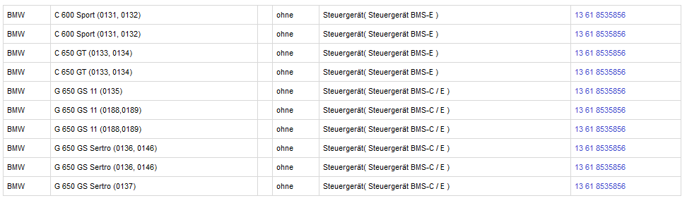

Bedeutet das, dass z.B. das Steuergerät des C650GT (Zweizylinder) sich an die G650GS automatisch anpasst? Beide haben die gleiche Teilenummer (13618535856).
bob-muc
bob-muc
01.09.2016
333
Davon gehe ich aus. Hier eine Liste der kompatiblen Motorräder. Wenn das BMSE von einem 2-Zylinder stammt, muss sicher die SW angepasst werden. Ich bin von einem Tausch ausgegeangen 1-Zylinder BMS-C/E zu 1-Zylinder BMS-C/E.
