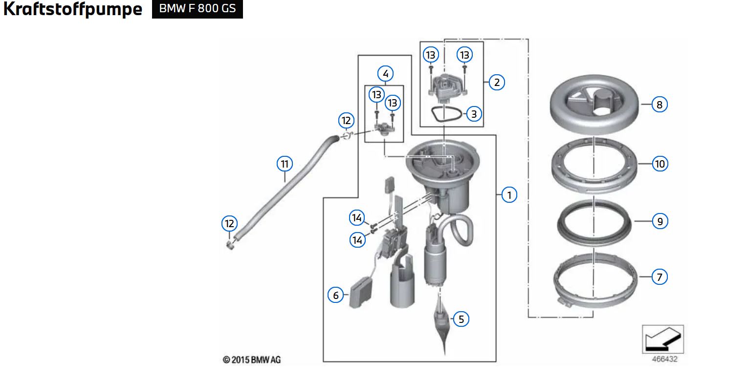

Welche Dichtung muss den an Benzinpumpe getauscht werden. Siehe angefügtes Bild.

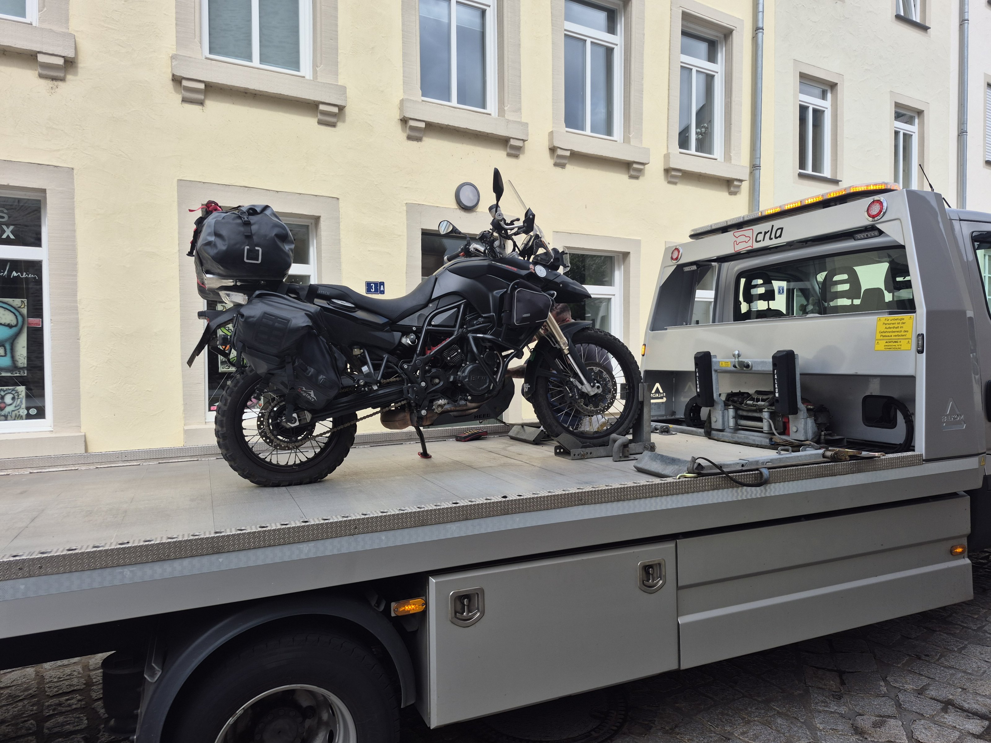

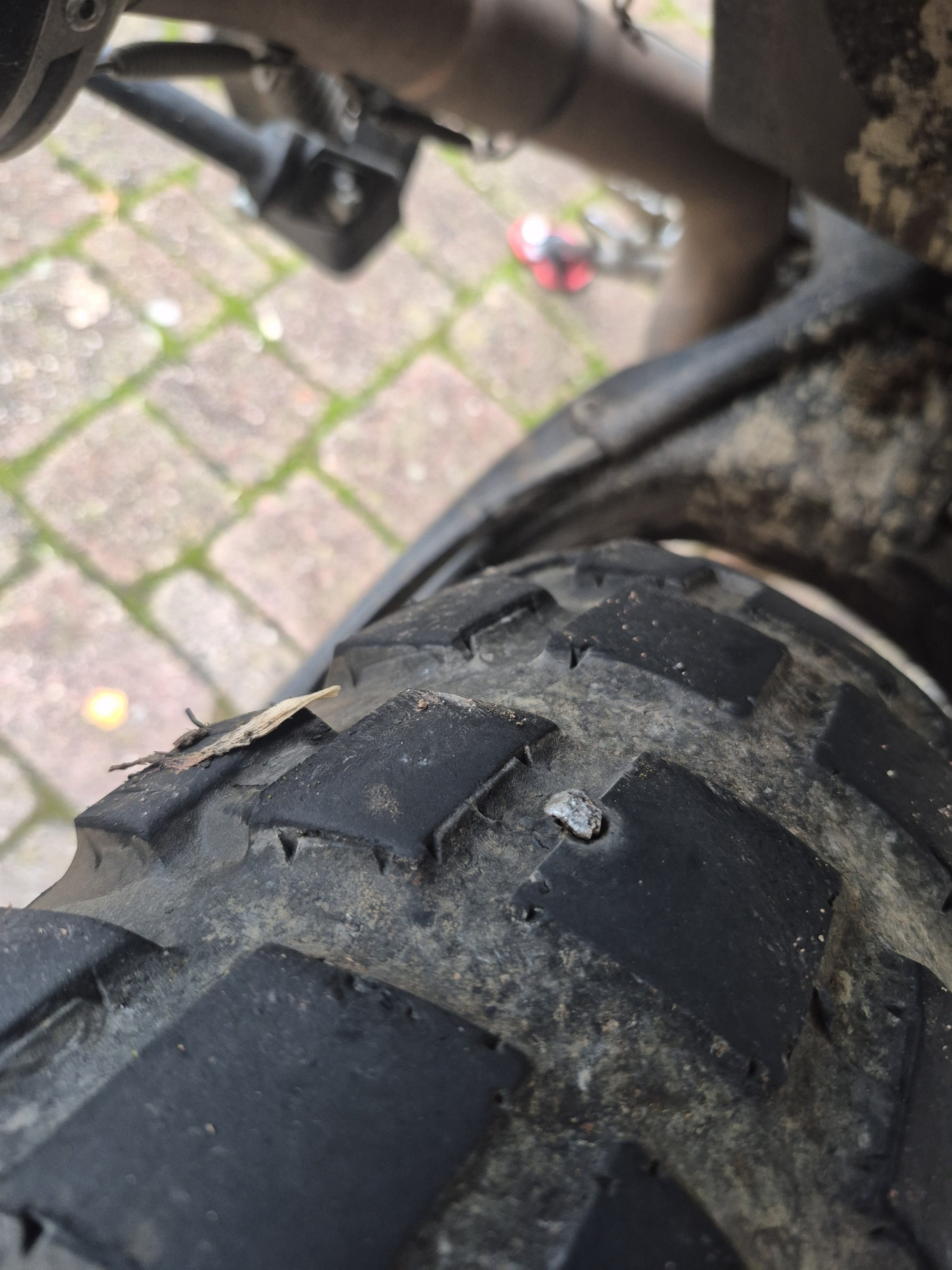

(Letzte Woche)
So viel zum Thema vorarbeiten,..100% Sicherheit gibts halt nie.
Technischer Defekt mal anders hab mir einen Nagel in den Reifen gefahren, dank el. Pumpe konnte ich mich aber ins Hotel retten und dann den Abschlepper rufen. (TET Luxenburg)
Dank Schutzbrief und kompetenter Werkstatt konnte ich am nächsten Nachmittag wieder los Richtung Belgien und NL.
