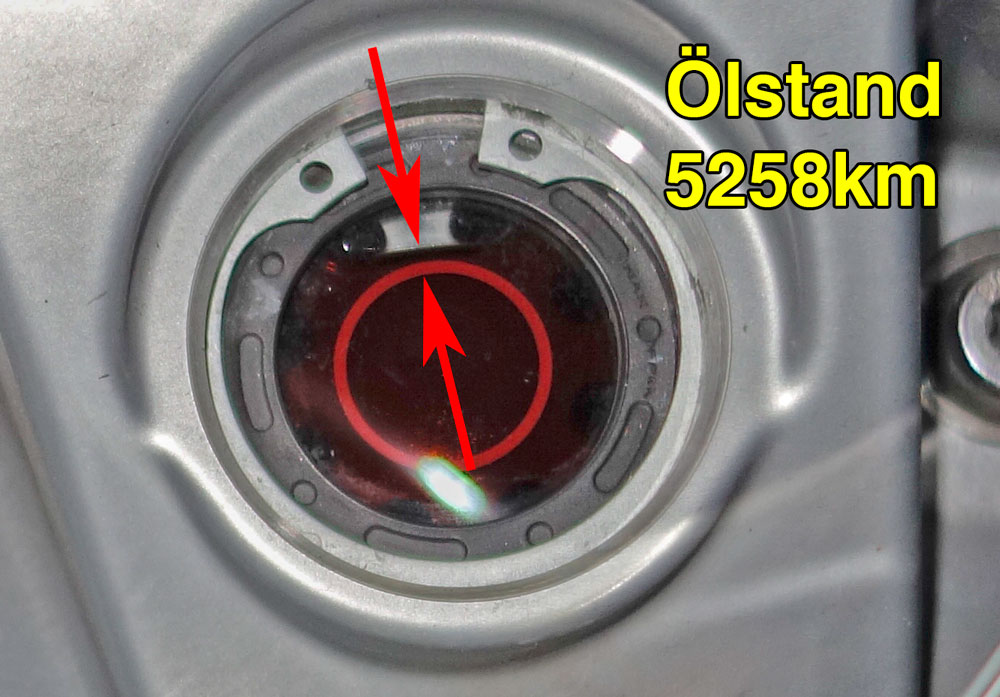

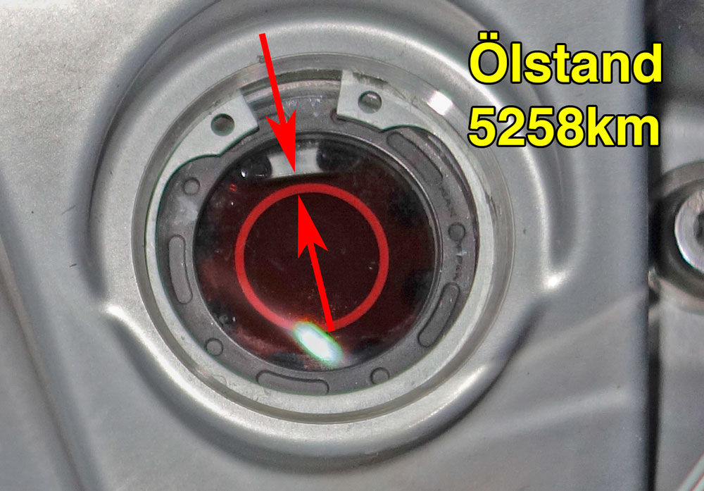

Meine R1250GS wurde im März zugelassen und hat gestern die 5000km überschritten. Bislang ist keine Ölverbrauch feststellbar.
  • R1150GS (2001) bei der mußte ich ca. 1/2 - 1 Liter auf 10000km nachfüllen
  • R1200GS (2007) je nach Fahrweise war nach 10000km der Ölstand auf Minimum
  • R1200GS (2012) nach 10000km Ölstand auf ca. 1/3 gesunken
  • R1200GS LC (2015) nach 10000km ca. 50% Ölstand im Schauglas (korrigiert 02.07.20)
Meine Fahrweise ist moderat, wenig Vollgas und meist Langstrecken über 300km. Übrigens ist der Ölverbrauch nach 10000km Fahrleistung zurück gegangen (bei den 1200er GS).
Zusatz: Gerade habe ich mal das Schauglas abgelichtet. Ich bin genau 5258km gefahren:

Das finde ich krass. Meine LC hat nicht einen Tropfen genommen auf über 40.000 Km.
Oh, ich meinte: 50% des im Schauglas sichtbaren Öls. Also 0,5Liter. Sorry für die irritierende Angabe.
Frage? 40000km kein Ölwechsel? Oder ist gemeint: Nach 40000km bei alle 10000km Ölwechsel und dabei jeweils kein Ölverbrauch. So möchte ich es mal verstehen :)

Letzteres ;)
