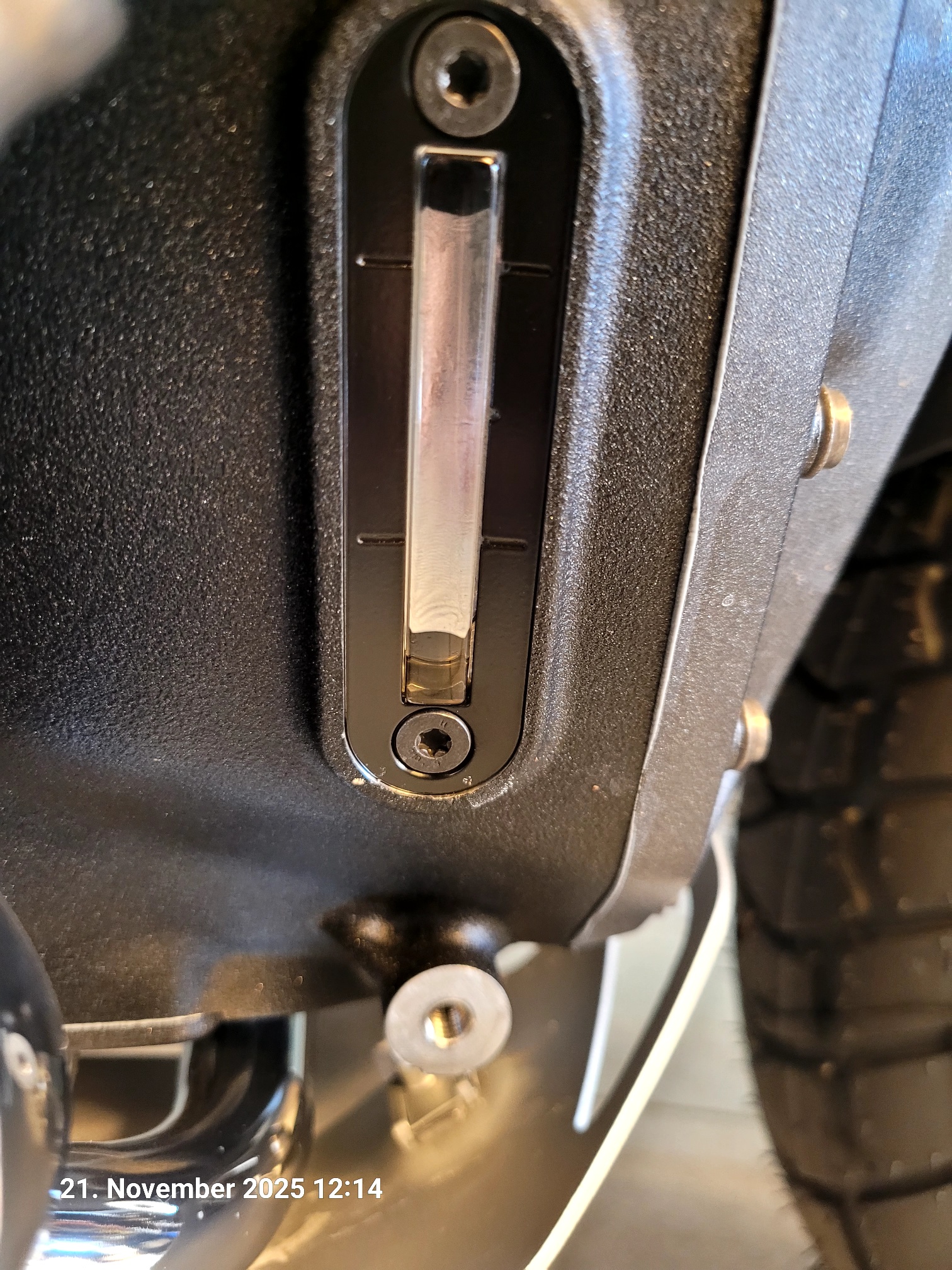

Ich habe gestern meine neue GS 1300 triple black abgeholt und mich mit dem Fahrzeug auseinandergesetzt! Entsetzt war ich als ich den Ölstand kontrollierte und feststellen musste das dieser 16 mm unterhalb der minimal Linie lag! Nachdem mein Motorradkumpel vor 2 Wochen eine R 1300 R in Empfang genommen hat und der Ölstand ebenfalls sehr niedrig war gehe ich von einem systematischen Verhalten des Herstellers aus. 20000 Fahrzeuge mal 0,5 Liter sind eben 10000 Liter und mit dieser Einsparung ruiniert sich die BMW AG Ihren ruf. Zur besseren Darstellung habe ich das Bild vom Auslieferungszustand hochgeladen.
Ich erachte es als wichtig solche Themen zu publizieren, alle Hersteller sollten erkennen das gewisse Limits bei Einsparung nicht unterschritten werden sollten.

Frage dazu...wurde die "Anleitung" eingehalten, sprich: Motor auf Betriebstemperatur, dann senkrecht halten und 1 Min warten (so oder so ähnlich laut verbotenem Buch), oder ist das eine Kaltablesung?
BMW wird garantiert nicht absichtlich zu wenig Motoröl in ein neues Motorrad einfüllen, das wäre im Sinne der Gewährleistung nicht im Interesse des Herstellers und macht finanziell beim Risiko evtl. Folgeschäden dann auch keinen Sinn, auch wenn es sich hierbei noch um das Einfahröl handelt.
Bei einem Schauglas ist jeder Grad Schräglage beim Ablesen schon ein Unterschied.
Ich würde da erstmal keine "Verschwörung" sehen :zwinkern:

Ich glaube nicht, dass die Motortemperatur dies ausgleicht. Am besten gleich zum Freundlichen fahren und fragen was der Grund dafür ist.

....und auf einen ausgewogenen, geraden Untergrund stellen. Bei mir sieht das auch an jeder Stelle anders aus.

Also ich habe meine neue Trophy vorgestern auch abgeholt. Habe sie ca 15 Min laufen lassen bis die Lüfter angesprungen sind. Dann für 2 Minuten auf dem Seitenständer abgestellt und dann gerade auf den Rädern. Der Ölstand war knapp unter der Mitte. Also ich denke das ist OK.
Letztendlich macht ja der Händler die Übergabeinspektion un den Aufbau und ist dafür verantwortlich.
BMW Werksmitarbeiter füllt per Maschine seine SOLLMENGE ein und gut ist.
Der letzte also Werkstatt des Händlers ist für die korrekte Übergabe verantwortlich !

Auch bei meiner 1300GS (Auslieferung November 2024, MJ 2025) fiel mir das während der Standzeit bis ins Frühjahr auf.
Ich habe Bilder an den Händler geschickt und gefragt, ob vor der Auslieferung nicht auf den korrekten Ölstand geachtet wird.
Antwort vom Händler: Der Ölstand ist bei Auslieferung so korrekt. Nach der Einfahrzeit bei 1000 km wird das Öl getauscht und das Öl zeigt den im Handbuch beschriebenem Stand an.
Ich habe darauf vertraut, die GS human eingefahren und nach dem 1000er-Service war das so.
Warum bis dahin eine offensichtlich geringere Menge eingefüllt ist, konnte er mir nicht erklären - ist aber scheinbar standard.

Also bei mir das Gegenteil.....
Gekauft Okt 24 ( Modell 25 ) , zugelassen EZ März 25 ... !!! Eigentlich Öl über Max ....
Ist ja auch nicht gut .... !!! Nach der Einfahrtskontrolle ( 1000 km ) , quasi genau 5 Liter rein bei Ölwechsel, beim Händler die Anzeige gepasst.... !!! Heimgefahren (162 km) , daheim auf Hauptständer gestellt , komplett voll das Schauglas .... :stomp:
Habe dann mit einer Absaugspritze nen guten 3/4 Liter raus und seitdem passt alles , genau zwischen Min und Max .... :daumen-hoch:
Bei meiner 1250er RT war das gleiche, musste es aber über Ölablassschraube rauslassen, mit Spritze nicht soweit reingekommen.....:schulterzucken:
Alles gut und man hat notfalls was zum nachfüllen daheim, war noch nicht notwendig bis jetzt ..... !!! Schönes Wochenende allgemein.....

Morgen! bist du mit dem Bike schon mal gefahren? ich hab so einen Ölstand beim Neubike (R1300GS) auch schon gesehen und nach den ersten mal Motor warmfahren passte der Stand! keine Ahnung wieso aber es war so.... lg
Nein, bin noch nicht gefahren, werde es erst im Januar anmelden. Eventuell muss ich meine These zurücknehmen, die Messung erfolgte nicht nach den Anweisungen im Handbuch, werde berichten!
