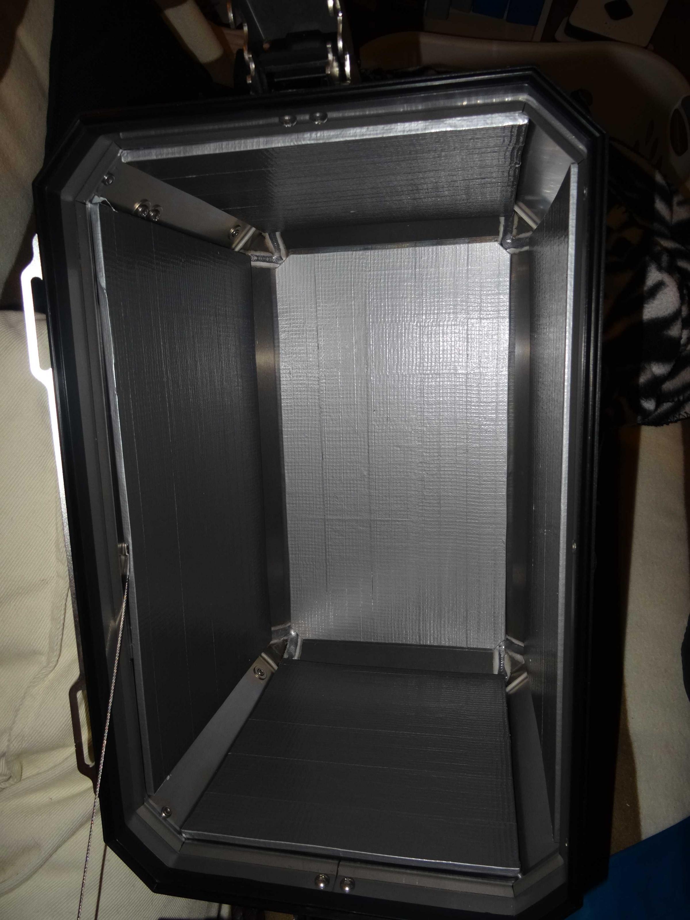

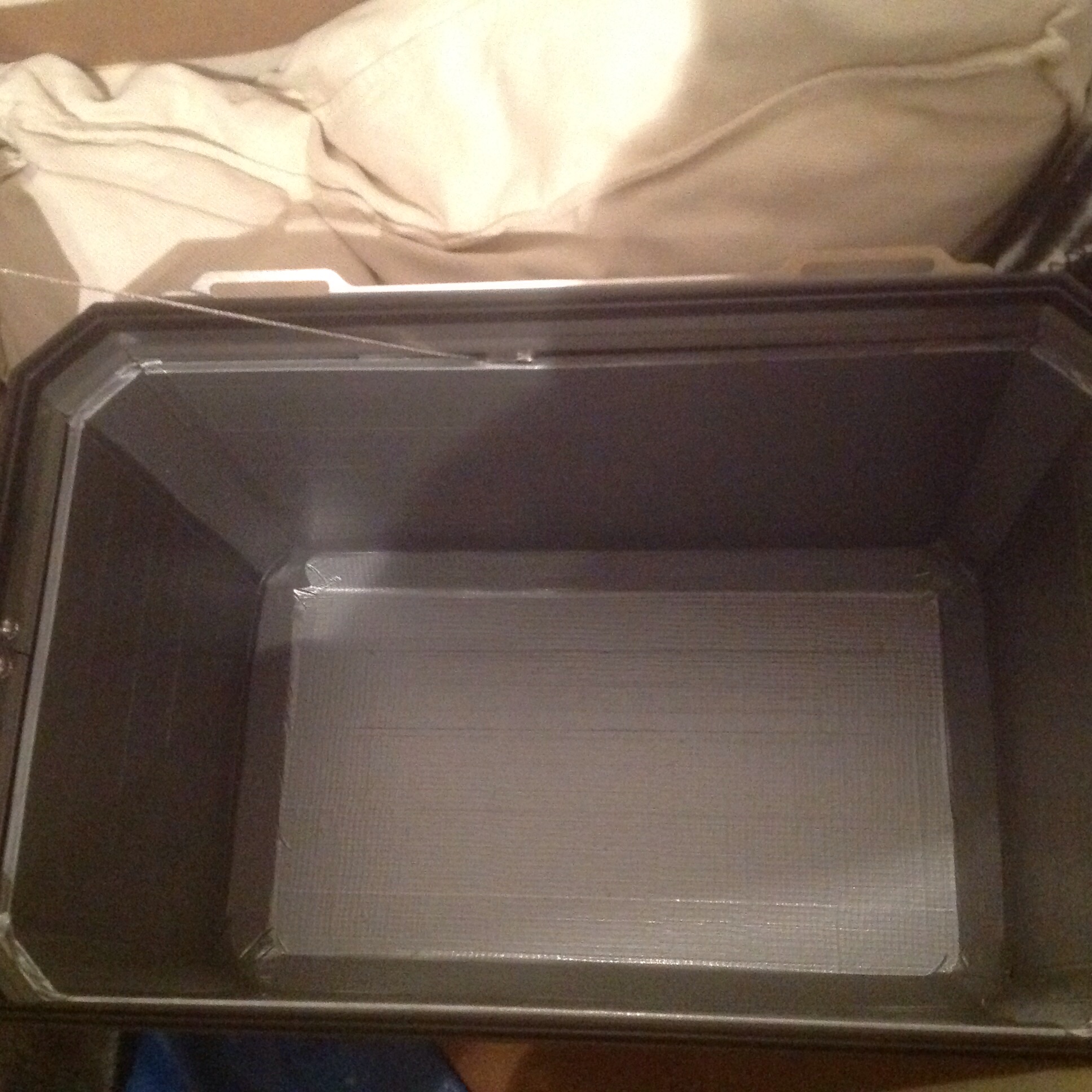

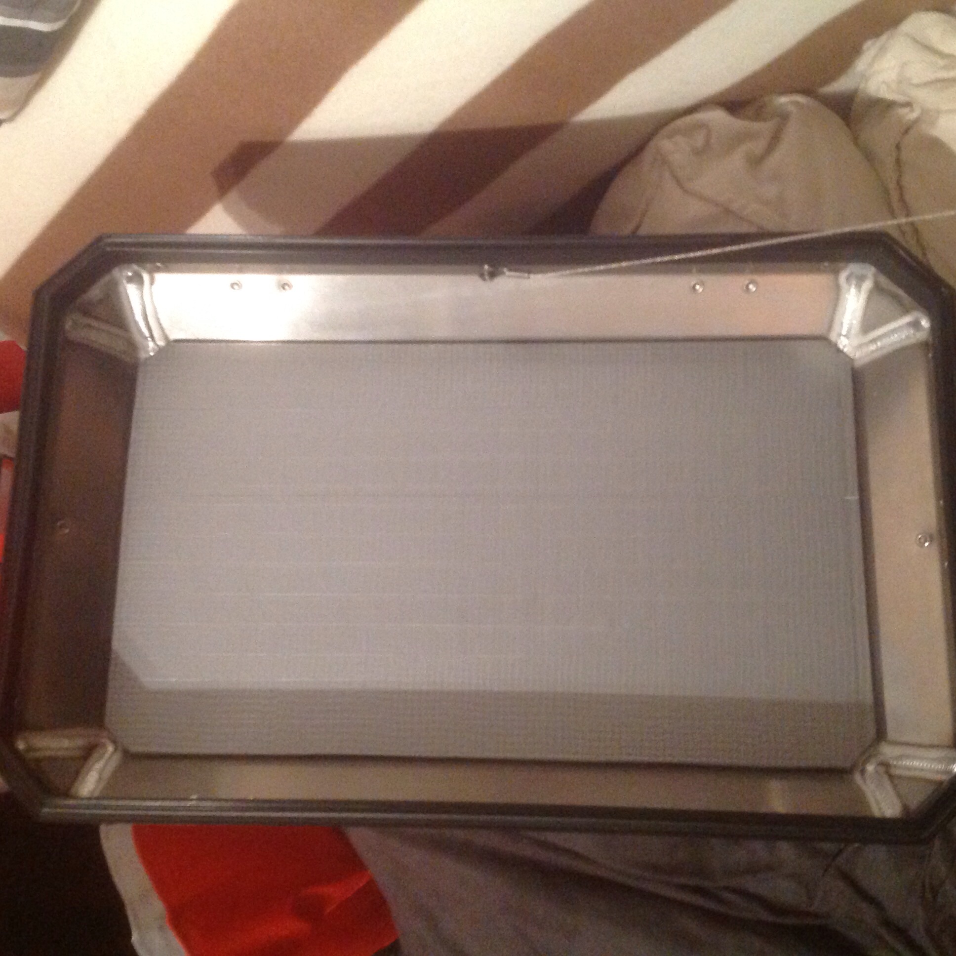

Hi, sorry für die Späte Antwort. Ich habe mir jetzt über Winter die Mühe gemacht meine Alukoffer mit Forexpkatten zu verkleiden. Ist zwar eine Schw.....Arbeit, sieht aber jetzt gut aus und sollte was aushalten. Die Platten habe ich mit Textilklebeband beklebt und die Platten dann mit Doppelseitigem Silikonklebeband befestigt. Das hat den Vorteil, das es wieder super abgeht oder man die Platten auch mal rausnehmen kann. Bei Intereese kann ich Dir Fotos der verschiedenen Bauetappen mailen. Der Platzverlust ist ca. 0,8 cm pro Seite.
Gast23372
Ich hab meine mit schwarzer Folie überzogen ist auch eine sch....Arbeit al
ber das Ergebnis kann sich sehen lassen

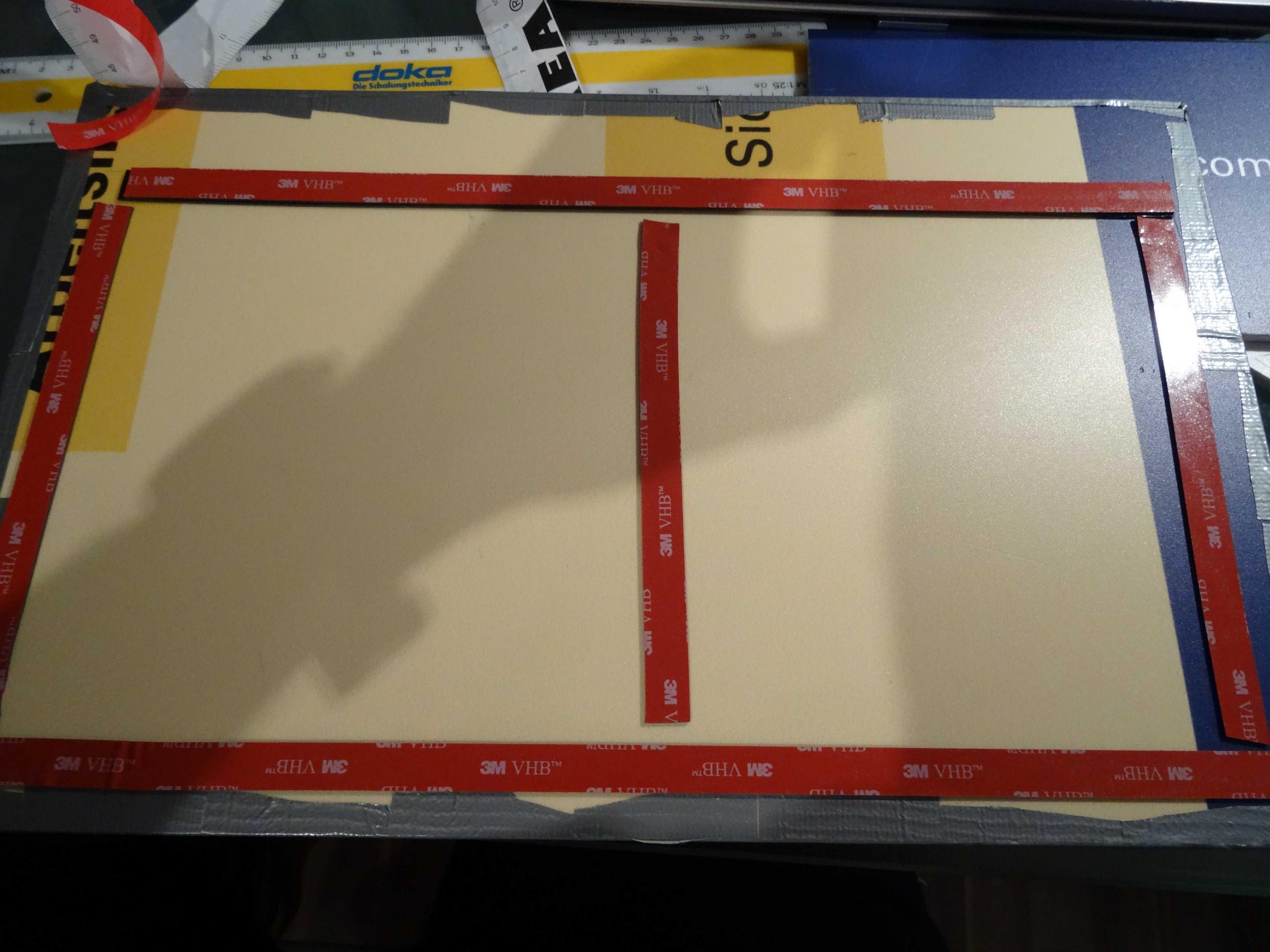

Hallo, wie versprochen anbei eine kleine Bauanleitung und Fotos.
Ich hoffe das dies ist was Du brauchst. falls nicht, können andere davon vielleicht profitieren.

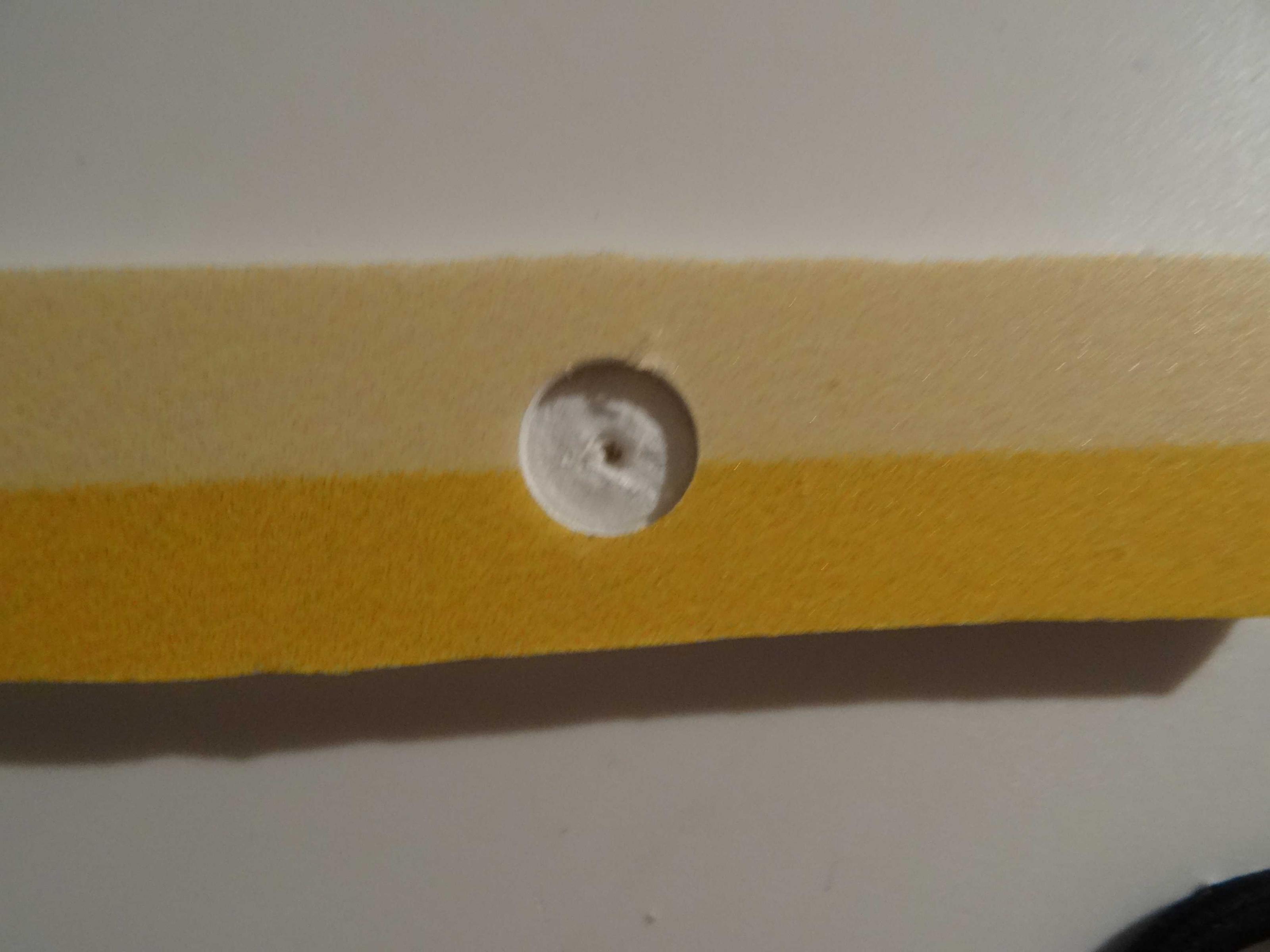

1. Die Forexplatten für die gewünschte Fläche zuschneiden.Falls dort Schrauben oder Nieten sind,die Platten mit etwas Druck auf die Fläche drücken.
Diese bilden sich dann auf der Platte ab. Dann einfach mit einem Holzbohrerteilweise oder ganz ausbohren.

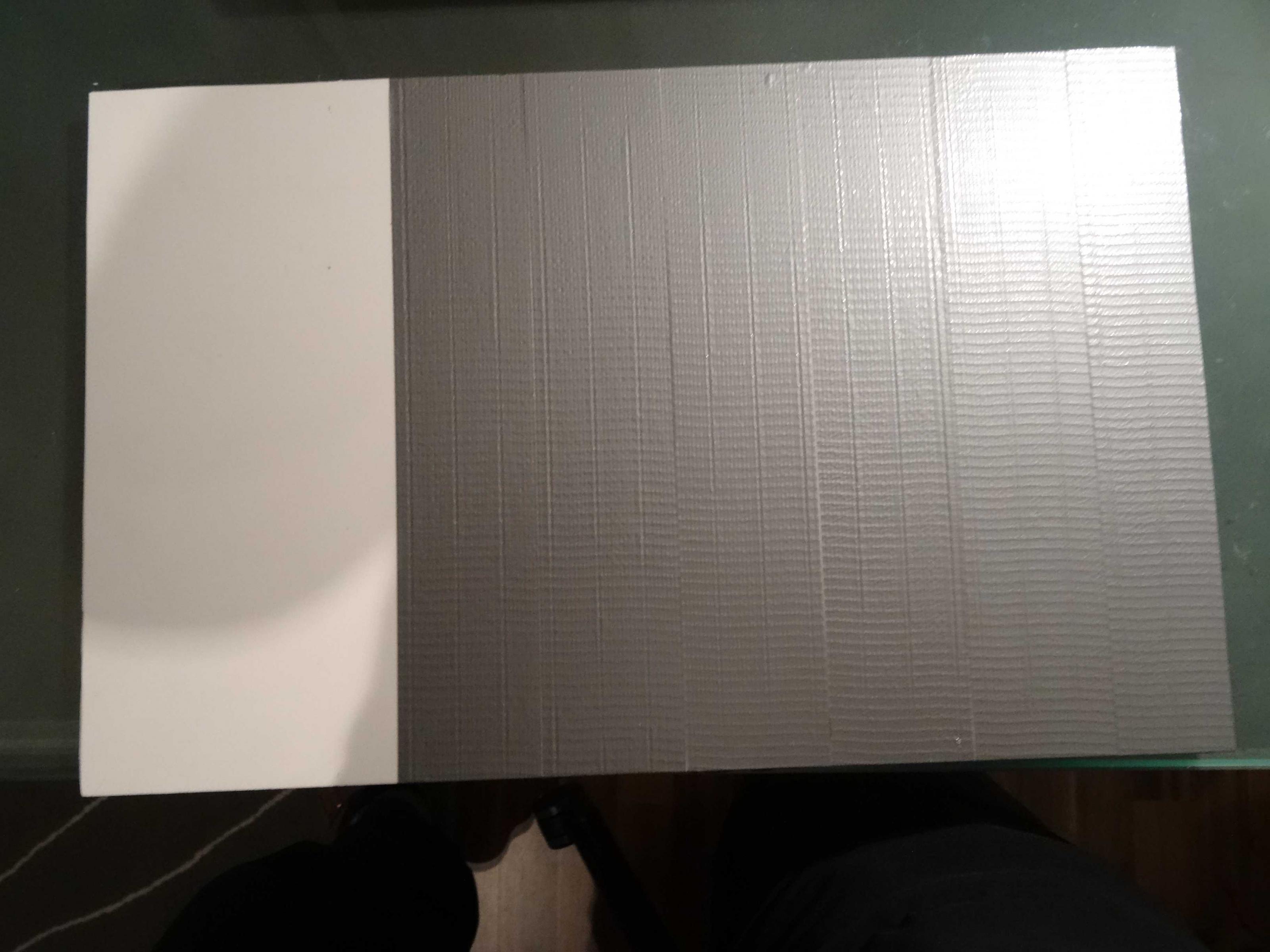

2. Die Platten kreuzweise mit Textilklebeband bekleben.
3. Dann das doppelseitige Silikonklebeband auf derPlatte aufbringen, Rückseite abziehen und die Platte dann einkleben.
4. Ich beschwere die Platten dann immer für einigeStunden mit z. B. Wasserflaschen.
5. Diese Prozedur dann mit allen großen Flächenwiederholen.
6. Für die kleinen Schrägen dann auch die Plattenzuschneiden, einmal bekleben, Silikonband aufbringen und dann aber nochmalseinen breiten Streifen Textilband aufbringen, aber nicht umschlagen. Diesen Streifen dann mit der Platte einfach zwischendie großen Flächen kleben.
Hat bis jetztsuper funktioniert und ein großer Vorteil ist, das man die Platten einfach ohneRückstände wieder ablösen kann. Das Silikonklebeband lässt sich einfachabrubbeln.
Ich musstedie machen, da ich mir im Topcase noch ein Netz eingebaut habe und dafür dieNieten ausbohren musste. Die Platten waren ruck zuck raus und mit neuem Klebeband wiederdrin.
Hoffe eshilft Euch.
