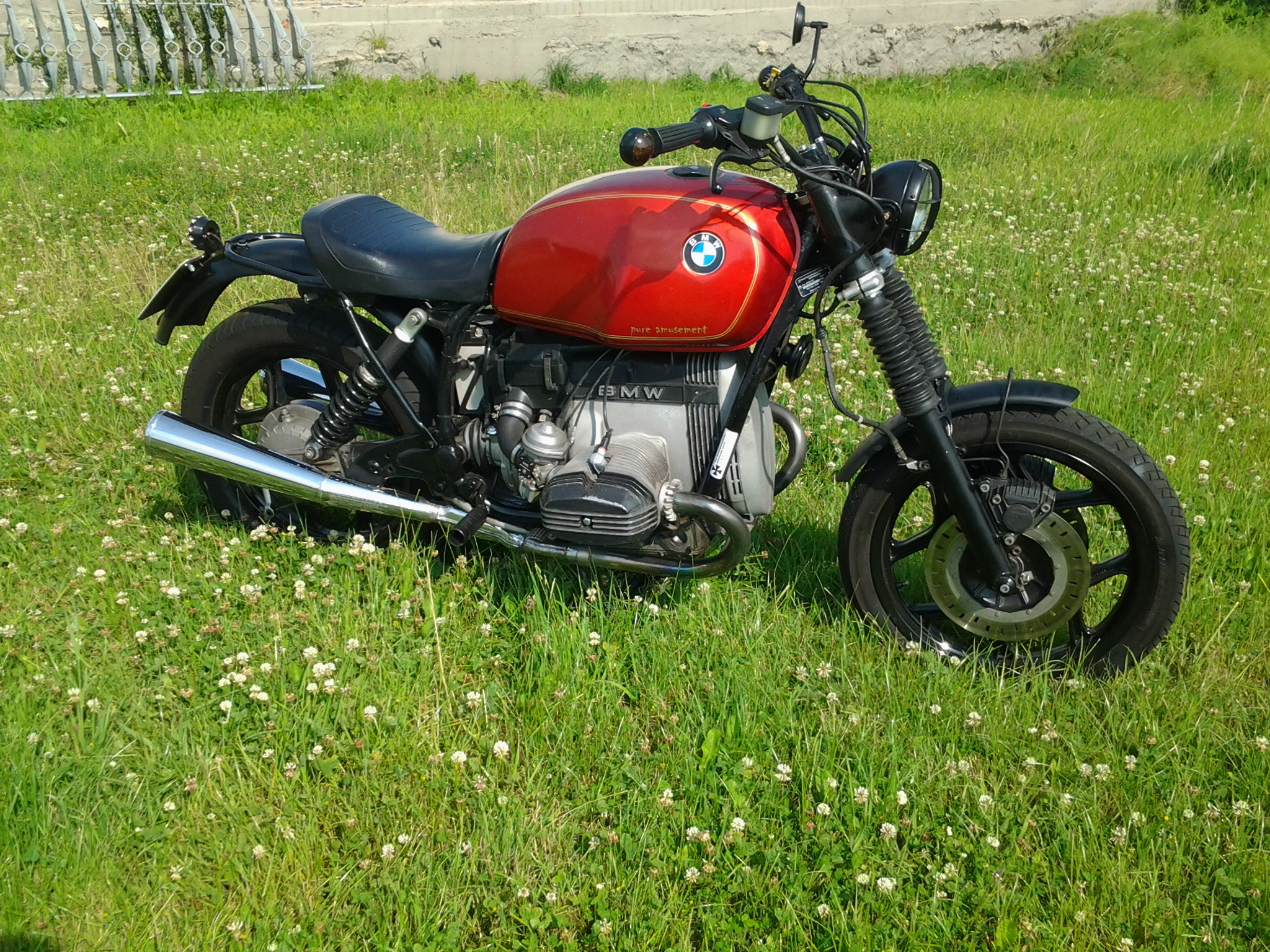

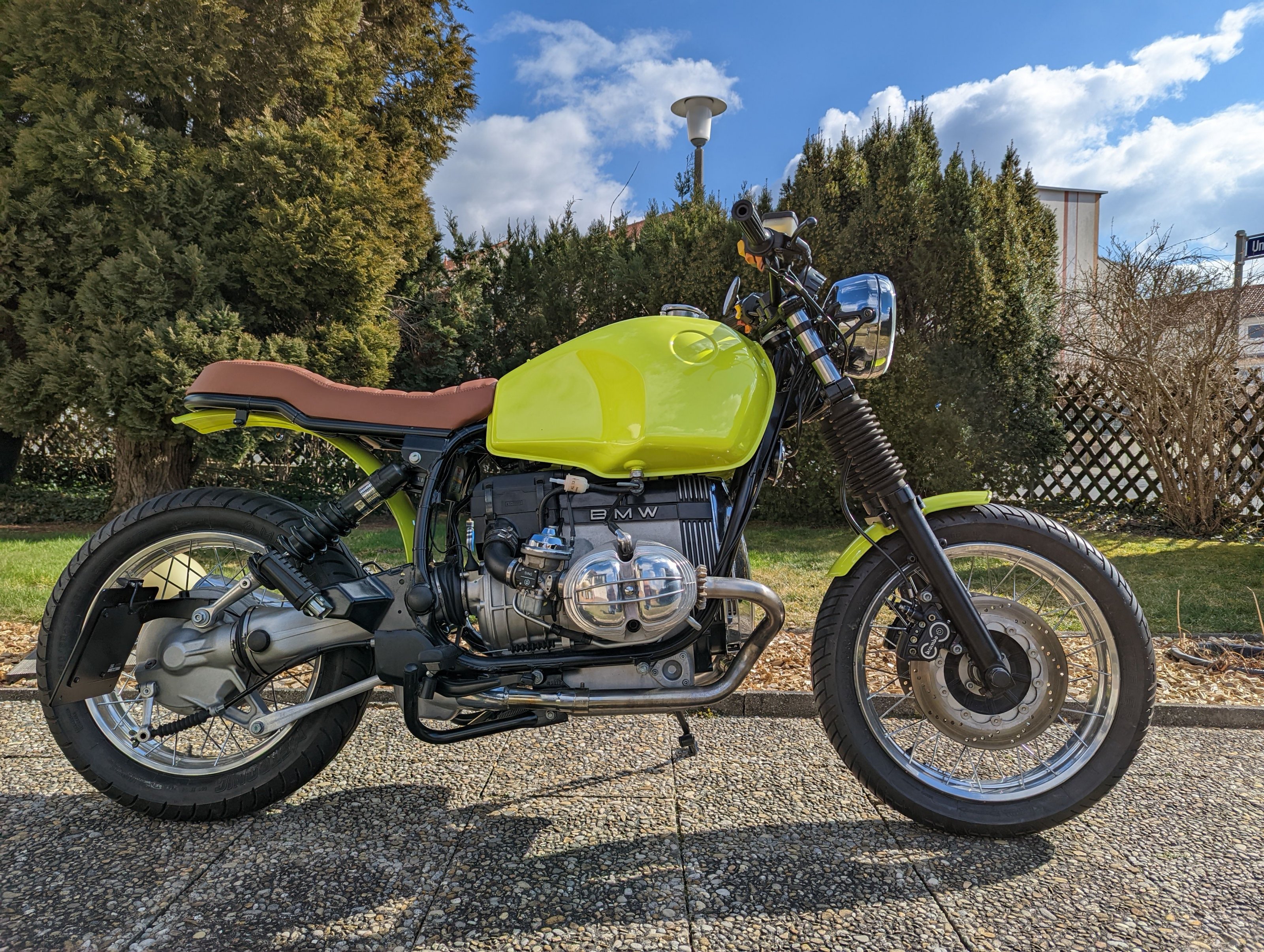

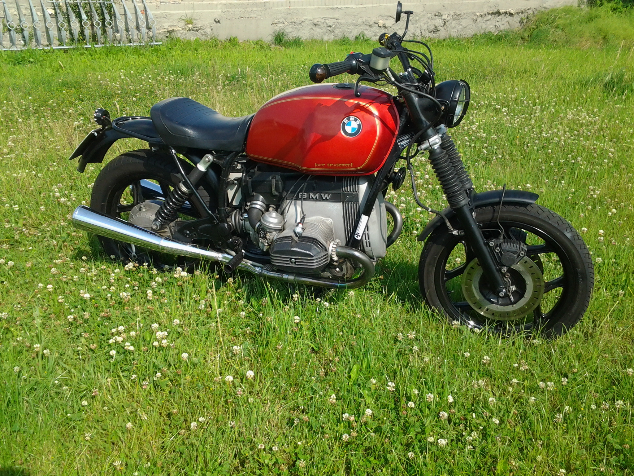

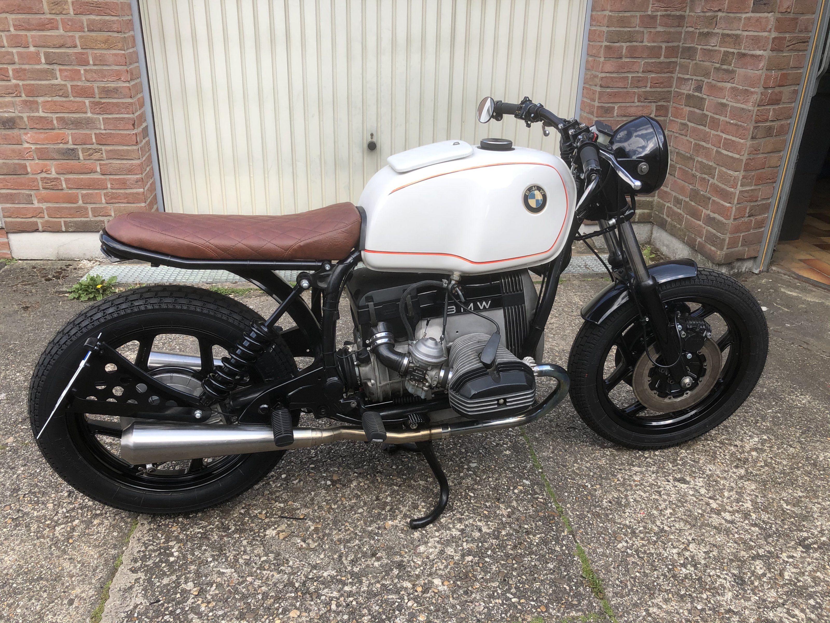

Habe mir eine R65 als Café Racer umgebaut, war mein Corona Objekt.
Definitiv vorher alle Umbauten mit dem Prüfer absprechen der es auch abnehmen soll.
Gibt sonst nur Probleme.
Am Besten vorher eine Liste erstellen, Bilder aus dem Netz ziehen, zum Prüfer deines Vertrauens gehen und alles absprechen.
Macht zwar nicht viel Sinn sowas zu besitzen, aber mega Spaß :bounce:
Viel Spaß beim umbauen

Nice.
Aber (ohne Ironie) mit der "Hinterradabdeckung" durch den TÜV? Wie??? :-)
BlackGremlin
BlackGremlin
12.01.2021
288
Eschweiler
R 1250 GS Trophy, R65 Bj86, F650 Funduro Bj96
Nice.
Die Maschine ist so, wie sie auf dem Bild ist, abgenommen (außer Spiegel).
Das einzige was so nicht legal ist, sind die Spiegel.
Wenn du genau hinsiehst, siehst du unter der Sitzbank ein Schutzblech, dies reicht über die Mitte des Reifens hinweg und reicht somit aus.
Wie gesagt, vorher einfach mit den Leuten reden. :wink:
Der TÜV Prüfer war ein ziemlicher A....
Die Prüfung hat zwei Stunden gedauert und ich musste die Blinker vorne und hinten noch Mal versetzen.
Aber das wars dann auch schon.
Bei der letzten HU (eine andere Prüfstelle, andere Prüfer) hat auch keiner was bemängelt.
Also alles im grünen Bereich.

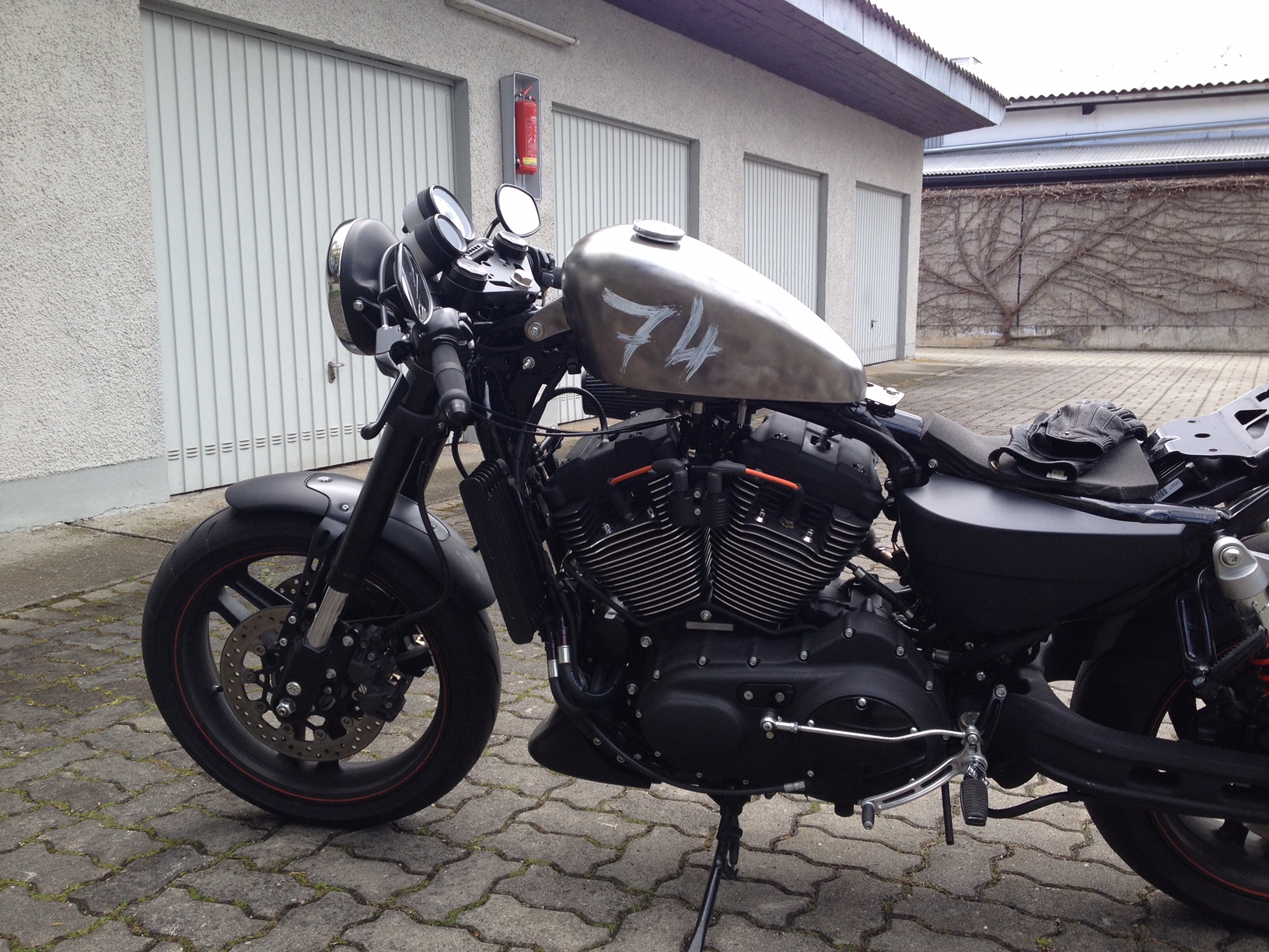

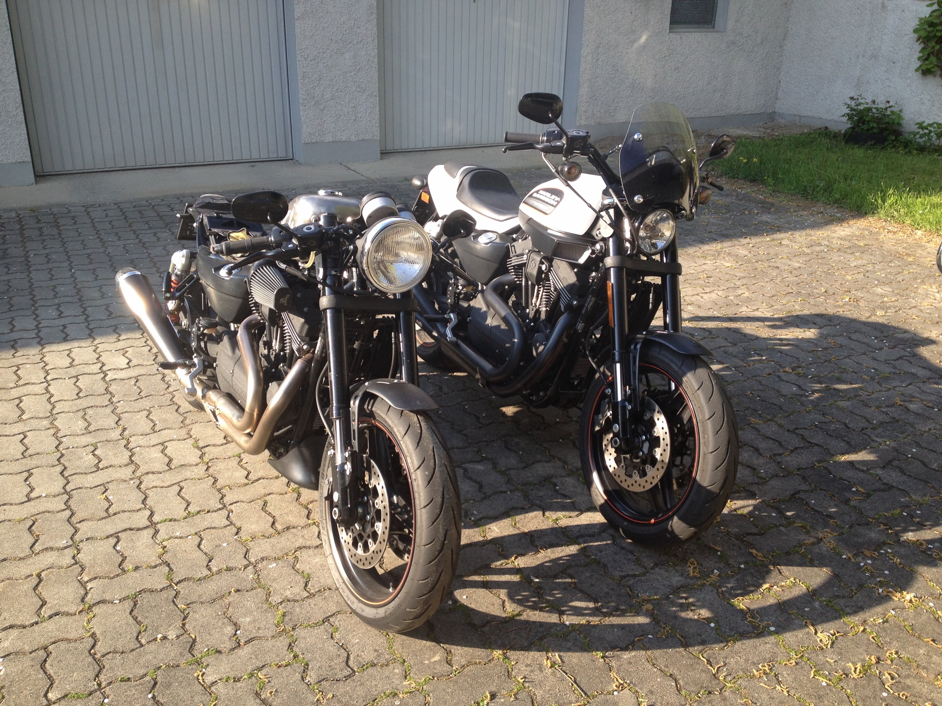

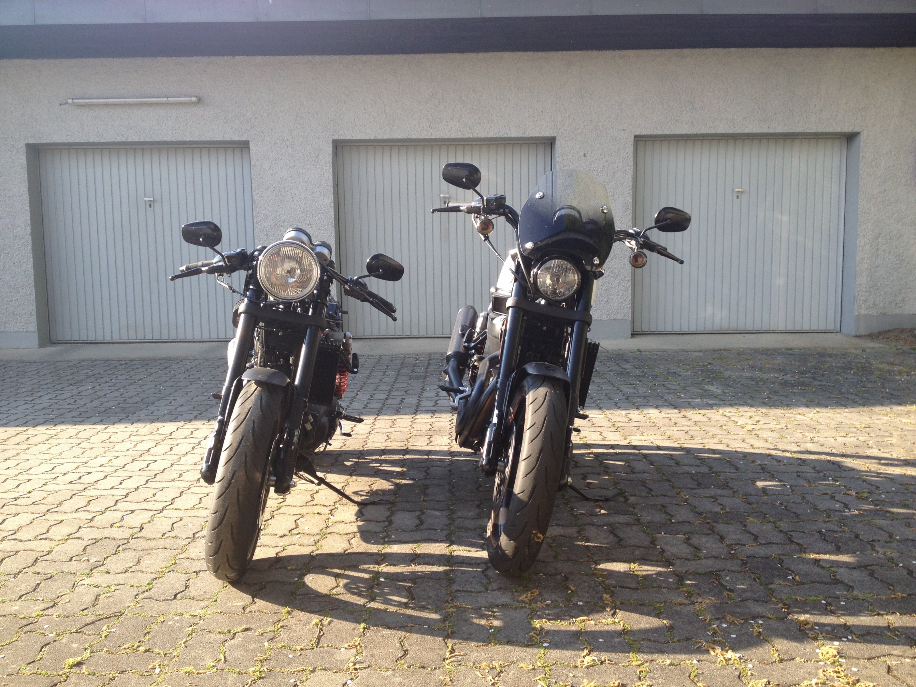

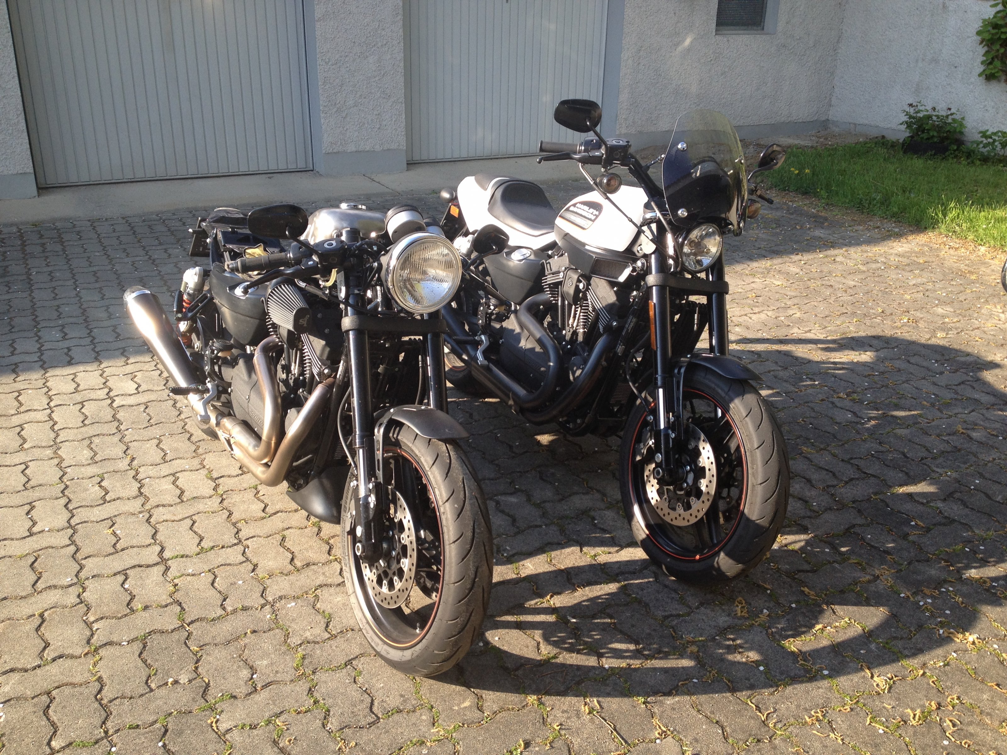

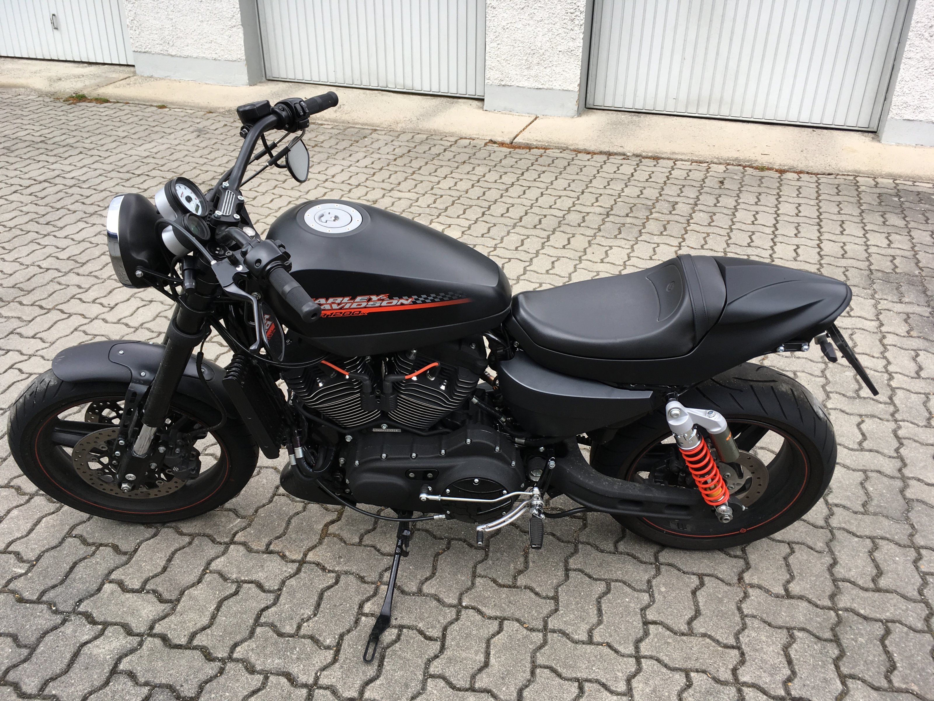

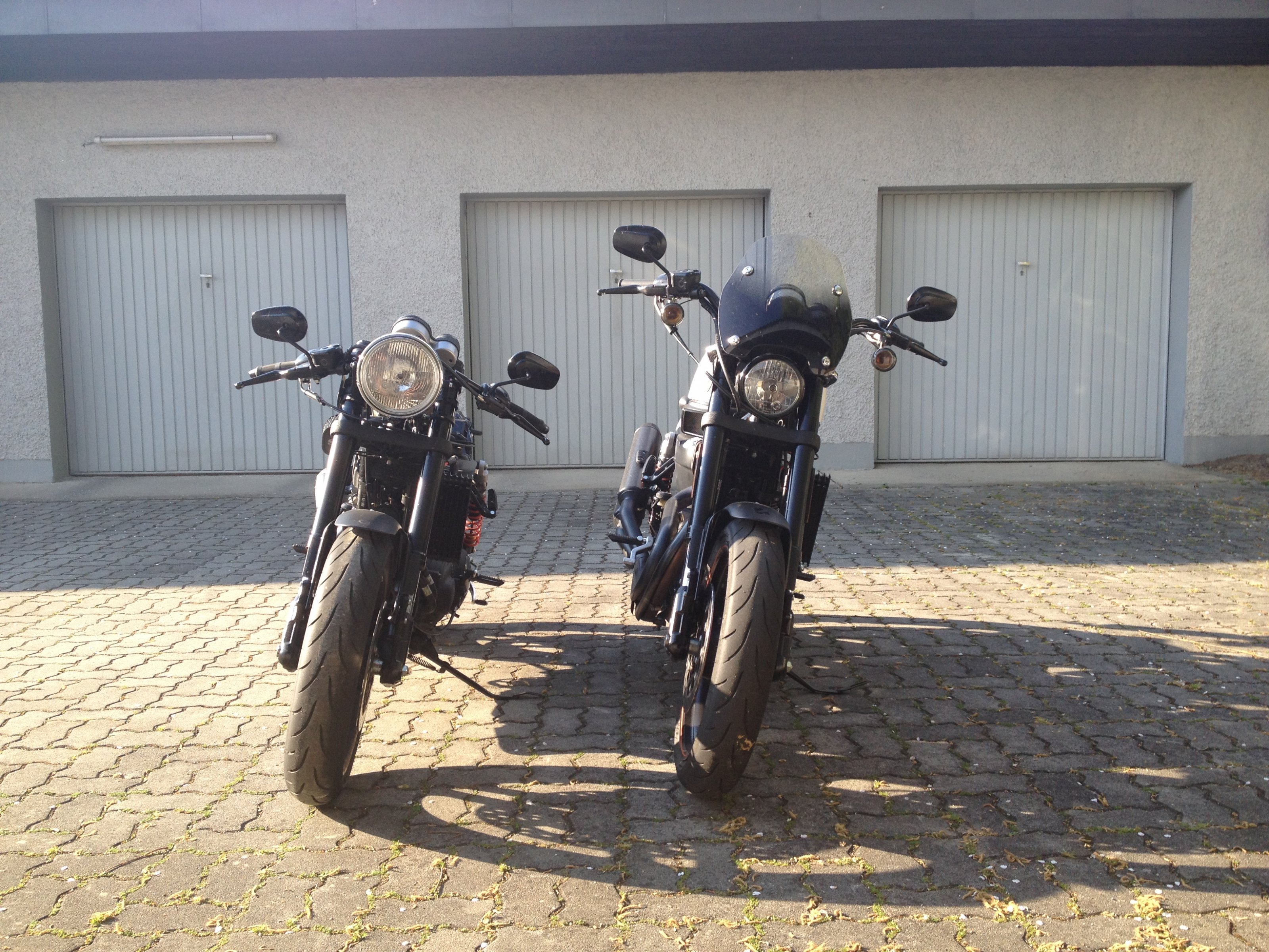

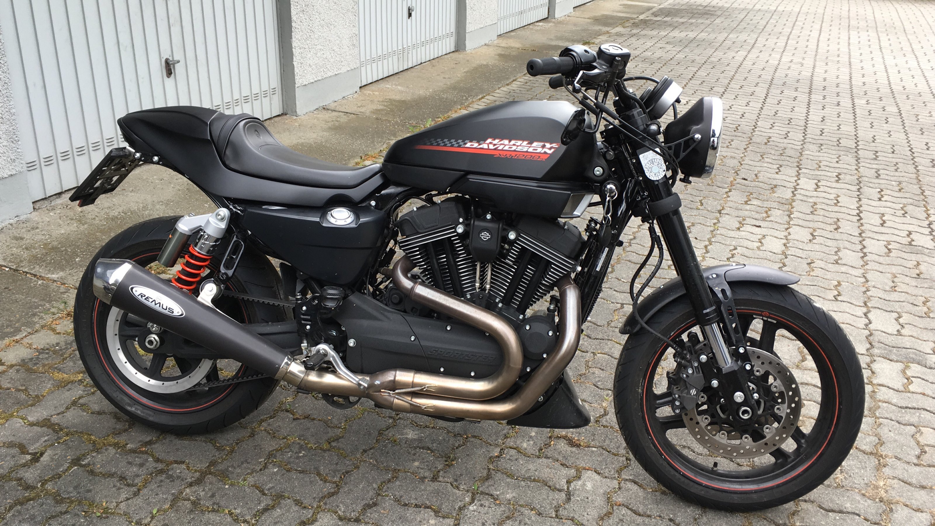

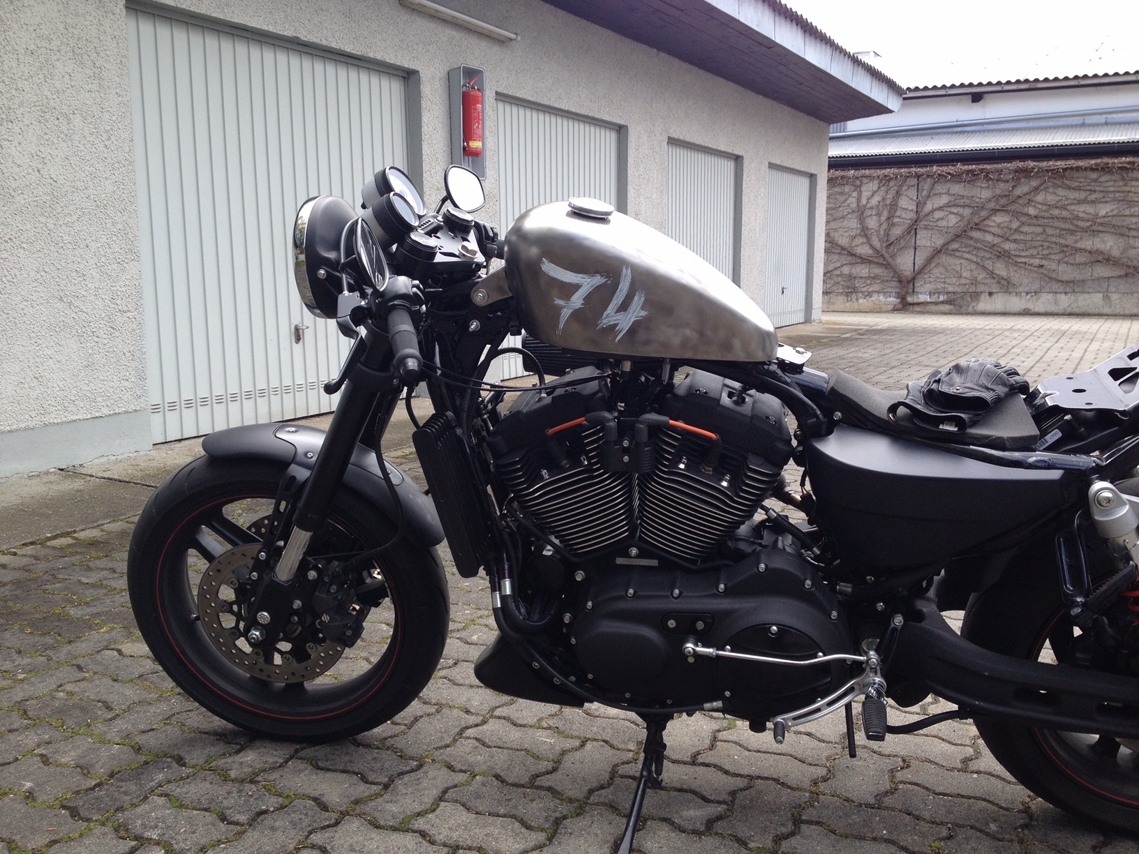

bevor du einen CR Umbau startest, solltest du auch einmal eine zur Probe fahren.
CR ist für mich auch direkt mit Stummellenker assoziiert. Alles andere sind halt Naked-Bikes, just imho!
z.B. gleich die R9T Racer. Würde ich dir wirklich ans Herz legen, spreche aus eigener Erfahrung.
Hatte mir auch mal eingebildet einen CR haben zu müssen und eine meiner beiden HD XR1200X mit Stummellenker etc. Umgebaut. Viel Geld in Gabelbrücke und und und investiert. Am Ende alles wieder zurück gebaut da das Fahren (für mich!!!) eine Katastrohe war. Selbst kurze Ausfahrten gestalteten sich zur Tortur.
Wenn man wie du (ich auch) u.A. eine GS fährt, ist man die CR-Sitzposition überhaupt nicht gewohnt.
Für Fahrer die Supersportler etc. fahren ist das sicher kein Thema! Sie wissen worauf sie sich einlassen ;)
Nur mal so als Gedankenanstoß der dir evtl. Klarheit über den Umbau als auch über die Investitionen bringt!
Umbauphase mit Stummel und Endresultat (ganz schwarz) - zum Glück hatte ich sie im "Rohzustand" schon getestet!!!

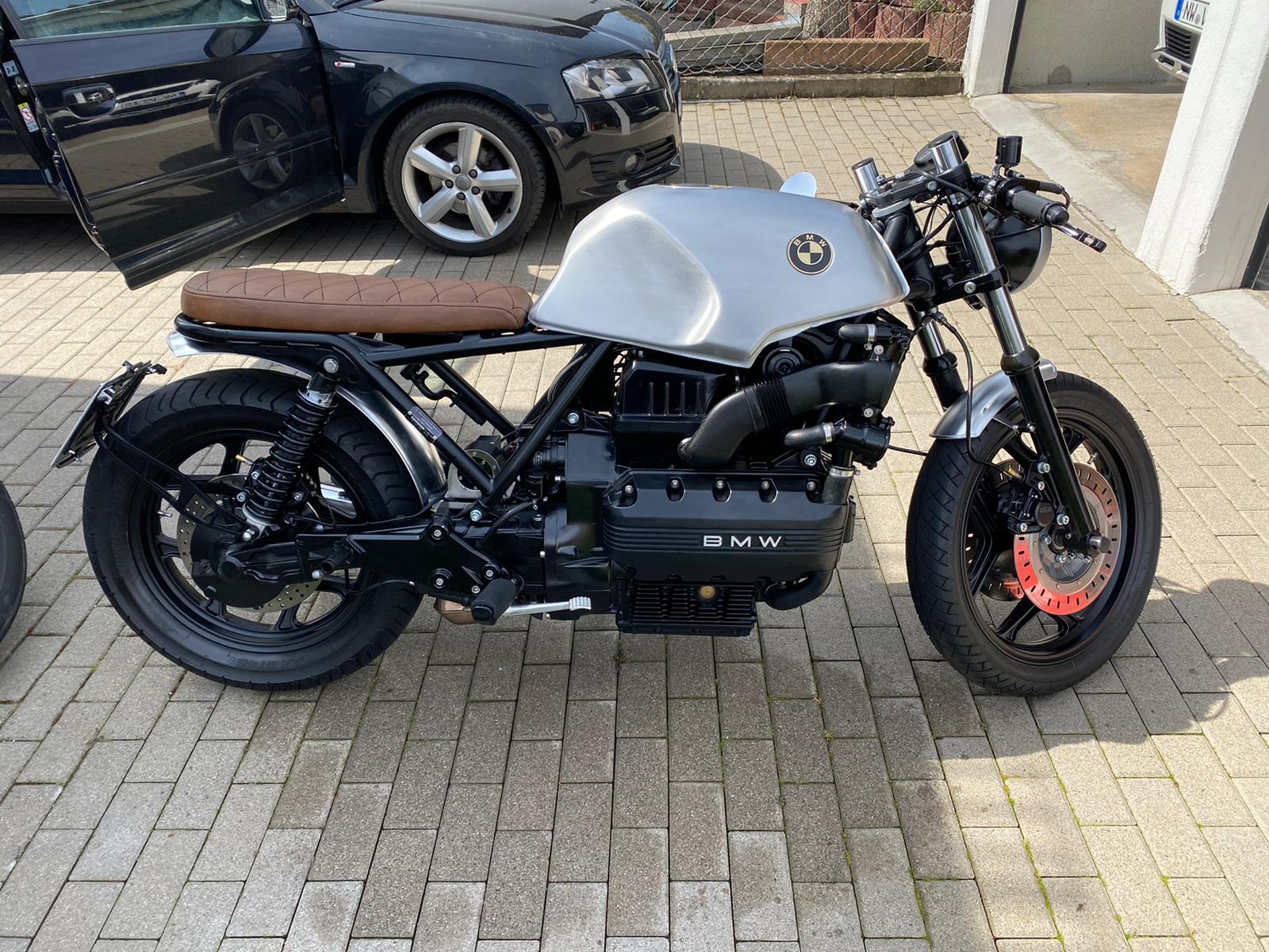

Da ich mich aber mit Motorrädern bisher in Sachen schrauben, was geht und was nicht sehr wenig auskenne, meine Frage ob hier schonmal jemand aus einer älteren BMW -R65,R80,R100, 2-Ventil Boxer halt- einen Umbau zum Café Racer gemacht hat?

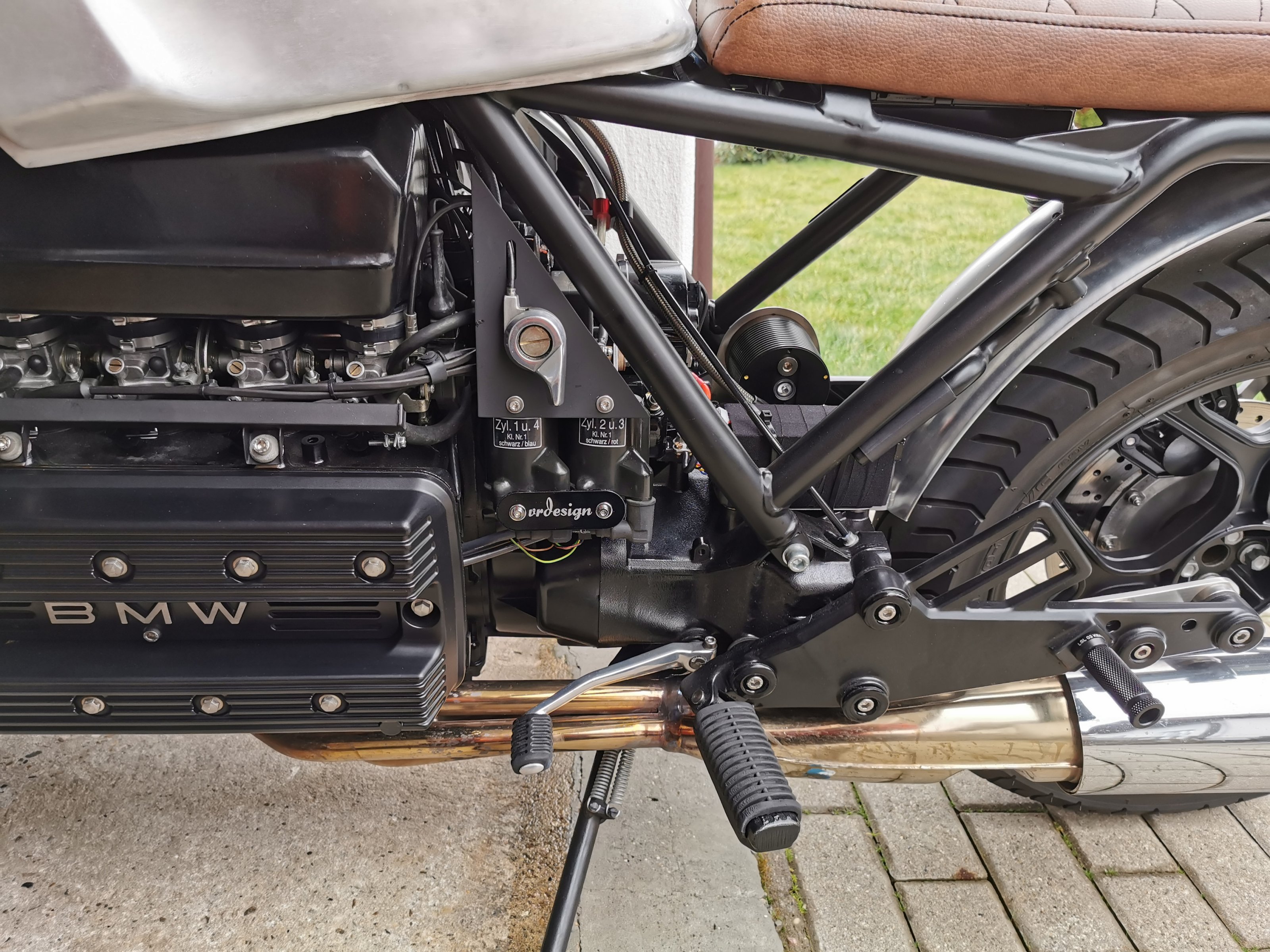

Moin.

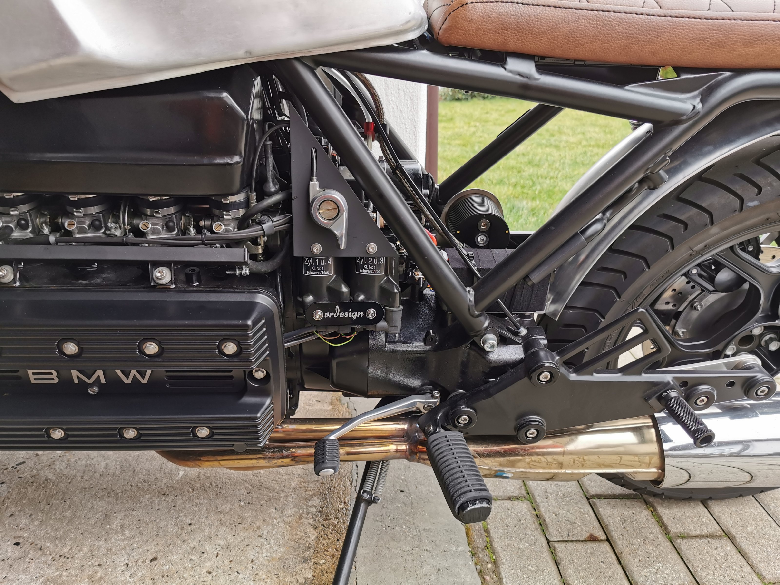

Boxer habe ich bisher noch nicht zum CR umgebaut, aber eine alte K 100 2V.
Wenn man wenig Schrauberfahrung hat, keine Teile selbst fertigen kann und nur auf fertige Kaufteile zurückgreifen muss, wird das Ergebnis irgendwie Flickwerk.
So ein Umbau lebt von der Individualität mit Sonderlösungen.

Nice.

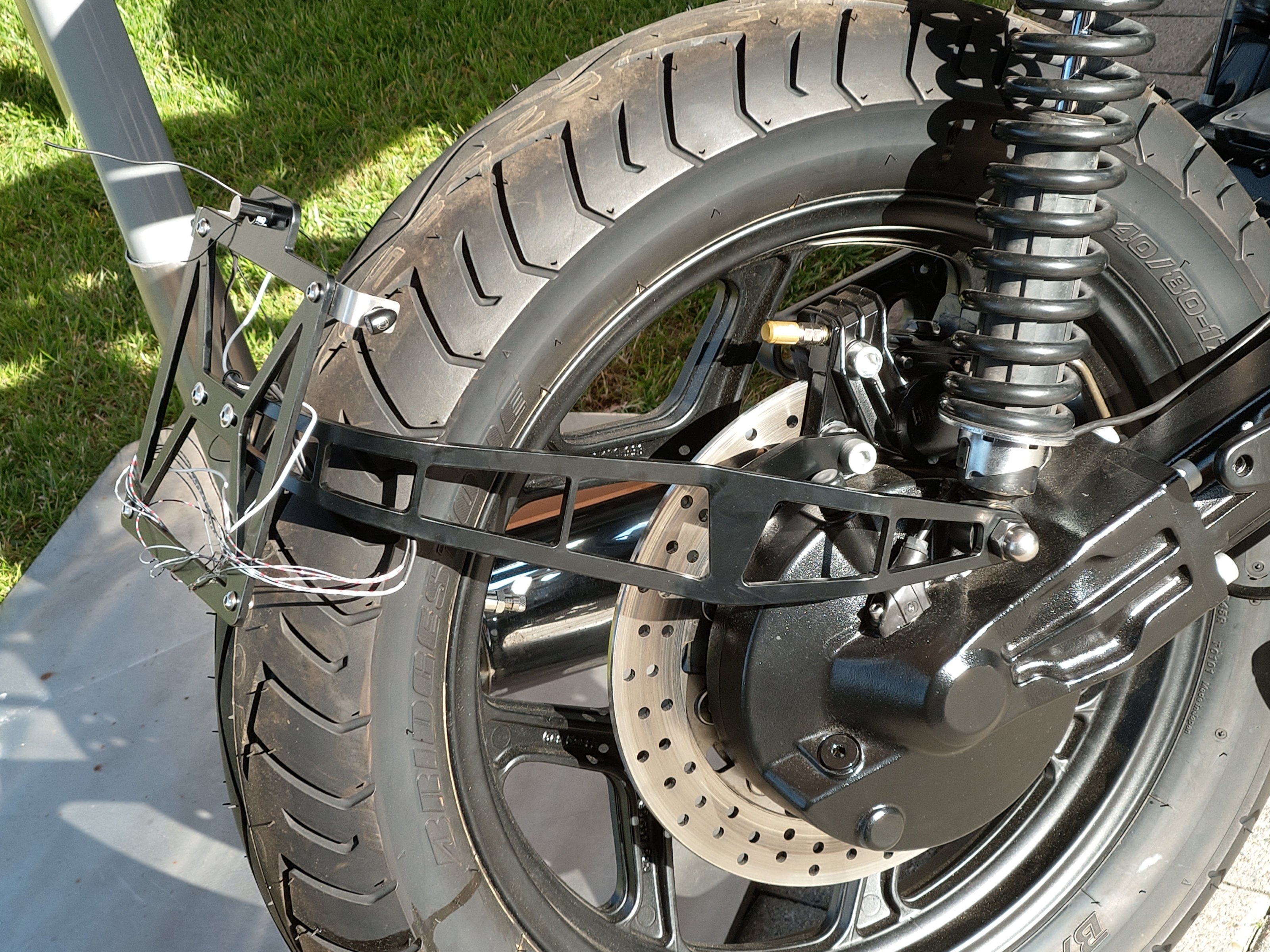

das ist gar kein Problem. Seitliche Kennzeichen sind eintragungspflichtig, eng wird es nur wenn das Heck nicht über die Radmitte geht, aber auch das geht wie diverse Bobber Umbauten zeigen.
Meine 2V hat ein KTM Heck das ist fas zu lang, ist aber auch kein CafeRacer oder Scrambler, dafür war ich an der 4V etwas radikaler.
Bei beiden ist alles mit TÜV.

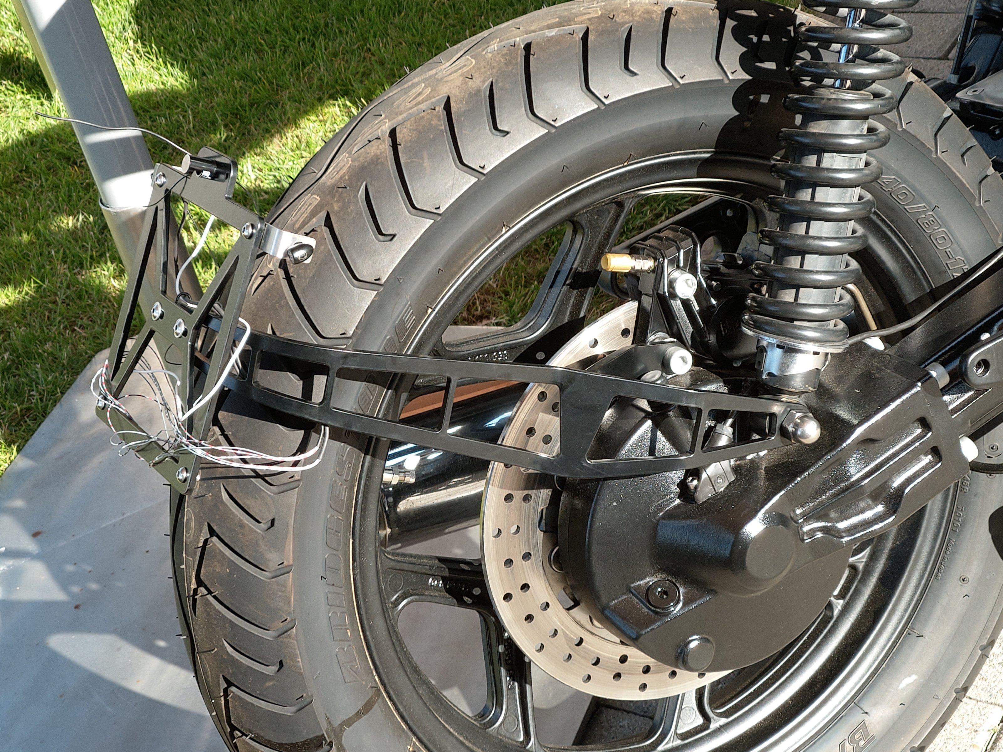

Wobei das jetzt mit den seitlichen Kennzeichenhaltern nicht wirklich das Problem ist.
Habe sie schon an zwei verschiedenen Fahrzeugen selber gebaut und Beide ohne Probleme eingetragen bekommen.
