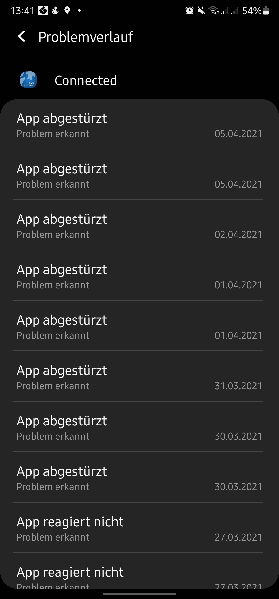

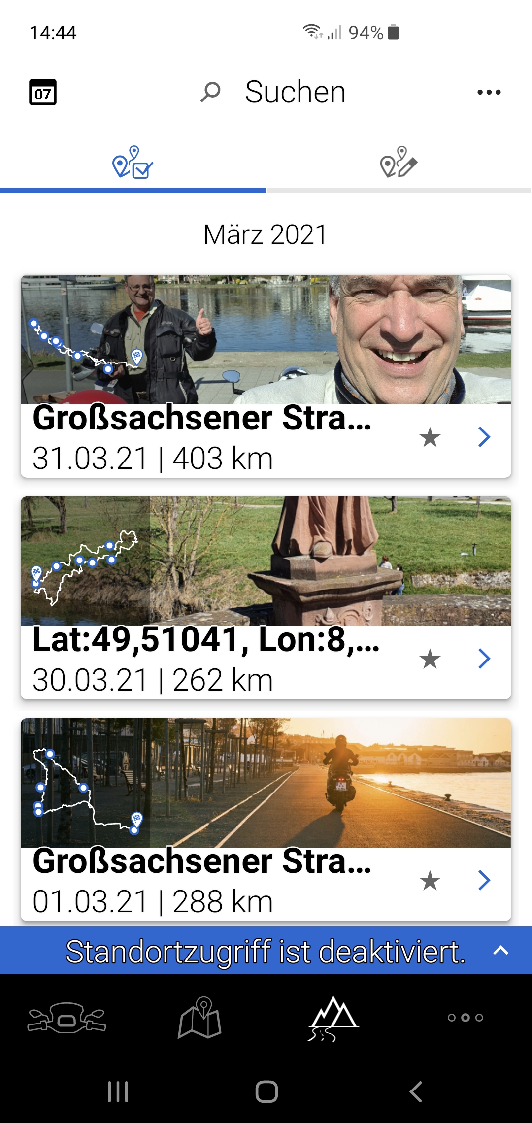

ohne Worte :madssmiley::banghead:
GS-Newbie300
GS-Newbie300
19.12.2020
187
Gleisdorf
R1300GS Adv.TB, HD FatBoy, HD Electra Glide
wir versuchen das Gleiche nur scheint es nicht so zu funzen :furious:

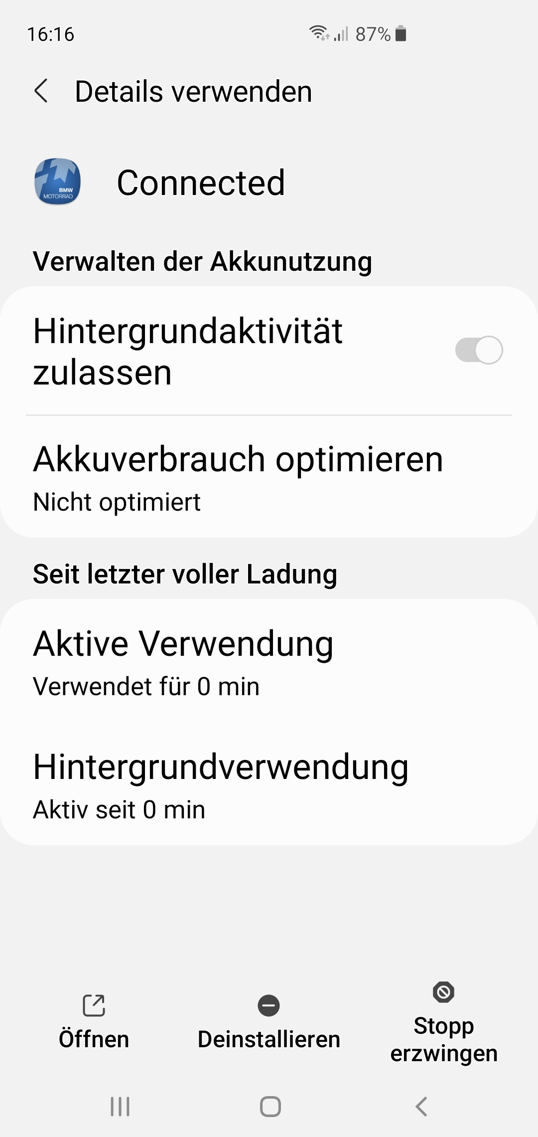

Gast53026
Habe die aktuelle Version von Android und App drauf. Speicher und Stromoptimierung für die App ausgeschaltet Das wars. Viel Erfolg!
MikeG
09.10.2020
485
Kärnten - Österreich
BMW R1250 GS, Triple Black, BJ2021
Servus!
Vorher hattest du auch Probleme mit der App?
Und nach den beiden Änderungen (Speicher und Akkuverbreich optimieren) waren die Probleme weg?
Richtig?
Wobei ich zum Speicher (Optimierung?) nichts finde unter den Android - Einstellungen.
BG
Michael

MikeG
09.10.2020
485
Servus !

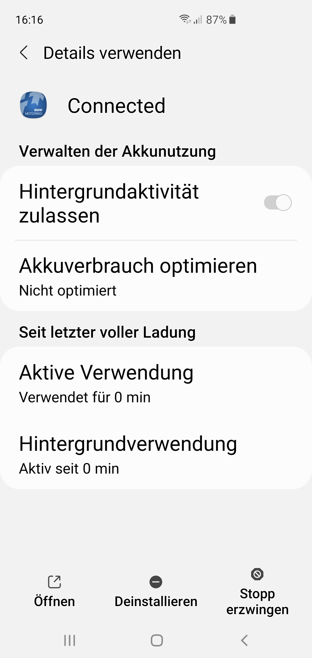

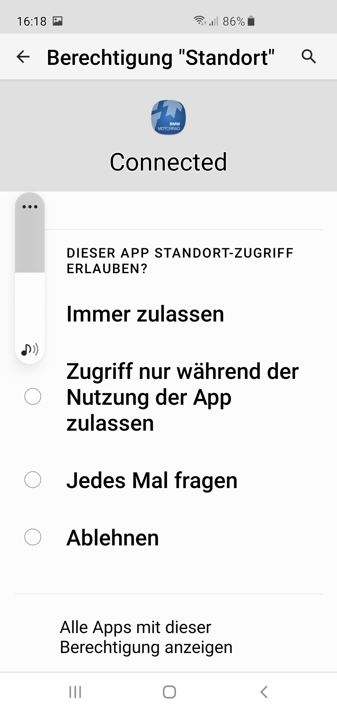

Du musst ziemlich tief graben, Apps aufrufen, zu Akku gehen, dann kommt es...
Zusätzlich Standort immer zugelassen siehe Bild 2
Akkuoptimierung habe ich gefunden, danke.
Aber du im vorherigen Beitrag auch was zum Speicher (Optimierung ?) geschrieben. Dazu finde ich keine Einstellungsmöglichkeit.
Standortzugriff immer erlaubt hab ich auch schon.
BG
Michael

Matze750
Matze750
14.09.2019
435
meistens daheim
F750GS
Immer noch in der App-Info:
Akku: Hintergrundaktivität zulassen auf on
Akkuverbrauch optimieren, nix auswählen. Bei mir alle auf aus
Systemeinstellungen ändern-Berechtigungen erteilen, ja
App Benachrichtigungen, alles auf ja
