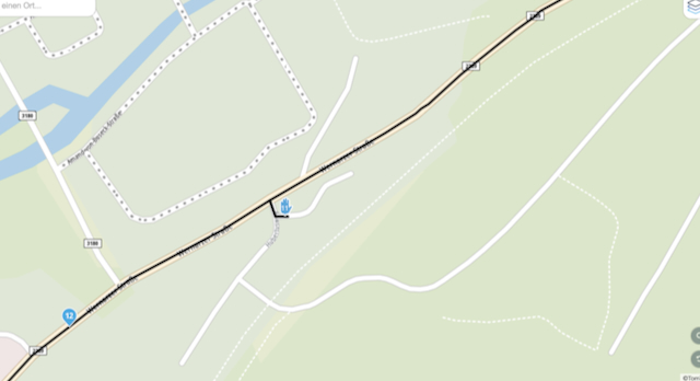

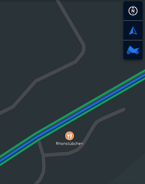

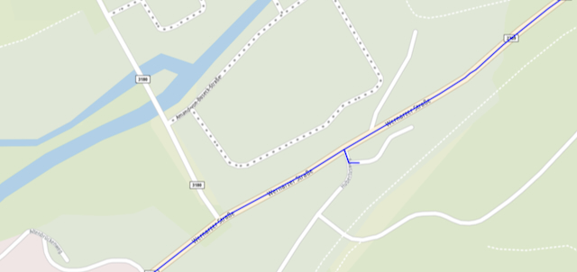

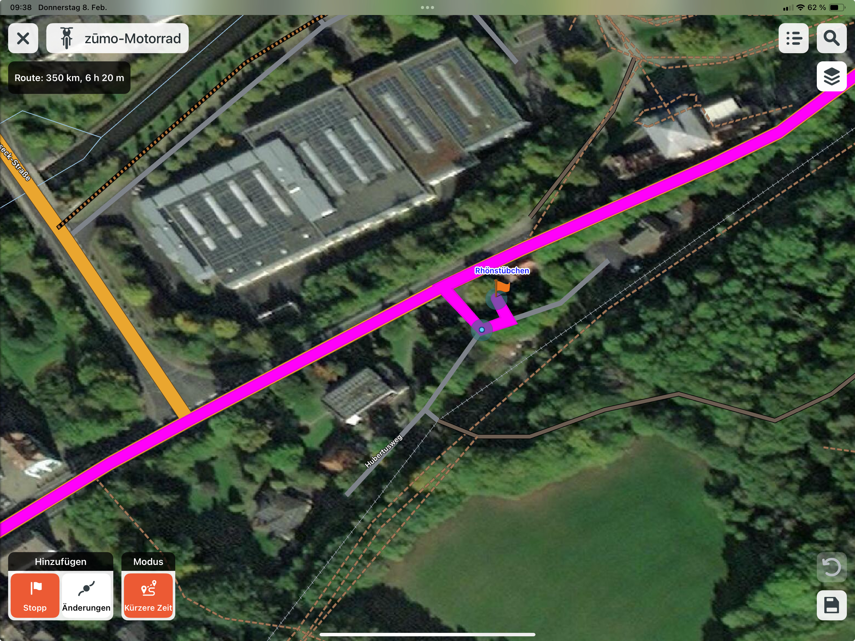

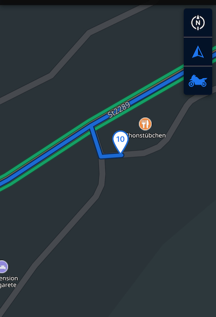

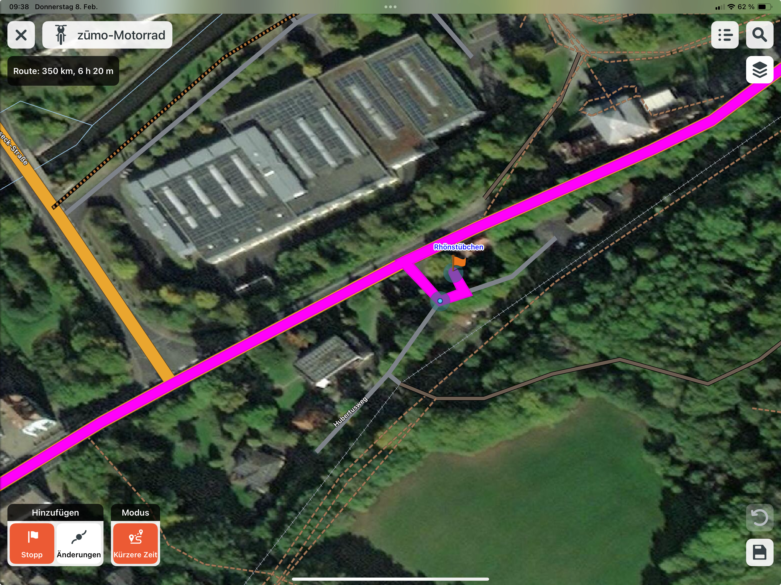

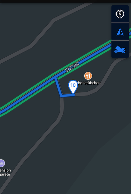

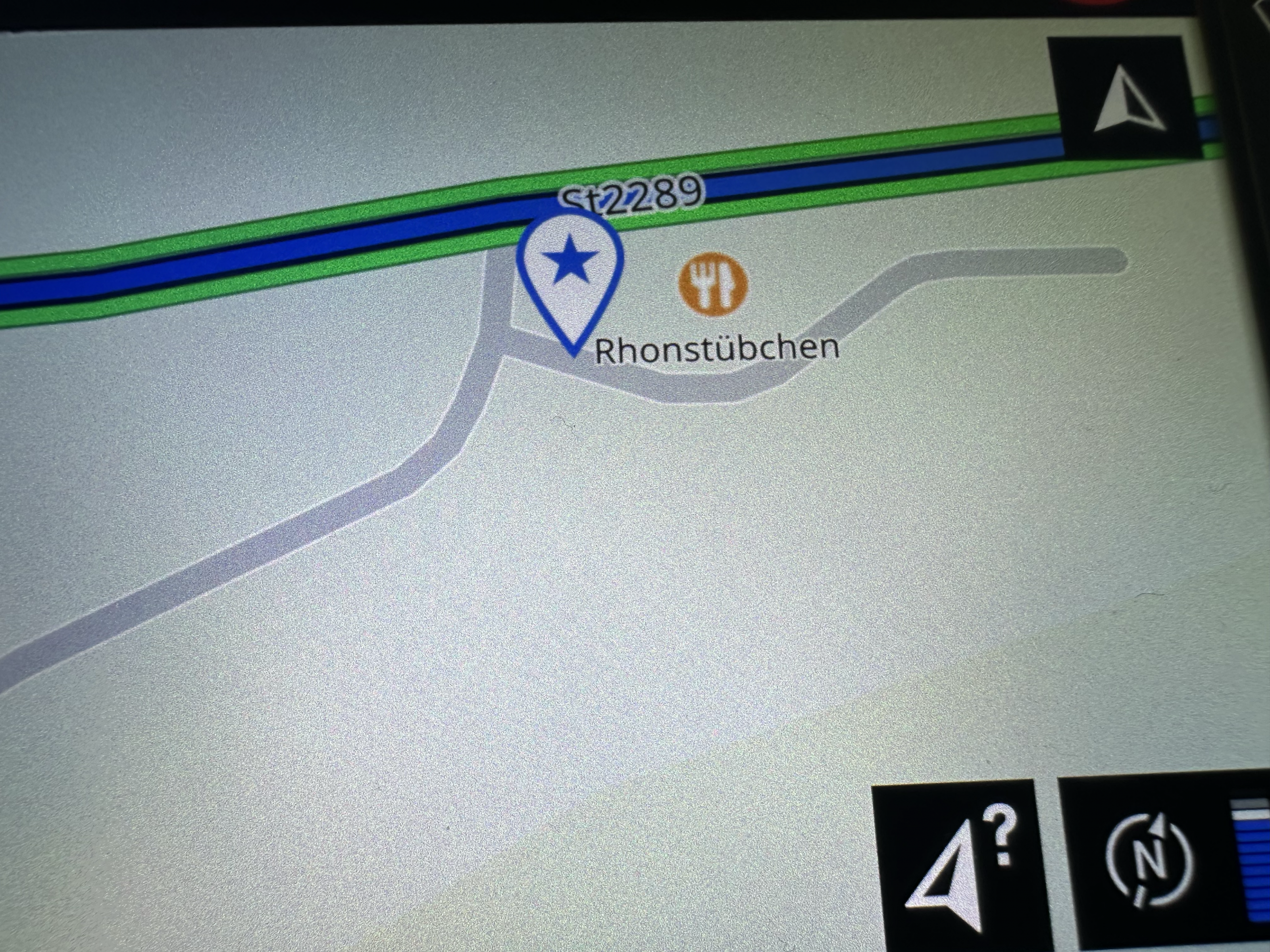

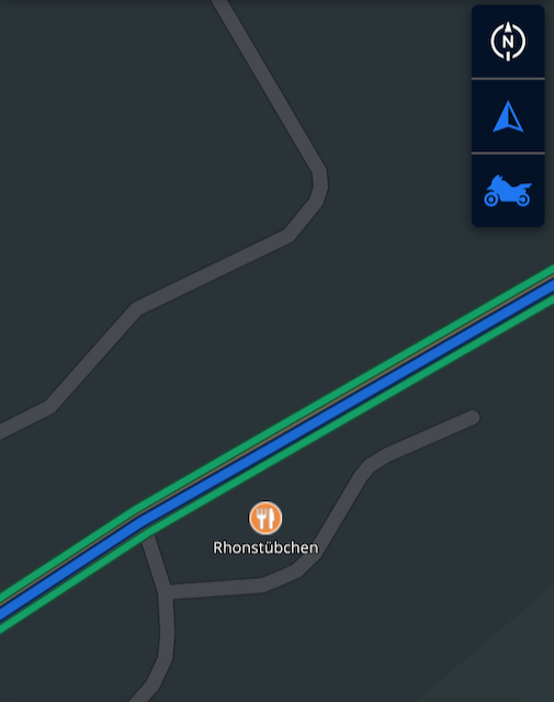

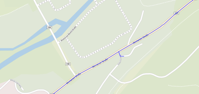

Mir ist heute aufgefallen, dass die Wegpunktliste genauer routet als der importierte Track. Das eine Bild zeigt den Track, dass andere die Wegpunktliste. Beim Track wird die Einfahrt in die Stichstraße ignoriert, obwohl dort ein Wegpunkt liegt, das gleiche bei Verwendung der Stützpunktroute. Bei der Wegpunktliste wird der Punkt angefahren, das gleiche ist mir auch an einer anderen Stelle aufgefallen. Daher kann es wahrscheinlich kein Zufall sein. Das spricht dann für die Wegpunktliste.
GS_Thomas
05.04.2023
614
R 1250 GS

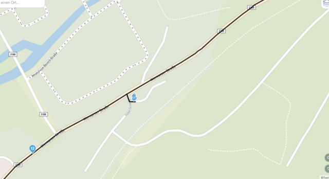

Hier ist der Ausgangstrack und die entsprechende Route aus MyRoute App die in den CRN importiert
wurden. Ich bin echt erstaunt dass das CRN einfach den Stützpunkt ignoriert.

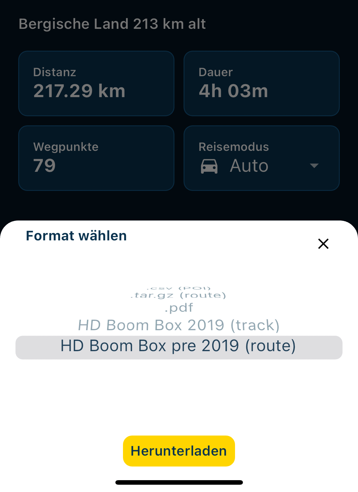

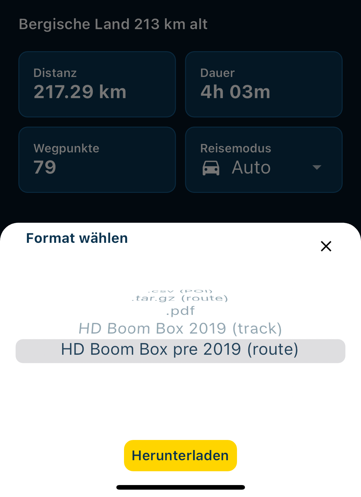

Hi Thomas, du planst ja offenbar auch mit MRA.
Wie schon mal geschrieben werde ich diese diversen Sorten von Punkten nie auseinanderhalten können. Erschließt sich mir einfach nicht.
Was genau machst du nun, und wie, um diese WEGPUNKTLISTE, die ja anscheinend perfekt mit dem CRN funktioniert, in den CRN zu bekommen und zu nutzen?!
In MRA kann man ja einfach nur Punkte wählen, die dann zur Route werden. Ich klicke das einfach auf dem Bildschirm mit der Maus so, wie ich’s haben will. Da gibts doch keine verschiedenen Sorten Punkte, richtig?
Und als was exportierst du’s dann? gpx 1.1?
Und was genau importierst/wählst du dann im CRN?
Vielen Dank! Und sorry wenn das Euch Basecamp und Navi-Profis doof gefragt erscheint.
Kann ich bestätigen, siehe Beitrag 2.721.
GS_Thomas
05.04.2023
614
R 1250 GS
Das funktioniert aber nur bei bis zu maximal 50 Wegpunkten.
… ich gehe davon aus, dass der Track auf Basis der Route erzeugt worden ist. Dass der Punkt nicht im Track enthalten ist liegt nicht am CRN sondern an MRA, welche den Track scheinbar nicht richtig bzw. ungenau erzeugt hat.

Ja, der Track ist von der Route in MRA erstellt worden. Ich vermute das er enthalten ist da der Track in die Straße führt. Vor allem da dort ein VIA Point liegt wäre es schon ein schwerer Fehler wenn der von MRA ignoriert wird. Allerdings ignoriert auch BMW den Wegpunkt bei Import als Route.
Hi Thomas,
vielen Dank! Ich versuche mal hier zusammen zu schreiben, wie ich das verstanden habe - bitte korrigiere mich wenn da was falsch ist! Hilft dann hoffentlich auch noch anderen "Navi-Legastenikern" wie mir. Werde wohl nie verstehen was way-points, shaping points, via point, wegpunkte usw alles verschiednes sind, wie die jeweils in der Garmin und/oder TomTom Welt funktioieren, und was man wie in MRA machen muss, um es dann wie exportiert / importiert so in den CRN zu bekommen, dass man "einfach" seine geplante Route fahren kann.
Vielleicht hab ich ja jetzt - dank Dir! - die Lösung dazu verstanden:
  1. Route wie gewünscht in MRA erstellen:
    • dazu die TomTom-Karte wählen (?) - (das geht wenn man MRA Gold hat)
    • d.h. indem man mit der Maus "Punkte" setzt, sodass die Route verläuft wie man will (diese Punkte sind dann wohl Weg-Punkte (?) = way-points(?)
    => ACHTUNG: max. Anzahl der Punkte (50) NICHT überschreiten!
  2. aus MRA dann exportieren - als Ausgabe-Format "HD Boom Box pre 2019 (route)" wählen
  3. "einfach" in CRN importieren
  4. wenn gewünscht - kann man sich den daraus vom CRN erzeugten track anzeigen lassen
  5. Route dann abfahren - sollte genauso verlaufen, wie in MRA geplant
@GS_Thomas : vielen Dank im voraus für Bestätigung / Korrektur und Deine Hilfe hier!!! 👍

Hier in Kurzform. Ja. Wenn Du allerdings den Track haben möchtest musst Du beim Export aus MRA ein Format wählen in dessen Namen das Wort Track vorkommt. Ob nun GPX 1.0 oder 1.2 spielt keine Rolle. Solange es nur um den CRN geht brauchst Du Dich in der Planung nicht um die Art der Wegpunkte kümmern. Das spielt nur bei Garmin Geräten oder bei der Naviapp von MRA eine Rolle.
… poste doch mal die GPX mit dem Track, oder schau dir die Datei z.b. in RouteConverter an. Dann kann man feststellen wo das Problem liegt mit verschwundenen Wegpunkten im Track.
