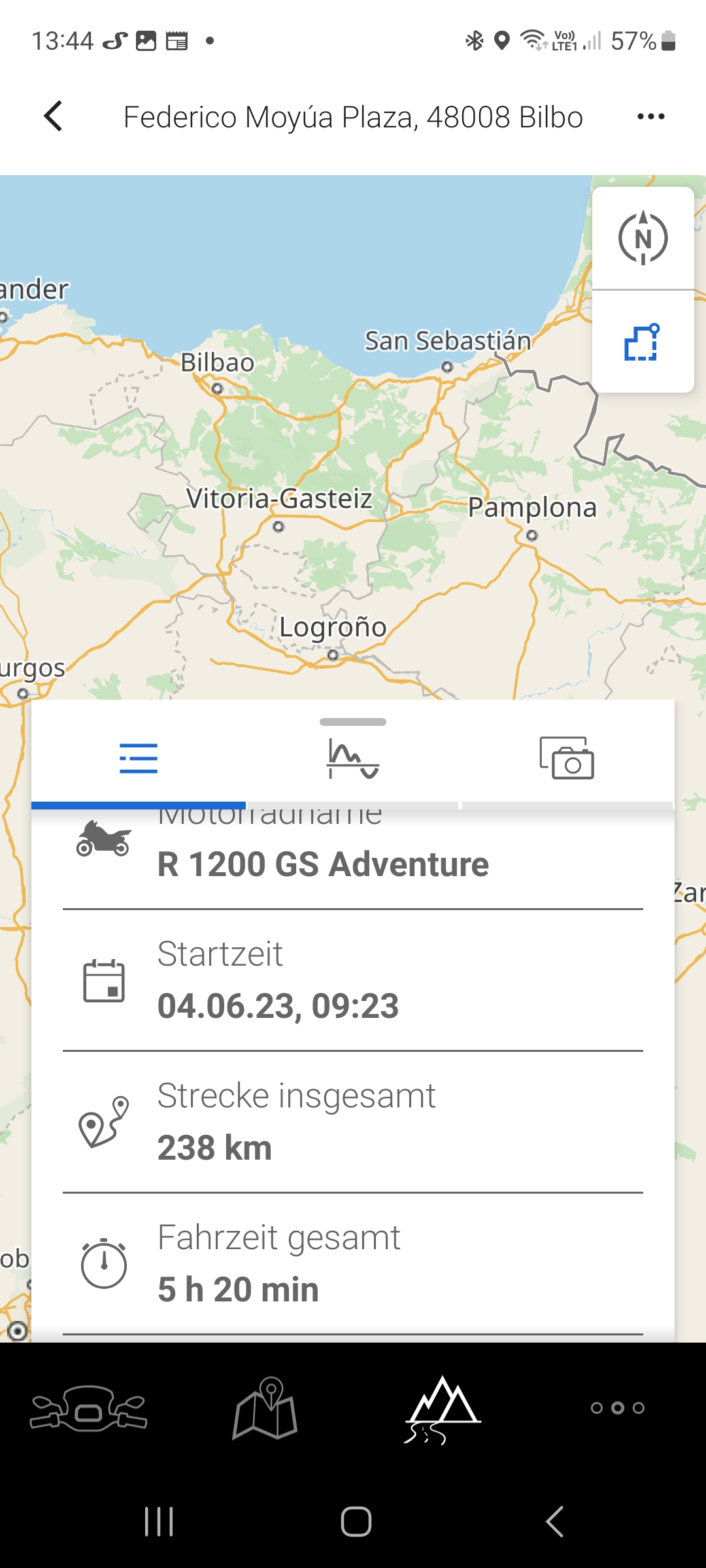

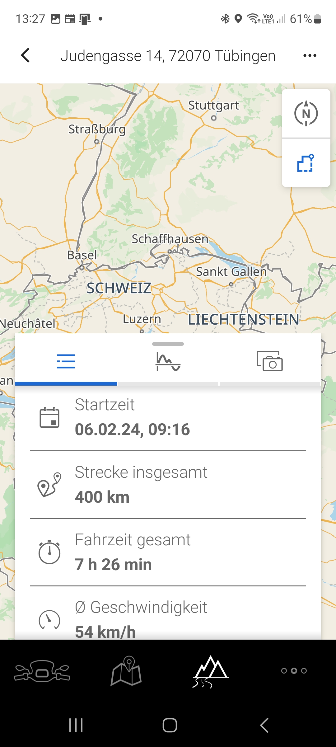

Scheint wohl wirklich ein Problem von Android zu sein (bin im selben Netzwerk). Wie in den Bildern ersichtlich, wird kein gefahrener Track auf die Cloud geschoben. Geschwindigkeit, Höhe und alles ander schon.
KJB
01.05.2021
2.512
R 1250 GS LC
Die Fahrtaufzeichnung ist schon vorhanden, lediglich die Kartenansicht bei Routen über ca. 120 km Länge funktioniert nicht.

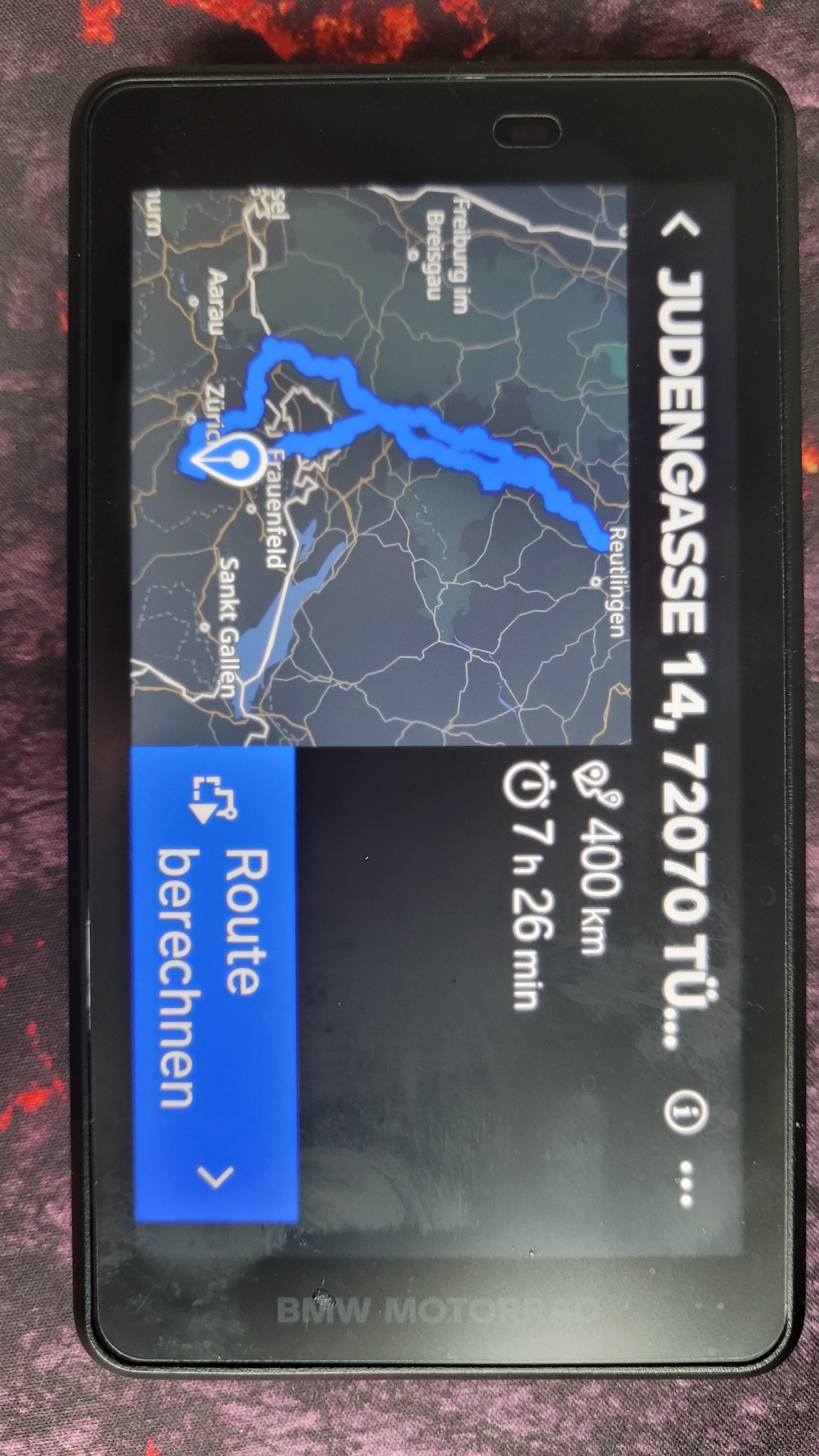

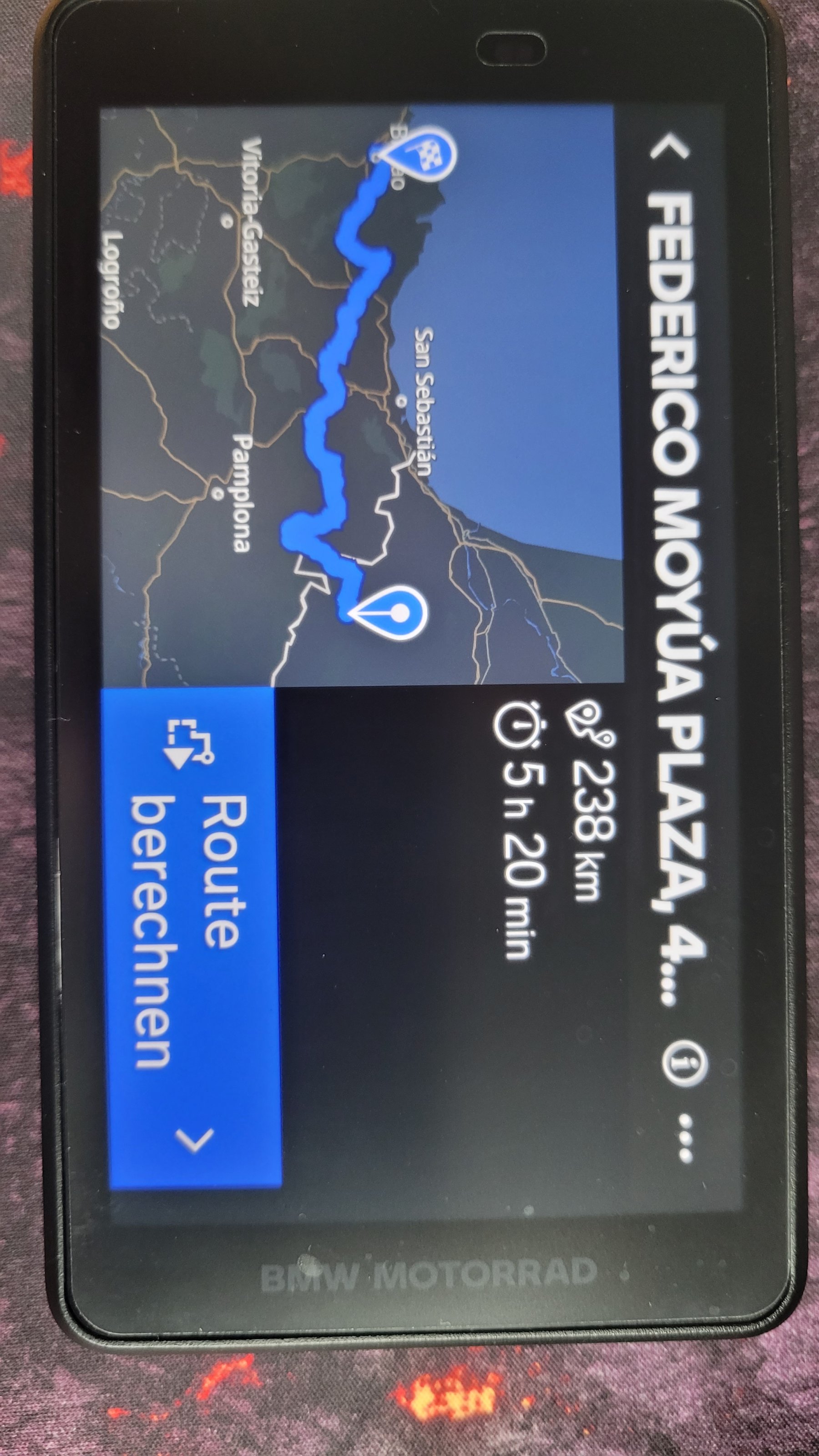

Naja... hier sind es 61km und ebenfalls ohne Kartenansicht in der App. Jedoch auf CRN vorhand. Für mich ist das eindeutig ein relativ grosser Bug von BMW. Denn die Planung möchte ich auf dem Handy oder Tablet machen und auch dort nach einer Fahrt auswerten.

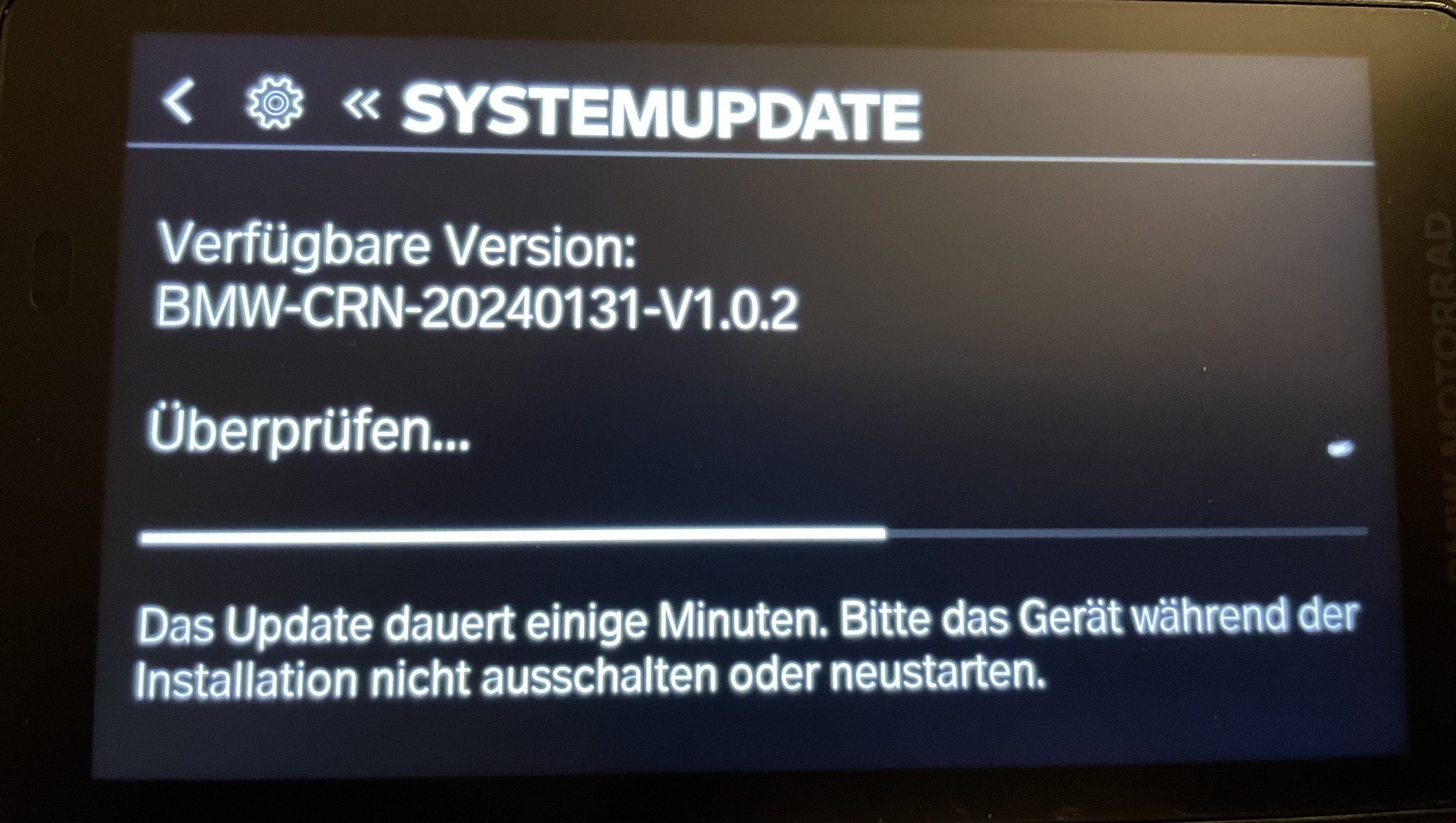

Systemupdate!
Bin gespannt, was sich wirklich weiterentwickelt hat. Hab es mal liegen lassen und heute erst gesehen.
Wie ab ca. S.133 erwähnt, sind wohl einige Bagatellen sind behoben!
Habe versucht alles nachzuvollziehen, insgesamt macht die SW auf mich einen stabileren Eindruck!
