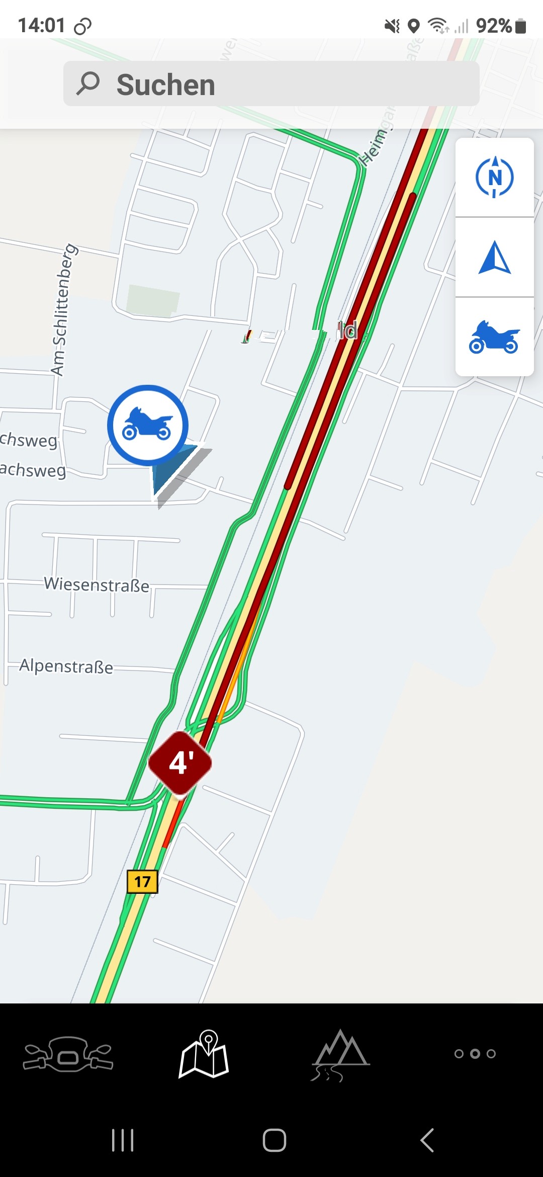

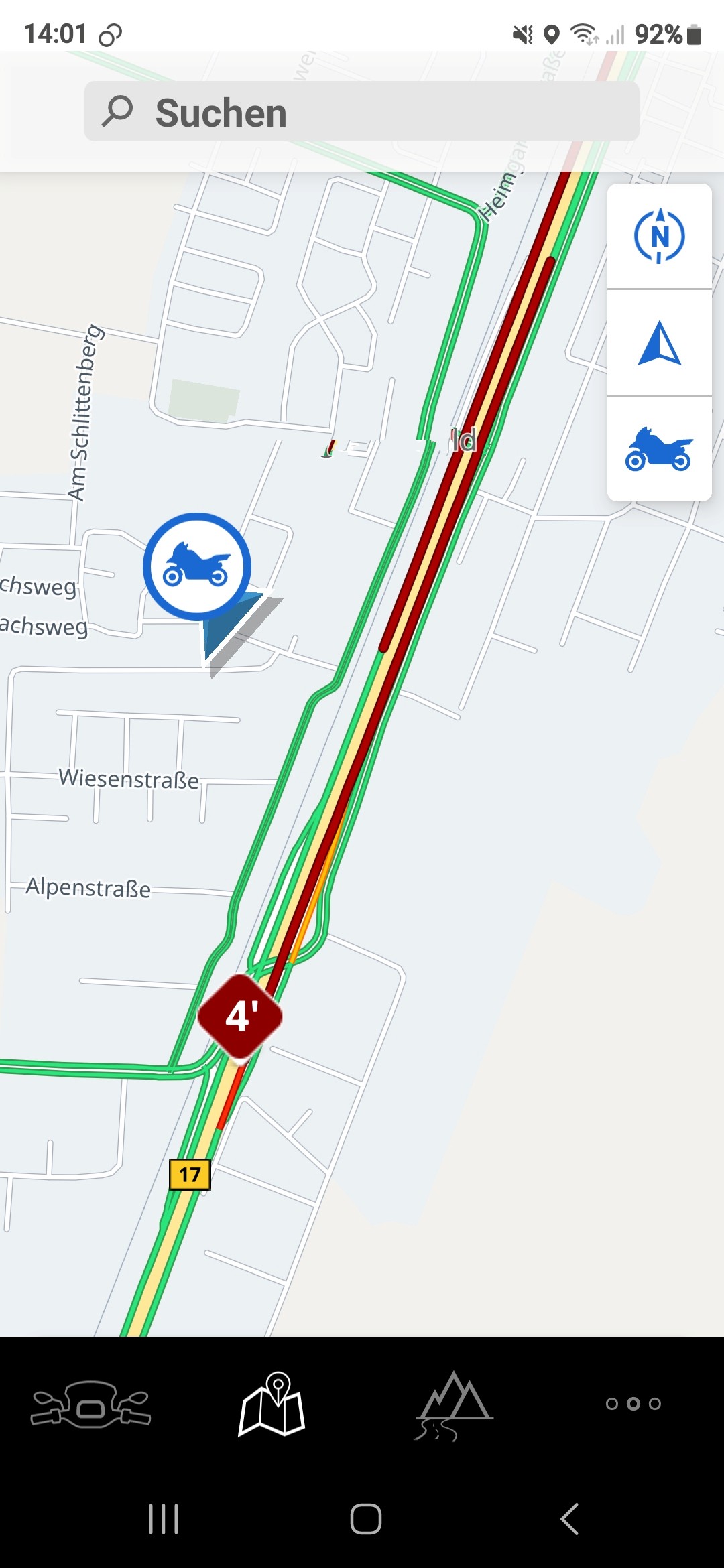

Bei mir vor der Haustüre schaut das aktuell so aus:
