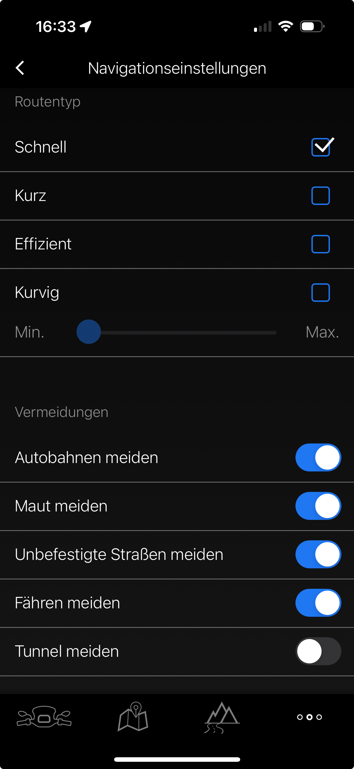

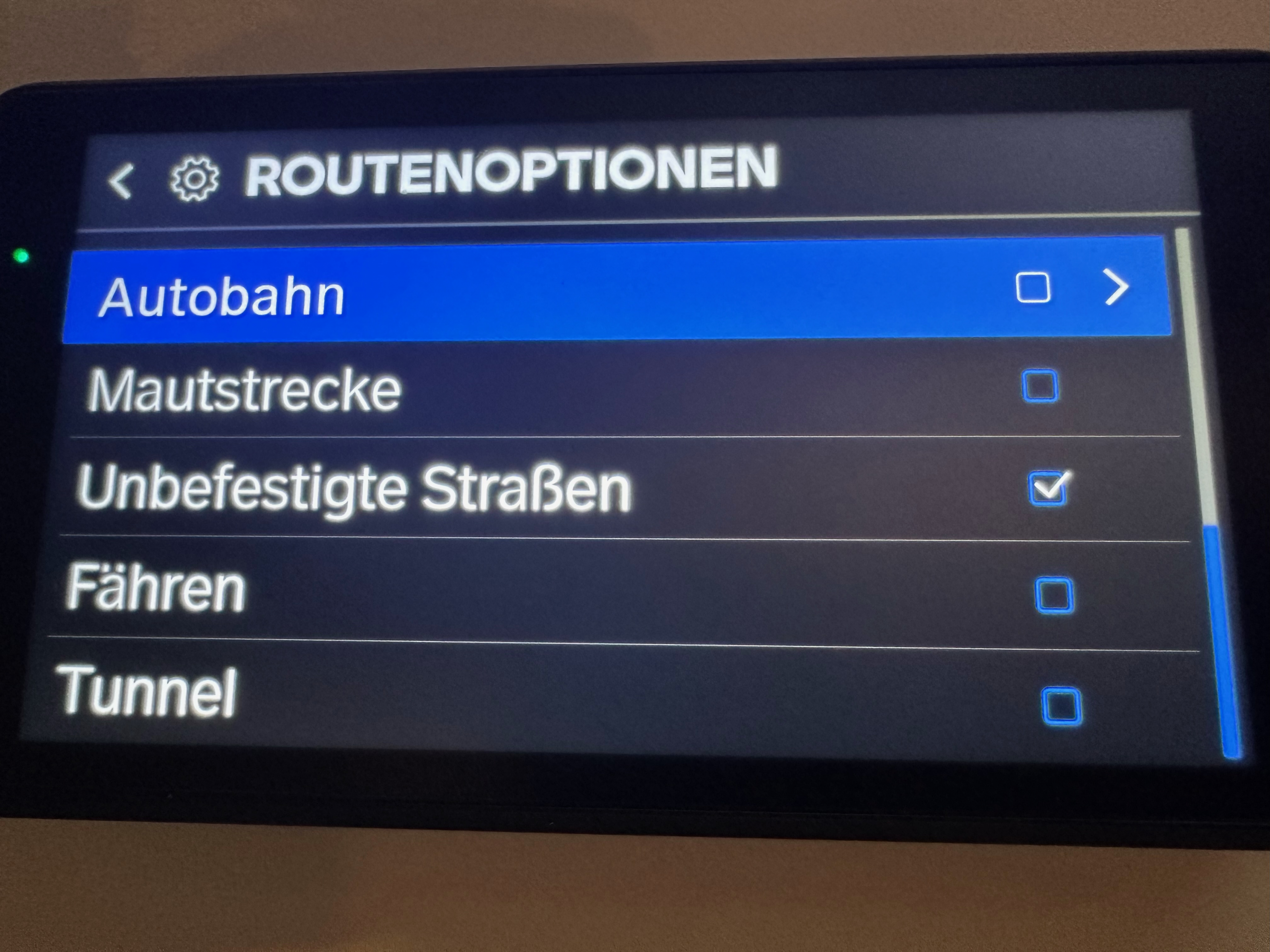

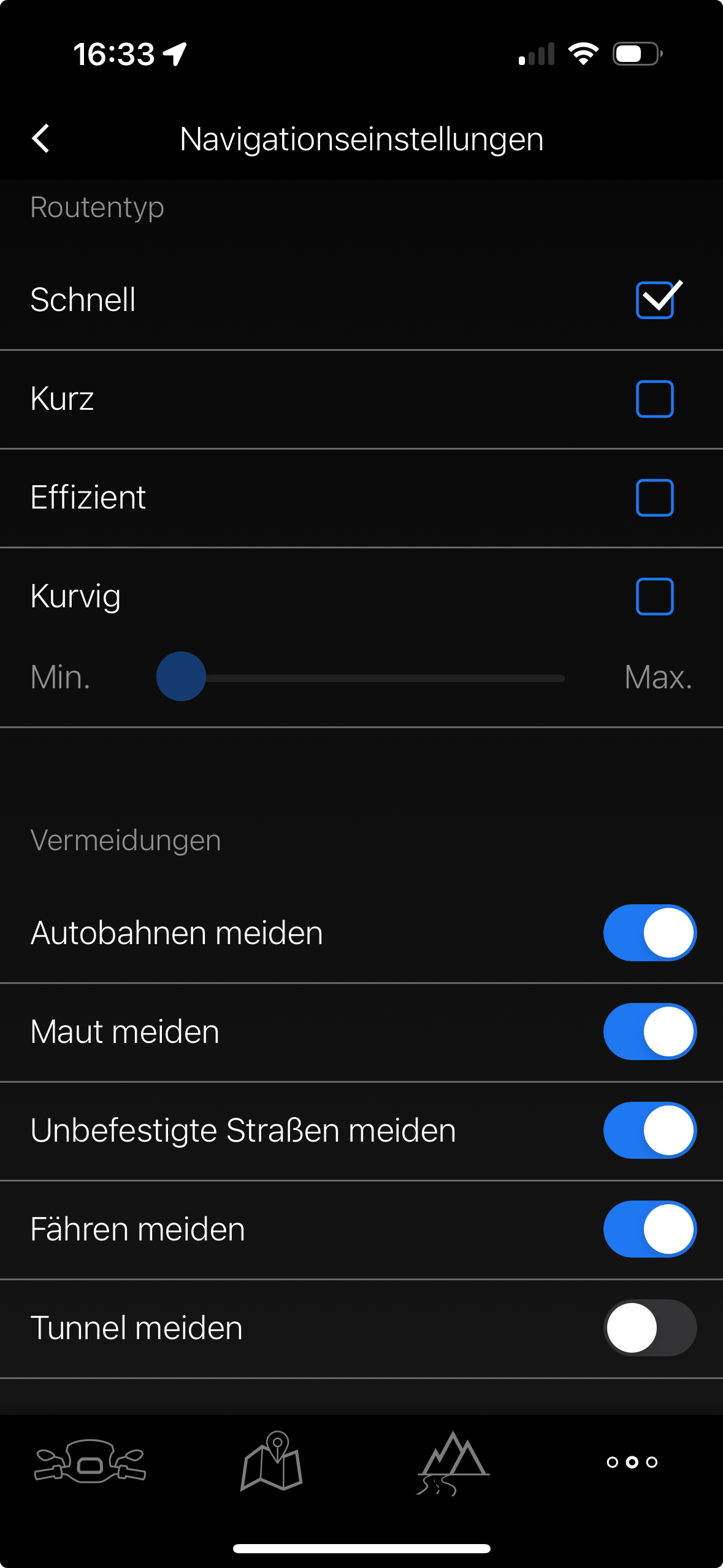

Und auf dem CRN werden die Vermeidungen berücksichtigt?
So sind die Vermeidungen unter den Einstellungen vorgegeben:
So kommt es auf dem CRN an:
@GS_Thomas: Unterschiedliche Routeneinstellngen (Vermeidungen,etc.) auf CRN und App ergeben auch unterschiedliche Routen.
Die eingestellten Optionen sind nicht Bestandteil der Routen-/Trackübertragung, sie sind in der gpx-Datei nicht enthalten, also erfolgt auf dem Gerät, oder in einer App, an die die Datei übertragen wird, eine Neuberechnung mit den Geräte-/Appspezifischen Parametern.

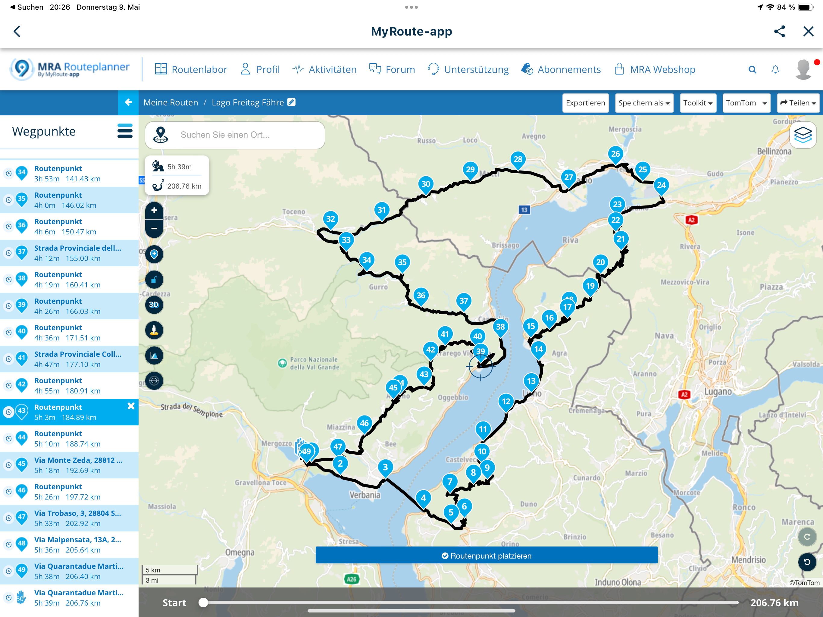

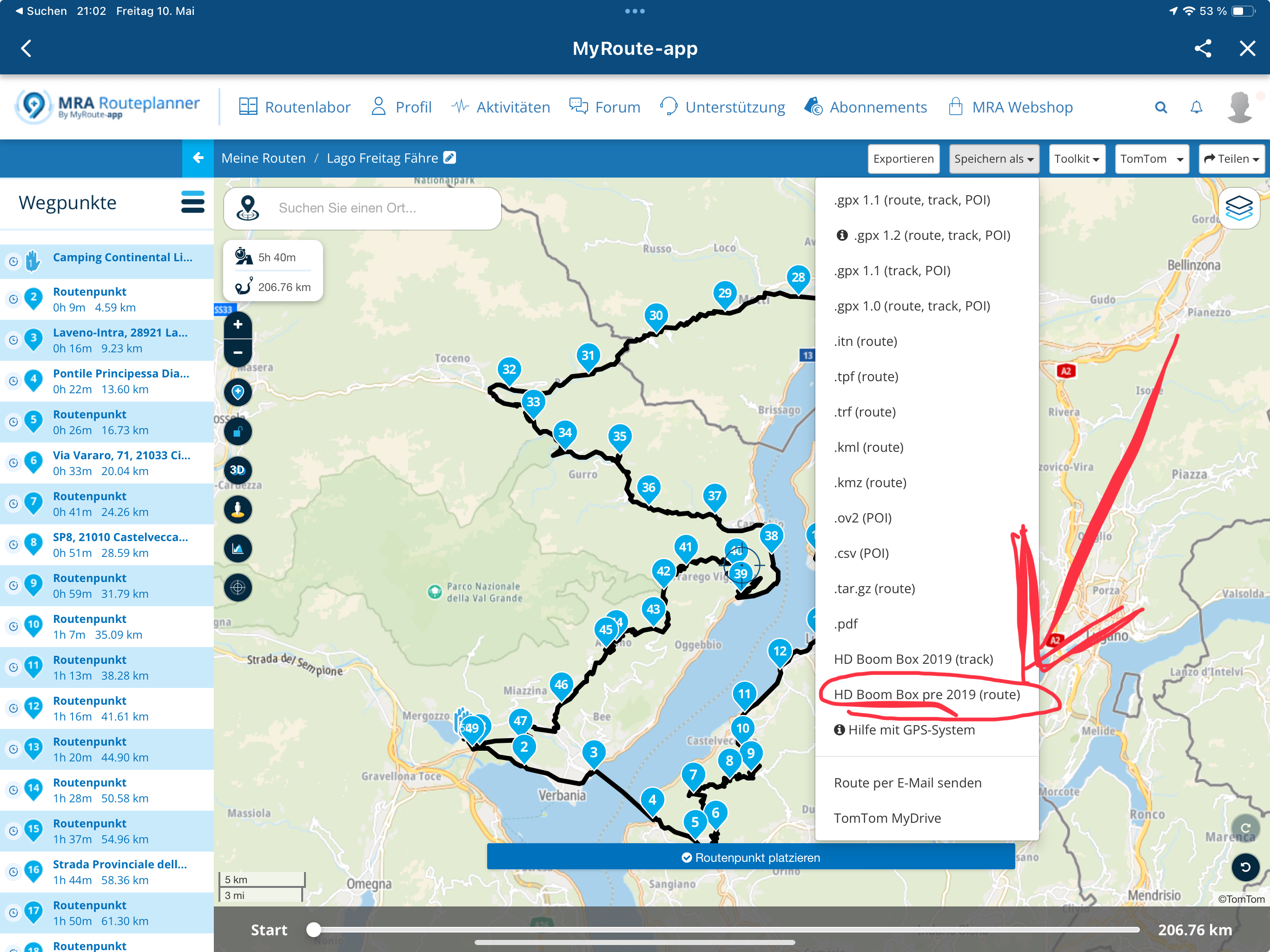

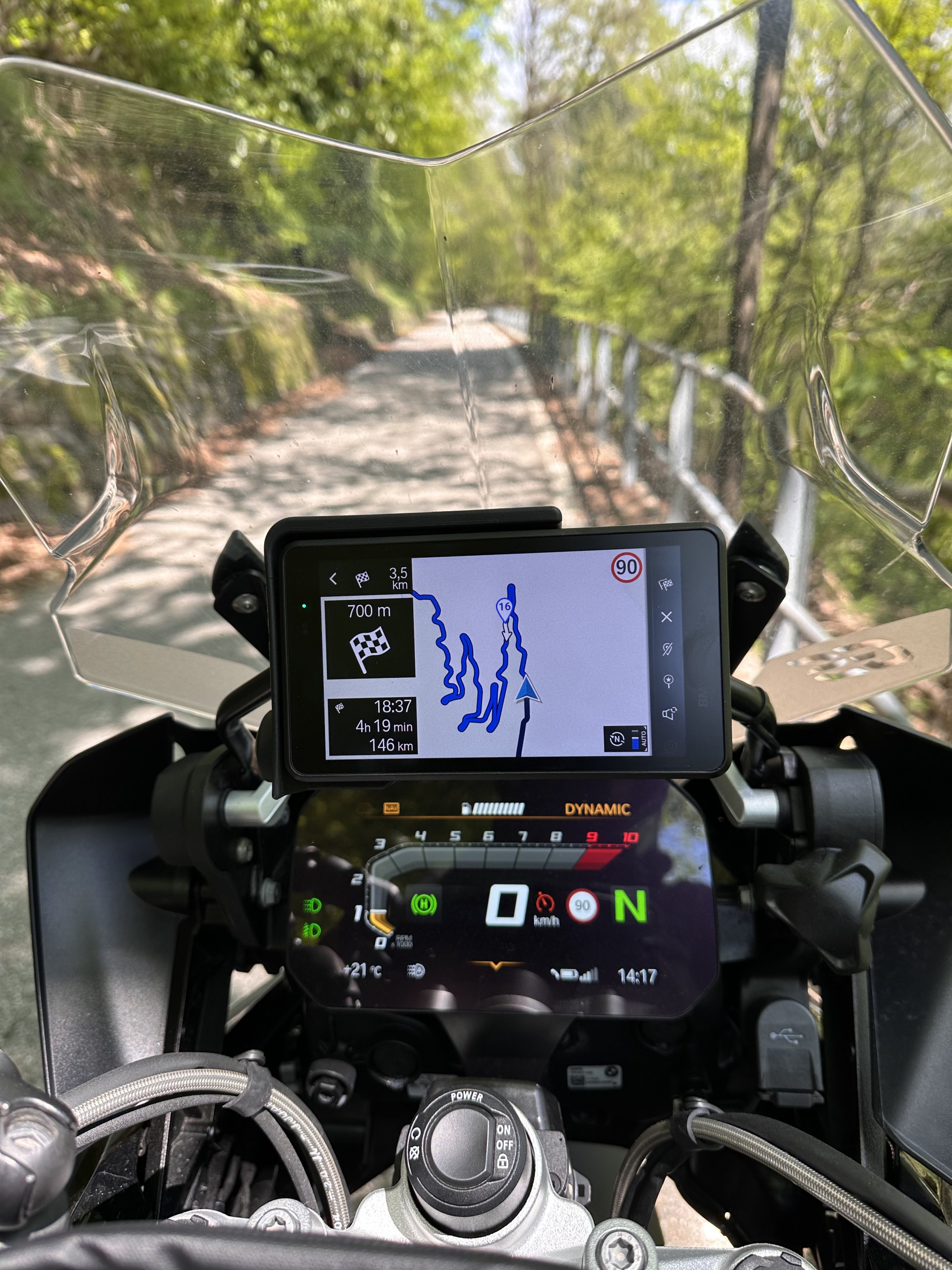

Kann ja sein dass vieles nicht funktioniert. Ich habe gestern Abend schnell auf dem iPad eine 10.000 Kurven Route in MRA geplant. Karte und Algorithmus TomTom, aufgefüllt mit 50 WP’s, als HD Tour gpx in die iCloud exportiert. Aufm iPhone heute morgen die Tour kurz importiert, auf dem CRN geöffnet und los geht’s. Einwandfrei geroutet auf kleinsten Nebenstraßen. 👍🏻
misibo
misibo
04.04.2010
272
Ruhrpott
R1250GS Triple Black
Na das wäre auch auch noch schöner, wenn das reine Navigieren nicht funktionieren würde - gerade anhand eines GPX File sollte das ja fast schon ein Taschenrechner können 😉
Die Probleme macht das Ding ja in den Funktionen, die scheinbar teils noch gar nicht implementiert sind - und das bei einem reinen Navi, das für nichts anderes gebaut wurde. Es ist (zur Zeit) eine mega Enttäuschung.
Enduroopa
Enduroopa
17.01.2010
2.871
78247 Hilzingen
R1300GS 2026, KTM 690 Duke R (5), Beta Alp 200, Piaggio 125 Liberty
Hahaha, was ich schon alles erlebt habe mit gpx files - soooo einfach ist das nicht wenn die Karten nicht übereinstimmen und die Weg- oder Shapingpoints nicht richtig erkannt / importiert werden.
P.S. die importierten WP’s handhabt der CRN wie Shapingpoints- d.h. wenn du sie nicht angefahren hast und sie hinter dir liegen werden sie ignoriert

Das ist interessant zu hören. Denn bis gestern hat mein CRN (FW aktuell) stur die WPs anfahren wollen, bis ich sie dann händisch übersprungen habe (zumindest das funktioniert)
Allerdings bei importieren Waypoints als Route. Einen GPX Track habe ich nicht getestet. Vielleicht unterscheidet er da seine WPs/SPs
Enduroopa
Enduroopa
17.01.2010
2.871
78247 Hilzingen
Kann nur über MRA HD und Import als 50 WP‘s berichten und da ist es definitiv so
GS_Thomas
05.04.2023
614
R 1250 GS
Warum auf 50 Wegpunkte auffüllen? Wenn in MRA die Route mit weniger Wegpunkten korrekt dargestellt wird, würde ich es so lassen. Dann kann das Navi auf Umleitungen etc. besser reagieren. Oder übersehe ich hier etwas?
