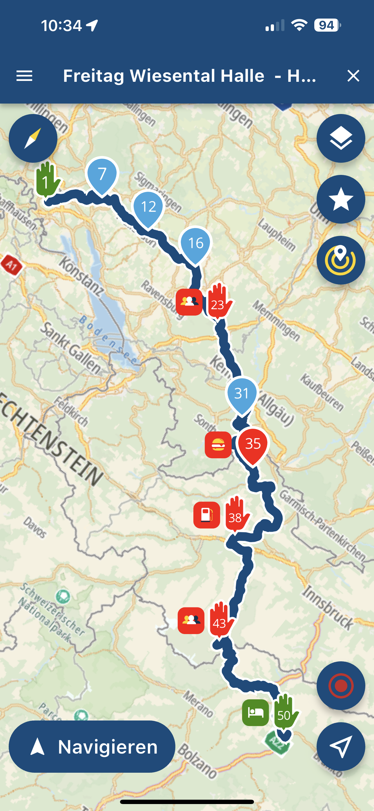

Deinem Gedanken folgend würde es Sinn machen, sich nach aus dem CRN in Routen umgewandelten Tracks navigieren zu lassen. Dann kann das System auf kleinere Umleitungen selbstständig reagieren. Hier besteht dann nicht die "Gefahr", dass ein Shapingpoint auf einer gesperrten Strecke liegt.
… grundsätzlich schon. Wenn du aber in den Dolomiten Pässe abgrasen willst und dein Navi meldet dichter Verkehr auf dem Falzarego, dann könnte es sein, dass du den Falzarego niemals siehst, da ja Shaping Points automatisches ändern der Route zulassen und in deinem Navi eingestellt ist den Verkehr mit einzubeziehen.

Die letzte Runde habe ich noch mal mein Zumo XT2 genommen. Die Möglichkeit Shaping- und VIA Points zu kombinieren gefällt mir da schon sehr gut.
