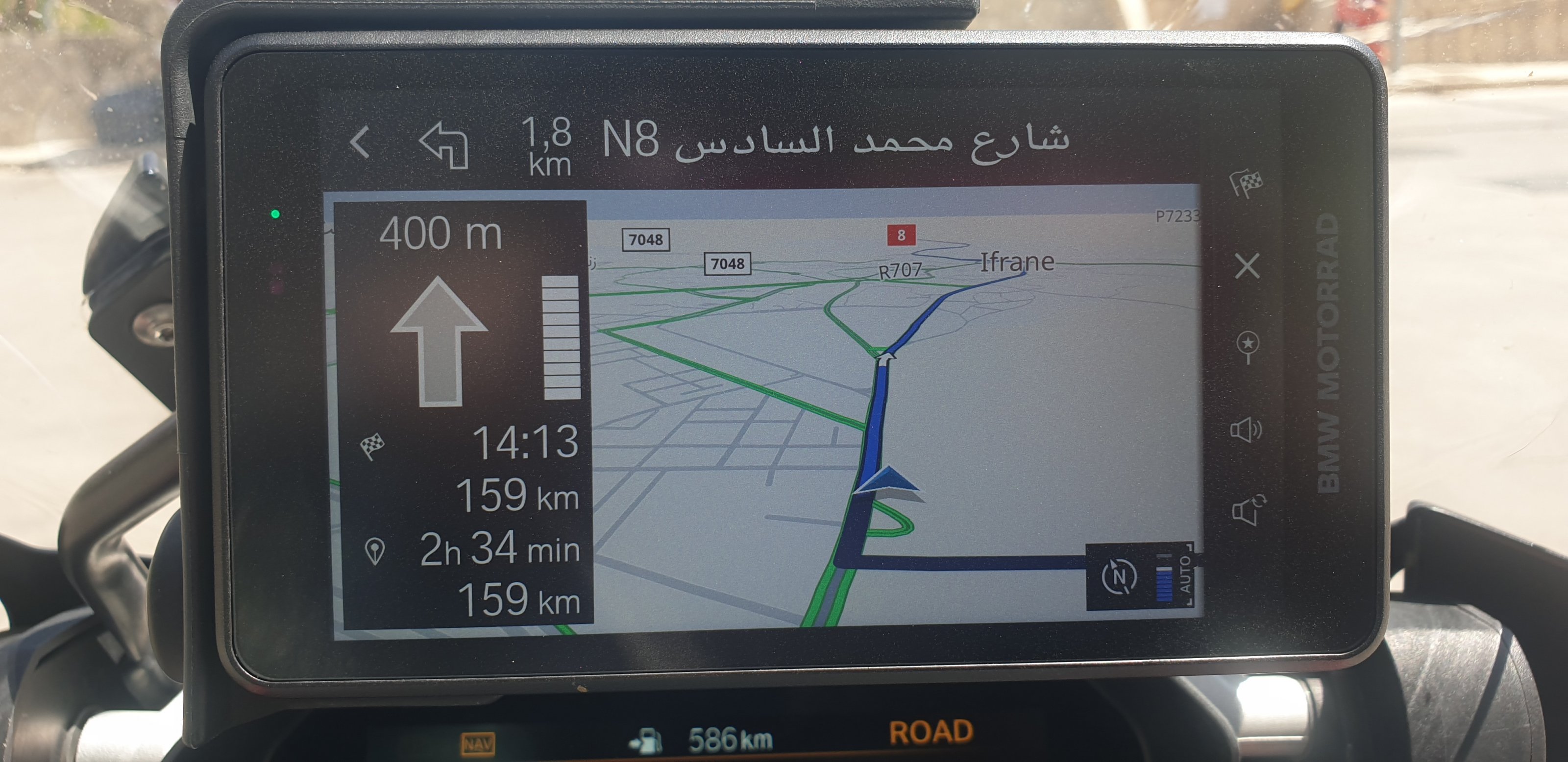

Ich habe nur die Karte von Marokko runtergeladen die im Menu angeboten wurde.

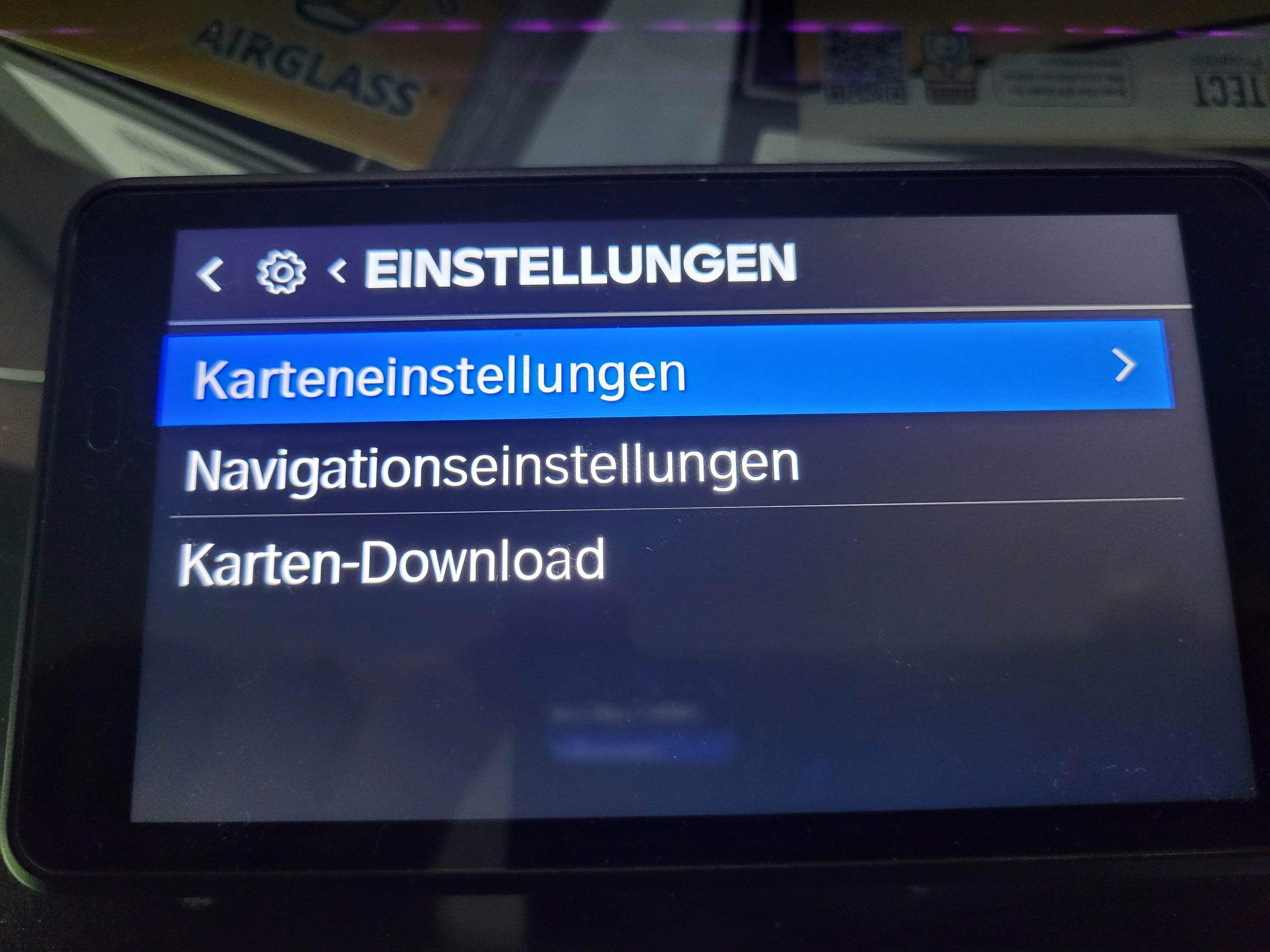

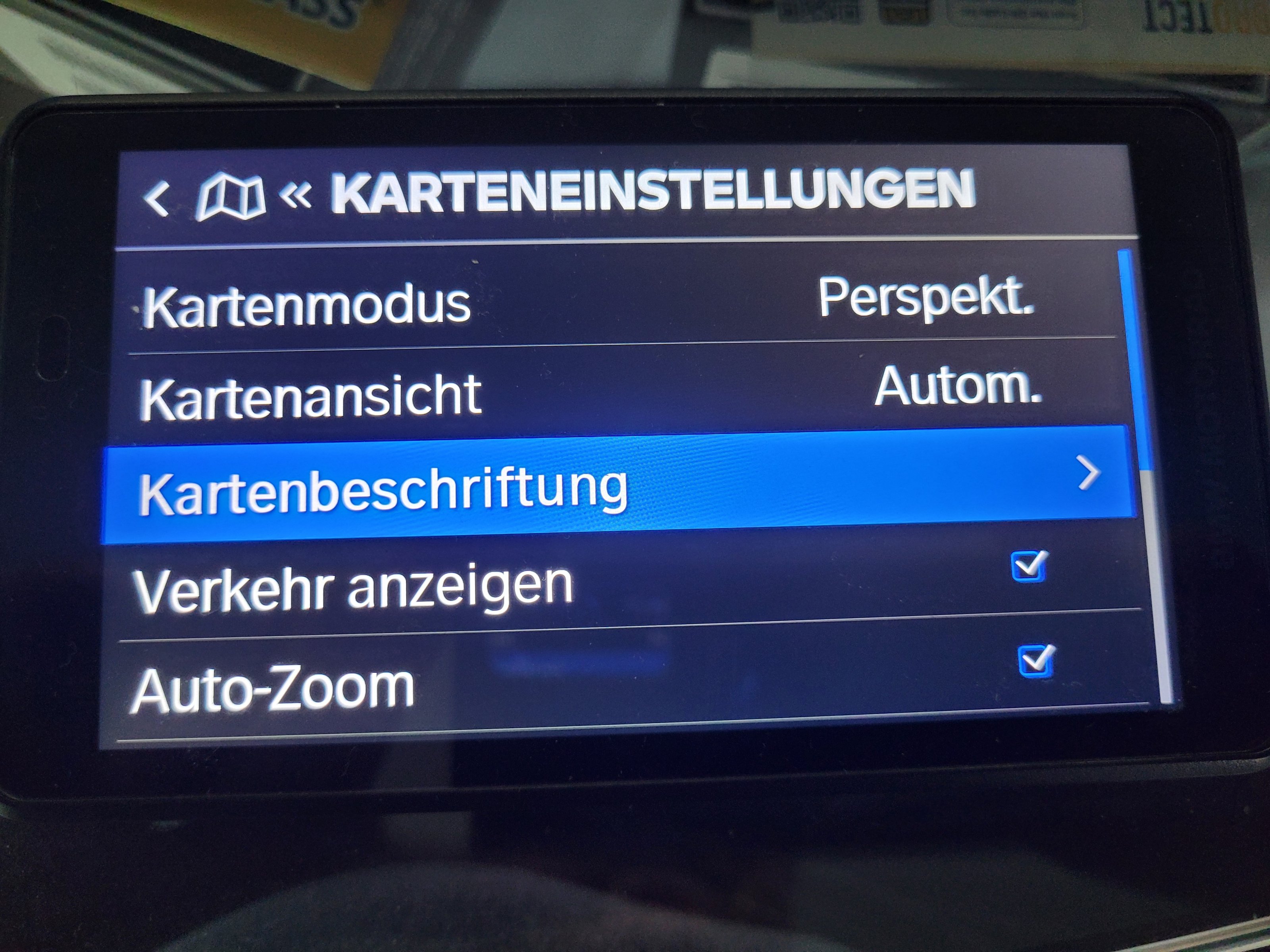

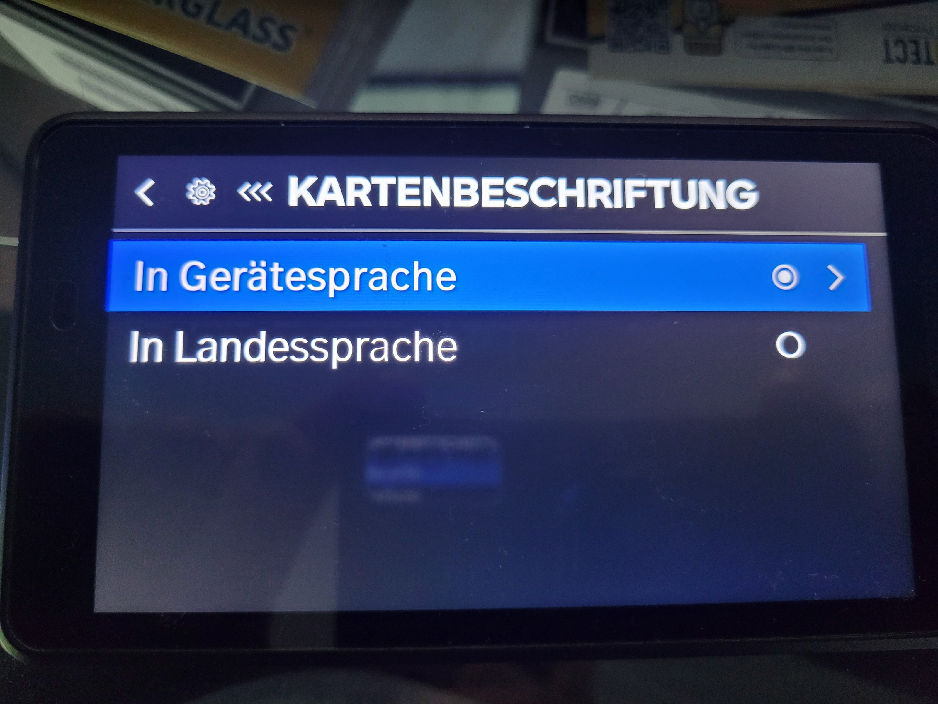

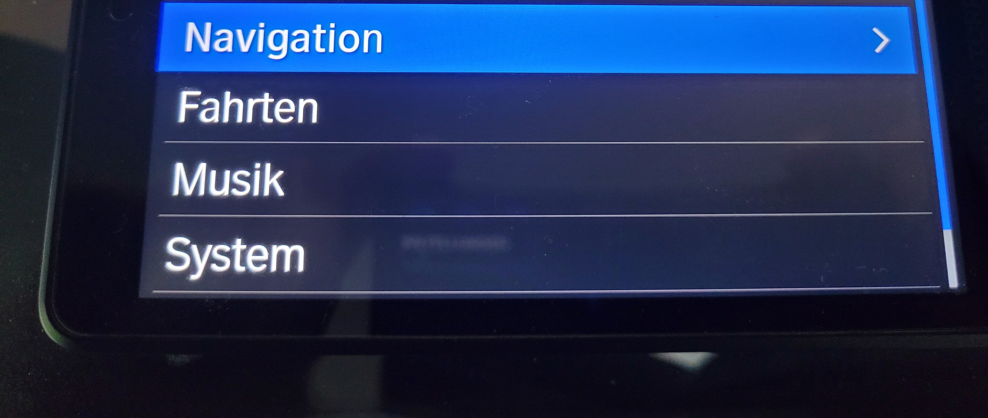

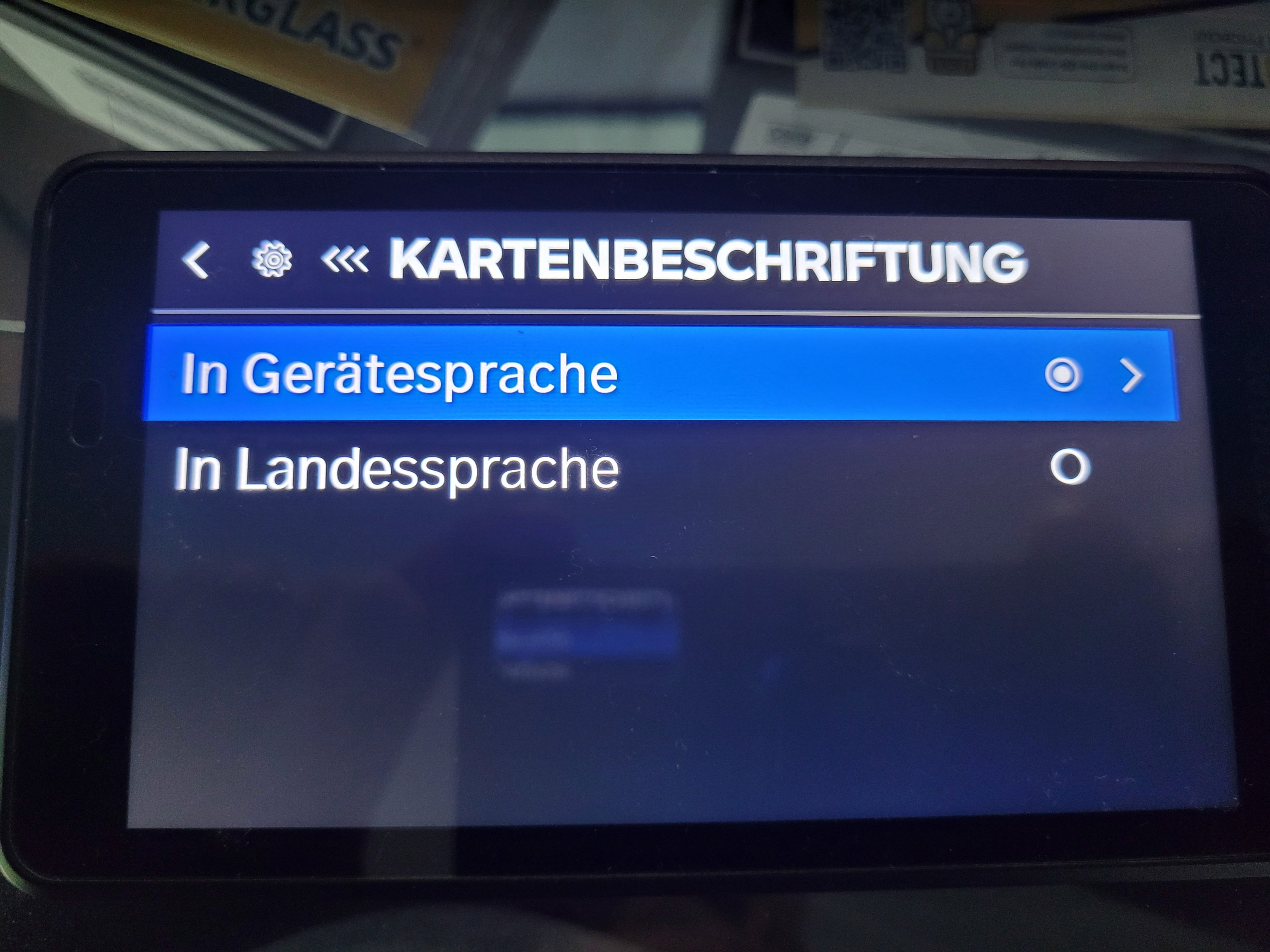

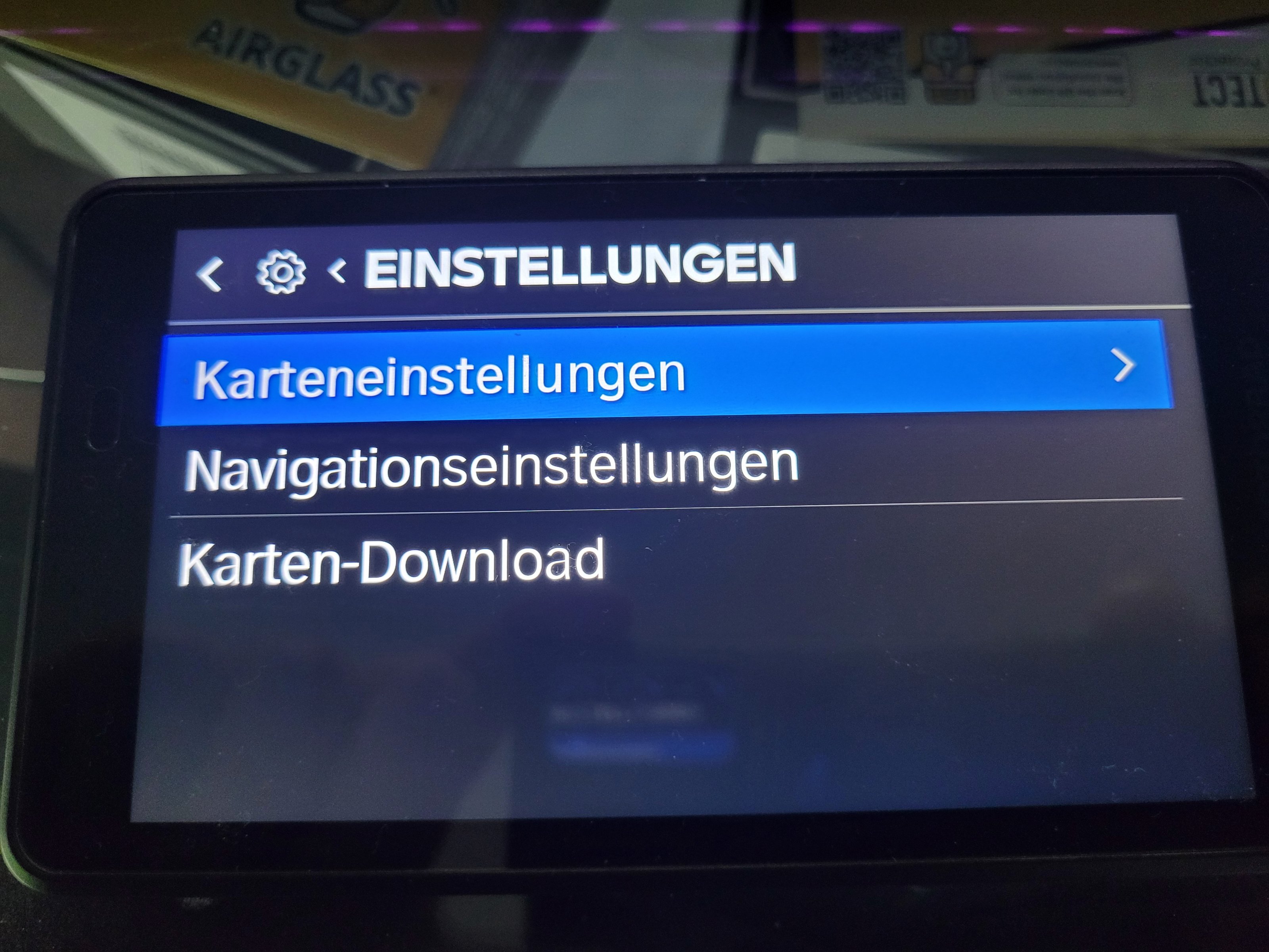

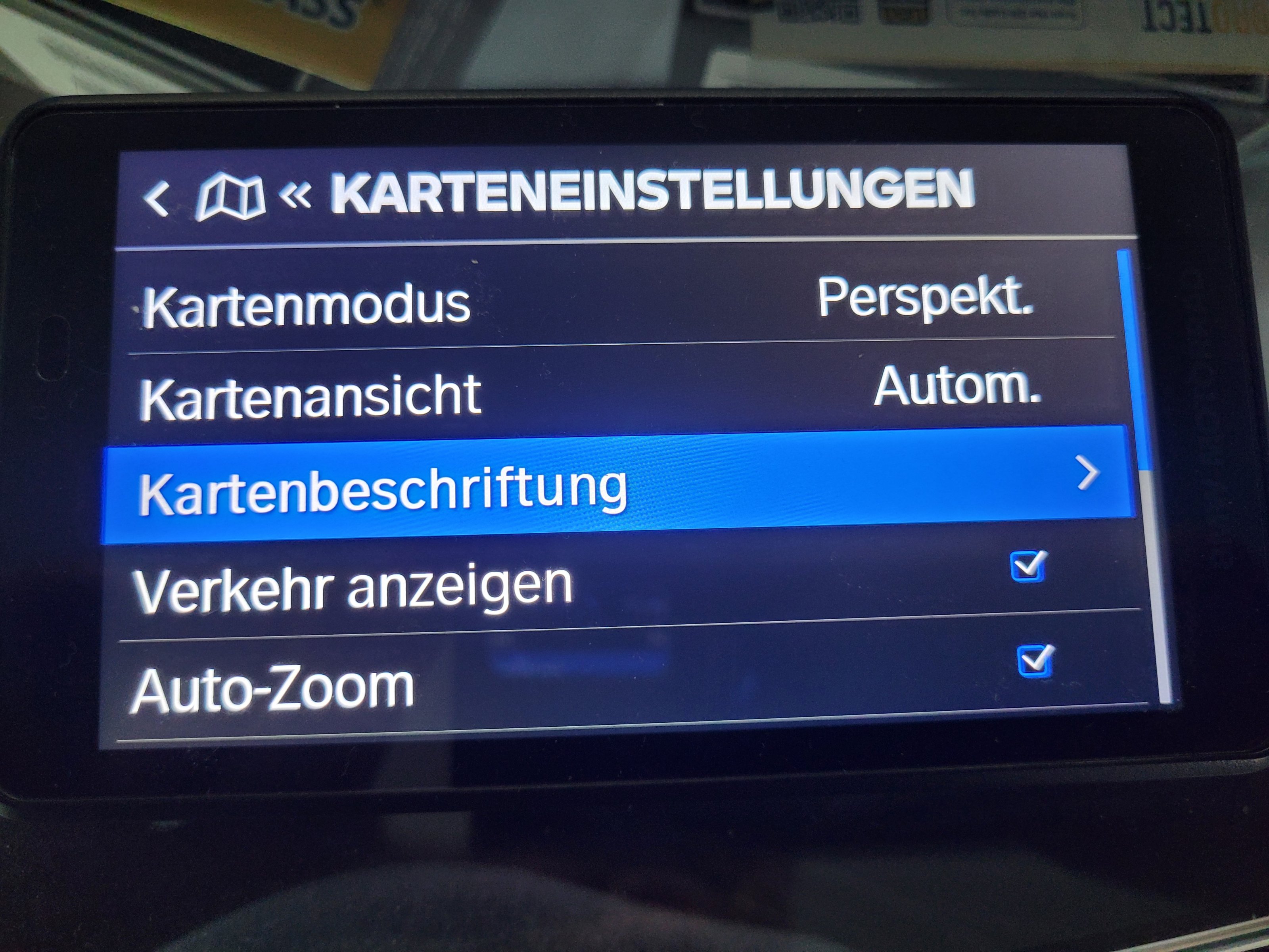

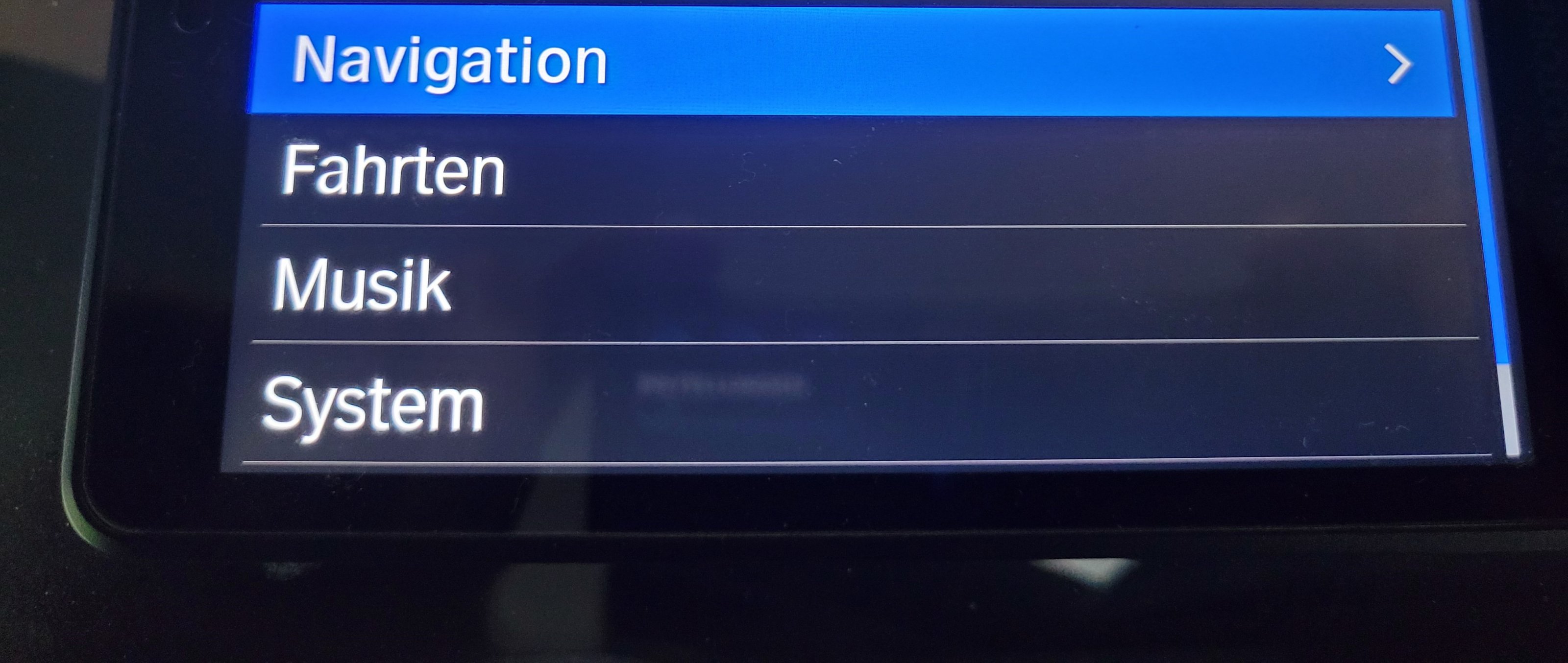

Unter Einstellungen, Anzeige in Landessprache oder Gerätesprache. Dem Sinn nach
Einstellungen, Navigation dann

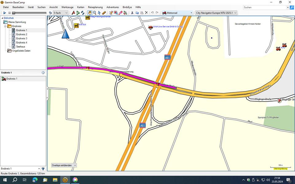

Was die meisten weder merken noch vermissen werd ich hier trotzem kundtun.
Der CRN kann im Gegensatz zum N6 Ordner lesen.
Ich hab auf dem PC immer einige Routen, die zur sofortigen Vorlage taugen. Diese .gpx Dateien sind in Ordnern abgelegt mit den Namen der Region. Alb, Nordschwarzwald, Odenwald usw. diese beinhalten die .gpx Dateien. Zur besseren Übersicht über den N6 hab ich die ganzen Ordner auf die SD kopiert, obwohl mir nachher bei der Importübersicht nur die Dateinamen gezeigt werden. Der CRN zeigt die ganze Ordnerstruktur und man kann gleich den Regionenordner anklicken.
