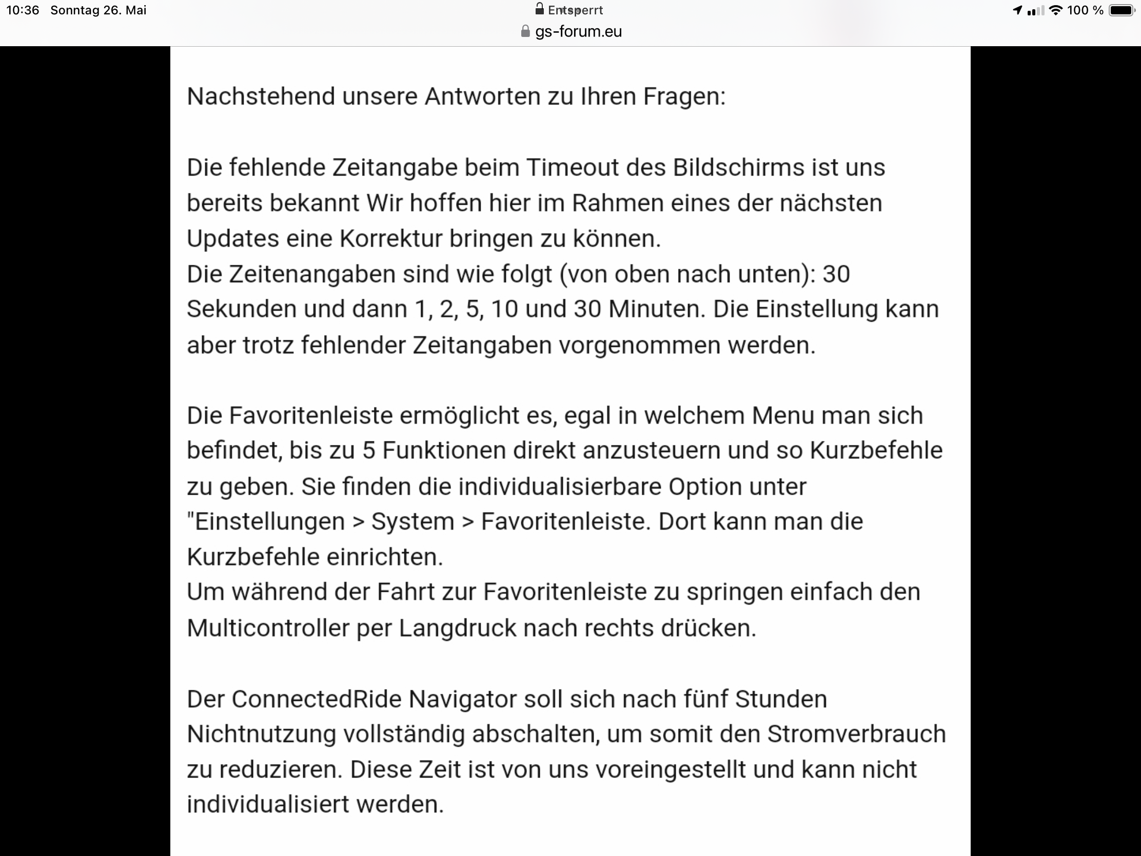

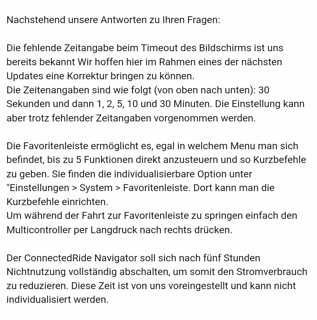

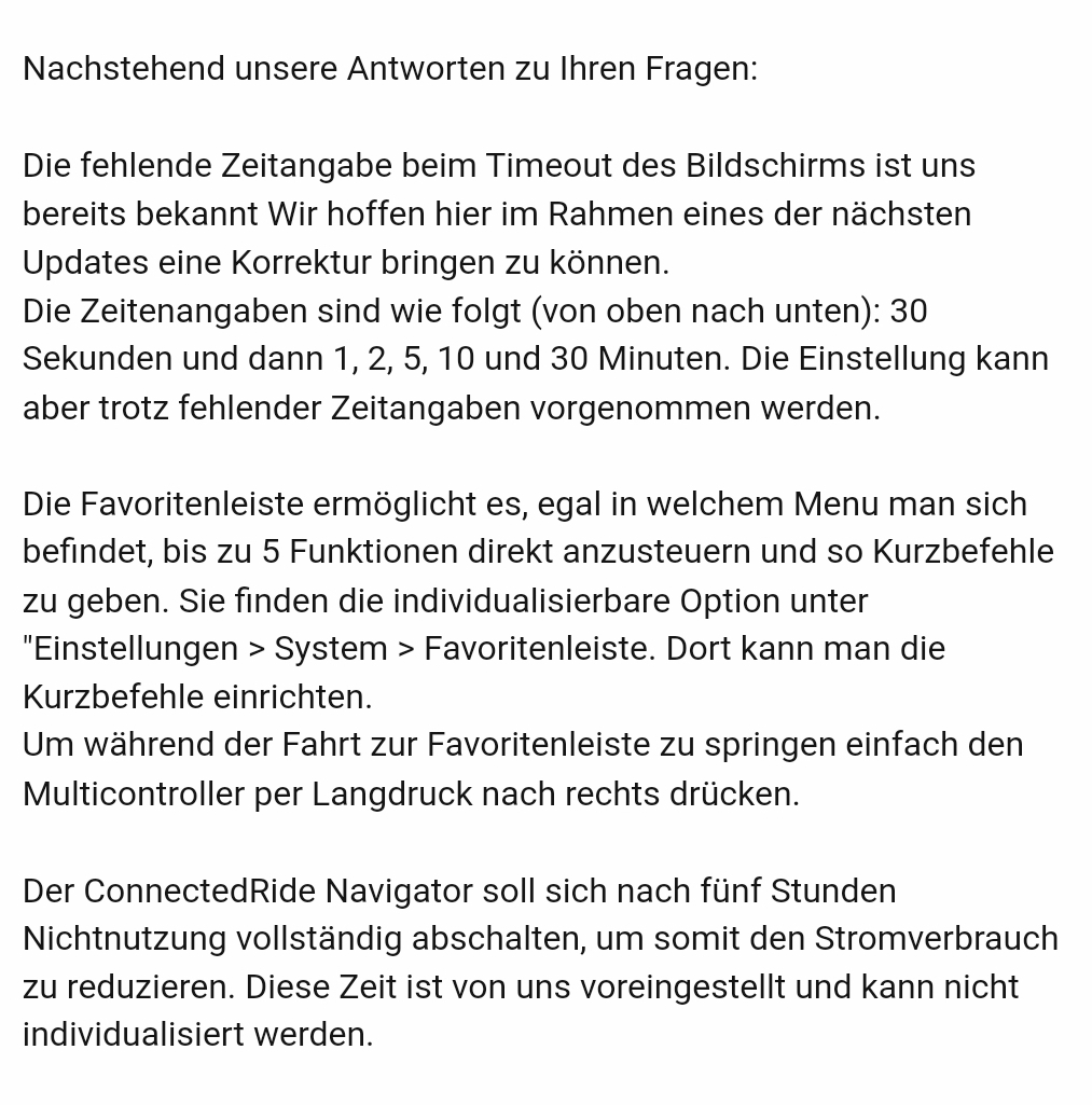

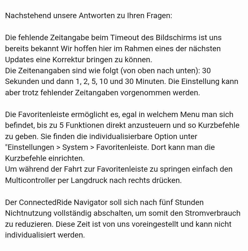

Lt. Support gestaltet sich der Ausschaltvorgang beim CRN wie folgt (letzter Absatz):

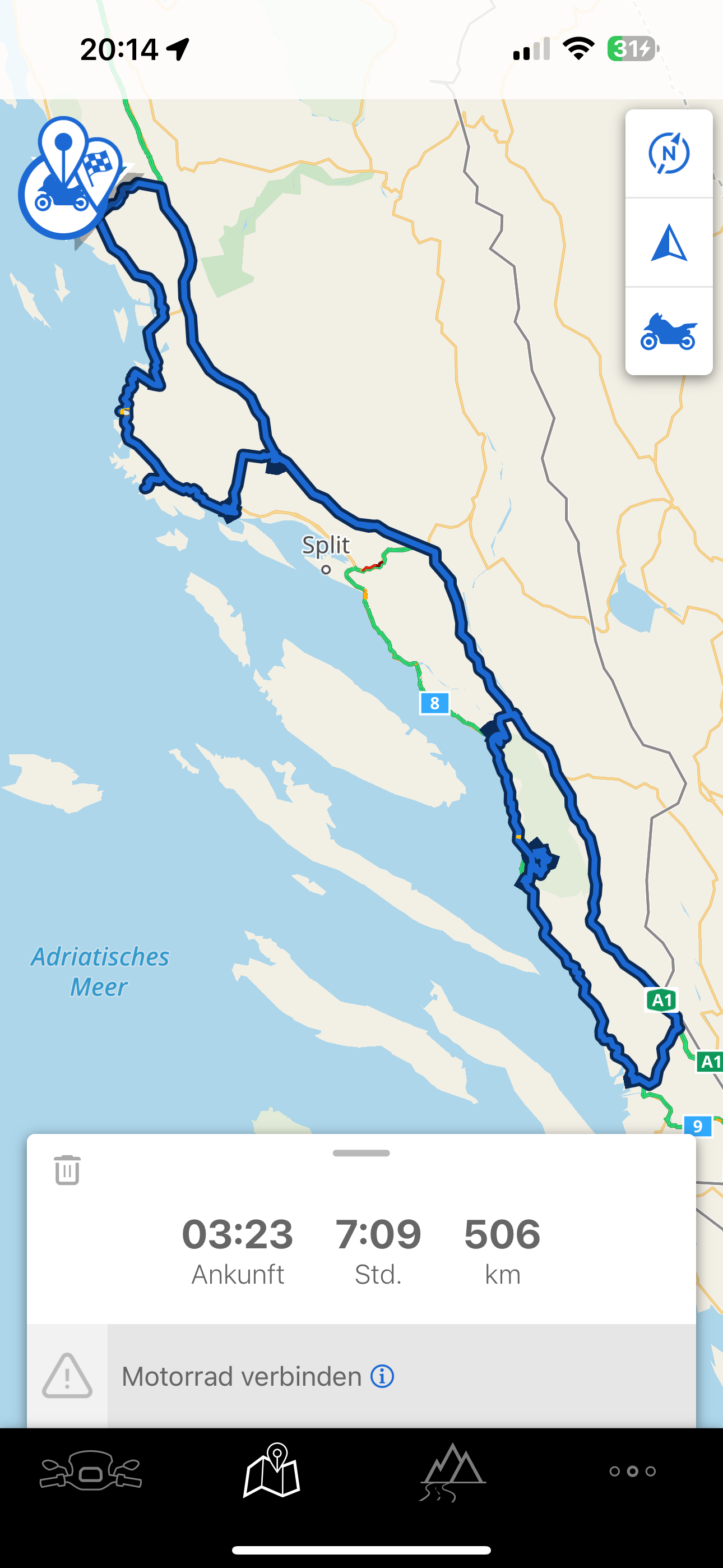

Sodele, jetzt mach ich auch mal ein kleines Fazit mit dem CRN von heute.
War heute ne kleine Tour mit ca. knapp über 200km unterwegs.
Die Tour hab ich auf Kurviger.de geplant und als GPX exportiert.
Die Datei über iCloud und über die App importiert. Halt nur als Track und diese bin ich so dann auch abgefahren.
Mein Setup dabei:
1250er GS von 2023
iPhone 15
Schuberth C5 mit SC2
Congstar SIM mit 1GB Datenvolumen im CRN
Das iPhone ist mit dem CRN und dem TFT verbunden.
Das SC2 mit mit dem CRN
Was ich am Anfang noch mache wenn ich mit dem CRN fahre, dann warte ich bis das iPhone mit beiden verbunden ist und dann trenne ich die Verbindung über die iPhone Einstellungen mit dem TFT, so dass das 15er nur mit dem CRN verbunden ist.
Beim nächsten Einschalten der GS verbindet sich dann aber auch gleich wieder das iPhone mit dem TFT.
Was soll ich groß sagen, der CRN ist klasse. Absolut keine Probleme, schnelles Routing, der Autozoom funktioniert tadellos und das Drehrad verwende ich eh nur für die Lautstärke.
Also für mich ist es ein klasse Navi das tadellos funktioniert.
Alle wichtigen Infos sind auf dem Display und alles ist mehr als prima.
Die Soundqualität ist grad nicht die beste (Mono Wiedergabe wegen HFP Protokoll), aber ist für mich etwas vernachlässigbar. Windgeräusche und das Motorengeräusch sind im Helm ja eh dominierend.
Vielleicht bringt der Punkt Sprachhinweise auch während Telefongesprächen ausgeben in den CRN Einstellungen unter Navigation -> Navigationseinstellungen -> Sprachhinweise etwas.
Hab das vorhin erst entdeckt, komm aber nimmer zum testen.
