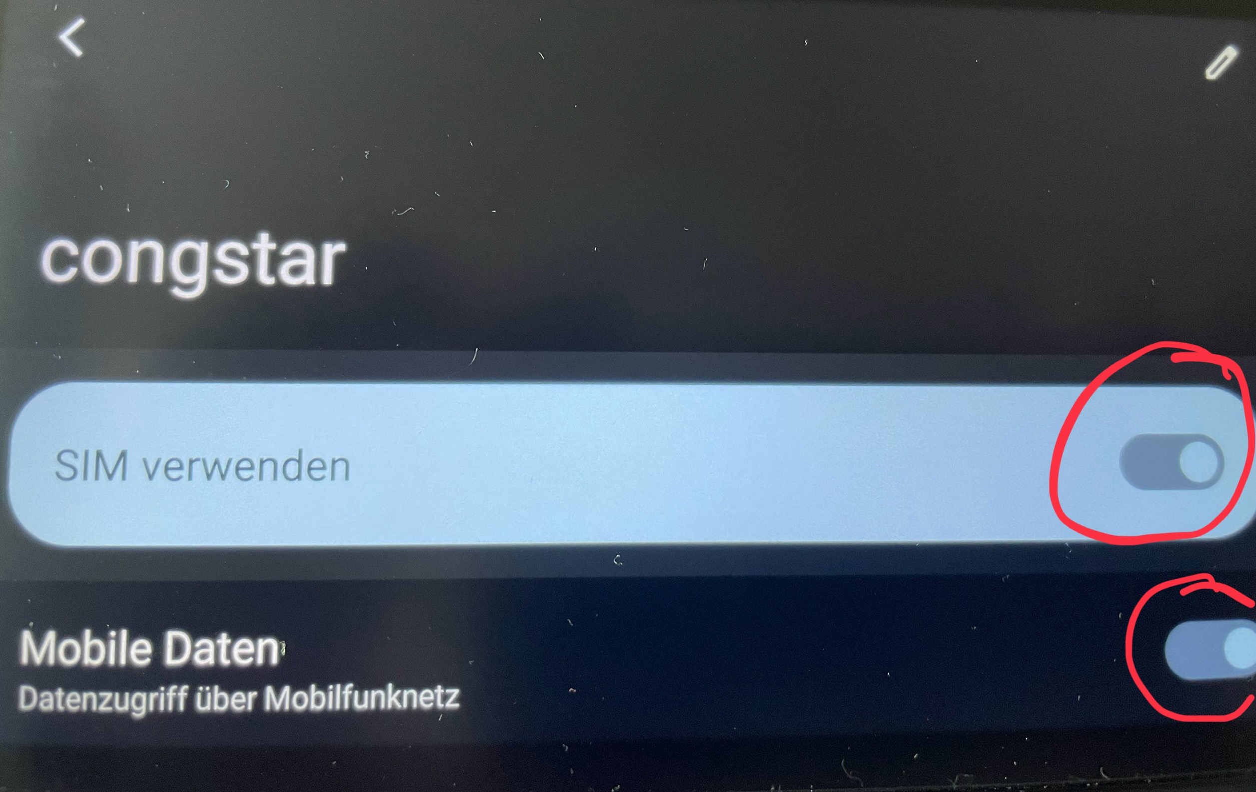

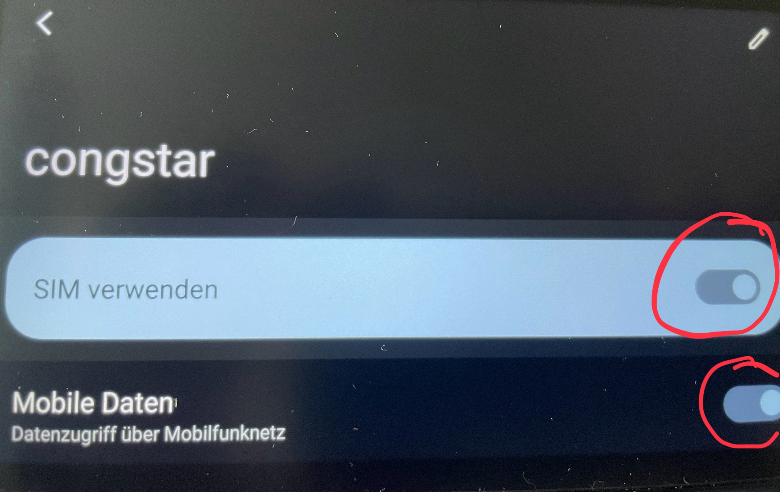

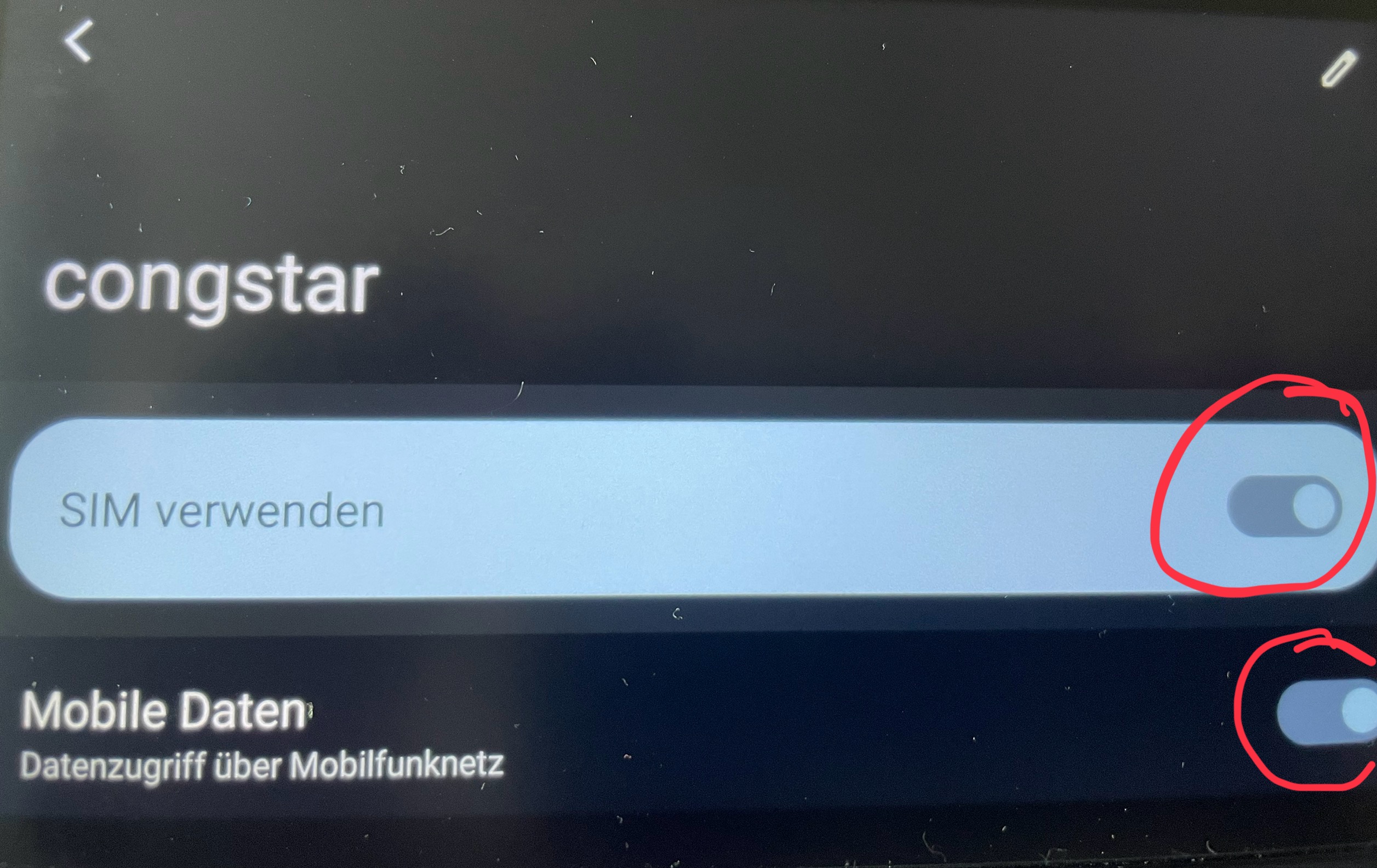

Liebe Moped-Kollegen,
nein, es ist kein Zufall!
Wenn Euer Gerät richtig konfiguriert ist, die SIM eingeschaltet und/oder mit einem WLAN und auch mit dem Internet verbunden habt,
dann synchronisiert es spätestens dann, wenn Ihr mit der BMW-Datenbank verbunden seid (Blaue Person o.R. unter „Einstellungen“).
Auch unter „Meine Ziele“ > Routen, kann man das Laden der Routen manuell anstoßen.
Das ist bei mir jederzeit reproduzierbar!
Natürlich müssen zuvor Routen oder Tracks mit der Connected App angelegt und in der BMW-Cloud gespeichert werde.
Jetzt hoffe ich, dass ich Euch damit geholfen habe!👍🤗😉
Sofern Ihr eine SIM KARTE benutzt.
Ist halt leider nicht so. Ich habe lustigerweise auch eine congstar-SIM, aber wie es scheint synchronisiert der CRN seit dem letzten Software-Update nur wenn ich im WLAN bin, obwohl Mobile Daten aktiviert ist.
Vor dem Update hat das problemlos funktioniert.
