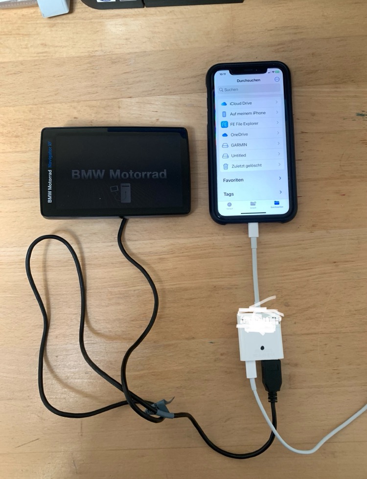

Das ging mit dem iPhone Xr beim N6 über den USB Kamera Adapter s. Bild, dauerr einen Moment bis sich die Ordner in der App Datei öffnen…

genau das ist der Punkt. Beim N6 kein Problem, auch mit einem neueren iPhone. Aber im Zusammenspiel mit dem CRN?

Das Navi6 mit dem Lightning USB Adapter (Strom + Navi) verbinden und sobald der USB Screen auf dem Navi kommt, kurz den Stecker aus dem iPad wieder rauszuziehen und ihn dann direkt wieder zu connecten.
So geht es bei mir und das Navi ist danach auf dem iPad/iPhone sichtbar.
Ohne diesen Umweg hat die Verbindung entweder sehr lange gedauert oder klappte gar nicht.
Zwischenzeitlich länger nicht getestet.

Eine externe Festplatte und eine SD Karte (mit USB-Lesegerät) werden sofort erkannt.
Bisher kann ich das iPhone allerdings nicht dazu bringen, dass es den CRN als externes Laufwerk erkennt.
Werde am Montag noch mal testen.

Der CRN macht keine Meldung, wenn er mit USB verbunden ist.
Trotzdem werde ich es noch mal testen, indem ich mehrfach den Stecker ziehe und wieder Stecker.
Hey ja auch mit etwas Geduld kommt vielleicht die Verbindung zustande, beim N6 gab es auch keine Meldung … Also stecken und mal etwas länger lassen und warten, bitte auch das Netzteil des Handy mit anschließen!!!
Oder eine Powerbank, denn ein leeres Navi CRN will dann vielleicht auch nicht koppeln, so wars beim N6 ..! 😉
Zur not erst das Navi ausreichend laden 😔

Entschuldigung, hatte ich ganz vergessen.
Nein, der CRN wird definitiv nicht erkannt und somit ist kein Zugriff als externes Laufwerk möglich.
Die Verbindung zum Handy hat er ja, warum kann man da nicht wie bei anderen Navis einfach Koordinaten oder Adressen senden.
