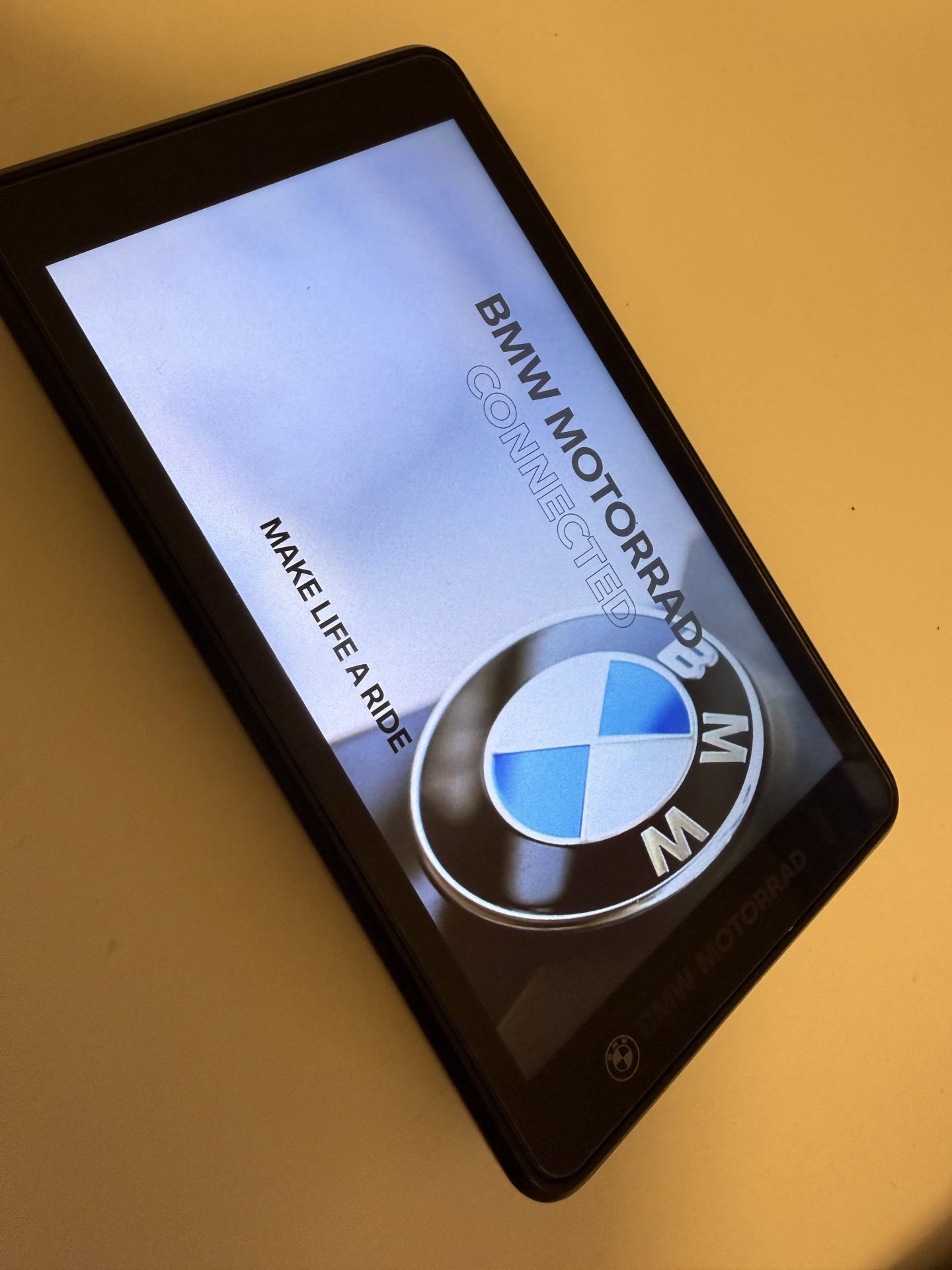

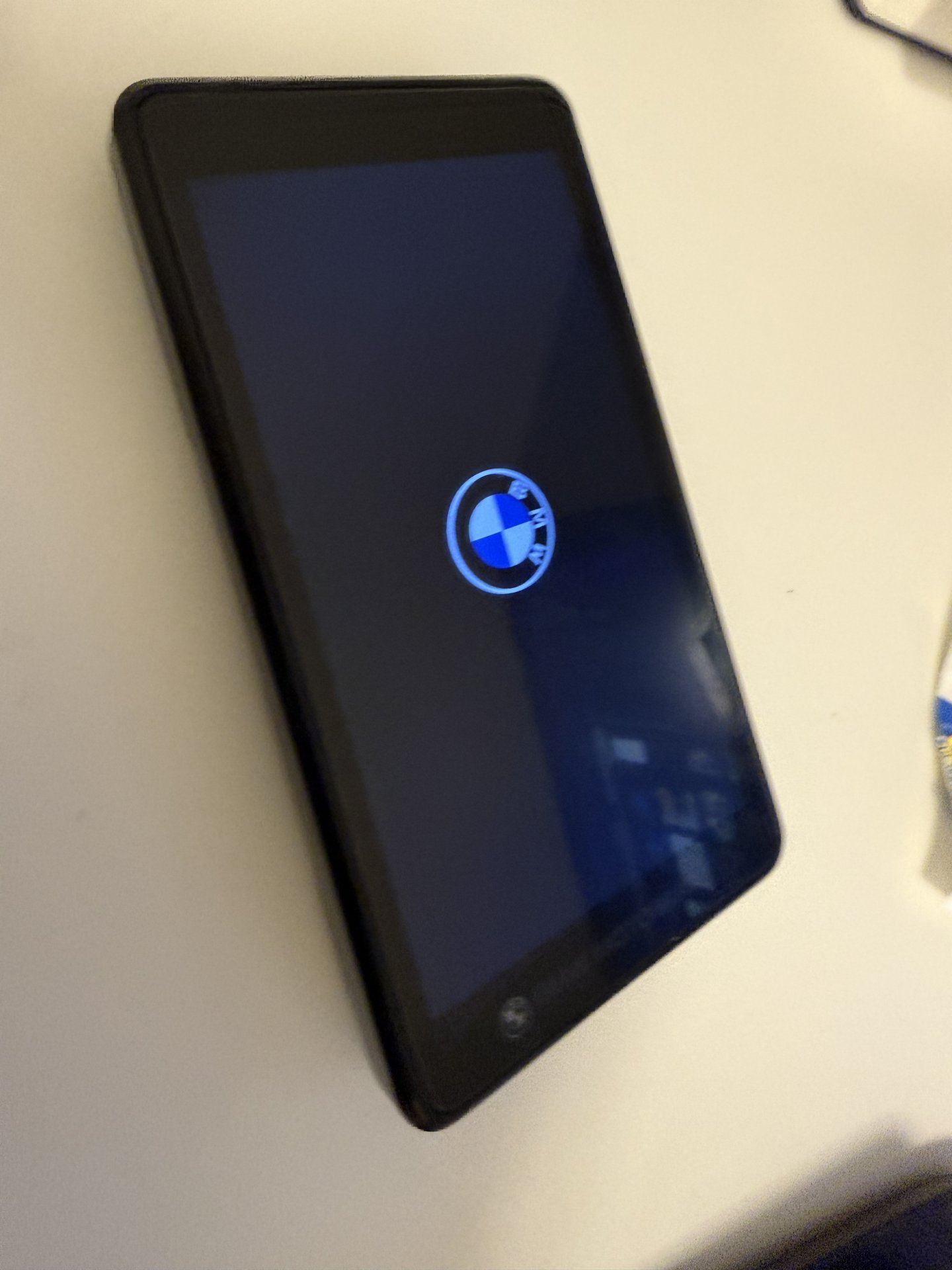

Update 1.0.6 am CRN Connected Ride Navigator - Gerät hängt sich auf, Startbildschirm eingefroren, Hard-Reset 10sec, 30sec. egal, kein Effekt, schwarzer Bildschirm mit Logo, dann Startbildschirm, dann "Standbild".
Wer hatte das Problem ebenfalls und gibts evtl. ne (Auf)Lösung des Spukyupdates?

dann bleibt nur noch Akku entfernen und (wg. eventueller Elkos) paar Minuten warten.
Danke, den Akku hatte ich auch schon abgeklemmt, weil das Gerät ja immer wieder von selbst startet und dann hängen bleibt. Aber wahrscheinlich hatte ich den Akku nicht lange genug abgeklemmt. Ich Versuchs noch mal und berichte. - Update, Akku war über Nacht abgeklemmt, Problem unverändert.
Update 18.03. Der BMW Support meldet sich nach zwei Tagen und verweist an einen örtlichen Händler. Das sind Schnarchnasen die haben das letzte Mal sogar Wochen gebraucht sich zu melden und dann X Rückfragen ohne plausiblen Kontext, aber ohne Problemlösung. D.h. das Problem erledigt sich dann von selber, wenn man es genügend in die Länge zieht und verkompliziert. Hoffentlich liest einer dieser Leute hier mal mit. Aber Konsequenzen wird es eh keine haben in dem Beamten Laden.
Hab’s jetzt also eingeschickt zur Firma Stilgenbauer.
Happy end: die Firma Stilgenbauer, wo ich das Gerät gekauft habe, reagiert in 1 Stunde und ich hab sofort ne Lösung. So geht Service, nicht wie in der Werks-Ab-Teil-ung.
„Wir hatten bisher keinen vergleichbaren Fall, in sofern fehlen uns hier tatsächlich die Erfahrungen.
Ich kann Ihnen daher aktuell lediglich anbieten, dass Sie uns das Gerät zur Prüfung einsenden. Wenn wir das Gerät wieder aus der Schleife bekommen, senden wir Ihnen dies (natürlich ohne Berechnung) wieder zurück, sollte sich das Problem nicht lösen lassen, tauschen wir das Gerät einfach und unbürokratisch gegen ein Neugerät aus.

Update: habe eingesendet an Händler wo ich es online gekauft habe, und ich bekomme ein neues Gerät - TOP Service von Fa. Stilgenbauer (es war ein Online-Kauf) - Vielen Dank
Zitat Mail von Fa. Stilgenbauer:
"Ich habe soeben die Freigabe zum Austausch Ihres Navigators von BMW Motorrad erhalten.
Ein neues Gerät geht gleich auf die Reise zu Ihnen. Die SIM Karte habe ich ausgebaut und auf eine meiner Visitenkarten geklebt, diese liegt mit im Paket."
