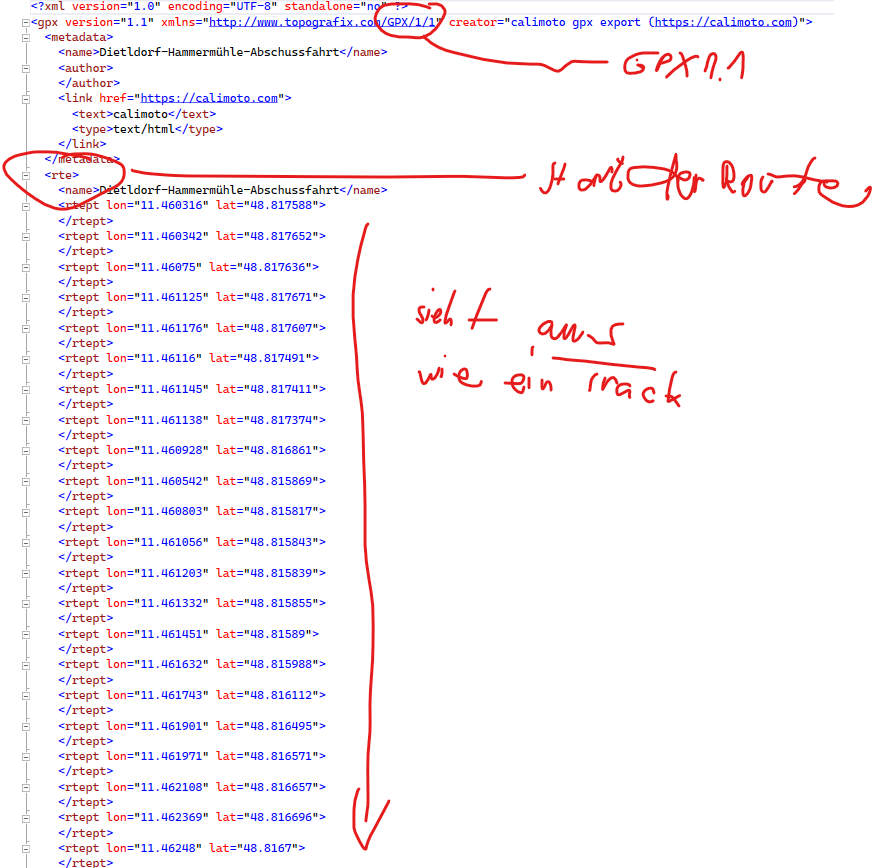

@funbiker1000 Danke für die Bereitstellung.
Für mich sieht es so aus, dass anstatt der Route der Track in die Route geschrieben worden ist. Das heißt, ein Track existiert in der Datei nicht aber eine Route in der Wegpunkte enthalten sind die weder Namen noch sonst welche Eigenschaften besitzen (typisch für einen Track). Ich habe die Anzahl der Wegpunkte nicht gezählt, da ich bei 250 aufgehört habe (schätzungsweise 3000 bis 4000 Punkte). Das kann der CRN nunmal nicht einlesen, weil er das wie einen zu importierenden Track behandeln muss (was er ja nicht importieren kann).
Da hat Calimoto aber einen richtigen Hammer eingebaut!!!
