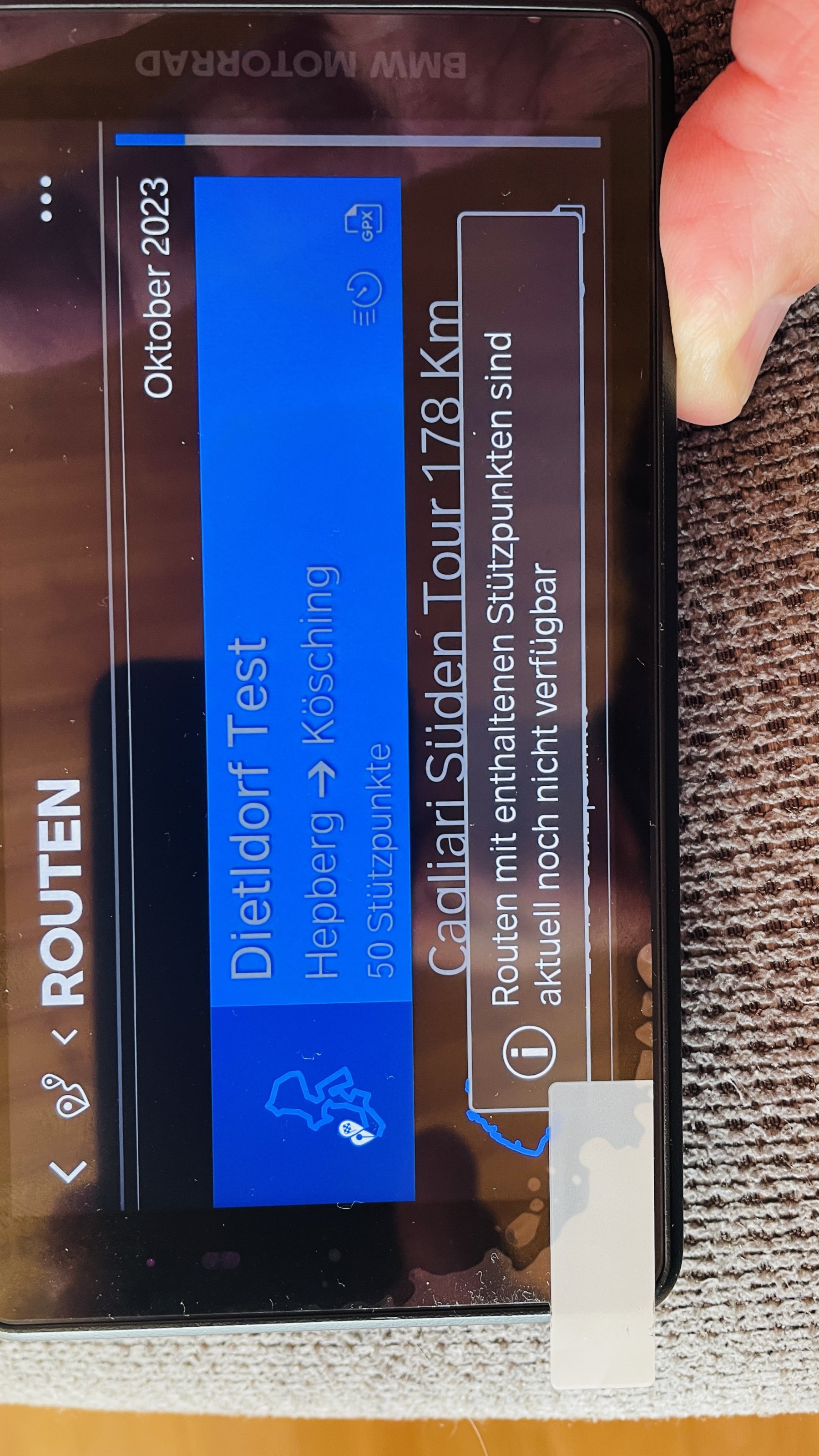

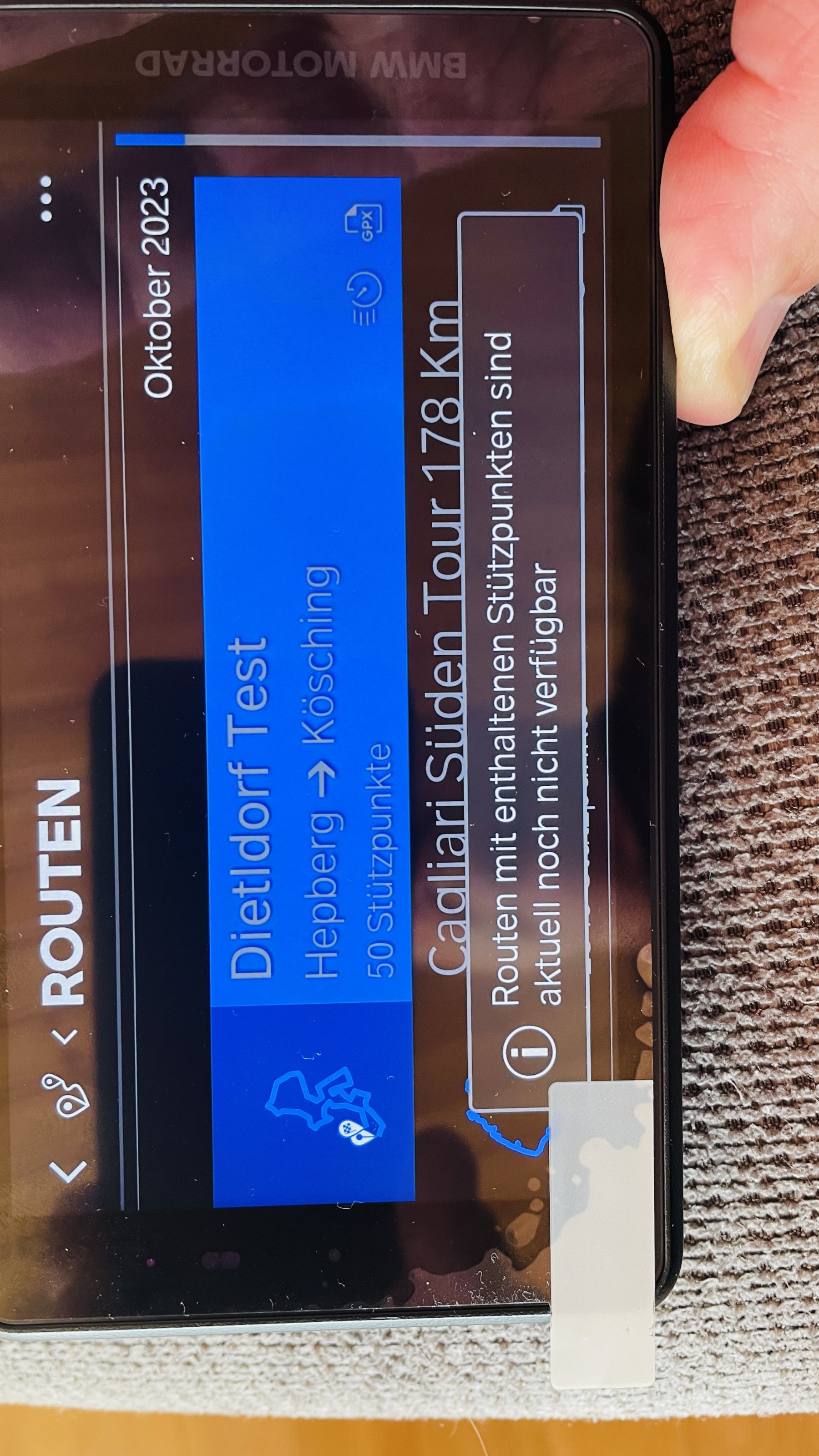

Hallo zusammen,
ich habe heute meinen Connected Ride Navigator bekommen,und habe ein Problem.
Kann mir bitte wer weiterhelfen??
Ich plane normal mit Calimoto meine Touren,und Speicher die GPX Datei auf mein iPhone.
diese GPX Datei importiere ich dann an meine BMW Connetced App.
Mit dem Cradle und dem iphone,kann ich die Tour dann problemlos fahren.
Wenn ich jedoch den Navigator. In die Halterung setze,sehe ich zwar alle Routen, aber ich kann keine starten.
Es konnt immer die Meldung:
Routen mit erhaltenen Stützponkten sind aktuell noch nicht verfügbar.
Selbst die Aufgezeichneten Fahrten,wo ich das iphone mit dem Cradle benutzt habe,kann ich nicht starten.
Kann mir bitte wer sagen,was ich falsch mache,oder woran das liegt???
gruß Günther

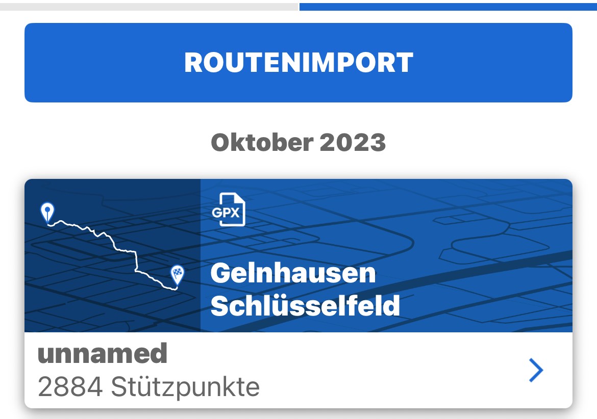

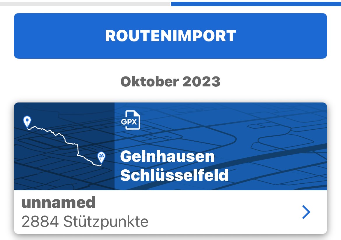

Hallo ,
ich glaube ein GPX Export / Inport von Calimoto funktioniert zur Zeit nicht.
Calimoto hat mit Ihrem letzten Update was am Export geändert, ich bekomme auch nur noch die Stützpunkte in die App importiert, ohne die Wegpunkte ist die GPX für mich nicht verwendbar.

Genau, das ist mir vor ner Weile auch schon aufgefallen. Deshalb plane ich zur Zeit mit TomTom MyDrive. Da werden die Wegpunkte zwar auch als Stützpunkte ausgegeben, aber die kann man in der App dann auf Wegpunkte umwandeln lassen.

@funbiker1000 Dann reduziere die Anzahl der Wegpunkte, falls diese über 50 sind oder speichere die GPX-Datei im GPX1.0-Format (dann sind nur noch die benutzerdefinierten Wegpunkte enthalten). Sollte Calimoto nicht im 1.0-Format speichern können, dann hast du halt keine ViaPoints nach dem Import.
Du kannst aber auch andere Tools zur Planung nutzen, da Calimoto oder Kurviger ohne Nutzung der zugehörigen App eher Nachteile bei Nutzung von GPX-Dateien und Import in ConnectedRide haben (wie du ja siehst).
Alle diese Probleme lassen sich aber durch eine gute Importfunktion bei ConnectedRide beseitigen.
Poste doch mal eine Calimoto GPX, dann kann ich sagen wo das Problem zu finden ist.

Du brauchst Wegpunkte, nicht Stützpunkte

Also:
Wenn ich meine geplante Tour in Wegpunkte umwandle,habe ich genau 2 Wegpunkte. Start ind Ziel!!!
Wenn ich die Route starte, führt er mich von Start zu Ziel.
Ich habe mir das Gerät eigentlich gekauft, damit ich das Handy im Cradle nicht mehr benötige,und mein Navi abgesperrt ist.
Alle meine aufgezeichneten Touren,kann ich nicht nutzen.
Wie BMW Werbung machte, dass man mit verschiedenen Routenplaner ganz einfach die gpx Datei in die App importiert,und man kann diese dann am Navigator nutzen,ist auch nicht der Fall.
Echt traurig, dann man soetwas verkauft,und es funktioniert nicht.
