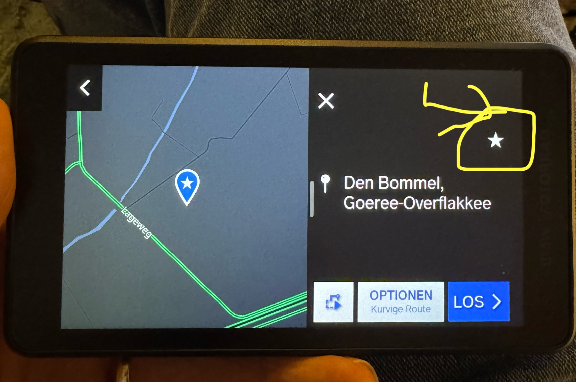

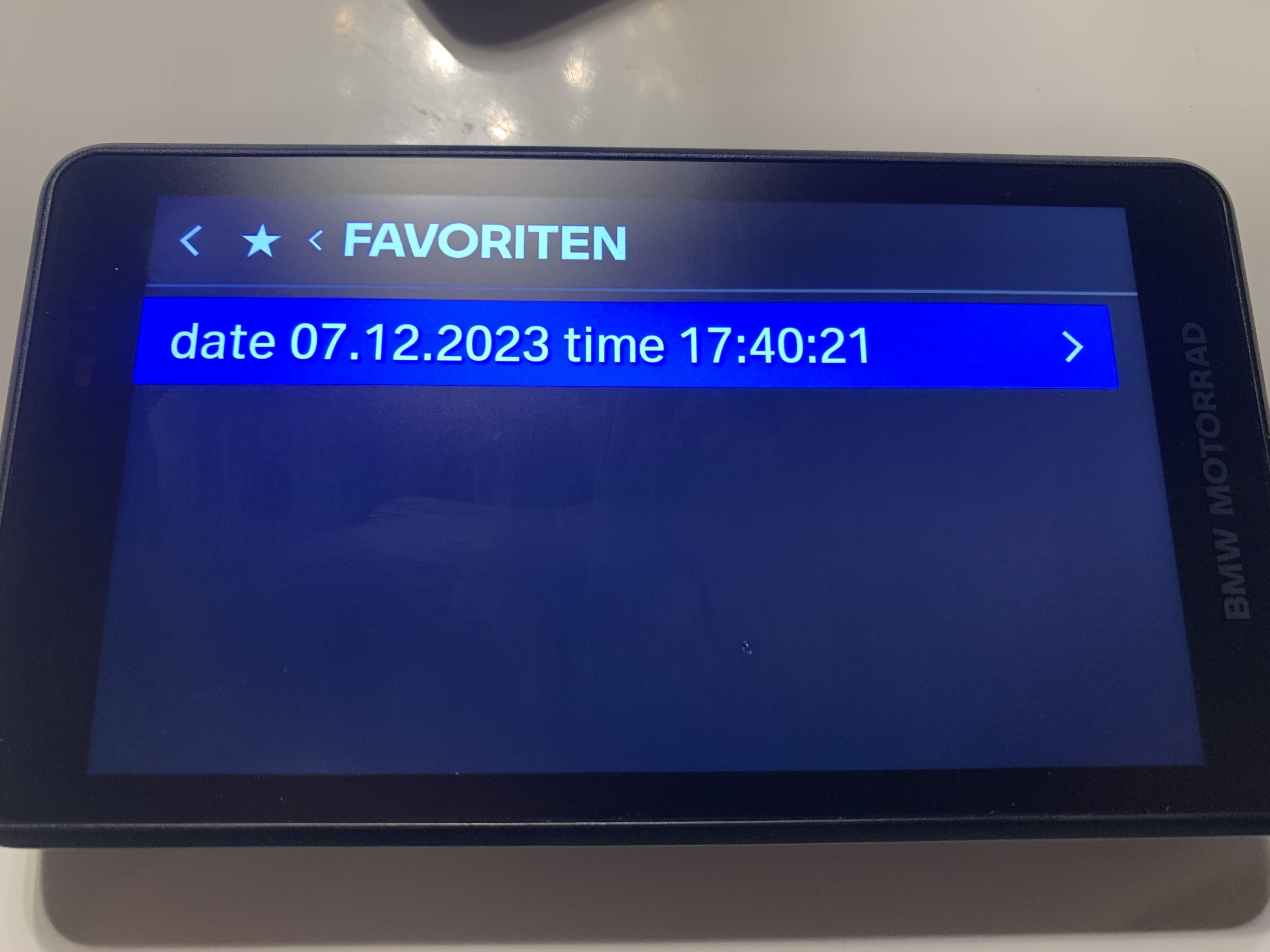

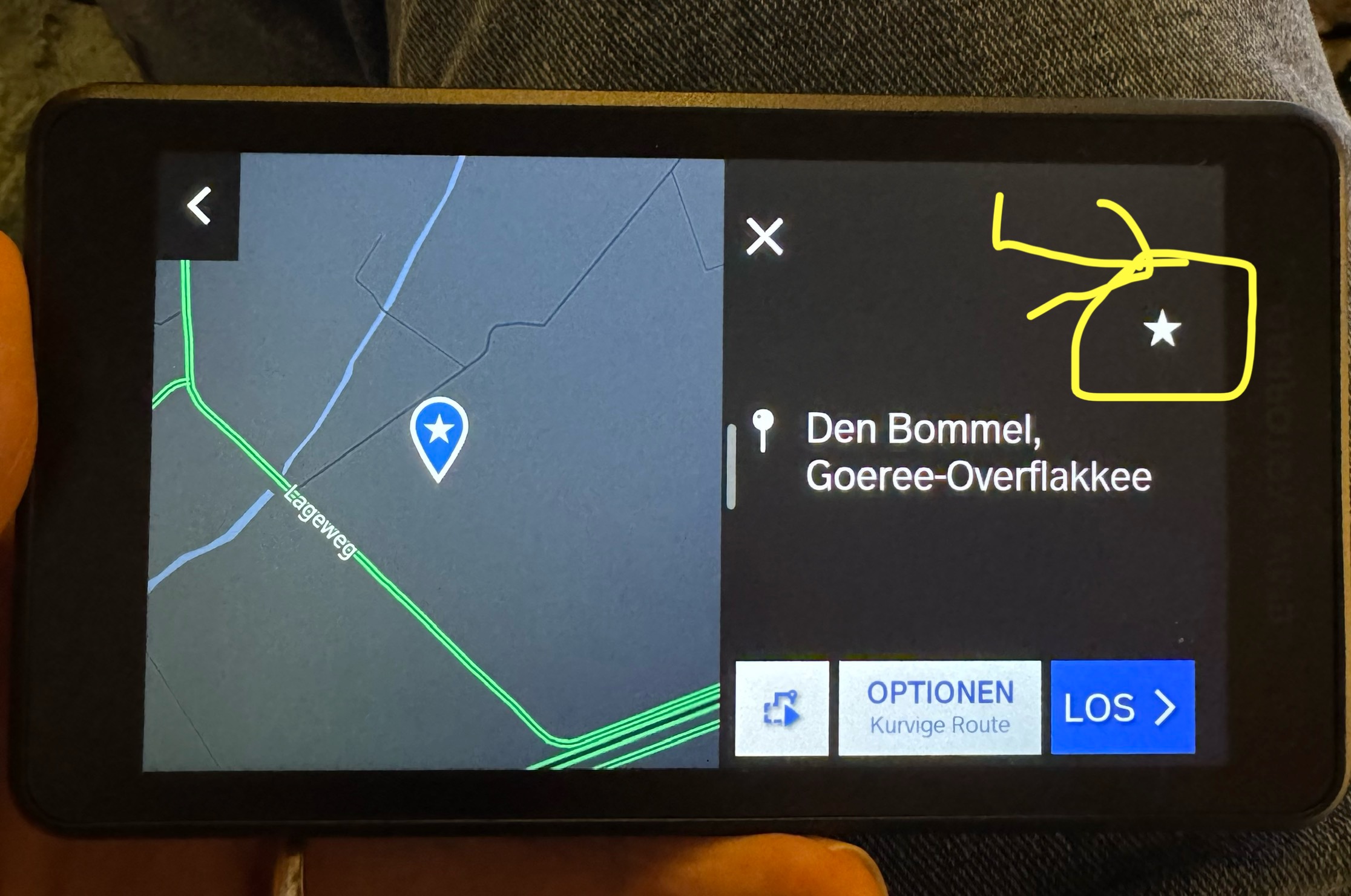

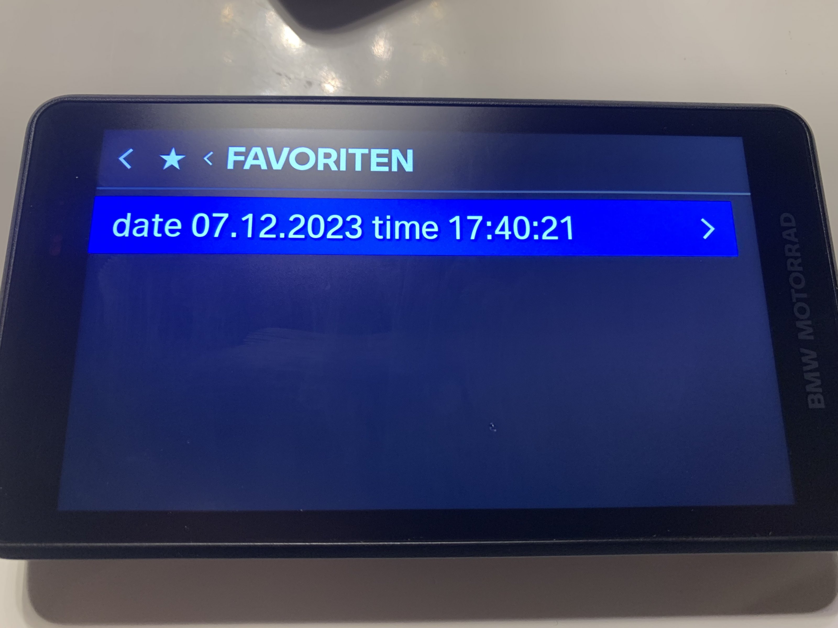

Karten neu installiert und dabei ein paar Stunden liegen lassen.
Klappt.
In Einstellungen-Navigation-Kartenansicht Favoriten aktiviert, altes Problem wieder mit dem Zurückspringen.
Das wieder deaktiviert, dann geht’s.
Ulkig ist aber dass ich einen Favoriten nicht weg bekomme, der taucht auch in der App nicht auf, den habe ich versehentlich zugefügt mit dem Spot-Symbol, obwohl seit dem mehrmals zurückgesetzt.
Ich hatte mir beim Testen auch viele Favoriten gesetzt, geht halt sehr schnell.
Übers Aufrufen und Klick auf den Stern lösche ich den Favorit wieder.
Geht’s bei dir so?
Aber es bleibt komisch. Bei mir springt nichts und er arbeitet nahezu 100%.
Geht’s bei dir so?
Alle lassen sich so löschen, nur der nicht. Da kommt auch das kleine Menu nicht. Der hat sich irgendwie „eingebrannt“.
