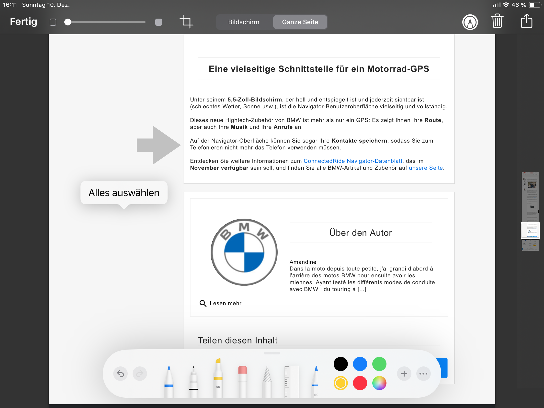

Danke und schade!!! Da geschrieben steht:
Das konnte schon ein Garmin StreetPilot 2820/BMW NavIII, aber eben auch nicht ohne Telefon. Das durfte halt nur in der Tasche stecken bleiben, weil man vom Telefonbuch des Handys aus, auf der Navi-Oberfläche dargestellt, Telefonate anstoßen konnte, oder eingehende Telefonate entgegennehmen konnte.

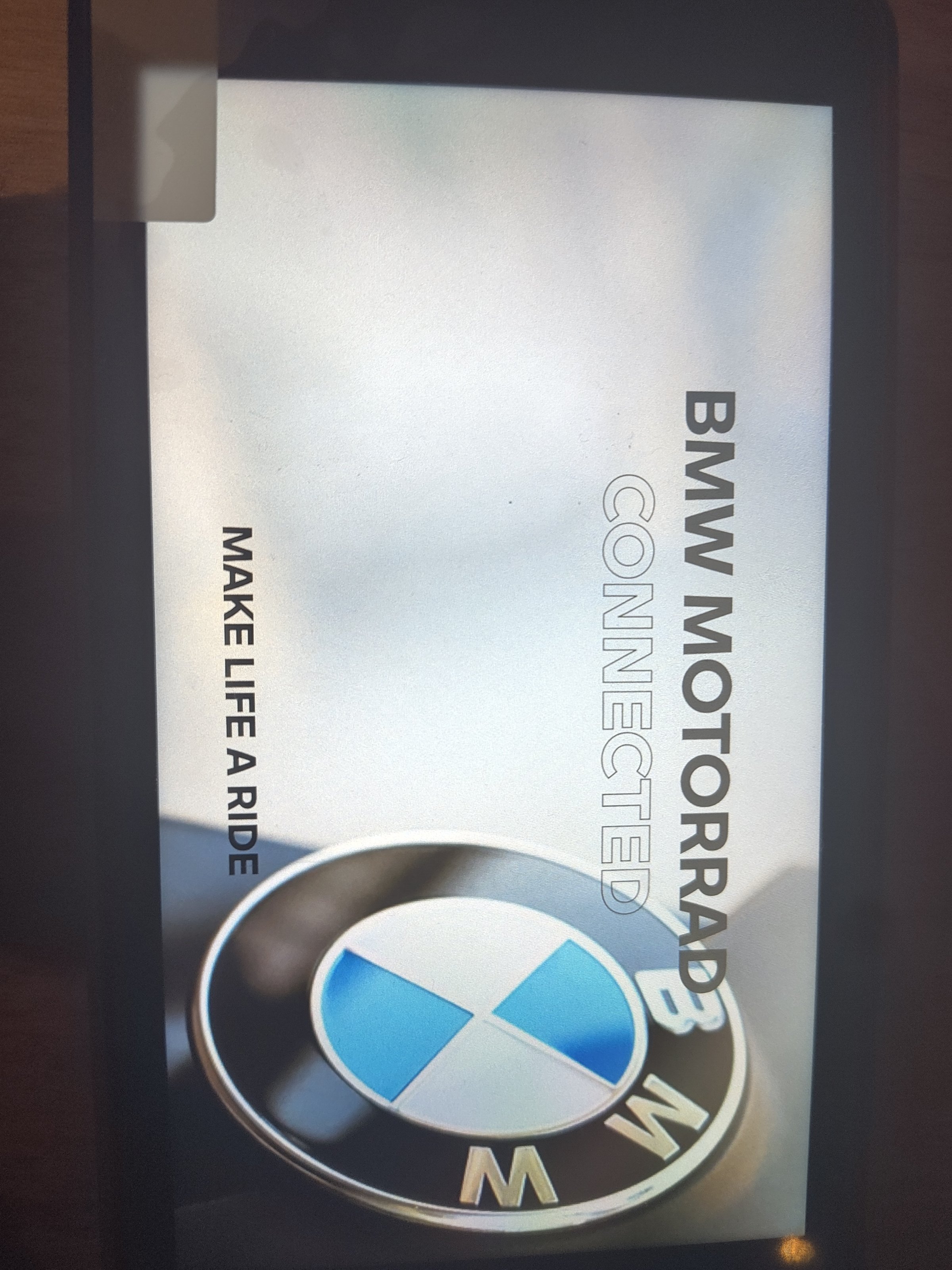

Wie erreicht man den Support am besten? Mein Navigator zeigt nur noch den Ladebildschirm an, und nimmt überhaupt keine Eingabe mehr entgegen, und das auch nach etlichen Neustarts...
Bajaman
Bajaman
08.04.2008
4.397
Beim Navigator 5 und 6 gab es das auch mal, dass sie nicht gestartet sind oder eingefroren waren.
Es half Akku raus und ohne Akku mit dem Ladekabel oder in der Navihalterung an einer externen Stromquelle starten.
Versuch das doch mal. Akku raus und rein war damals auch nicht die Lösung.
Viel Erfolg 🍀👍🏽
