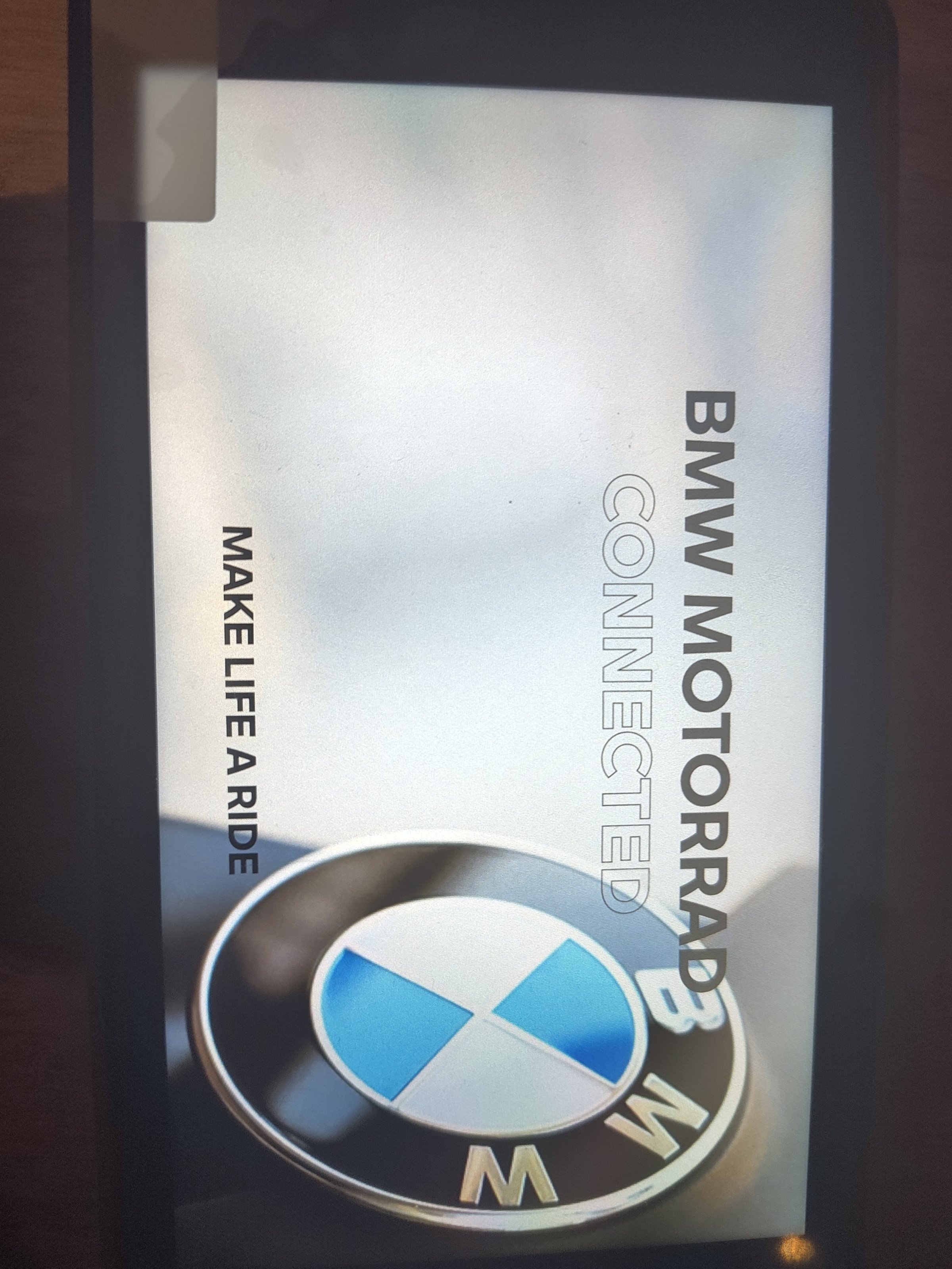

Wie kam es zu dem Fehler? Von Anbeginn an, d.h. sofort beim Einschalten im Neuzustand oder erst später bei der Installation von Karten.

Wie erreicht man den Support am besten? Mein Navigator zeigt nur noch den Ladebildschirm an, und nimmt überhaupt keine Eingabe mehr entgegen, und das auch nach etlichen Neustarts...
Bei neueren TomTom-Geräten kann man das Navi durch drücken des Ein/Aus-Schalters für ca. 30 Sekunden reseten, wenn es sich aufgehängt hat.
Vielleicht klappt das ja auch beim CRN.
Bei den Garmin-Geräten muss man den Ein/Aus-Schalter und gleichzeitig die rechte untere Bildschirmecke für bis zu 60 sec. drücken. Startet dann wieder ganz normal.
Das Verhalten trat bei mir erst nach der Installation der Karten auf. Da bei der Verbindung des Telefons keine Bluetooth-Geräte gefunden wurden, habe ich das Gerät mal neu gestartet (hilft ja im Normalfall immer). Und seither startet es nicht mehr.
Beim Navigator 5 und 6 gab es das auch mal, dass sie nicht gestartet sind oder eingefroren waren.
Es half Akku raus und ohne Akku mit dem Ladekabel oder in der Navihalterung an einer externen Stromquelle starten.
Versuch das doch mal. Akku raus und rein war damals auch nicht die Lösung.
Viel Erfolg 🍀👍🏽
Vielen Dank für den Tipp, werde ich heute Abend versuchen und berichten!
Sehr gut, danke für die Info, den "Reset" werde ich gerne versuchen, falls die Variante mit dem Akku nichts bringen sollte.
Geh mit dem CRM mal an die frische Luft zum Satelliten suchen. Vielleicht liegt es an der fehlenden Standortbestimmung.

Vielleicht hast Du aber auch den CRN neu gestartet als die Karten noch nicht fertig installiert waren… Reset wird hoffentlich helfen.
