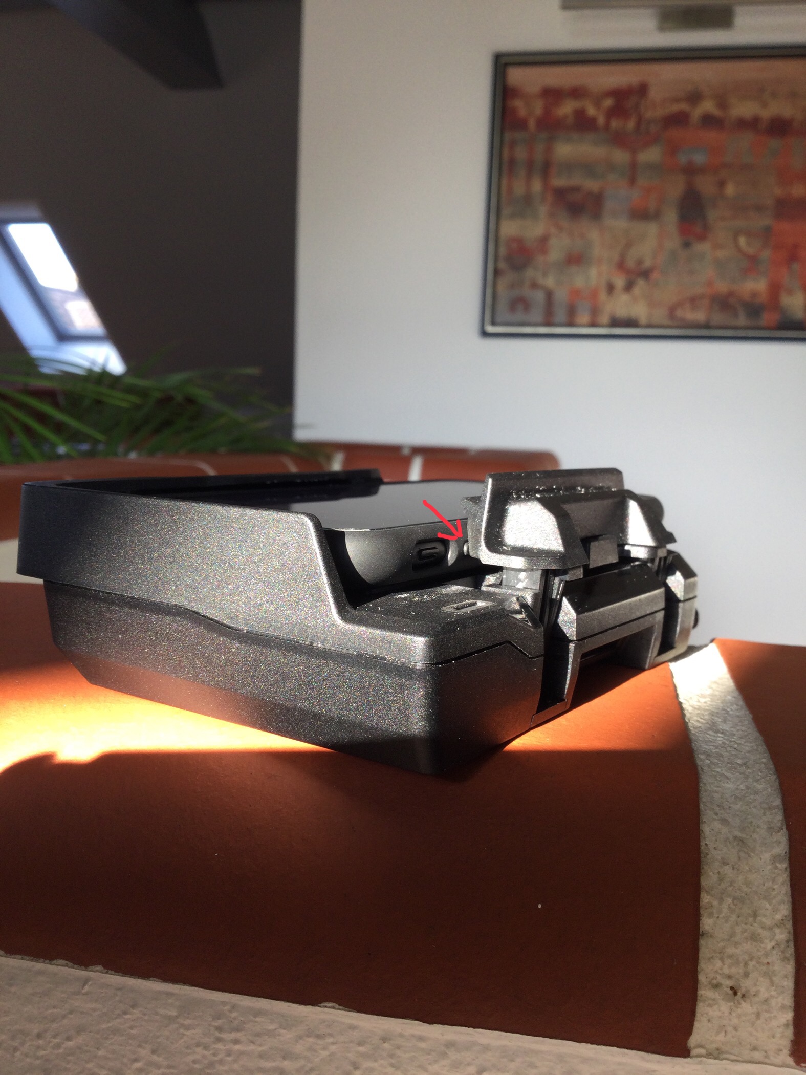

So, hier mal das Foto bei eng anliegender Kralle. Die Lippe liegt auf dem Taster auf. Ich habe den Schieber dann mal nicht so „zugeknallt“. Keine Berührung mehr😀. Mal sehen wie sehr das IPhone wackelt, wenn ich damit auf der Straße unterwegs bin.

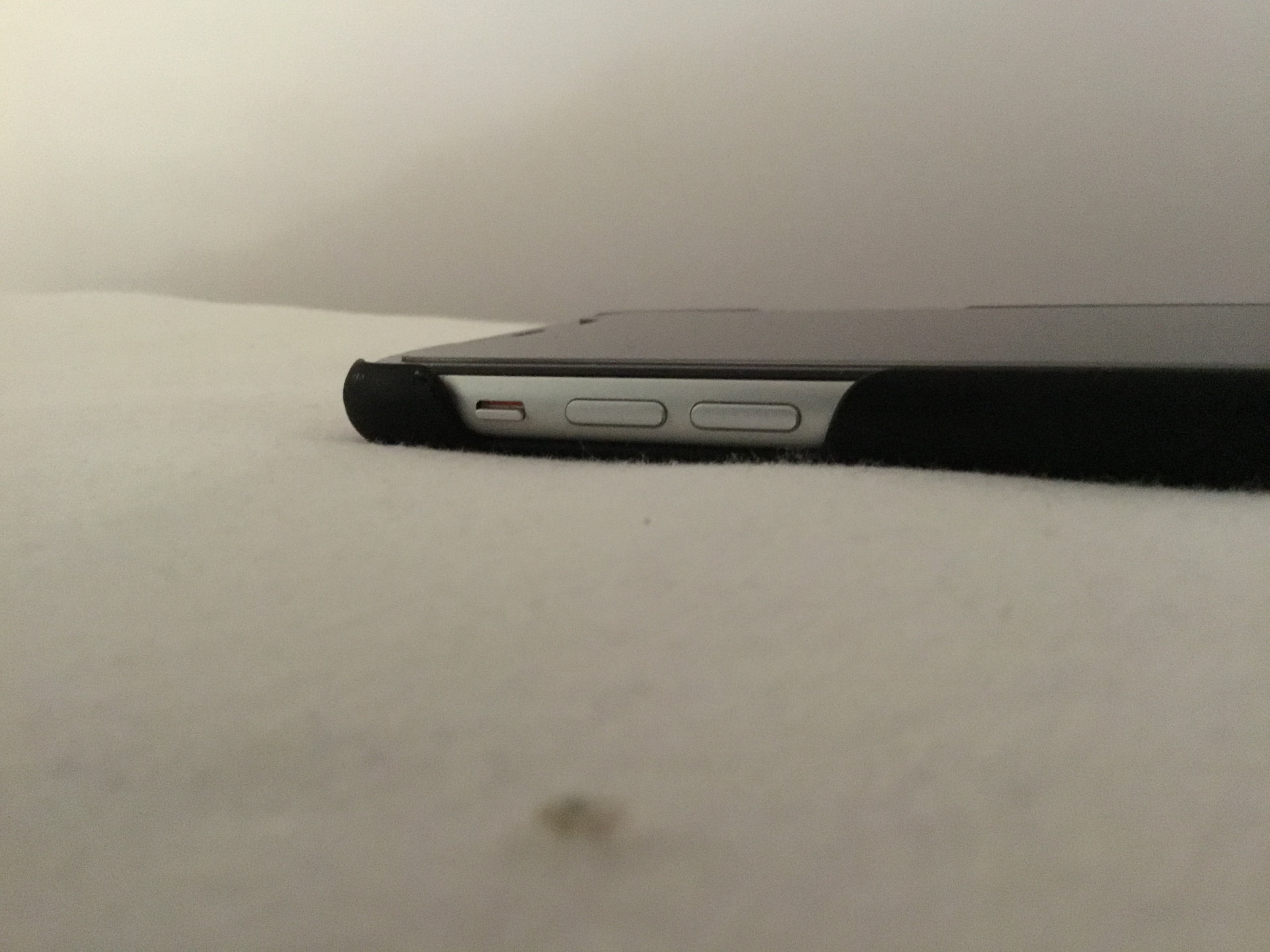

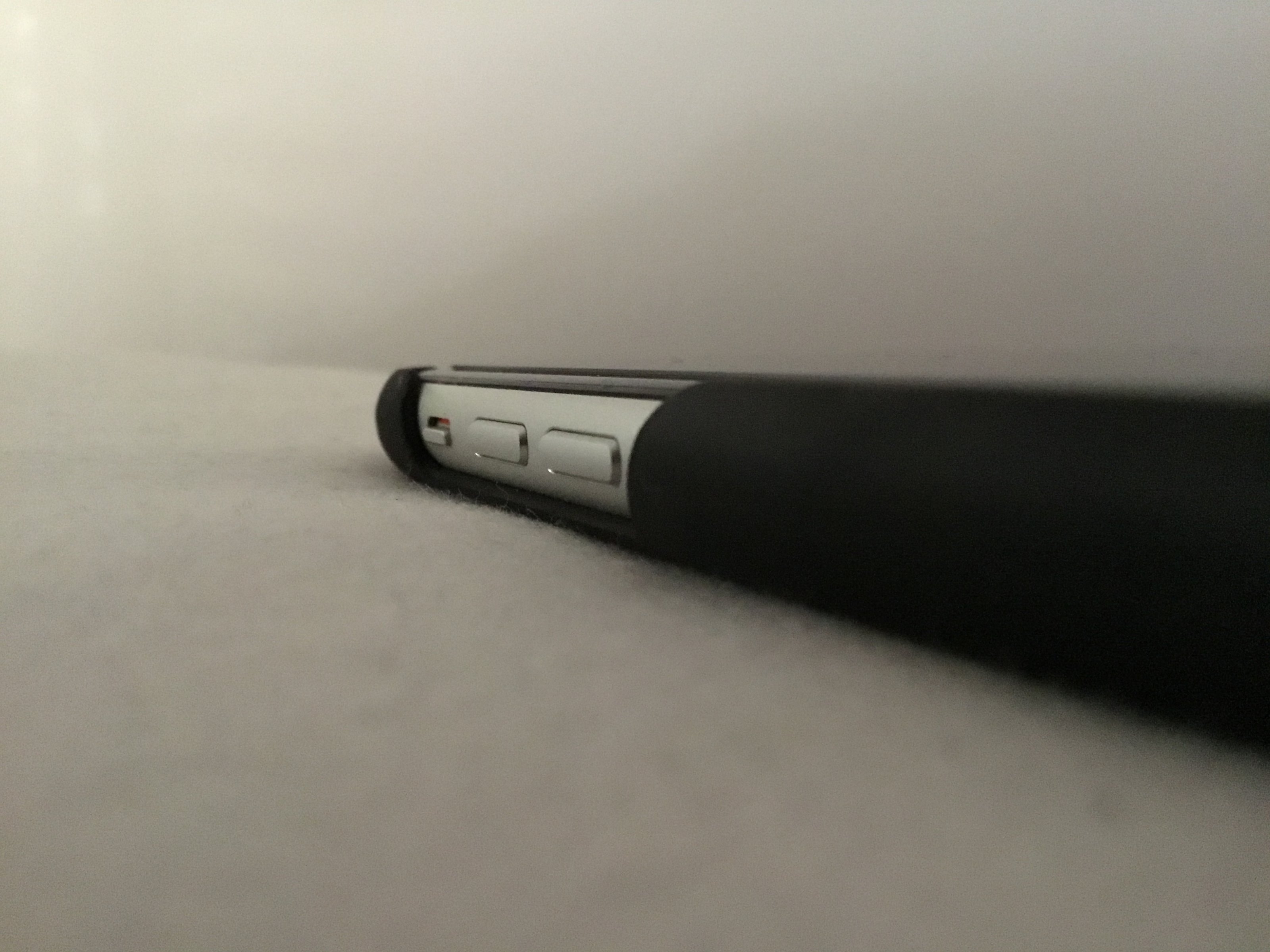

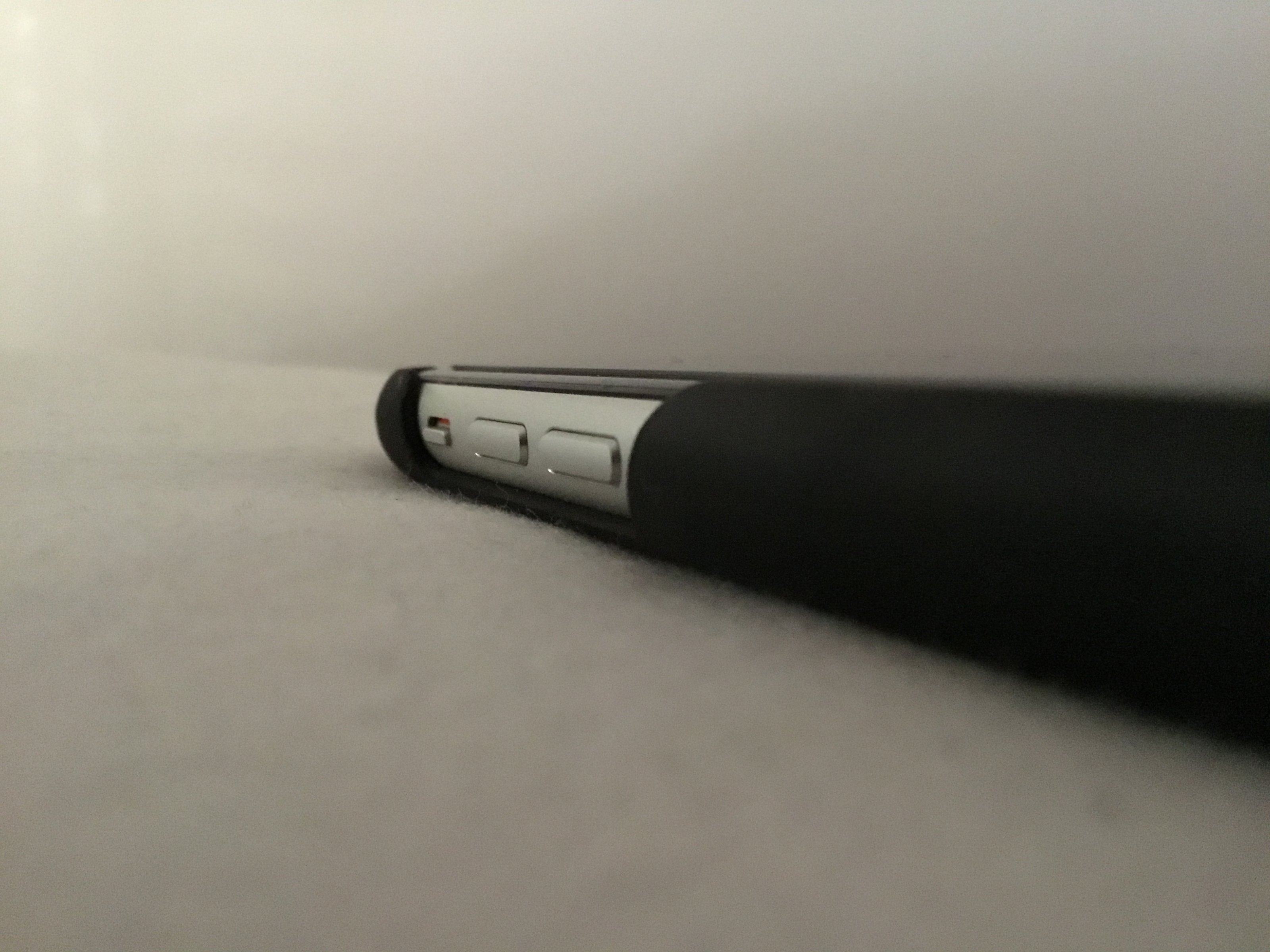

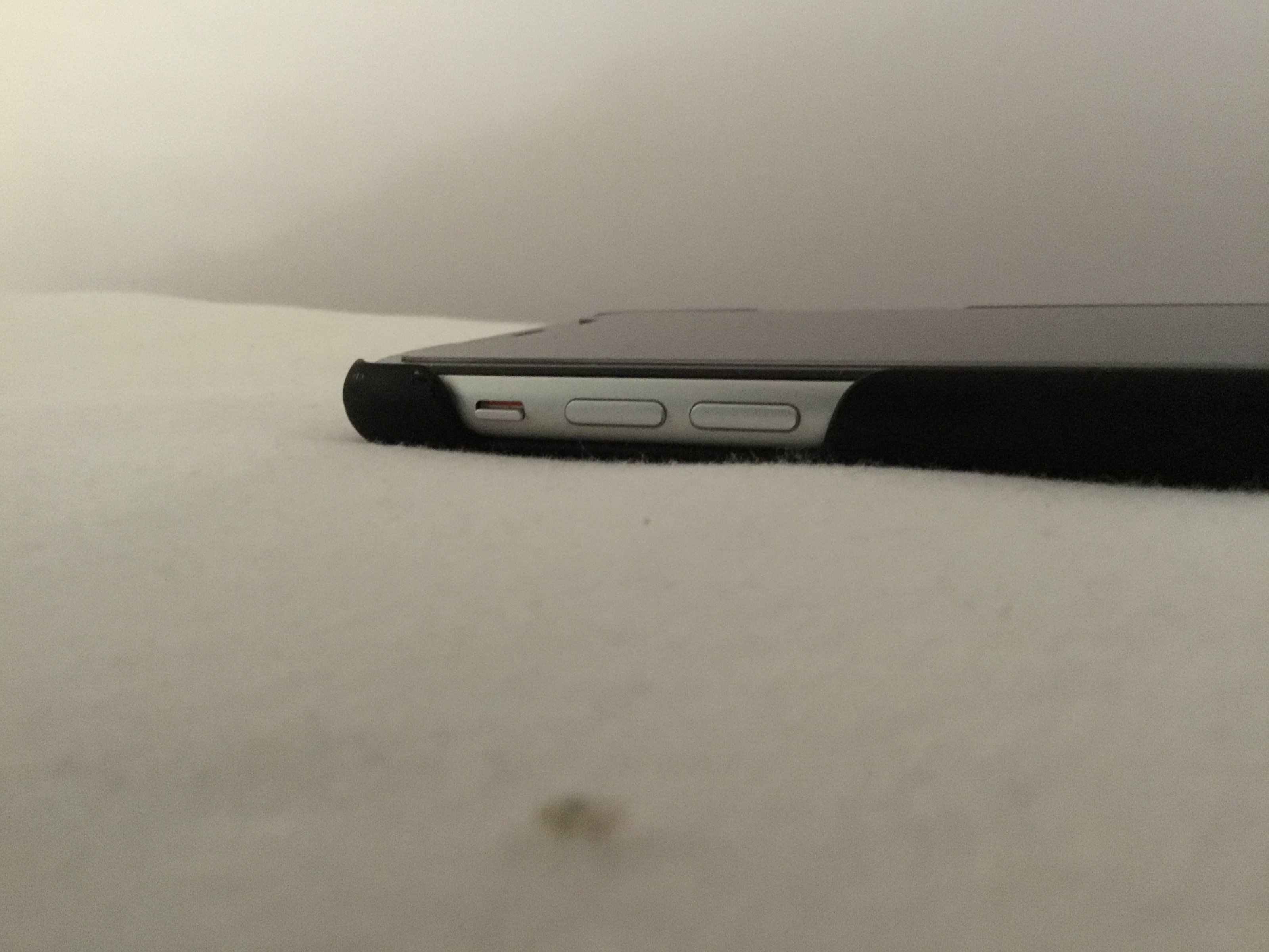

... hier wie besprochen mein Cover (Rubber Clip von Artwizz) mit dem Ausschnitt an den Tasten, damit liegt die Klammer des Cradle am Cover an und nicht an den Tasten. Sorry für die schlechte Fotoqualität, die Fotos sind mit einem älteren iPad gemacht.
