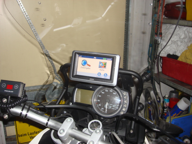

Ich nehme an das Problem ist bekannt, kennt da jemand eine Lösung?

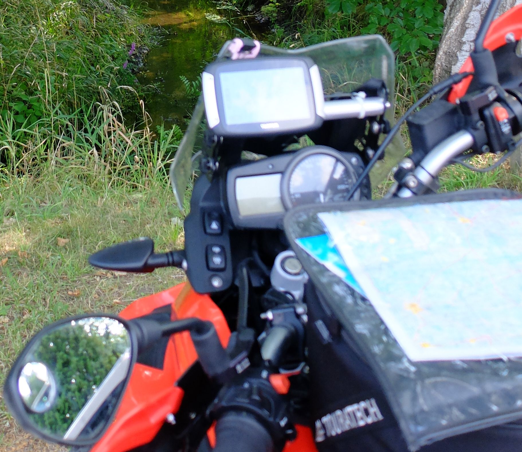

Bei meiner GS sieht das so aus:

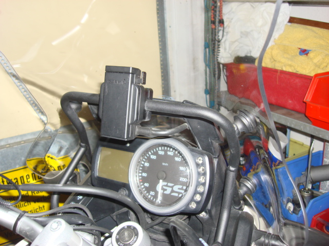

Gast43163

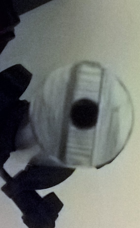

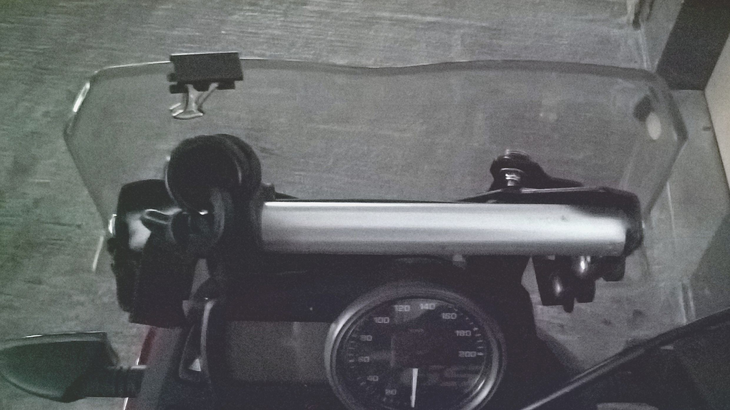

Ich habe es folgendermaßen gelöst (leider nur Ausschnitte) fahre die Höhenverstellung für das Original Windschild von TT und habe einfach eine Aluminium Stange in die Schlitze der Höhenverstellung eingepasst.

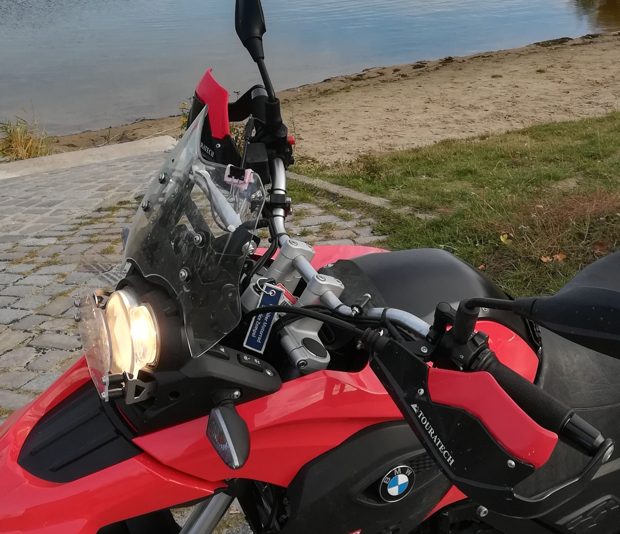

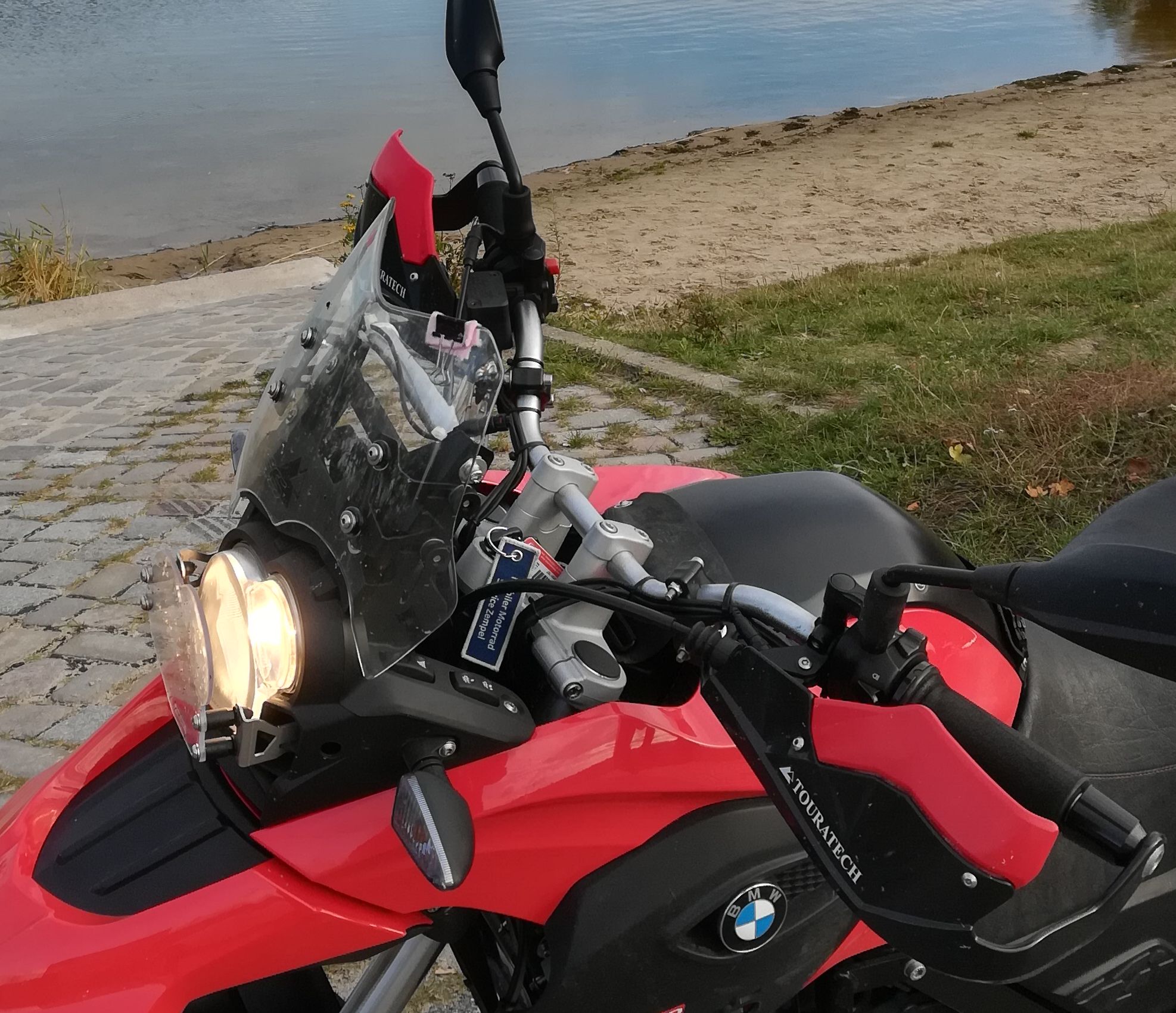

Wo am Lenker? Ich hatte sie seinerzeit mit sw-motech-Halter an der der dünnen Lenkerstrebe, also quasi vor-unter den Armaturen. War perfekt für mich.

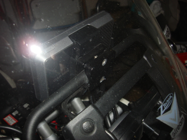

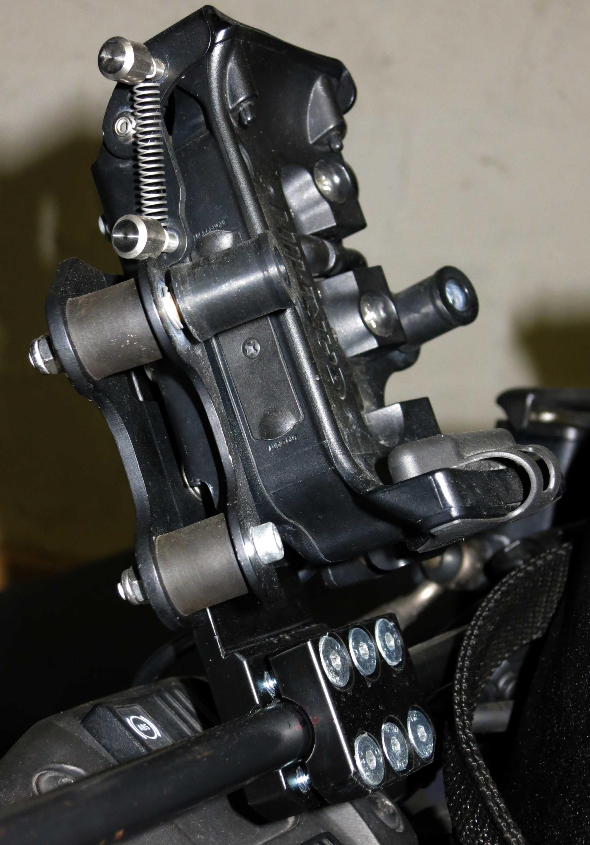

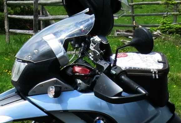

So habe ich es letztens gelöst !

Da hast du grundsätzlich recht ... der Montageort ist weitgehend der selbe .... und auch nicht:
Die alten F650GS + Dakar (2000-2007) haben eine Stahllenker mit 12mm-Mittelstrebe.
Deine G650GS-Sertao hat eine Alulenker, wo du direkt auf klemmst ... also etwas tiefen und auf größerem Durchmesser.
Und die Instrumentierung ist etwas anders aufgeteilt, was andere Montagepositionen erlaubt / erforderlich macht.
Die Montagehöhe ist grundsätzlich zusätzlich auch abhängig von:
- Körpergröße des Fahrers und der Sicht auf die Instrumente
- Verwendeter Sitzbank = erreichbare Sitzhöhe = also wieder Körpergröße ...
- Verwendung von Tankrucksäcken (verschiedene Bauhöhen etc. und erforderlicher Bauraum zum Lenker hin ...)
Deshalb ist das Navi auf meiner Dakar höher montiert, als an der normalen F650GS meiner Frau !
Wobei letzteres nur funktionierte, weil wir den Original-BMW-Tankrucksack haben kürzen lassen !
