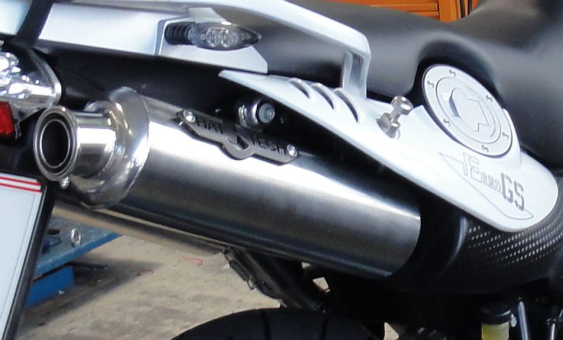

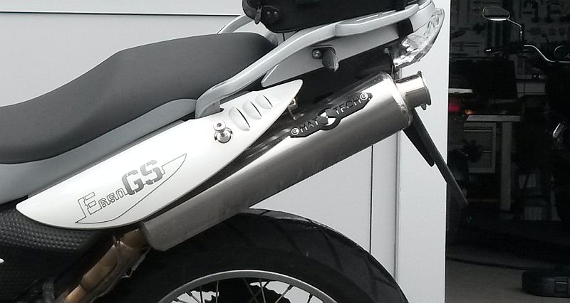

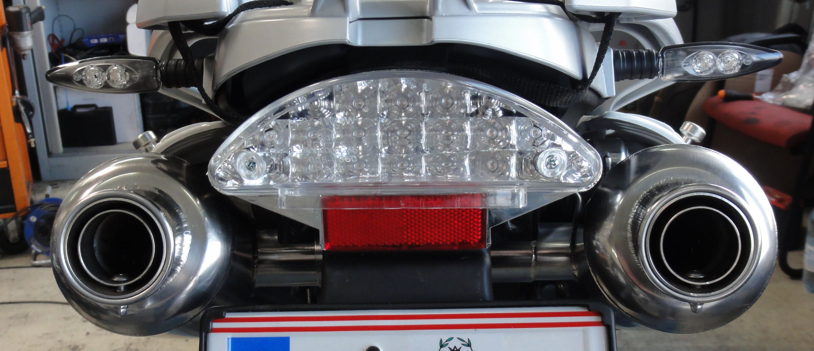

Im F650 Forum hatte eine Gisi an ihrer GS mal einen Doppelauspuff von Hattech dran. Der war aber wenn ich mich recht erinnere eine Einzelanfertigung.
https://www.f650.de/wcf/index.php?user/12999-gisi/
Allerdings verstehe ich den Sinn dahinter auch nicht so ganz. Das ist doch gerade der Vorteil des Nachrüst-ESD, dass da Gewicht gespart wird und man rechts Platz für eine Toolbox hat. Für ästhetische Ansprüche kann man sich ja den gleichen Auspuff nochmal holen und den zuschweißen und zu einer Toolbox umfunktionieren. Hatte ich damals an meiner Dakar dran

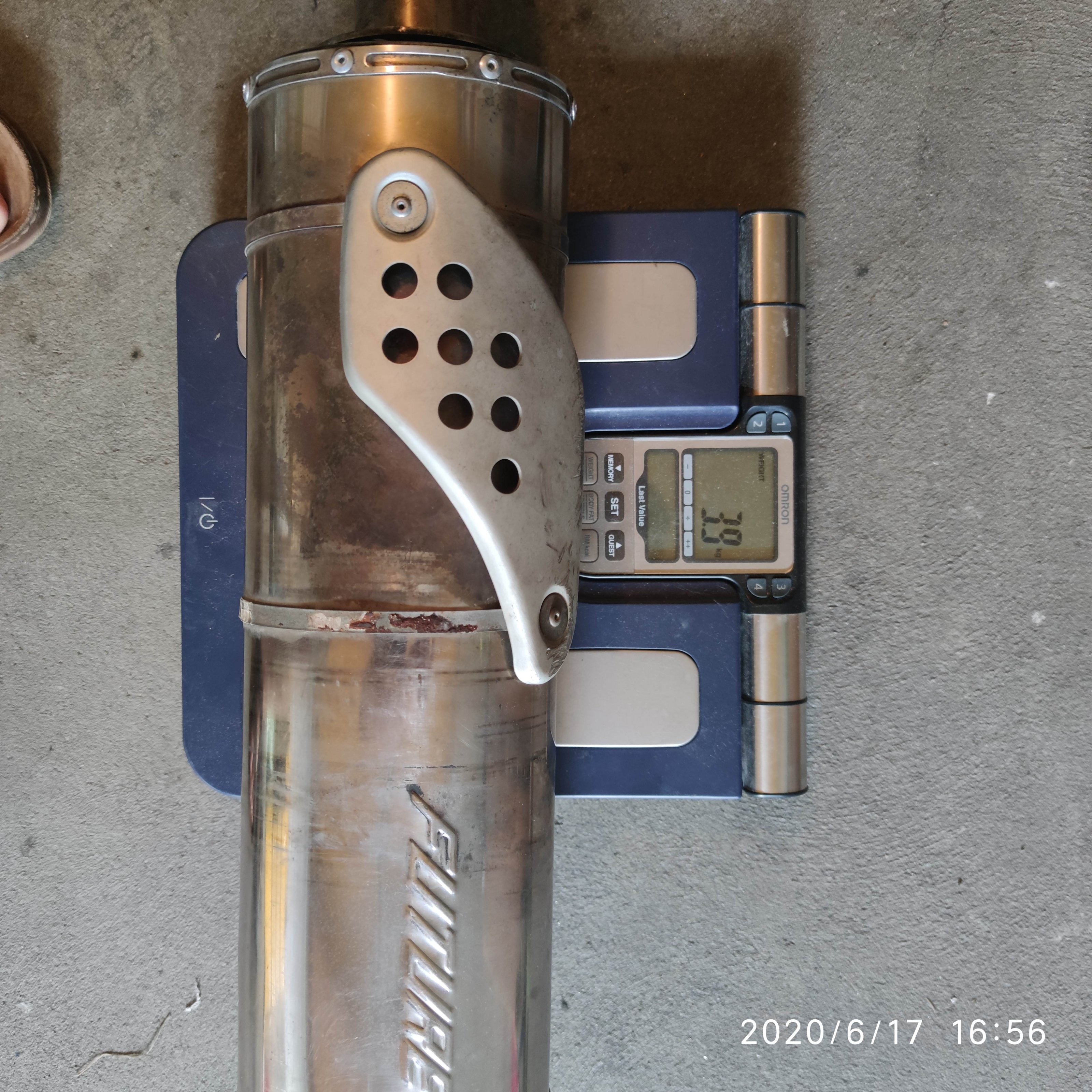

Also ich habe vor kurzem so eine Duplex Anlage gekauft ,dabei wurde der rechte Topf aber umfunktioniert zur Toolbox, ich müsste zwar zuerst wiegen ,aber ich behaupte mal forsch, niemals ist das leichter als original, da ich den Auspuff zwar demontiert habe aber noch nicht montiert gehe ich mal wiegen und zum Sound , gerade bei der F650 hab ich gelesen in diversen Beiträgen das der Anfangs gute Sound ziemlich schnell nach dem Ausbrennen nervig laut wurde, in dem zusammenhang wurde oft GPR genannt .

Da bin ich doch mal auf das Ergebnis gespannt.
Danke für die Info

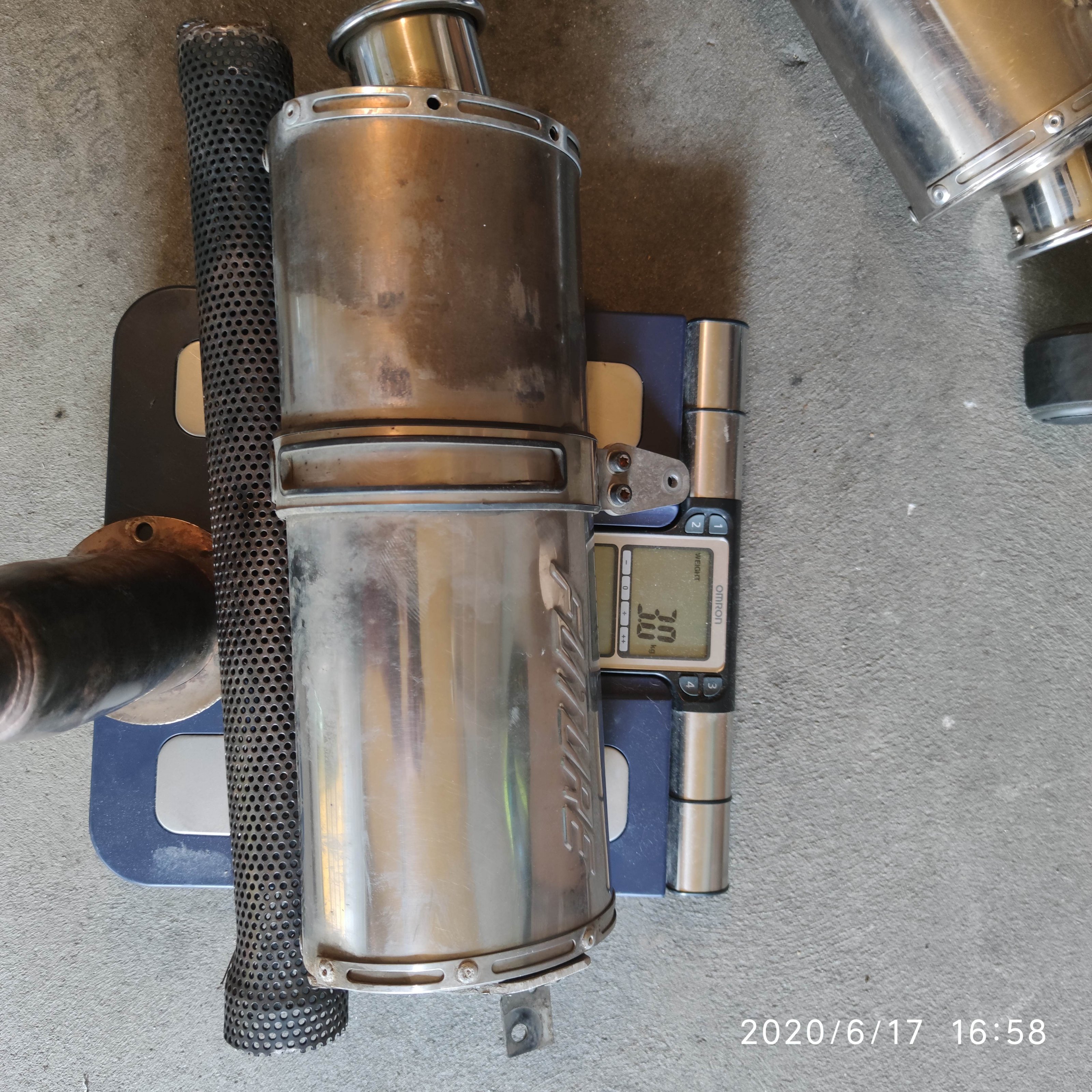

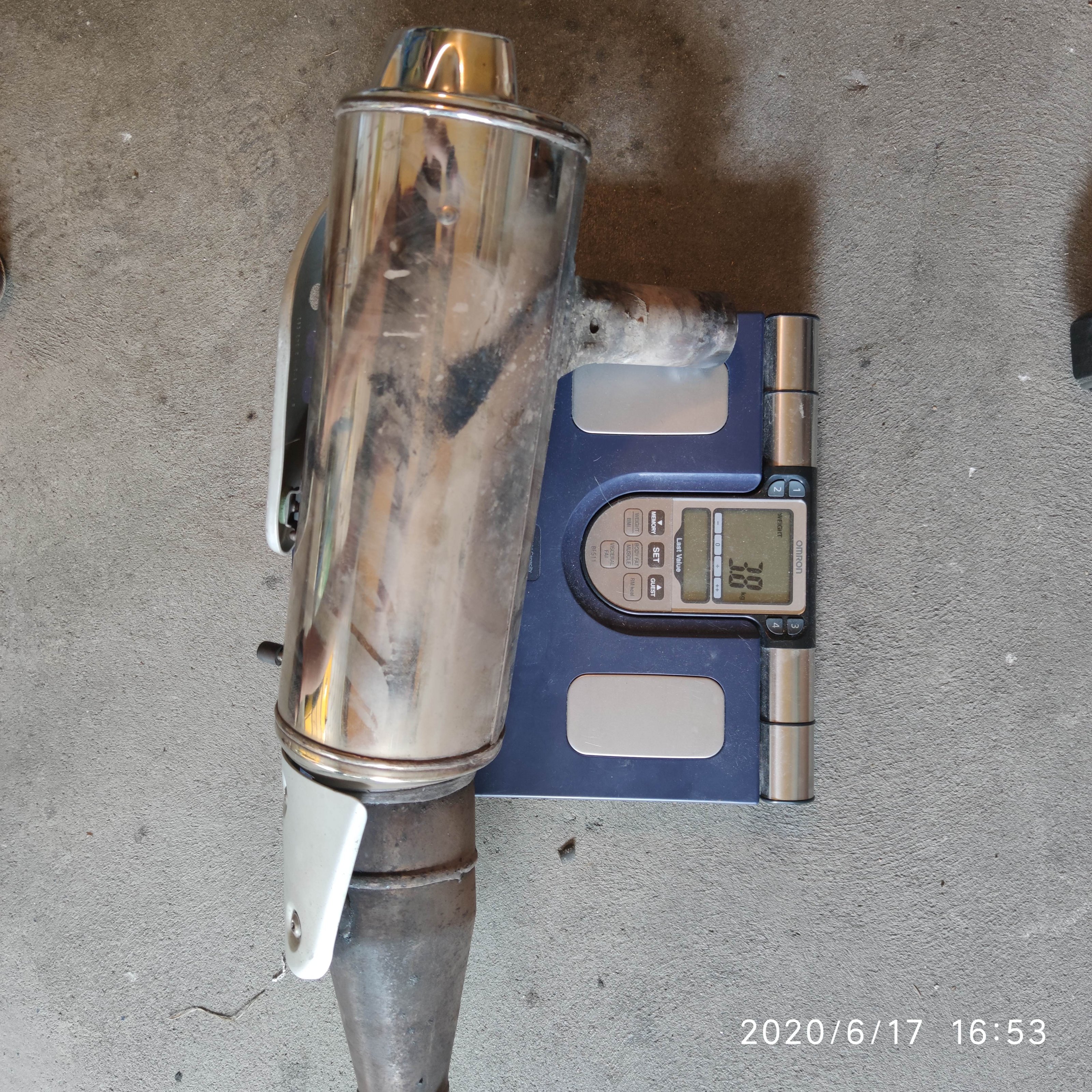

Also nur der Haupttopf hat
Original 3,8 Kilo
Zubehör 3,9 Kilo, also Essig mit Gewichtsreduktion

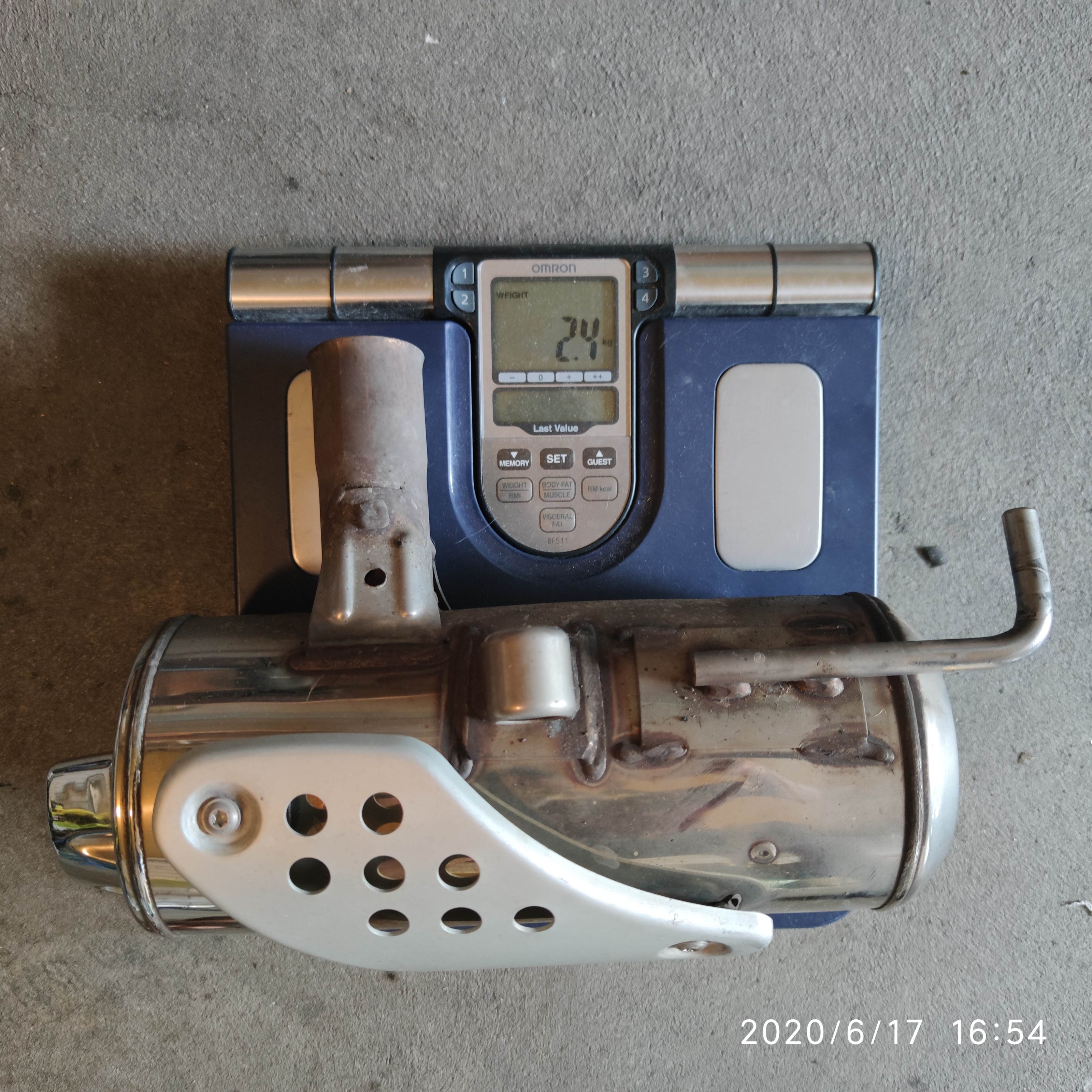

Die rechte Seite, mehr oder weniger als blind bezeichnet .
Original 2,4
Zubehör 3 Kilo, also Doppelessig mit Gewichtsreduktion, wobei der rechte in diesem Fall als umgebaute Toolbox diente, daher liegt das Siebrohr neben an.
Bei mir kommt da eine Kunstofftoolbox hin, das sollte auf der rechten Seite 2 Kilo sparen gegenüber der umgebauten Toolbox (natürlich gefüllt mit Werkzeug nicht)

Dazu muss gesagt werden, das bei den Originaltöpfen faktisch alle Befestigung angeschweißt sind, beim Zubehör kommen noch paar schrauben und Bügel dazu die nicht mitgewogen sind, du kannst also nur Gewicht sparen mit nur dem Haupttopf und dort ein Model wählen mit wenig Gewicht

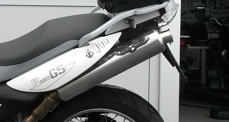

nicht jeder Nachrüst-Pott verdient das Attribut Brülltüte. GPR und Konsorten ja, definitiv. Wir haben aber an unserer F seit knapp 50.000km einen Hattech dran und ja, der ist lauter als original aber ganz sicher keine Brülltüte.
Grund für den Umbau auf Hattech war, dass Original der SR Racing Auspuff dran war (war eine Fahrschul-Maschine mit den angeblichen 60 PS) und neben den hat kein Kofferträger gepasst. Die andere Seite war schon von einer Toolbox belegt und musste daher frei bleiben. Und dann hab ich mich belesen und der Hattech war das kleinere Übel.
Ich stimme dir aber insgesamt zu - ein Motor kann für mich inzwischen nicht mehr leise genug sein. An meiner 2017er Honda Africa Twin hätte ich auch gerne was leiseres aber meiner ist schon der "leise", den sich welche an Ihre 2018er oder 2019er dran bappen, um die leiser zu kriegen.
