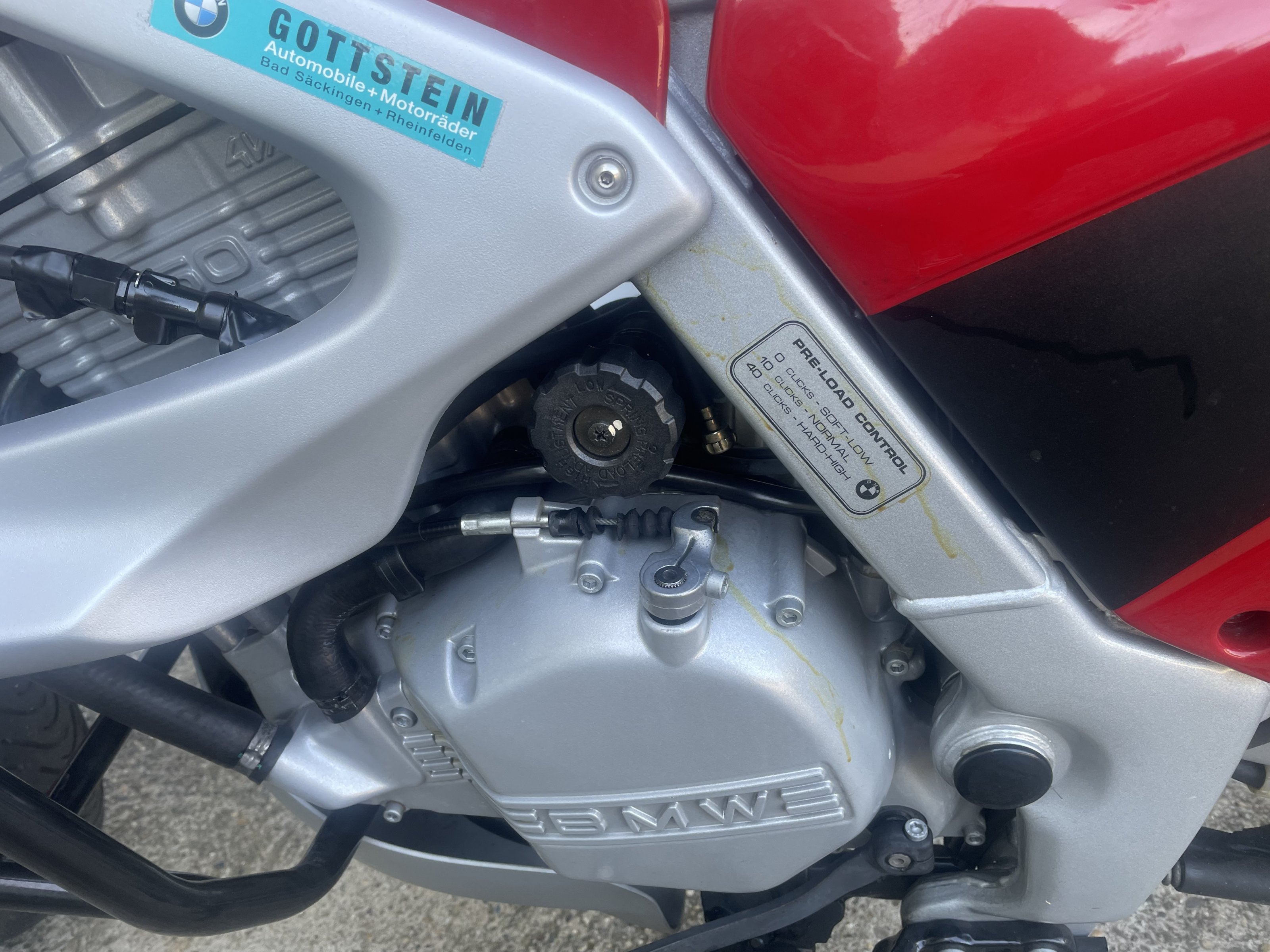

Moin ich hätte hier mal eine Frage und zwar verliert meine bmw ein bisschen Öl und ich bin mir nicht ganz sicher wo es her kommt könnte mir einer vielleicht helfen lg Luca

Moin, das Bild ist 0 Aussagekräftig...Weiterhin wird es sehr gern gesehen, wenn man sich hier erstmal vorstellt...

Hallo Luca,
wenn es "nur" um die beiden kleinen Ölanhaftungen am Motorgehäuse geht: das ist vernachlässigbar und tut dem Mobbed nicht weh.
Genau kann ich das anhand des Bildes nicht zuordnen, würde aber vermuten, dass das Öl aus dem Simmerring am Ausrückhebel der Kupplung herauskommt.
Der wäre relativ einfach ausgetauscht.
Wie alt ist das Mobbed und wie regelmässig/häufig wird es bewegt? Das Gummiteil altert und wird irgendwann undicht. Laienhaft: Je weniger oft der Motor läuft (und damit die Gummidichting schmiert), desto eher trocknet der Gummi aus bzw. klebt an der Welle fest und geht dann beim Betätigen der Kupplung kaputt.
Meine Glaskugel sagt "p(or) öse Dichtung"...

Von dem Bild her würde ich eher denken, dass das Öl von oben herabtropft, sofern es sich überhaupt um Öl handelt...Alter, verflogener Kraftstoff hat eine ähnliche Farbe wie die Flüssigkeit auf dem Bild...
Ich würde auf die Ventildeckeldichtung oder den Ölausgleichsbehälter (hat die 650 doch oben am Lenkkopf?) tippen...
