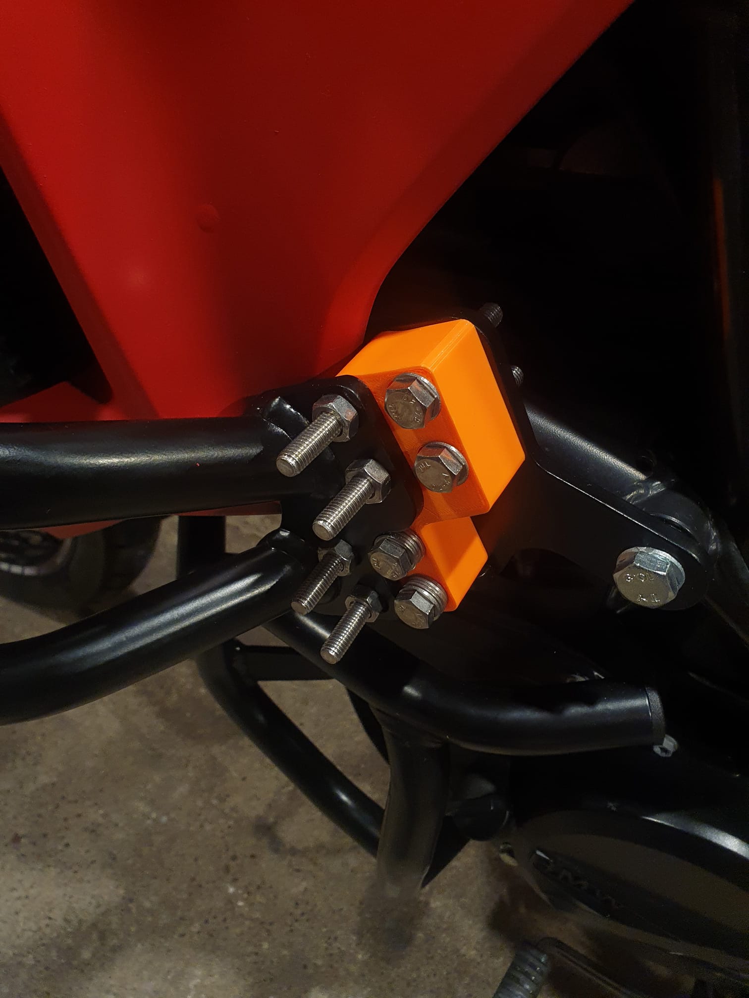

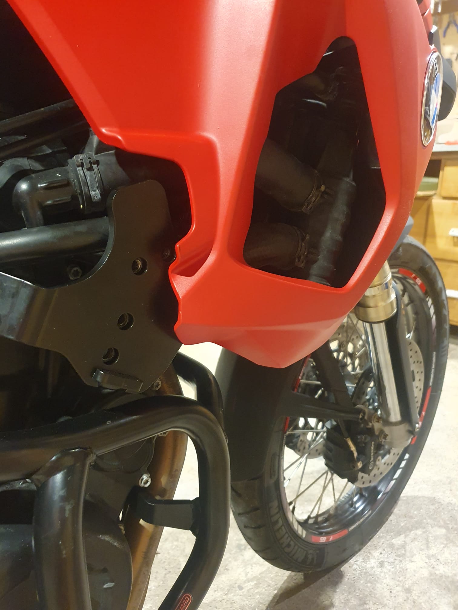

Ich habe mir eine Lösung gebastelt bzw. bin gerade noch dran.
Es gibt günstige gute Sturzbügel von Motea für 2013-2017er Modelle. Die sind Preiswert. Auf Ebay verkauft Motea die Dinger als Retourware für sehr günstig (unten + oben = 150€)
Leider passen die Sturzbügel nicht an das Motorrad, deshalb muss man noch ein bisschen Basteln, erstens muss man auf der rechten Seite (Fahrtrichtung) ein Teil der Verkleidung wegschneiden und wenn der Wunsch besteht neu lackieren. (sieht man nachher aber nur beim genauen hinschauen)
Da die Sturzbügel auch weiter nach vorne müssen muss es eine Adapterplatte geben. Sodass man nicht noch mehr Verkleidung wegschneiden muss was vor allem links schlecht aussehen würde, habe ich eine Adapterplatte konstruiert. (Orangene Teile)
Ich habe da Teile konstruiert um das zu ermöglichen, die ersten Teile sind in der Fertigung. Ist aktuell ein Prototyp.
Ich füge hier mal ein paar Fotos hinzu: aktuell sind da nur die Pre-Prototyp aus dem 3D-Druck verbaut, deshalb schauen da noch Schrauben unschön raus.
Problem ist, der Platz für die Originalen Blinker ist sehr sehr knapp, ich empfehle kürzere Blinker zu kaufen.
Wenn die Sturzbügel nur für Designzwecke da sein sollen würde der 3D-Druck auch halten, ansonsten empfehle ich das ganze aus Metall fertigen zu lassen.
Die 3D-Druckteile würde ich ansonsten lackiert verkaufen falls da Interesse besteht.
Ansonsten würde ich die Zeichnungen und die STEP-Modelle auch verkaufen, damit ihr das selber irgendwo Fertigen lassen könnt.
Ich empfehle die Teile aus 2mm Blech zu fertigen.
An meiner Konstruktion muss man das Blech welches von den Sturzbügel am Rahmen befestigt wird noch Durchgansbohrungen selber machen, damit es funktioniert. Übrigens, ist dann genauso stabil als würde es Ori passen.
