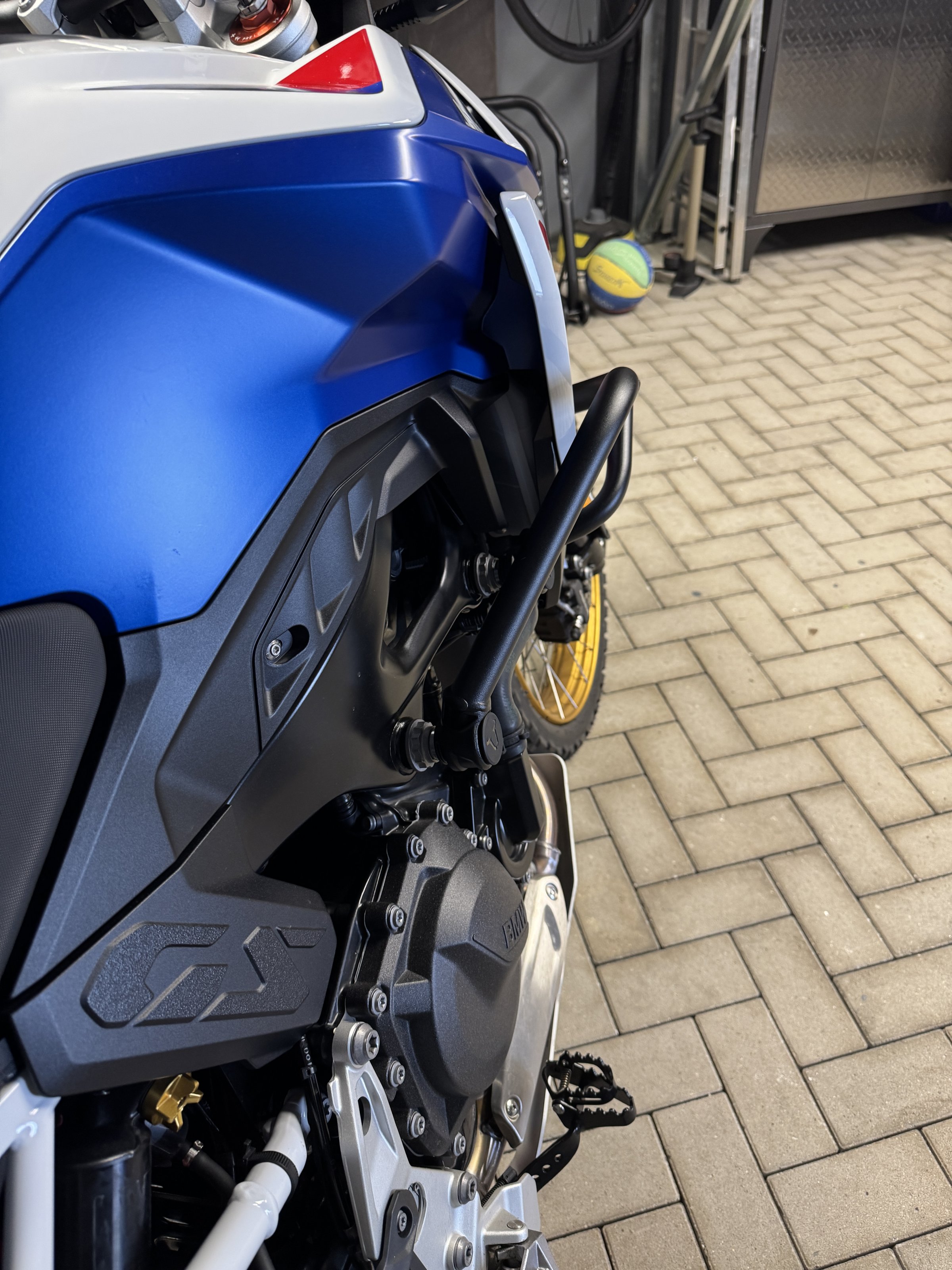

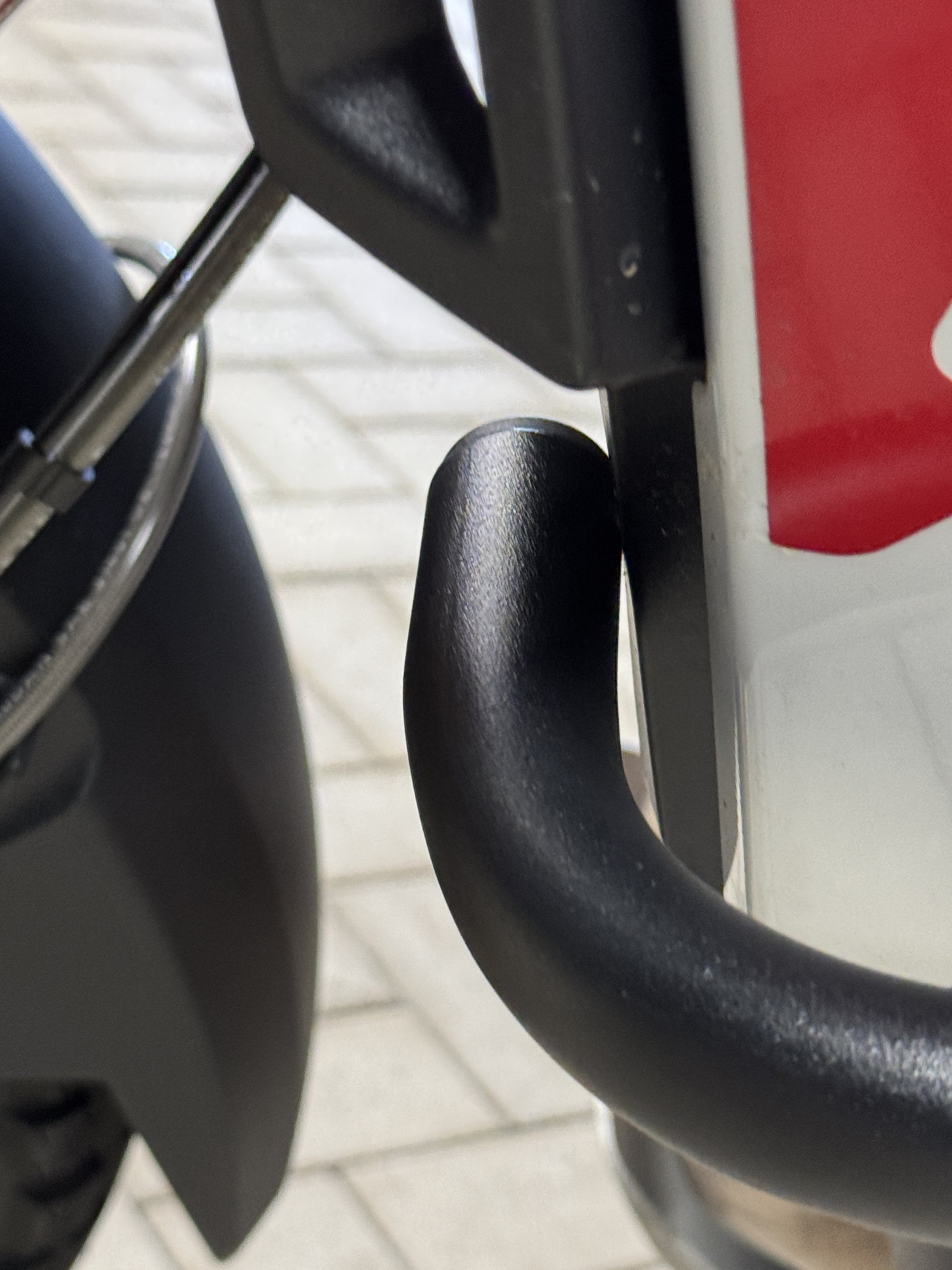

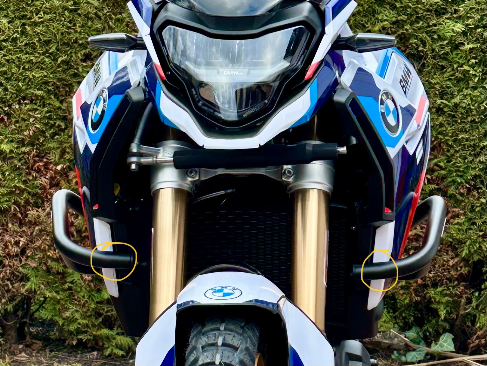

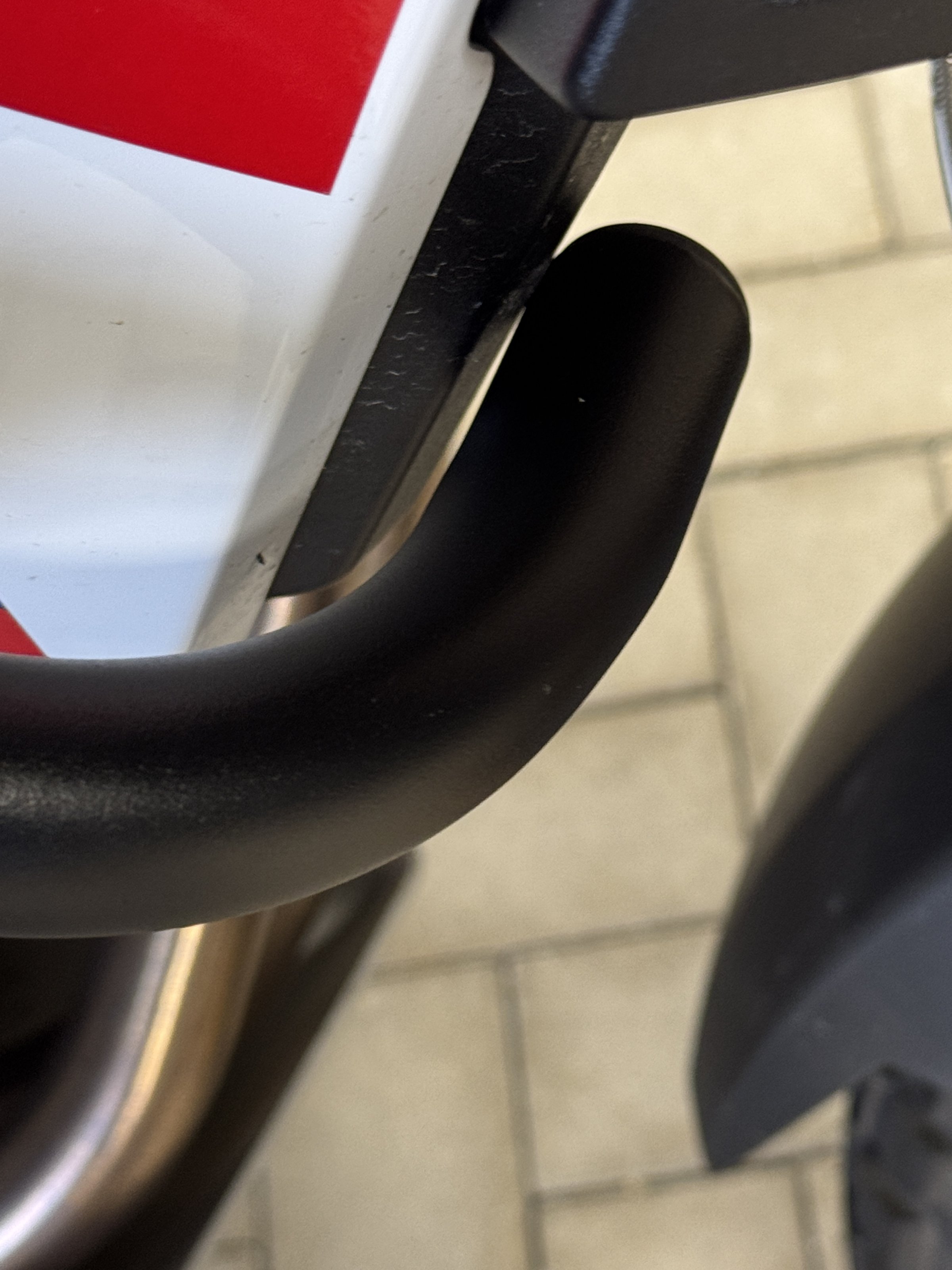

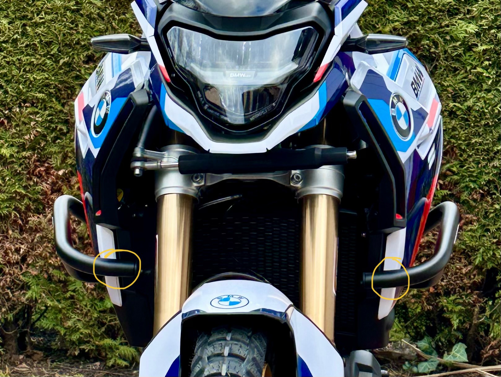

Platz zu den Seiten ist genug und durch die unterschiedlich dicken Distanzstücke auch auf beiden Seiten identisch ausgerichtet.
Es geht um die vorderen, nach innen gerichteten „Nasen“, diese passen gerade so bzw. liegen leicht an.
Vielleicht täuscht es, weil es unterhalb der Gabelbrücke so dunkel ist: Sind die Bügel rechts/links nicht miteinander verbunden?

Gefällt mir auch, welcher Sturzbügel ist das ?

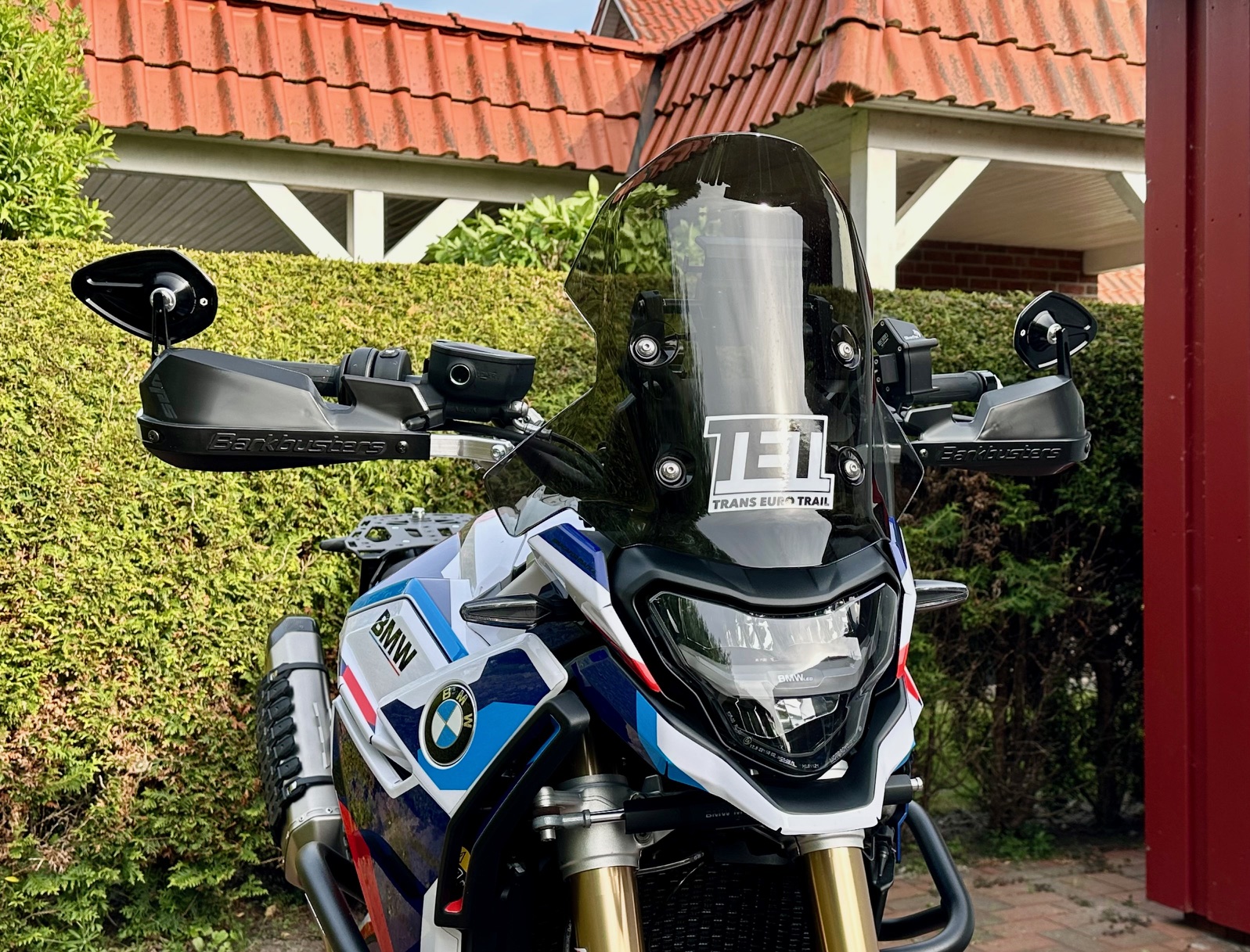

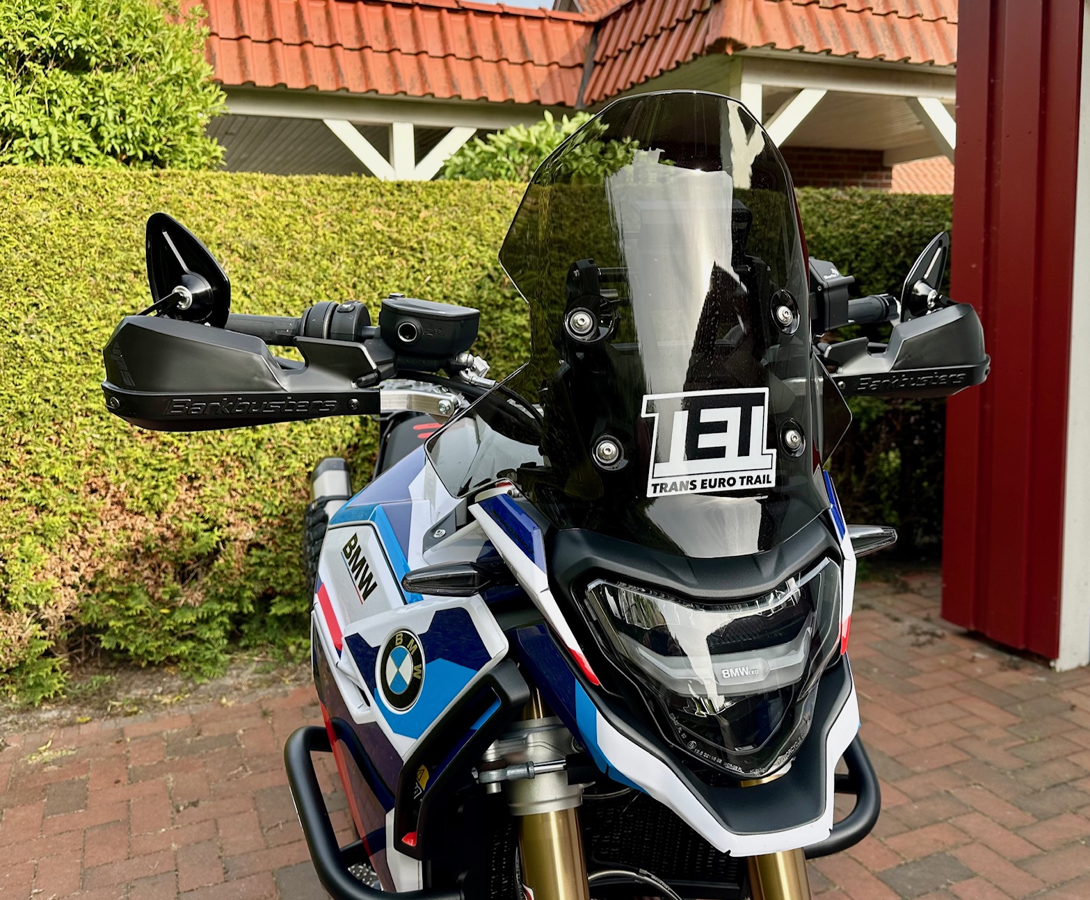

Ich habe an meine 2024er F900GS den Lenker der Ducati Desert X montiert. Ist 3cm breiter; fühlt sich besser an.
Die Lenkererhöhung muss allerdings bleiben, da der Ducati-Lenker etwas flacher als der Originale von BMW ist und dadurch die Handschützer am Tank andocken würden.
Zwei kleine Hülsen musste ich mir drehen lassen, damit die Armaturen der BMW am Ducati-Lenker montiert werden konnten. Erforderlich sind entsprechend die langen Schrauben mit den Klemmstücken von Ducati. Die GS hat nämlich ein Innengewinde im Lenkerende. Lenkerendgewichte etc. blieben unverändert.
Nun sitzt es sich so "breit" wie auf meiner 13er GS. Und der Desert X. Freude :-)

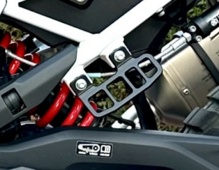

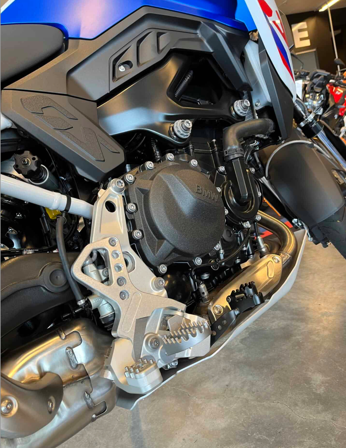

was hast du hier für Gepäckbefestigungen als Ersatz für die Fußrasten montiert?
Bin am Überlegen, ob ich die abbauen soll. Einerseits Gewicht, andererseits ein Aufsetzpunkt, falls sie umfällt.
Hat schon mal wer über einen anderen Auspuff nachgedacht? Es gibt doch den ein oder anderen auf dem Markt, mit etwas Gewichtsersparnis und ggf. etwas gefälliger als den der doch recht große Serienauspuff ...
BG, Enrico
Wie Kollege Laker schon geschrieben hatte: Perun Moto über BikesPeak
BMW F900GS Tie-down brackets
Gewicht der Brackets 180Gr vs 1425Gr (Fußraste R = 794Gr + L 630 Gr)
Die bauen sehr schmal, als Aufsetzpunkt eher ungeeignet.

Danke für die Rückmeldung. Die Teile sind eine Überlegung wert, bin mit mir aber noch am Hadern, ob ich die Rasten als Aufsetzpunkt dran lasse, wobei 1,2 kg weniger schon toll wären.

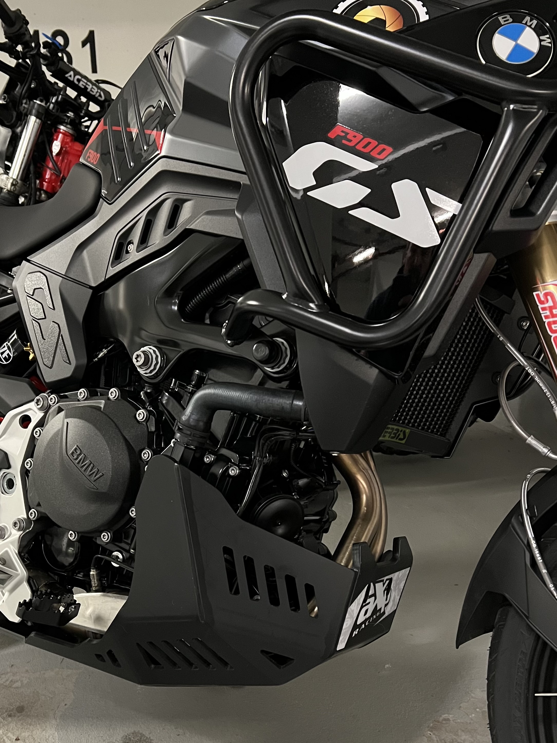

Vielen Dank für die Inspirationen, ich werde den F 900 R Sturzbügel testen.
Sturzbügel hatte ich bisher drauf:
  • die von H&B oben + Motorschutzbügel von BMW => 3,6 + 3,7 =7,3 kg
  • Outback Motortek => 6,5 kg
  • SW-Motech Stahl (gibt es auch in Edelstahl, leider Silber) => 6 kg (4,5 kg)
die von H&B haben mir gar nicht zugesagt, Outback Motortek waren cool. Leider sind mir 6,5 kg zu viel.
Dazu habe ich die Tie-Down Brackets bestellt und spar mir die Rasten.

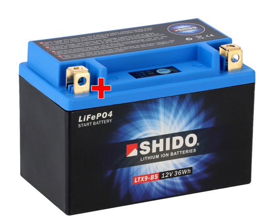

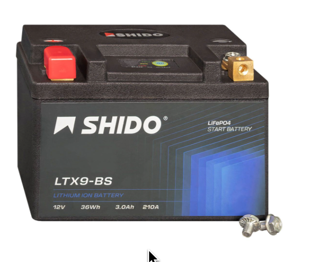

Ansonsten habe ich jetzt noch eine Shido Li LTX9-BS verbaut (2,5 kg Einsparung sind schon sehr nett). Die Maße passen perfekt. Hier gibt es offensichtlich zwei Versionen.
Diese hier habe ich. Bedauerlicherweise passt dann die Batterieabdeckung von der GS nicht mehr darauf, da die Ausbuchtung zwischen den Polen flacher und die Stege breiter sind. Ich habe einfach bei der Abdeckung die Abschrägung ausgeschnitten und gut ist:
Die hier sieht so aus, als wenn sie direkt passen würde, da die Ausbuchtung zwischen den Polen tiefer ist.

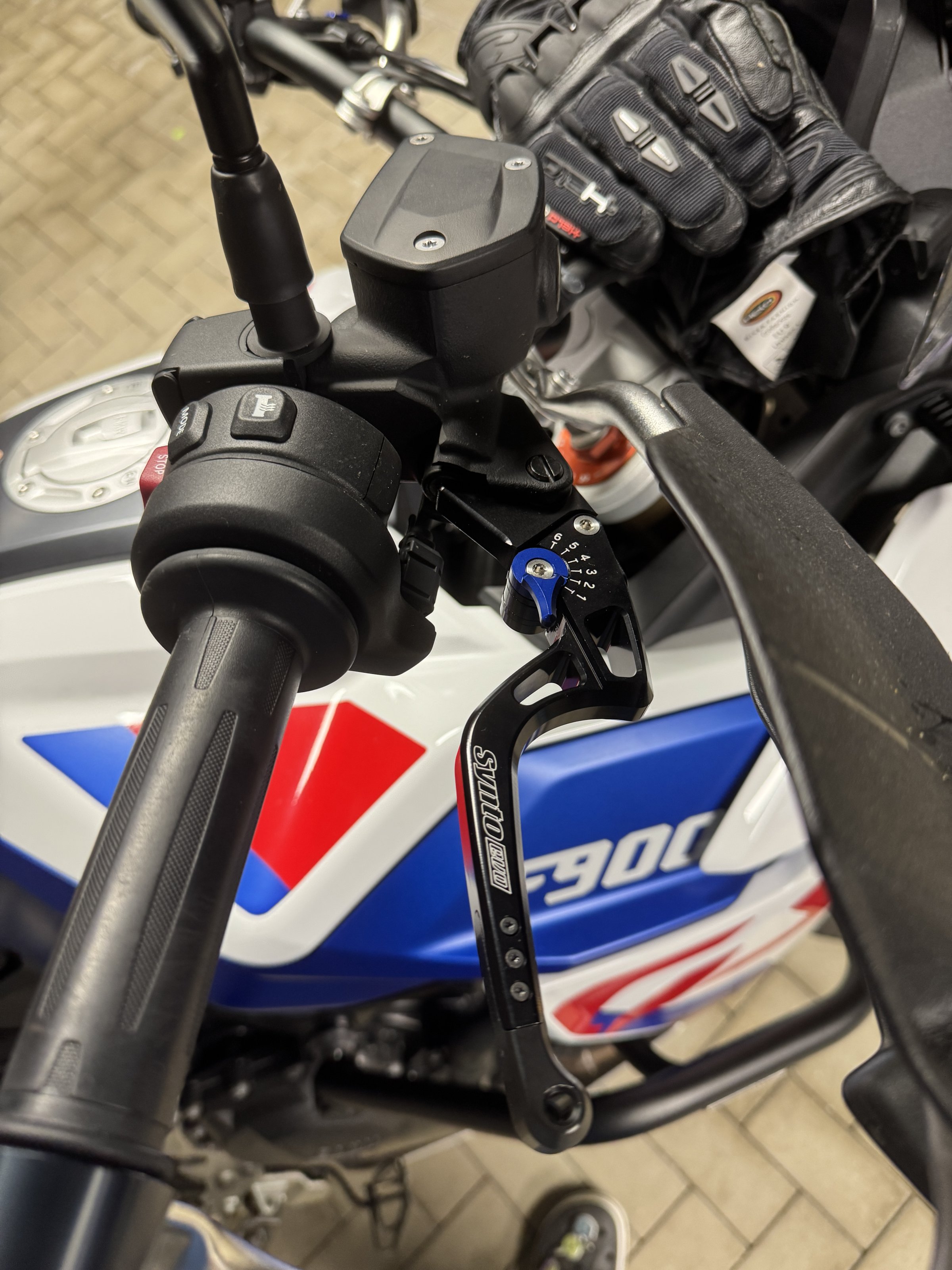

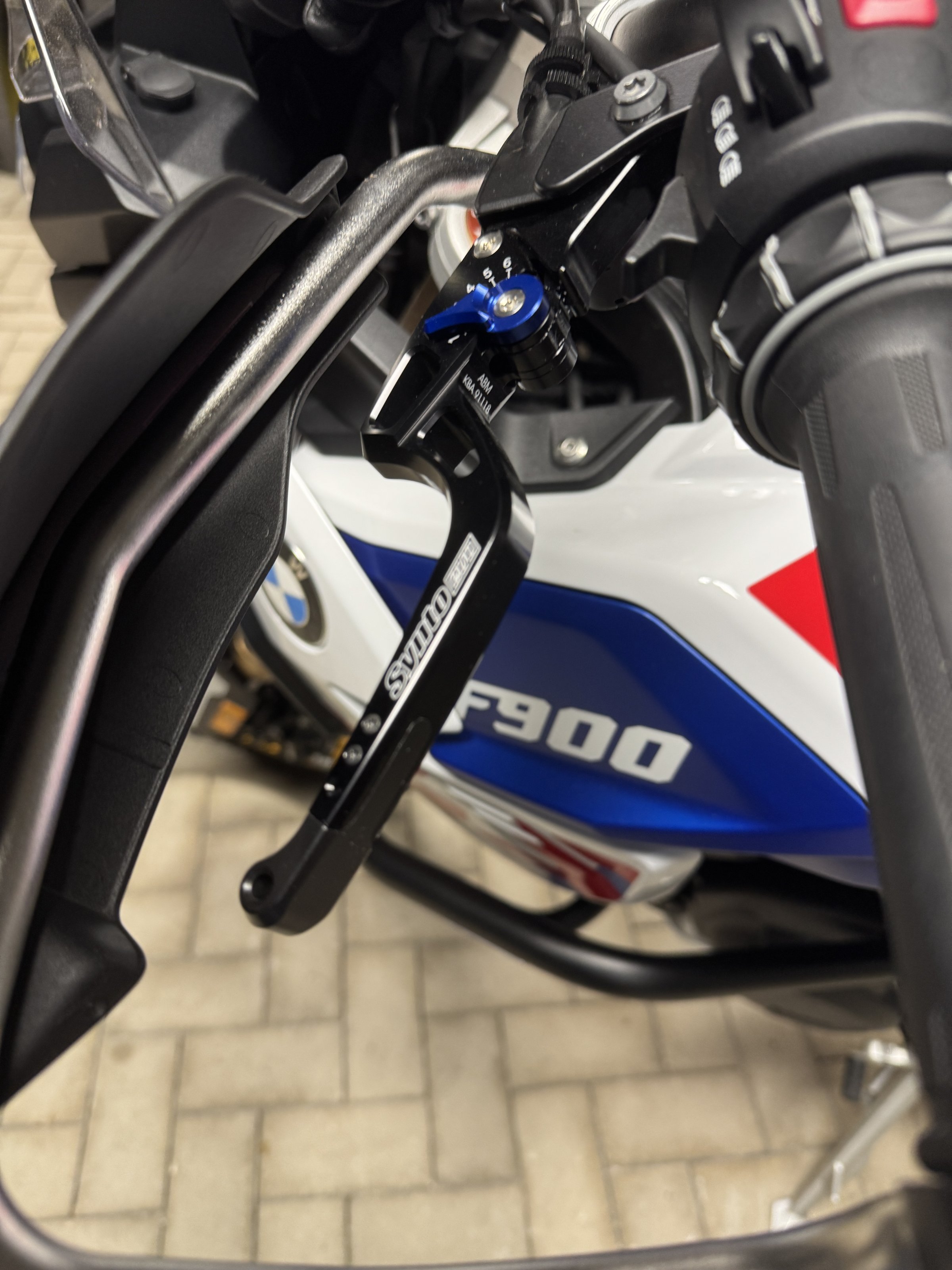

Einstellbare Hebel von ABM syntoEvo sind auch noch im Zulauf. Da ich nur mit zwei Fingern arbeite, sind kurze Hebel schon wichtig.

Hab jetzt die SW-Motech Sturzbügel verbaut. Vorn stoßen sie leicht an, aber ansonsten passen sie gut. An das Kühlwasser kommt man ohne Probleme.
Die Bremshebel fühlen sich sehr wertig an und ließen sich problemlos montieren. Mit kurzem Endstück ist der Hebel kürzer als der Originale, aber eigentlich immer noch zu lang. Die Tie-Down Brackets sind top.
