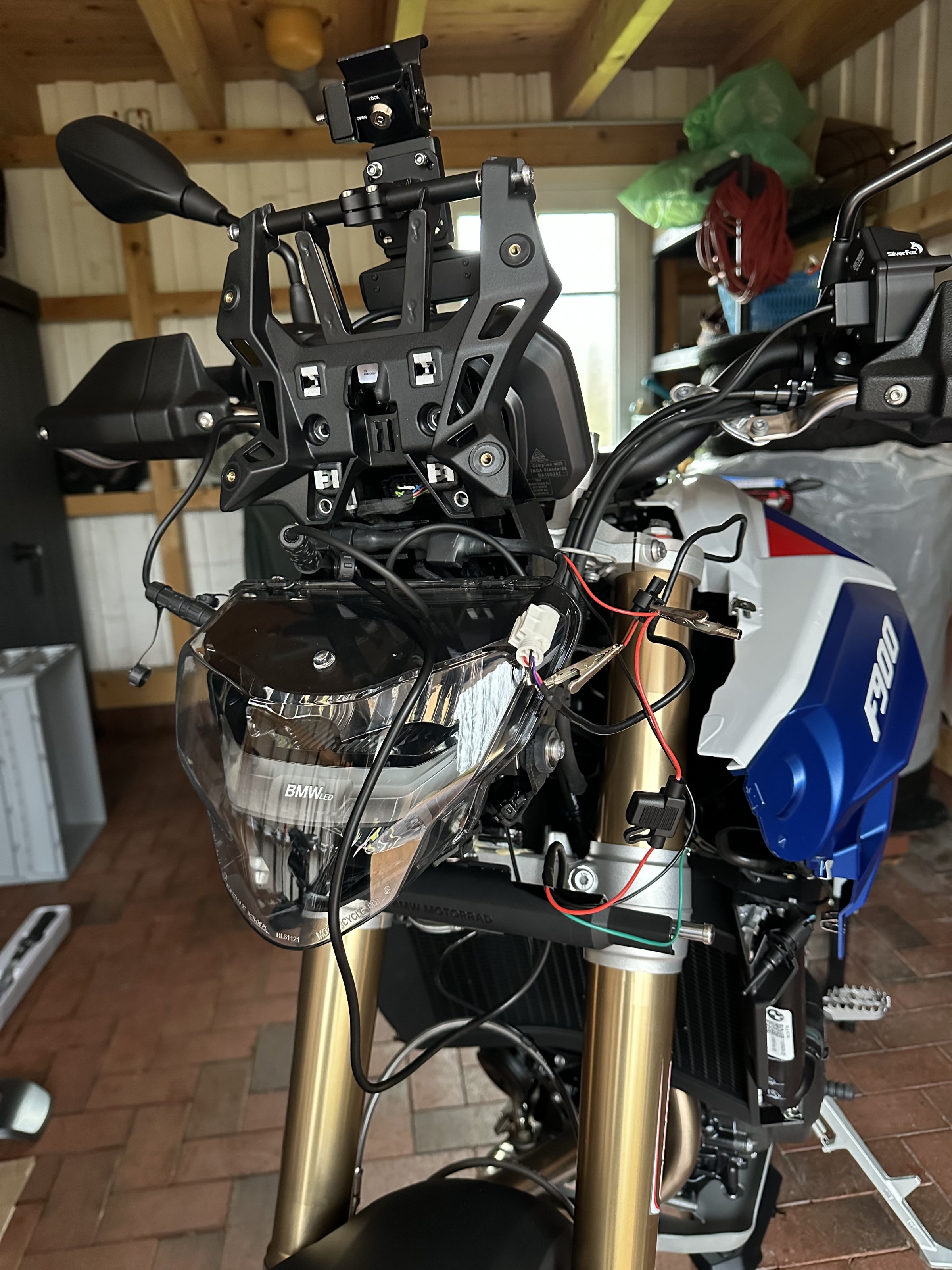

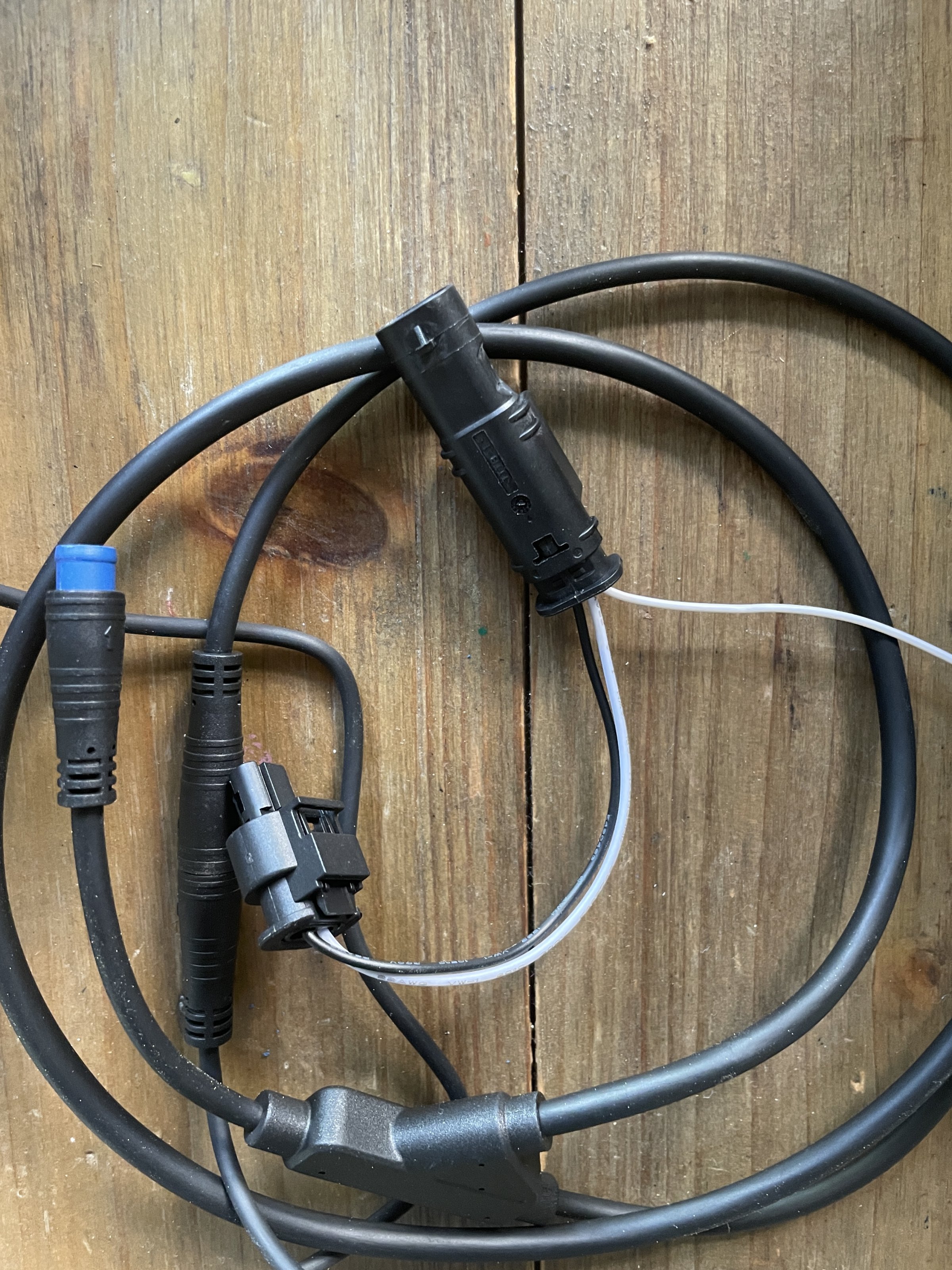

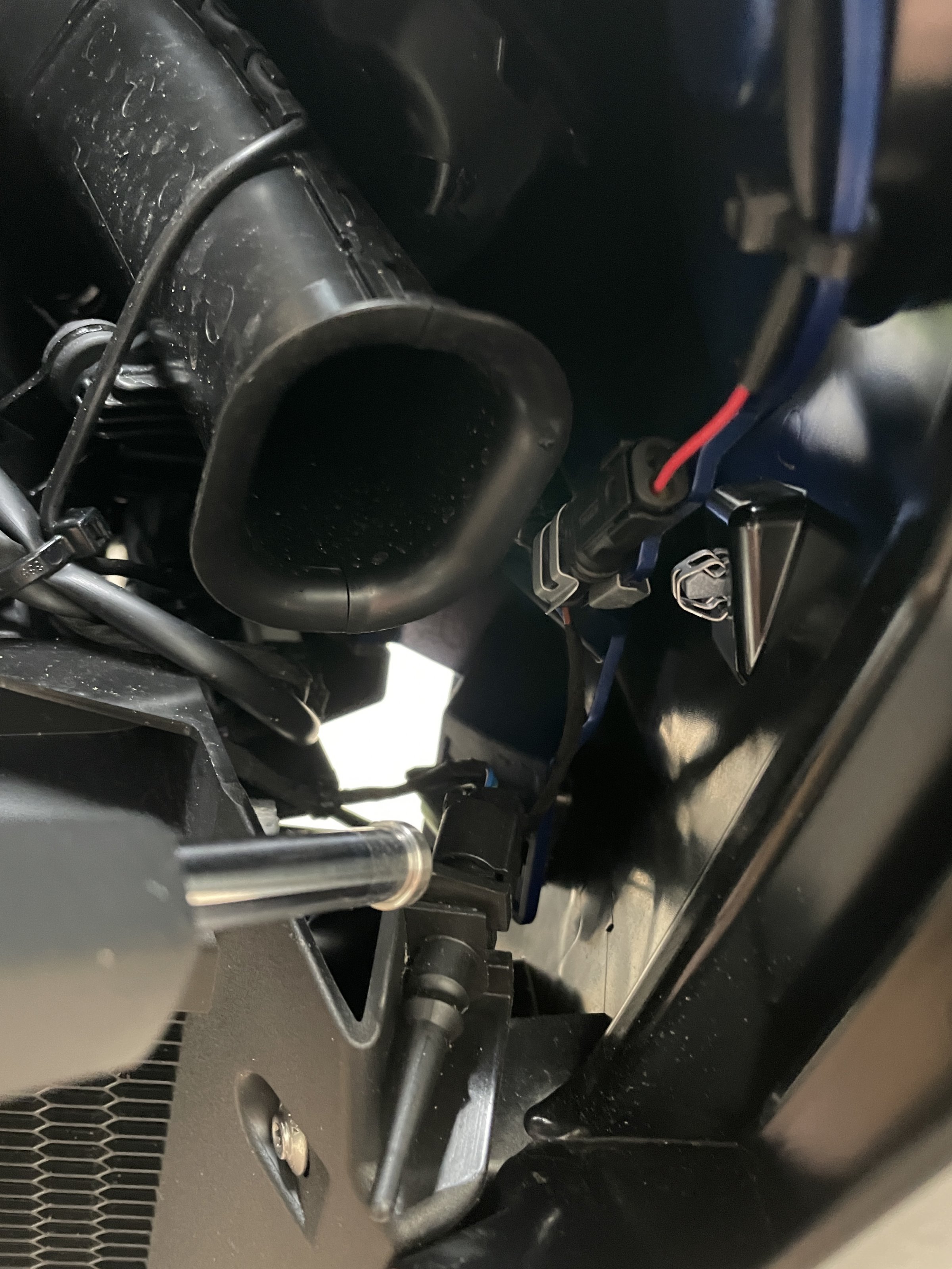

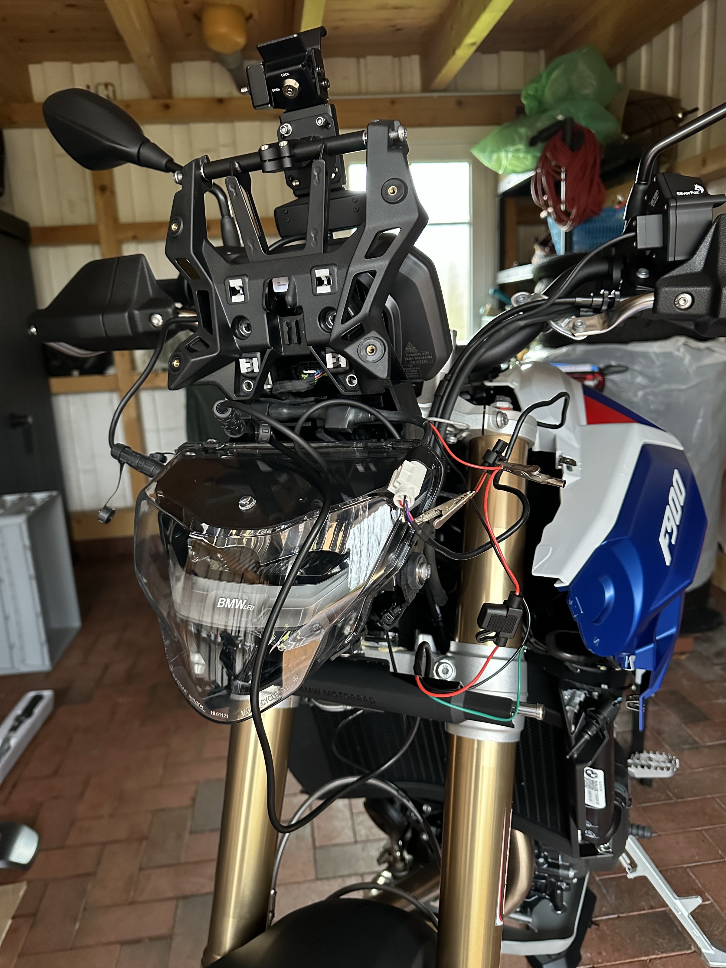

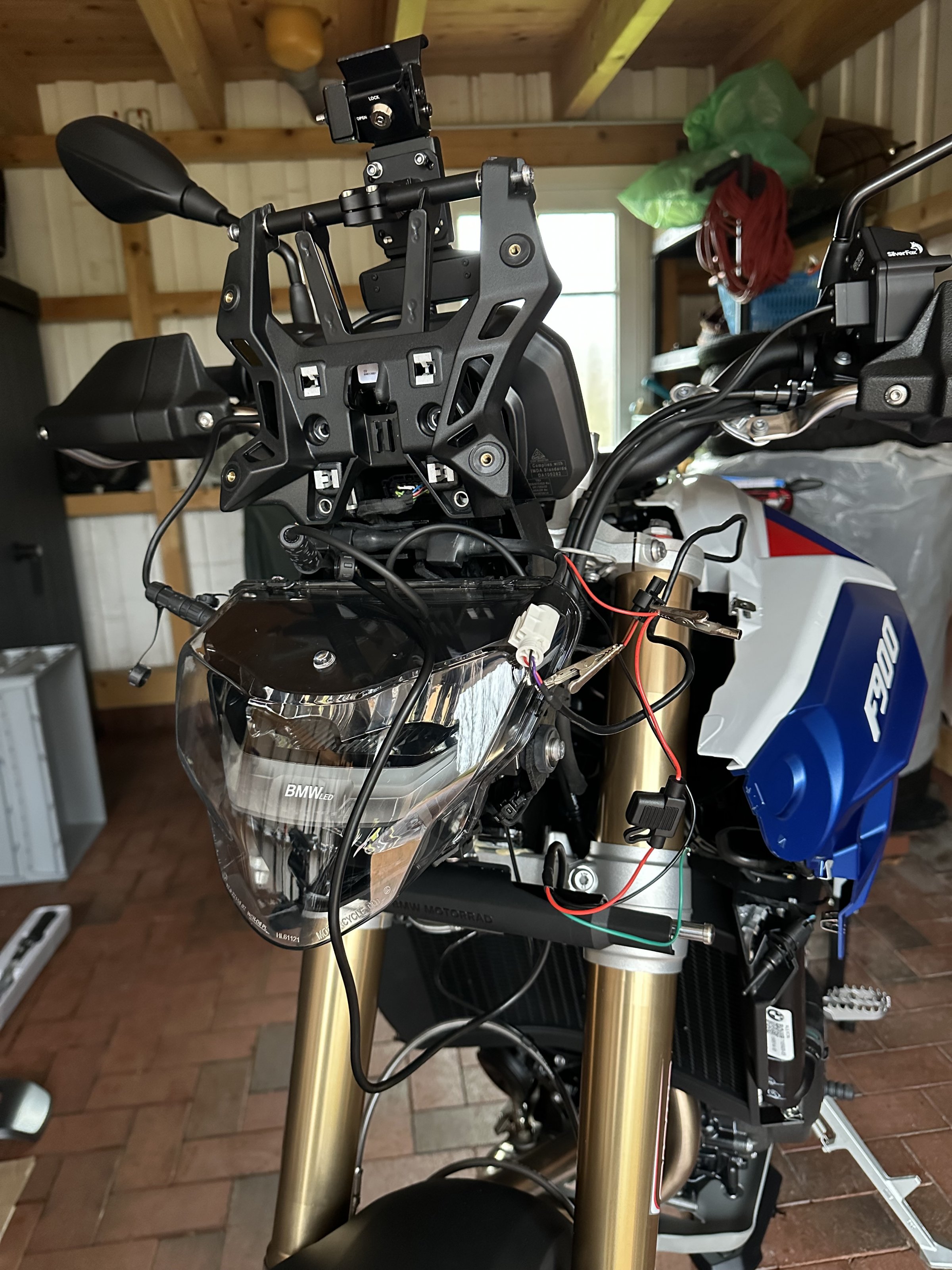

hat schon jemand die Microflooter von Wunderlich verbaut ? Habe Probleme mit der Anbringung des Y-Kabels an den USB Port.
Die Stecker passen gefühlt nicht und um an den USB Port direkt zu kommen, wie der Support schreibt, müßte ich die schwarze Verkleidung vorne am Lenker abschrauben.
Habe ich ein Denkfehler? Bin leider nicht so der Schrauber .. Über Hilfe und Tipps wäre ich sehr dankbar.
Grüße Lars

Da muss noch mehr an Frontverkleidung ab, die Stecker sitzen direkt unter dem USB & 12V-Port.
WorldEater
WorldEater
08.07.2006
6.298
Hanau
An der 900er ist doch vorne nicht viel dran... ist bestimmt schnell abgebaut.

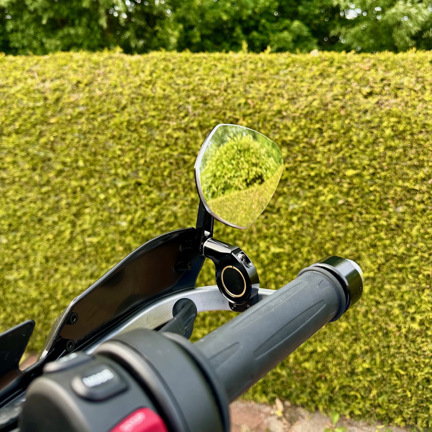

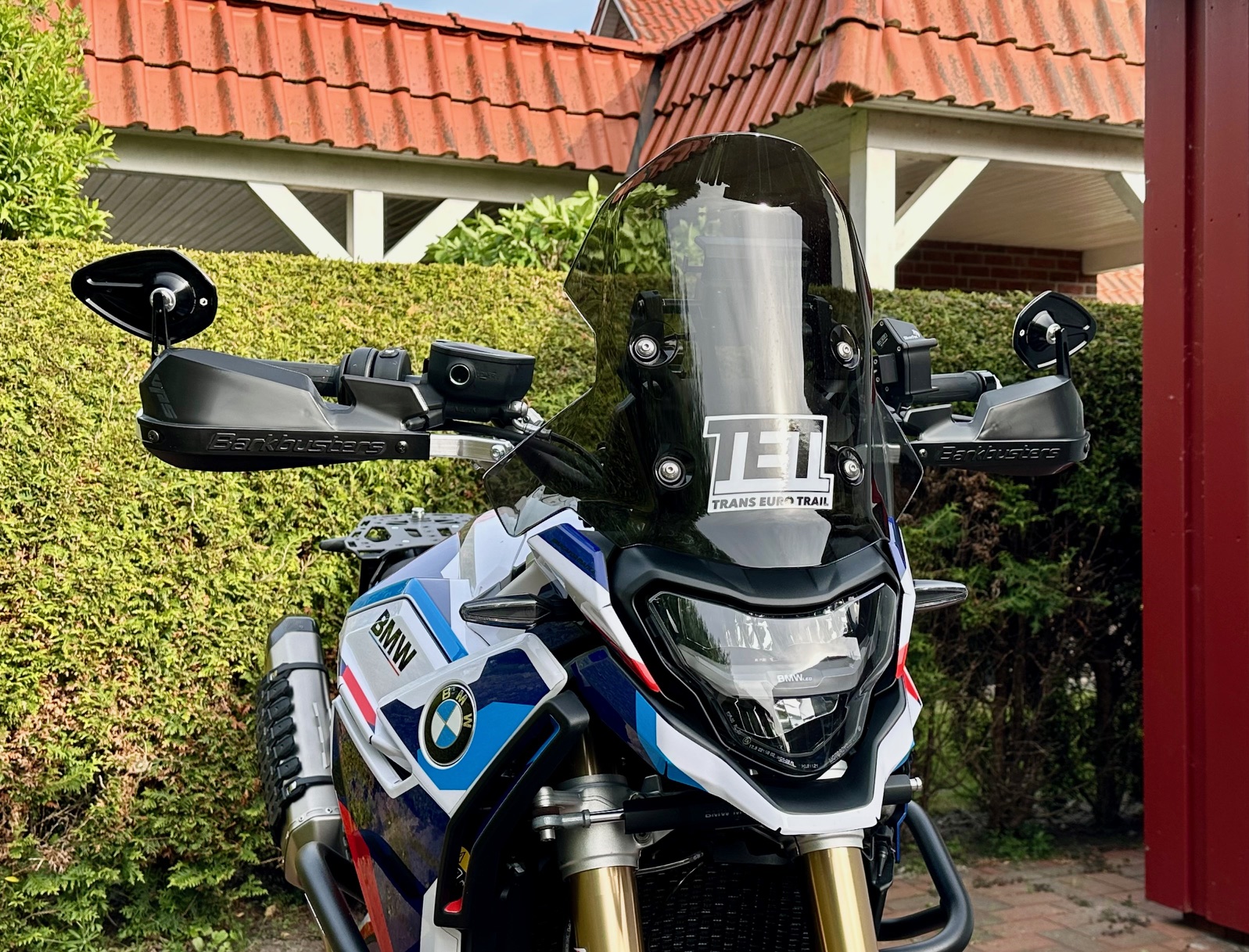

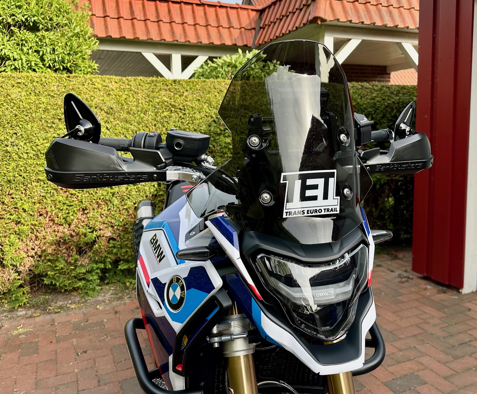

Ja, sind die Rottweiler Mirror Mounts.
Die MotoGadget Spiegel sind zwar teuer, aber 1a verarbeitet und federleicht.
Da müssten dann zwei Löcher mit Gewinde in den Handschutz gebohrt/geschnitten werden oder sehe ich das falsch? Weil das sieht echt gut aus und Motogadget Spiegel hatte ich mal für meine MT überlegt aber verworfen.
GBAdventure
GBAdventure
16.06.2013
2.216
an der Weser
1300 Trophy & F900GS
Zwei Bohrungen ja, Gewinde ist in den Adaptern.

Top, dann steht das bei mir auch an. Schaut nämlich echt gut aus!

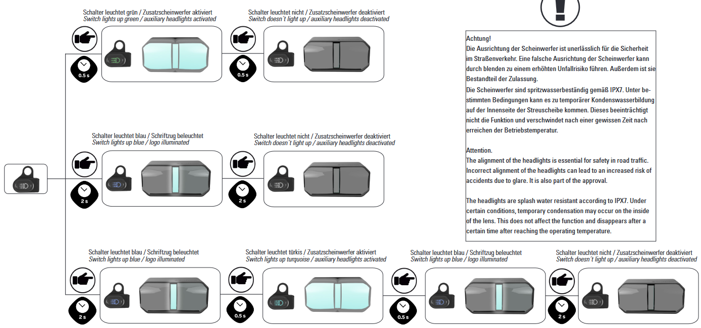

Mal ne Frage zu den Wunderlich Microflootern: Ich hatte die an meiner Pan America und die machen ja ein super Licht. Nachts ein Traum. Auch am Tag nicht zu übersehen, aber für den Gegenverkehr die Hölle, weil sie auch wenn korrekt eingestellt stark blenden. Sind halt als Fernscheinwerfer konzipiert. Mir geht es aber um beides: Nachts hell wie Osram und bei Tag eine bessere Sichtbarkeit ohne aber zu blenden.
Hat schon jemand Erfahrung mit den Nova von Hepco Becker? Die haben ja zwei Stufen und könnten ja auf Stufe 1 als Tagfahrlicht dienen. Schon mal jemand ausprobiert?

Es gibt wohl die Möglichkeit die Microflooter als "Positionslichter" einzusetzen. Dann leuchtet wohl nur der mittlere Balken. Bin mal gespannt....

Yepp, der Mittelbalken sieht ganz cool aus, aber kann aus meiner Sicht nicht als Tagfahrlicht gelten, dazu ist er zu dunkel. Schade eigentlich..

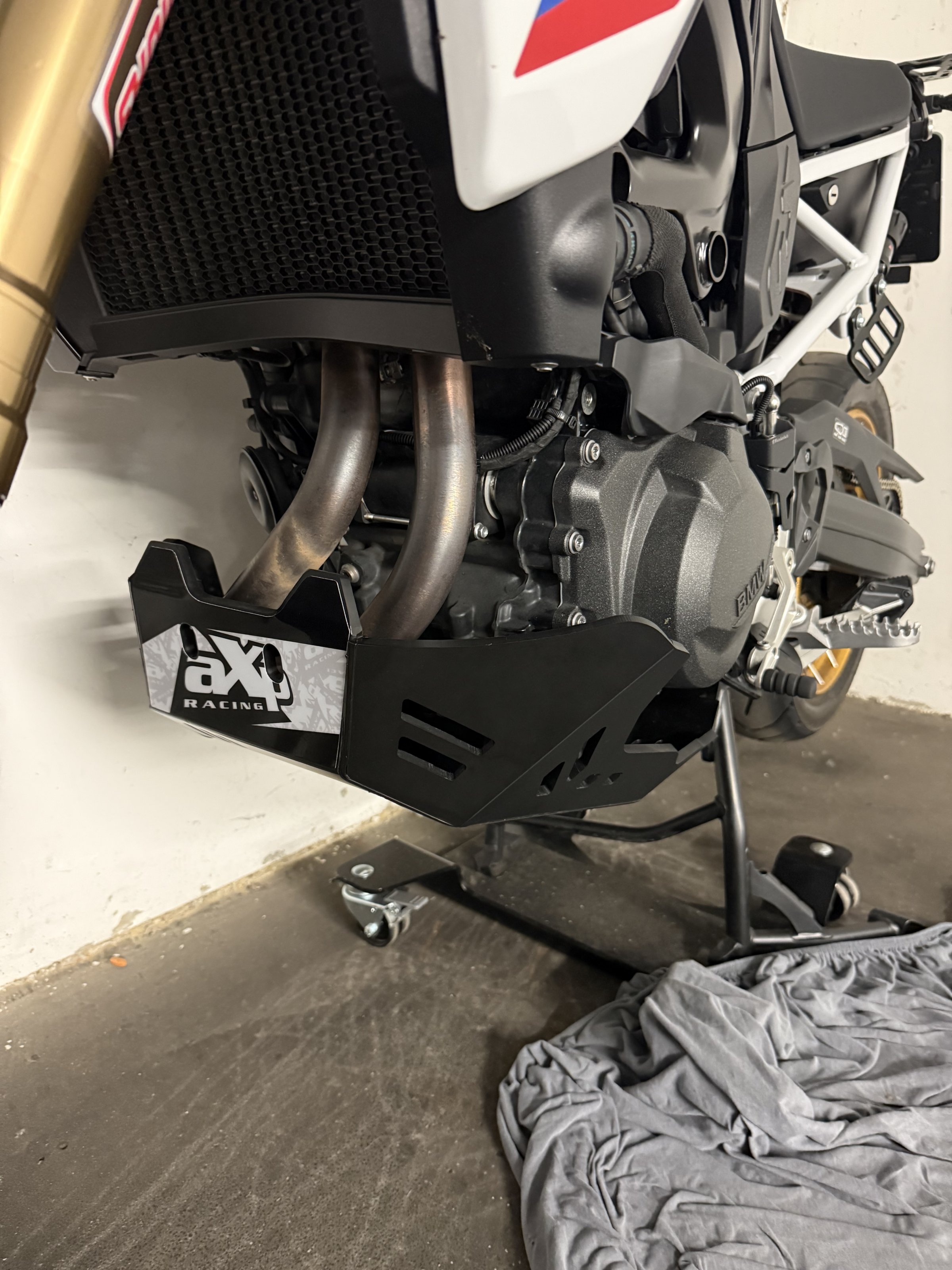

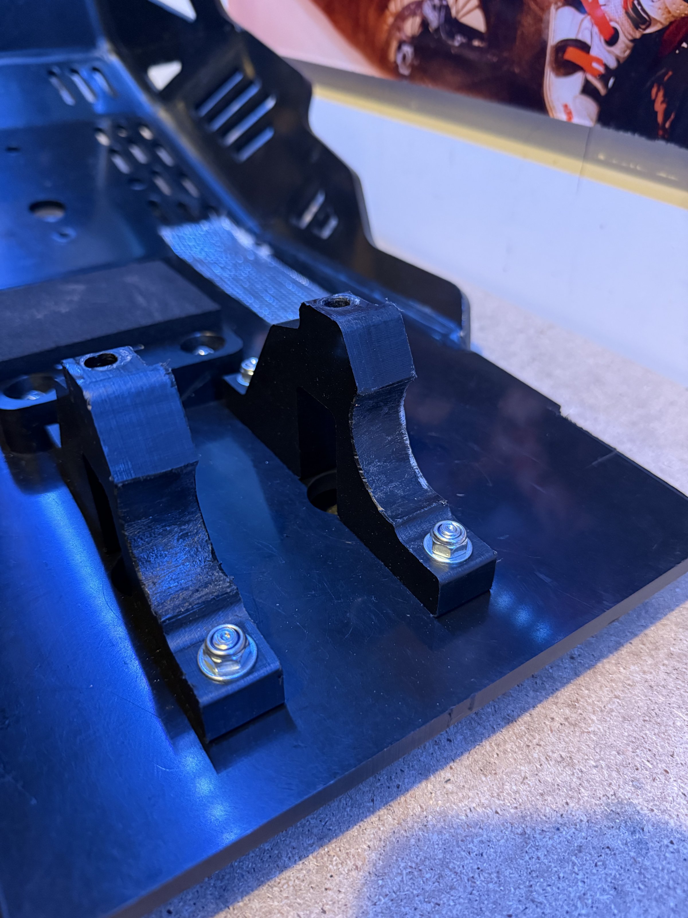

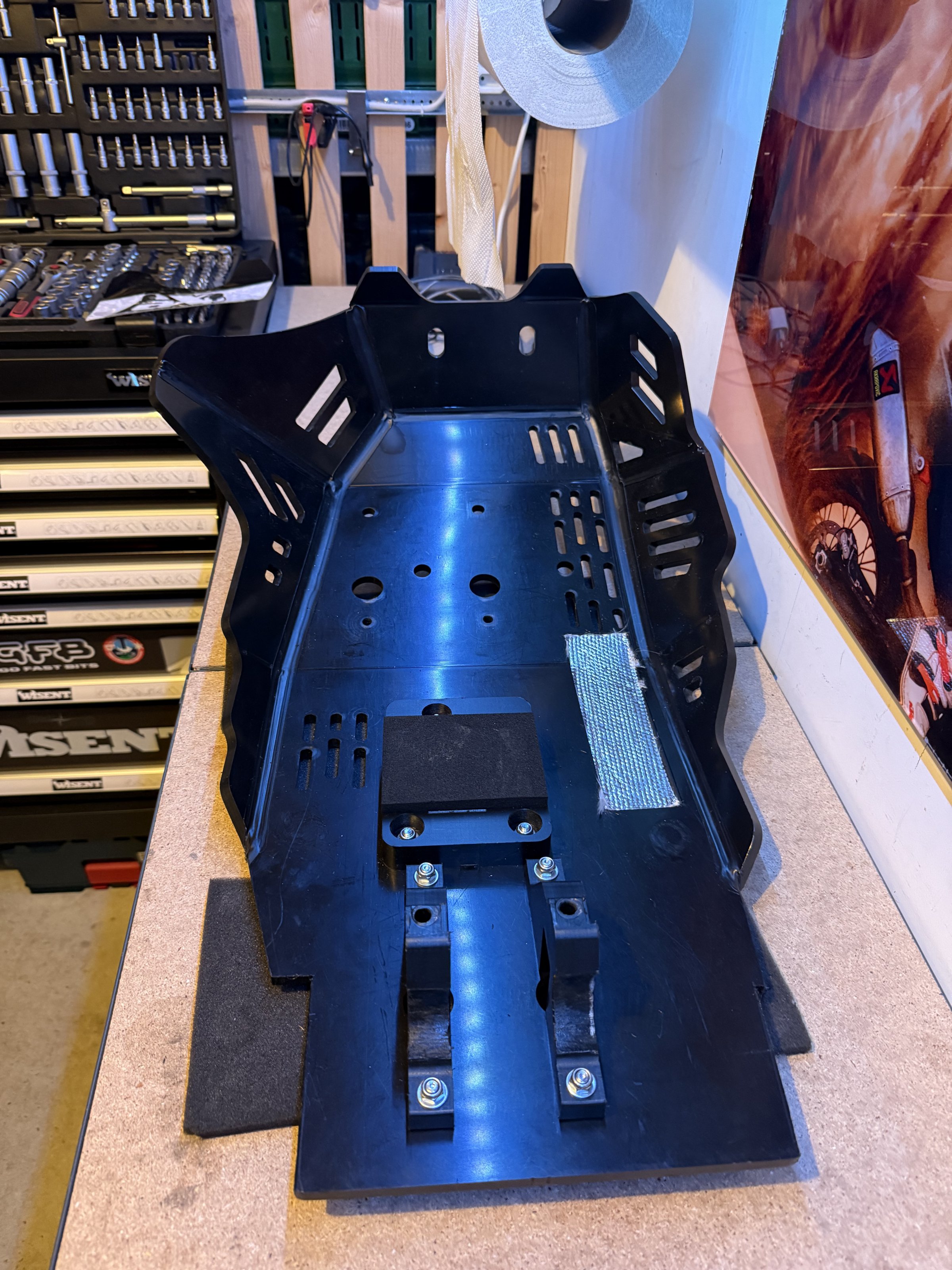

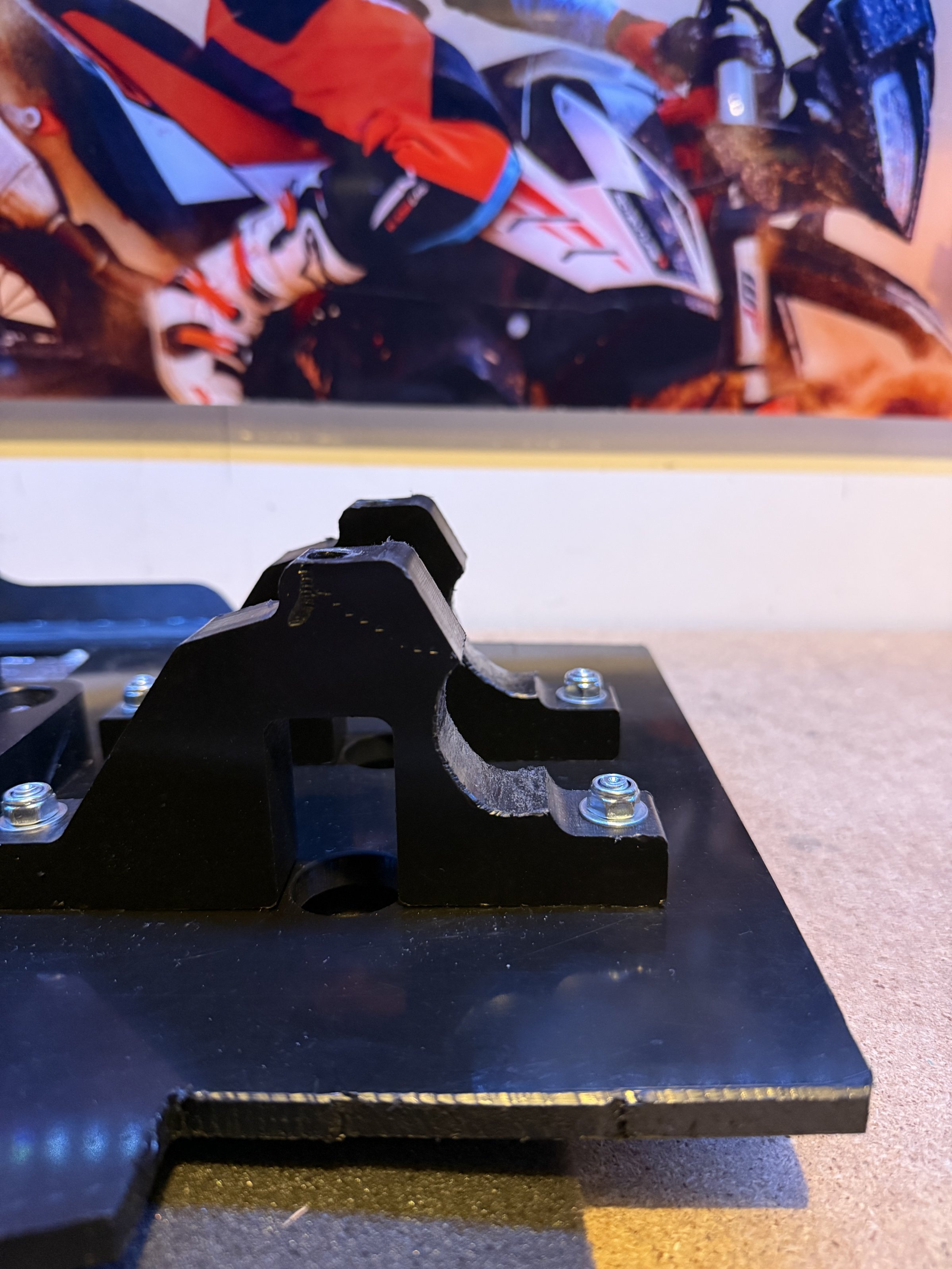

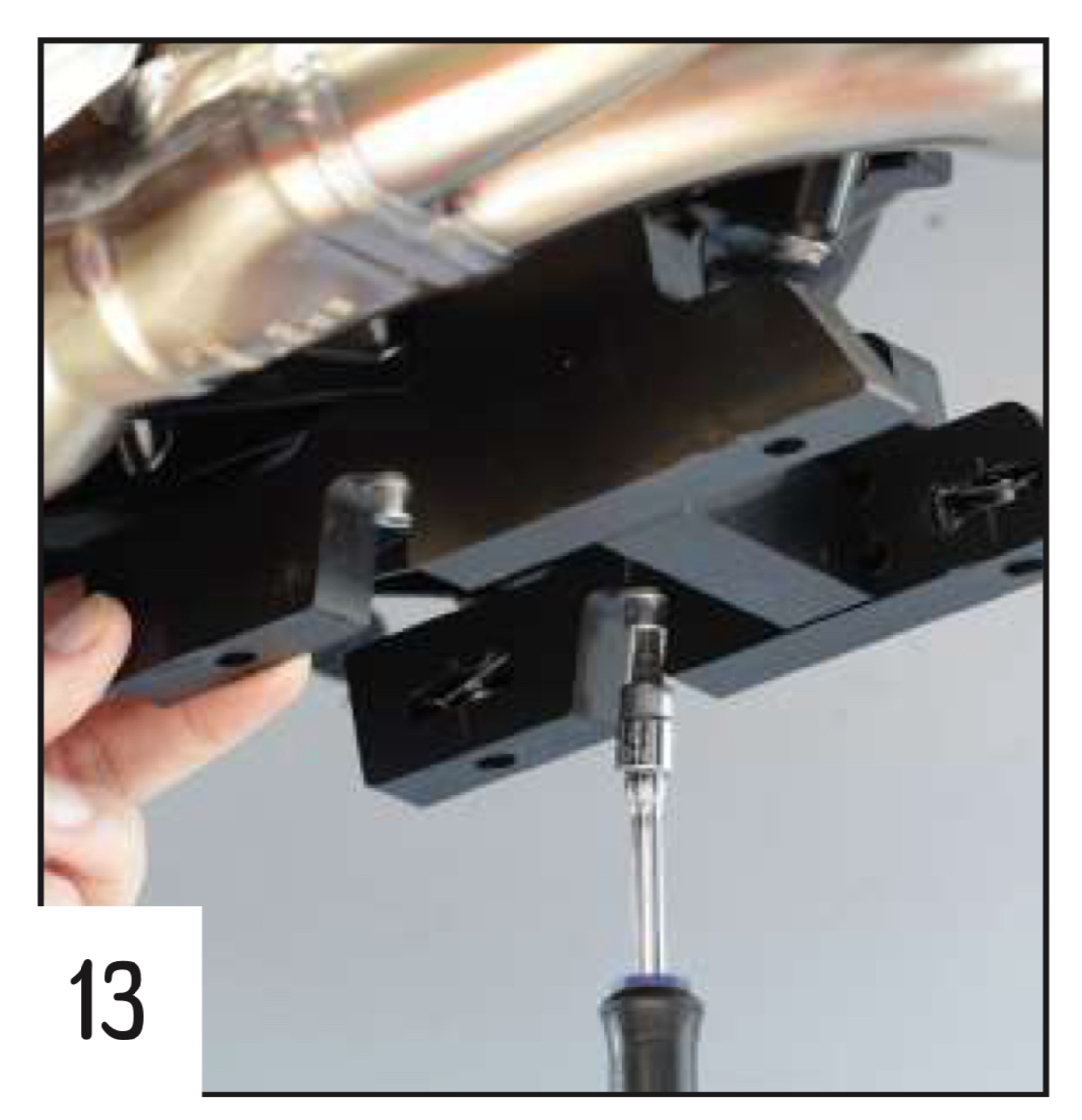

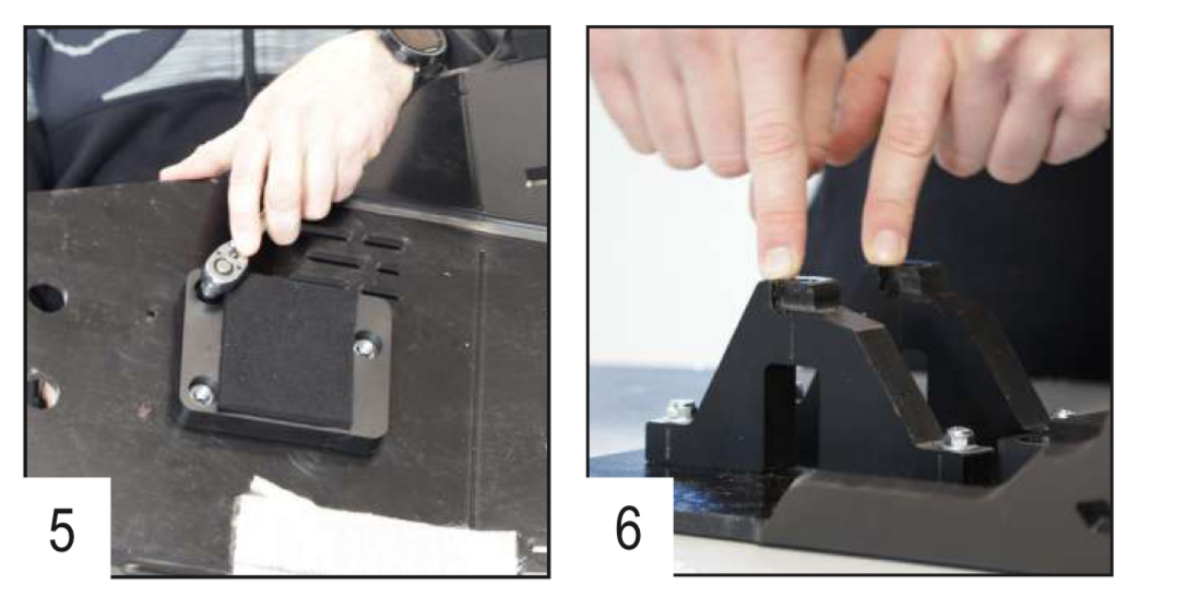

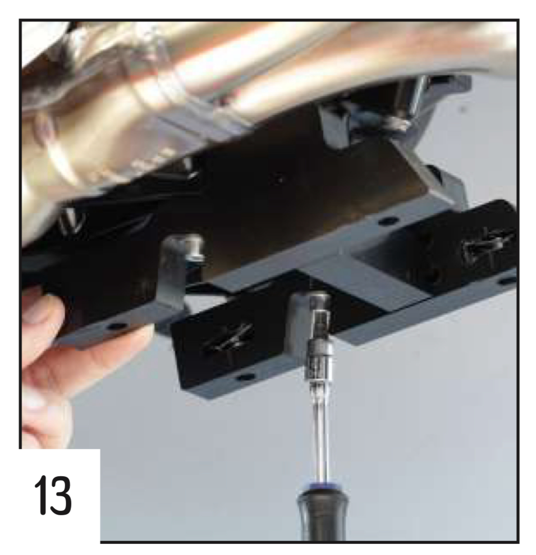

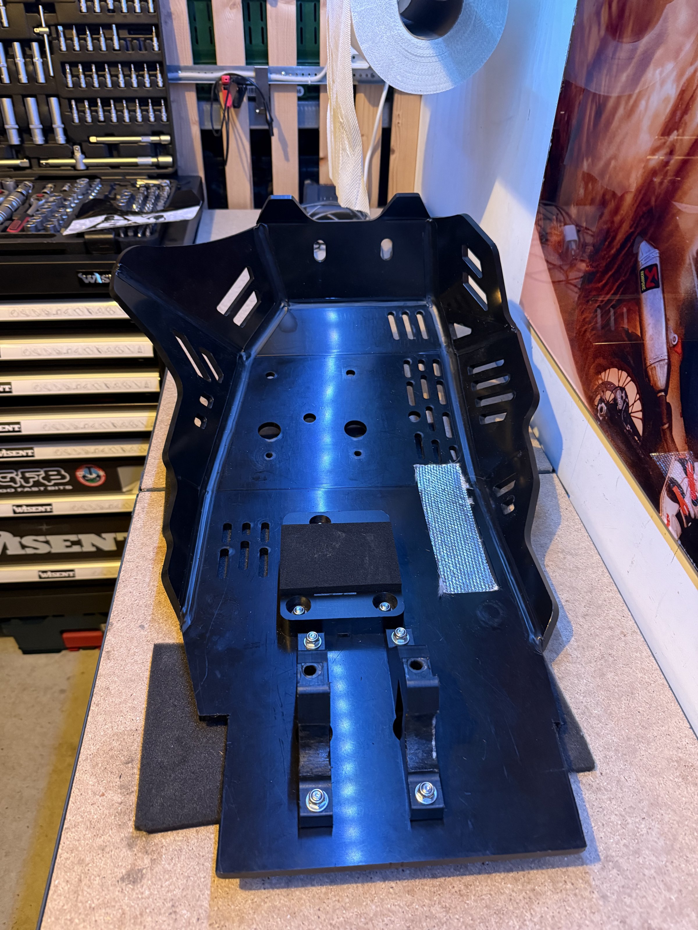

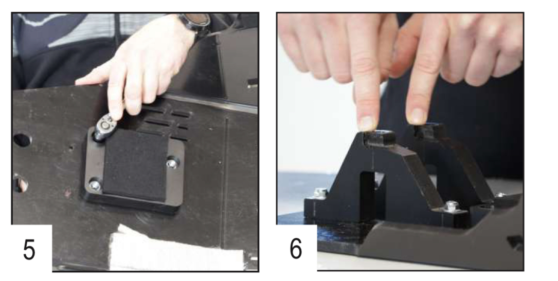

Wie das Original an den 4 Befestigungspunkten.
Alle Halter aus Kunststoff, vermutlich ?! damit auch flexibler.
Die Konstruktion ist so ausgeführt, dass kein Druck von unten auf die Haltebolzen erfolgt.
Zusätzlich noch eine Prallplatte mit 8mm Moosgummipolster unter der Ölwanne platziert.
Die Montage ging so ratzfaz, dass ich ganz vergessen habe Fotos zu machen.
Genaue Anleitung ist auf der Webseite verfügbar:
https://media.axp-racing.com/Notices/AX1772.pdf

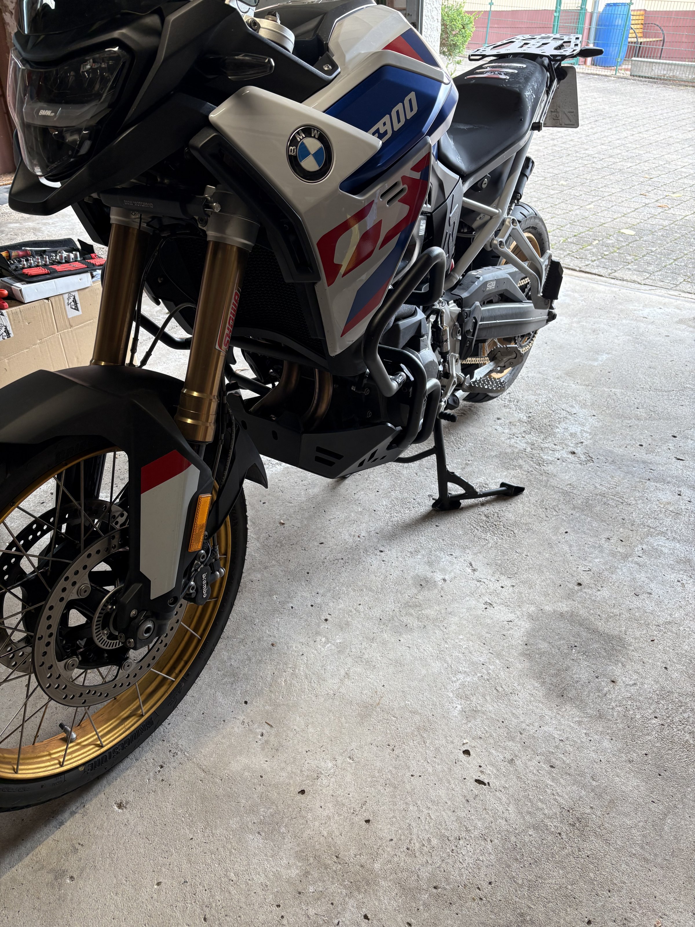

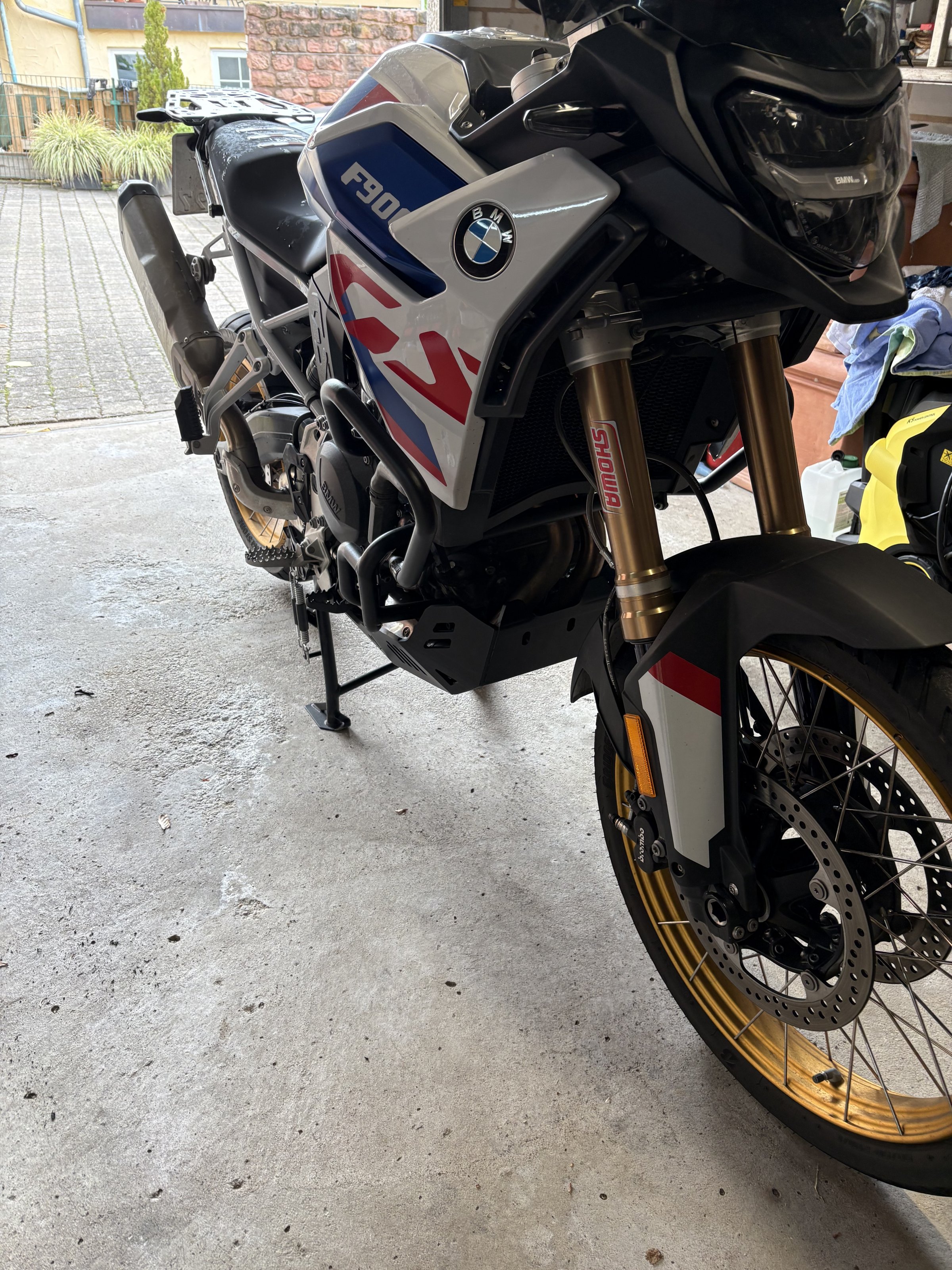

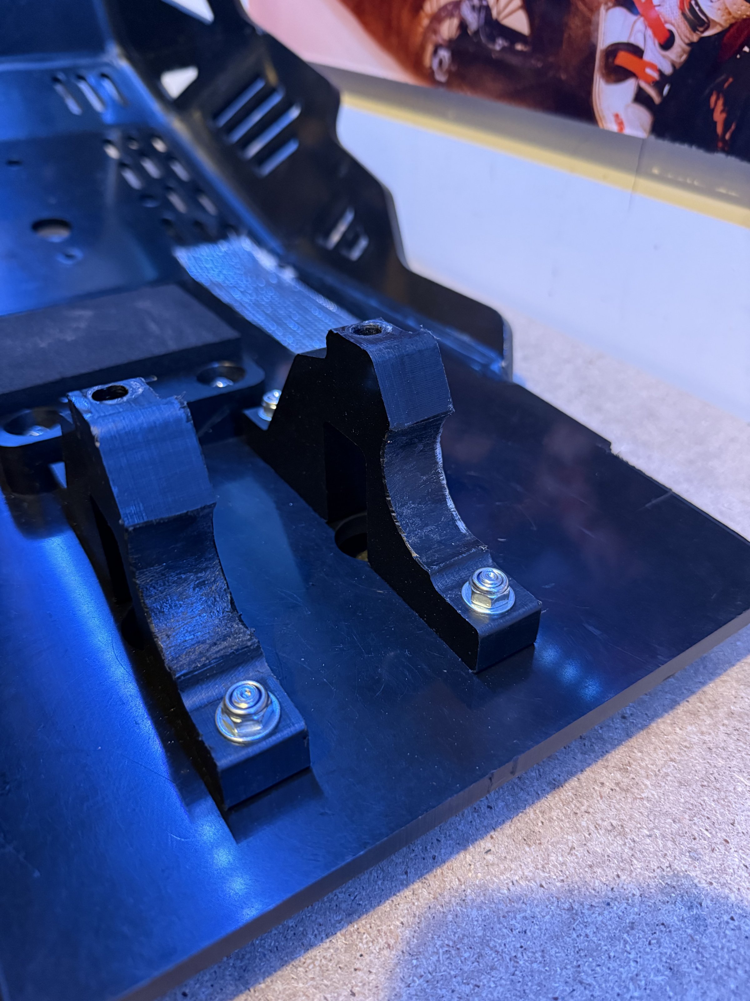

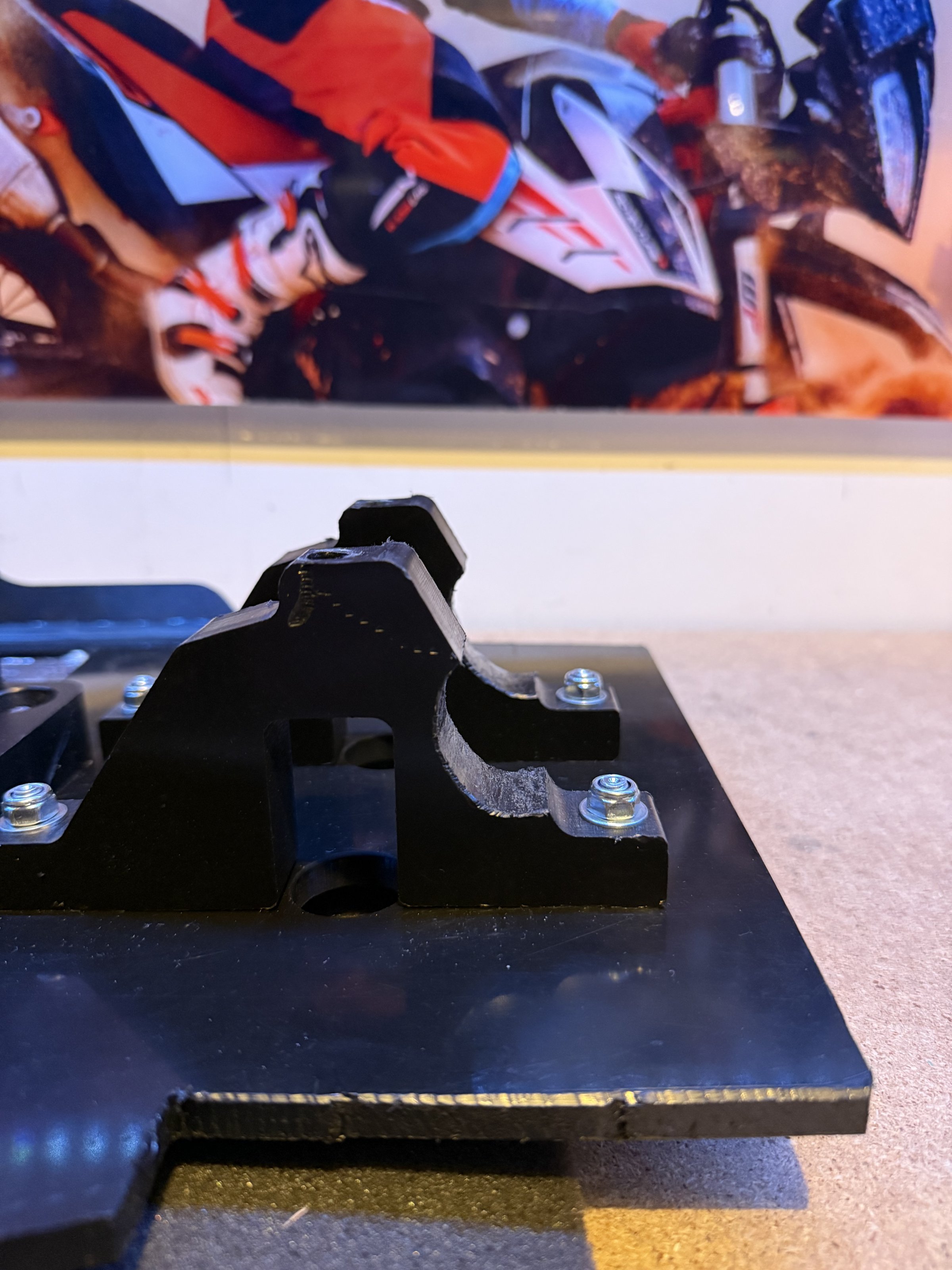

Heute auch den AXP Motorschutz verbaut. Die beiden hinteren Halterungen musste aber da ich einen Hauptständer habe modifiziert werden 😬 ging aber problemlos mit einer PUK Säge und ein paar Feilen. Stabil ist das ganze auch immer noch da alles aus vollem HDPE ist.
Bilder folgen die nächsten Tage 🙂🙃

Halter sind modifiziert.
Morgen noch die Skid Plate hinten ausklinken und ran kann das Teil ;-)

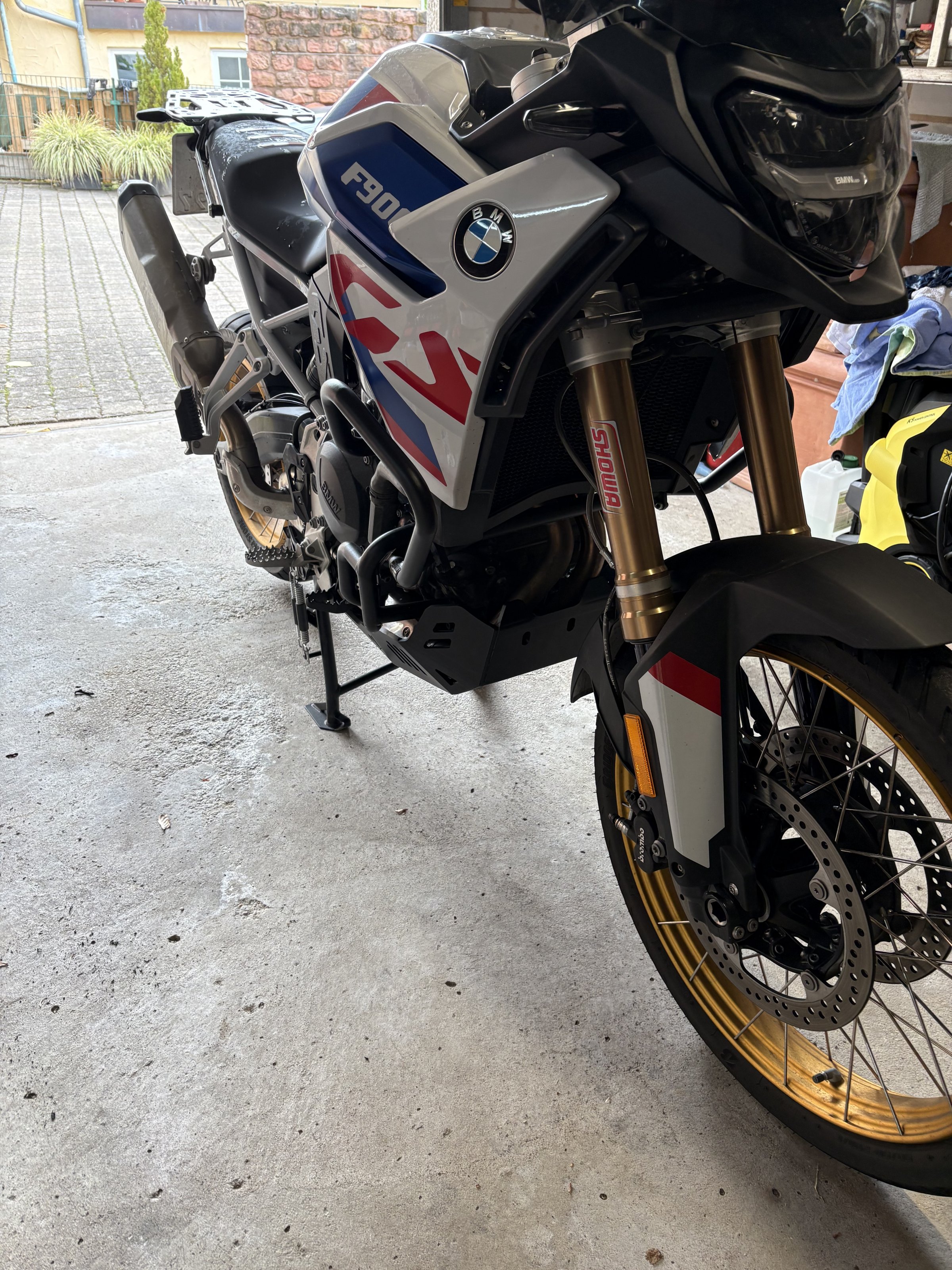

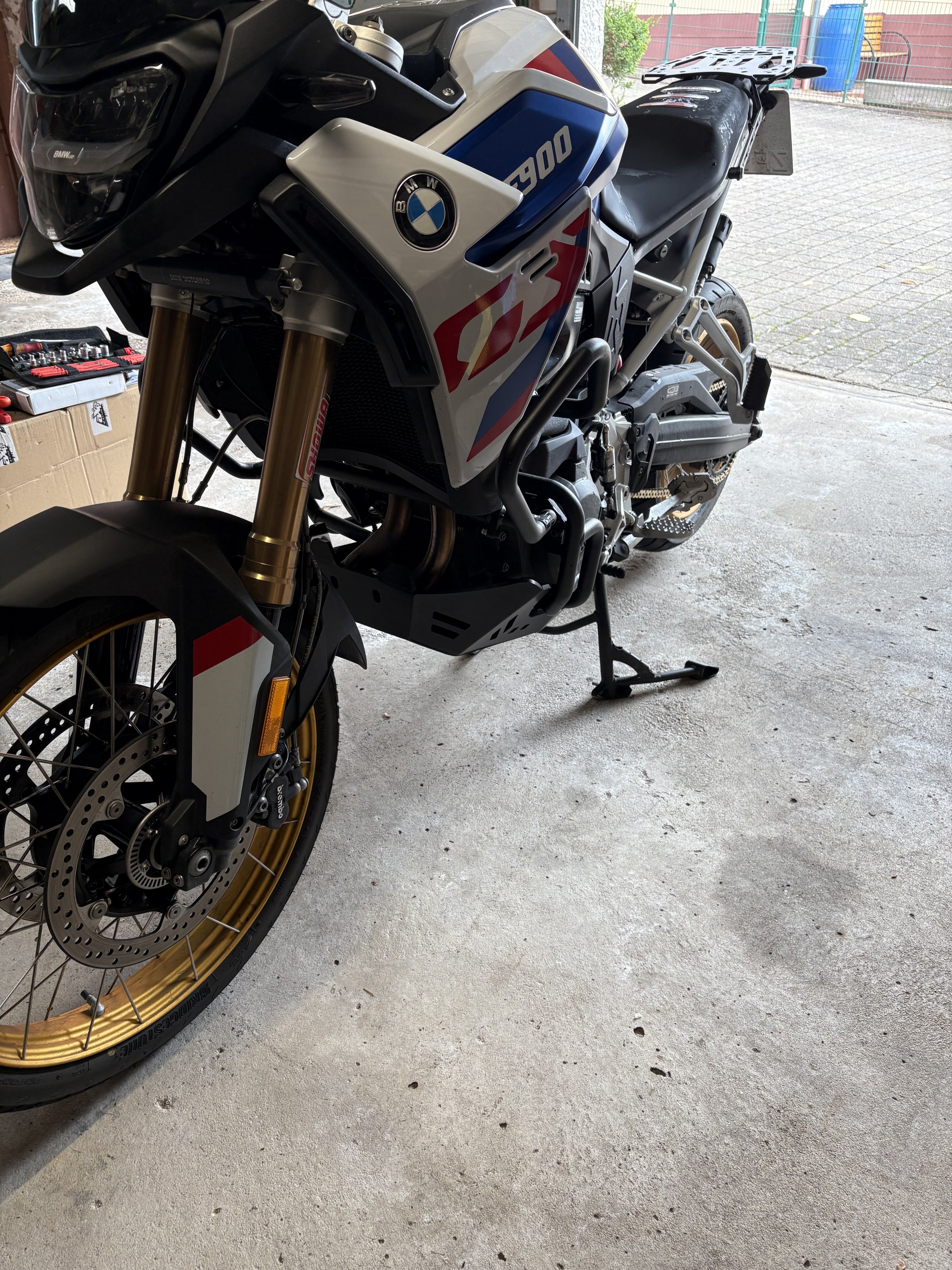

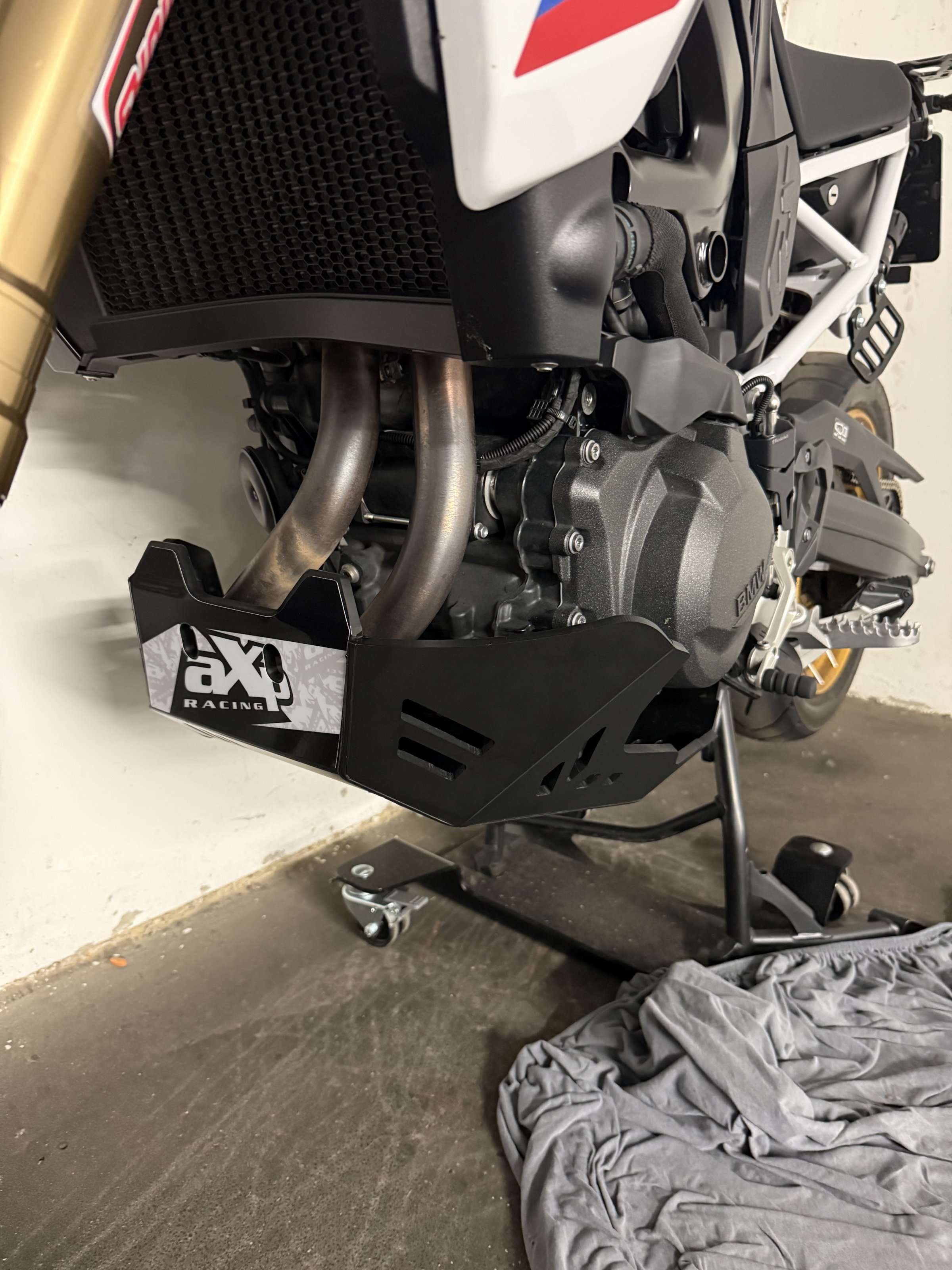

Montage hat super geklappt und bin mega happy damit!
Hat in Belgiens Schotter auch eine feine Figur gemacht! Das Klong wenn Steine an den Krümmer fliegen ist niedlich weg ^^
Leider auf der Rückfahrt im Unwetter auf einem Batzen Fett (zB von Abschmierenj ausgerutscht…wer auch immer Fett liegen lässt…
Sturzbügel sind mit Edding bereits nachkorrigiert, aber der Fußbremshebel muss scheinbar neu…wird wohl der „teure“ klappbare…
Schade um den Sturz 🥹 hoffe die Knochen sind Heile ! Ist ja bekanntlich wichtiger wie das Material. Auch wenn die ersten Kratzer am meisten Schmerzen…
Aber super das es bei dir mit dem modifizieren geklappt hat 🤙🏻
