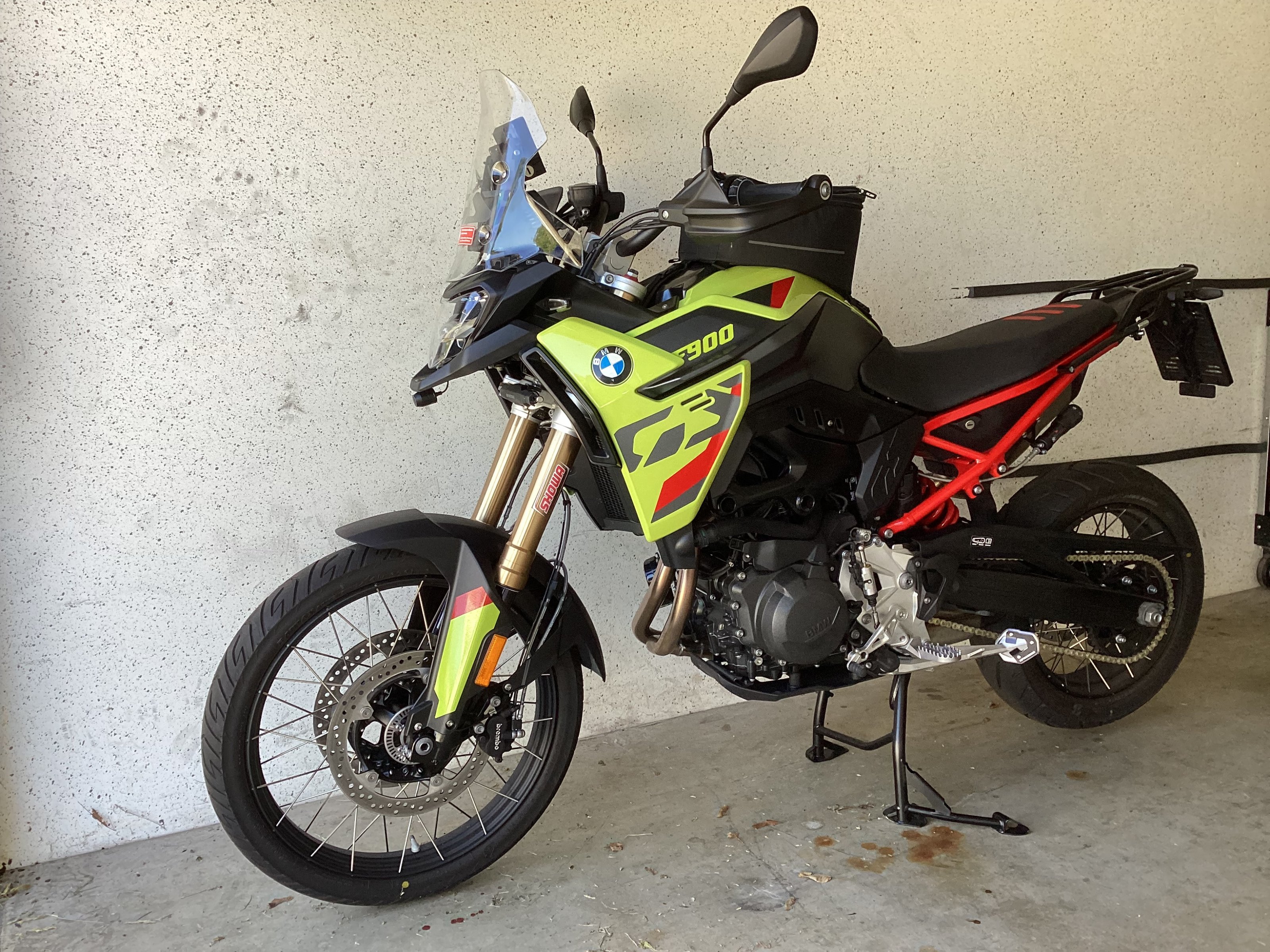

Das Bild anklicken dann wird es „groß“.
Meine F hat jetzt alle gewünschten Modifikationen montiert.
Laute Hupe, Dashcam vorne und hinten, Gepäckträger, Tankrucksack, Soziafußrasten entfernt, Seitenständer Auflagevergrößerung, Hauptständer.
Jetzt ist nur noch Fahren das „Ziel“.

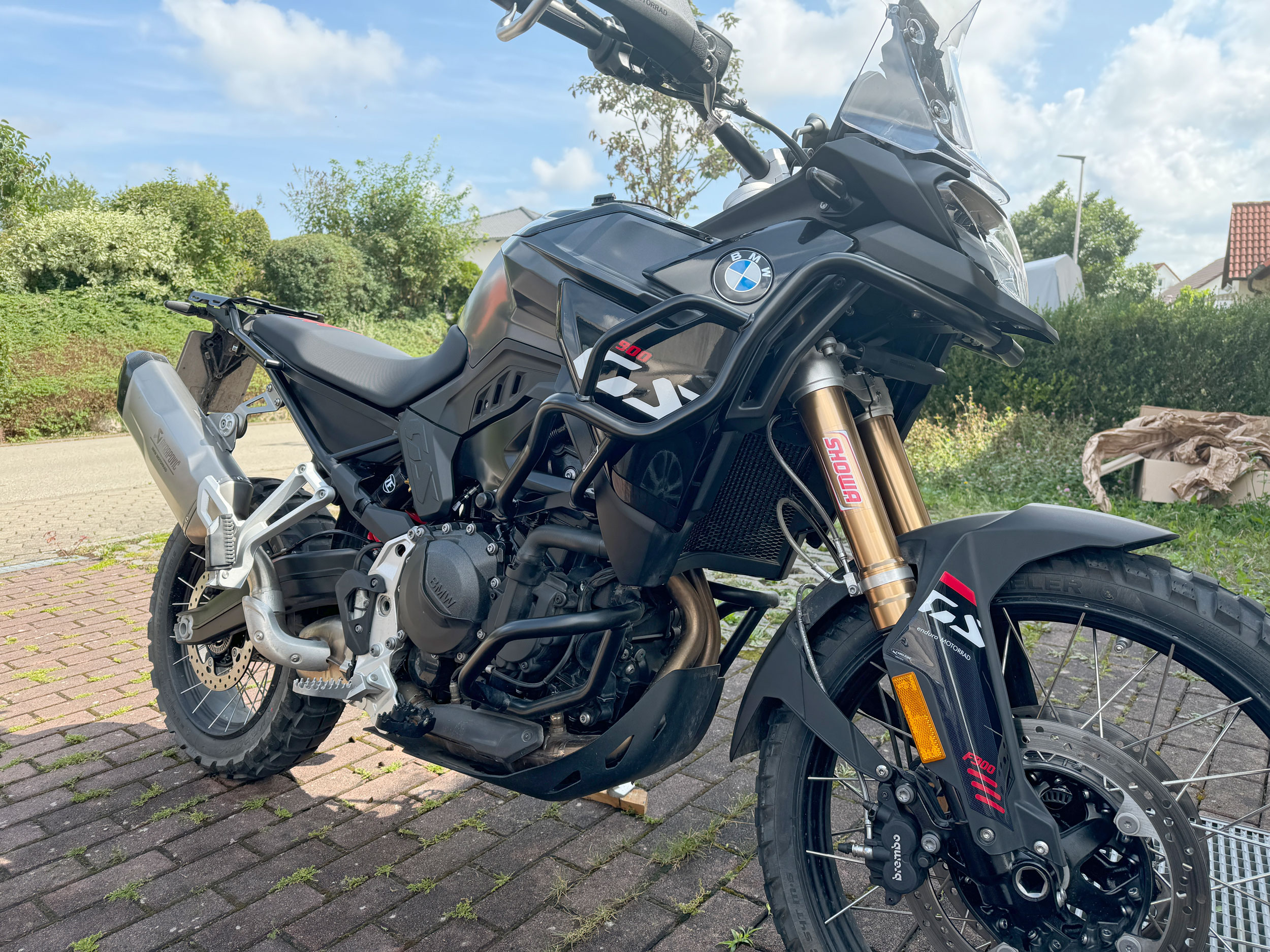

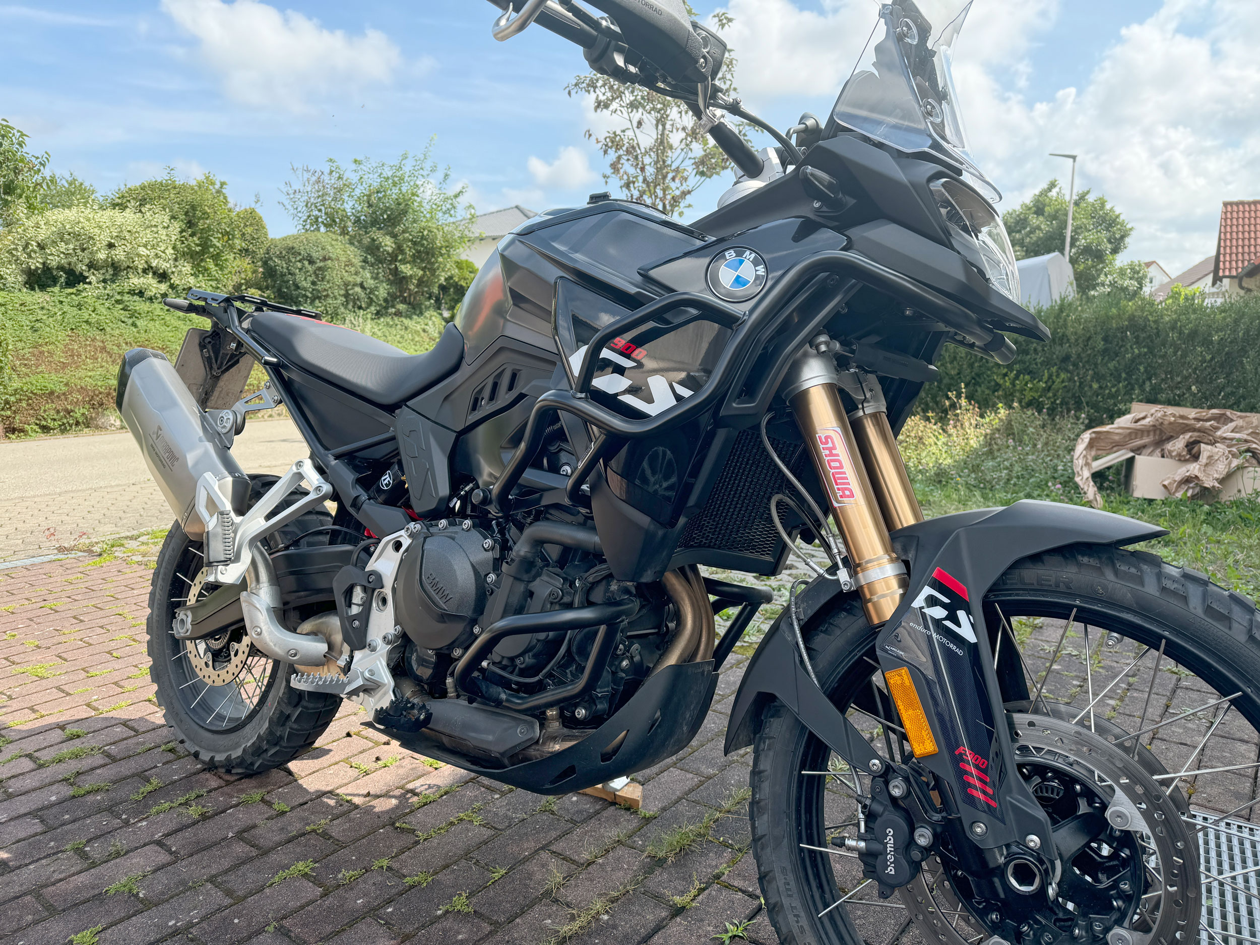

Hallo Gerraet,
ich fahre den Wunderlich als Alternative zu dem original. Er ist deutlich anders. z.B. geht er über die Krümmer. Absolut stabil. Bin damit sehr zufrieden und mehr im Gelände als auf der Straße.
Ich kann Dir auch noch Detailbilder schicken, wenn es von Interesse ist.

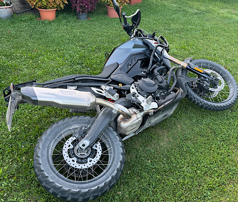

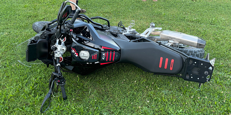

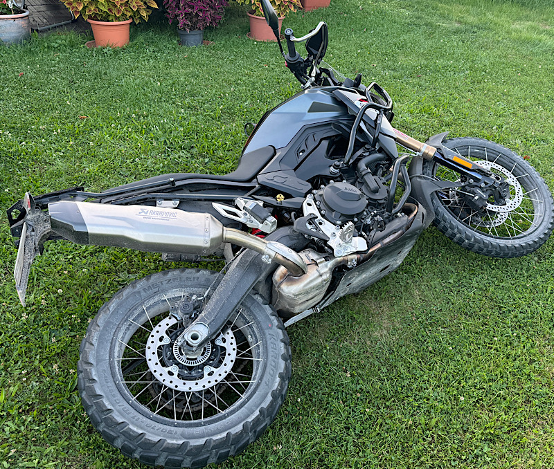

Hallo Zusammen,
kurzes Update zum Thema Aufheben der F900.
Ich habe sie gestern mehrfach abgelegt und verschiedene Techniken ausprobiert. Für mich geht als einzige wirklich gut Lenker einschlagen und mit beiden Händen anheben.
Die Methode „den Hintern an die Sitzbank und anheben“ geht auch, aber eher schlecht als recht. Ich würde sagen kaum nutzbar. Man macht fast alles mit der Hand am Lenker, da die zweite nicht wirklich einen Griff findet.
Kniend mit Oberkörper zur Sitzbank aufrichten hat gar nicht geklappt und der Monkey Lift scheitert an einer Griffmöglichkeit.
Die Sozius Fußrasten übernehmen die Funktion eines Sturzbügels für hinten. Wenn sie nach rechts fällt wird’s teuer. Die Spiegel berühren den Boden nicht und dürften ggf. überleben. Die Alu Handguards schützen sehr gut. Die Wunderlich Tanschutzbügel stecken es locker weg.
Aber mein persönliches Fazit. Die F900 aufzuheben ist definitiv schwerer als bei den Boxern, aber es geht. Spaß macht das aber echt nicht. Aber nun weiß ich wenigstens ich bekomme sie alleine wieder hoch, wenn ich die mal im Gelände ablege.
