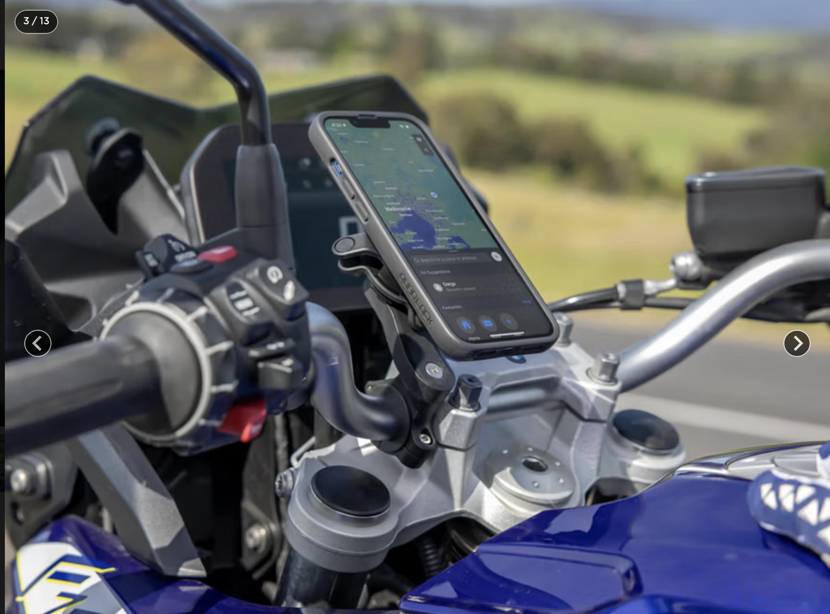

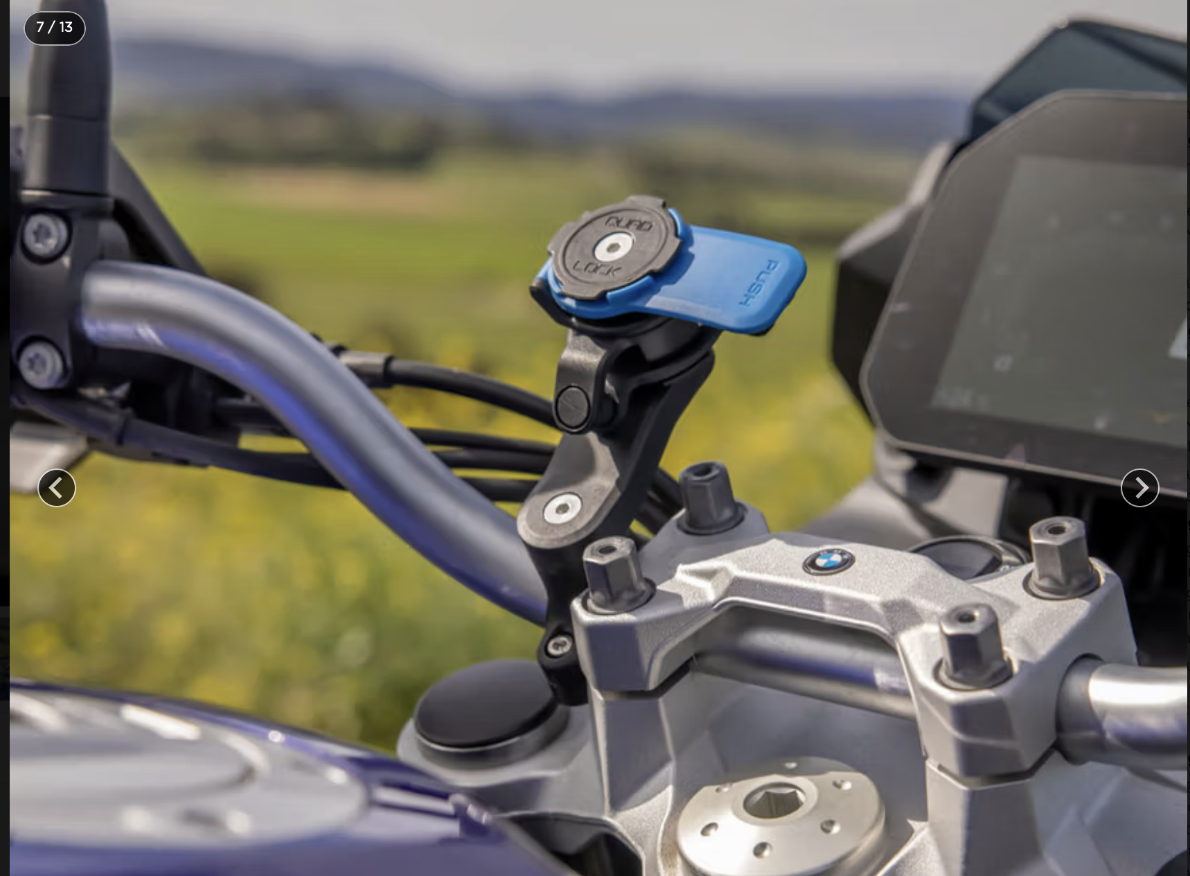

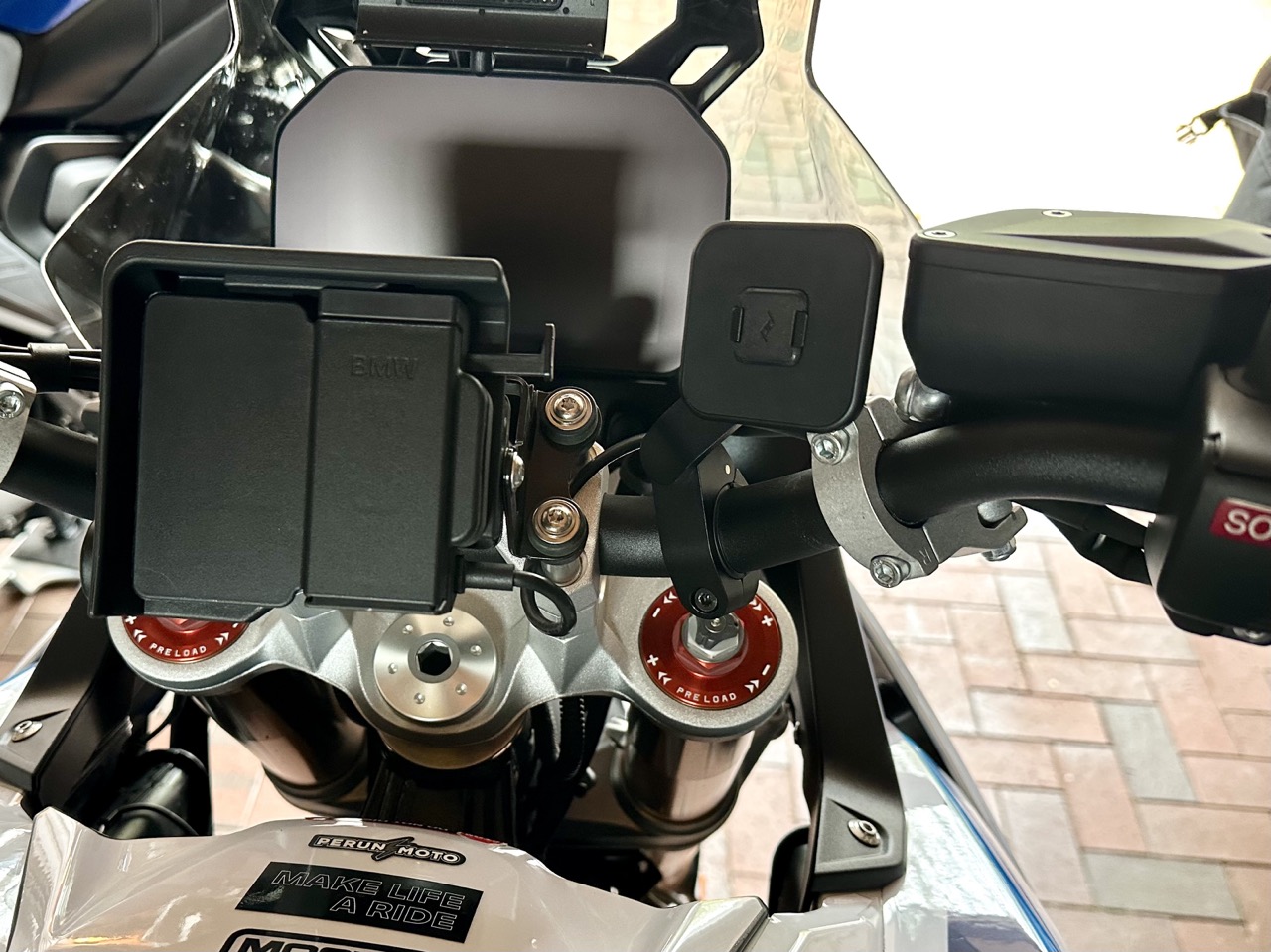

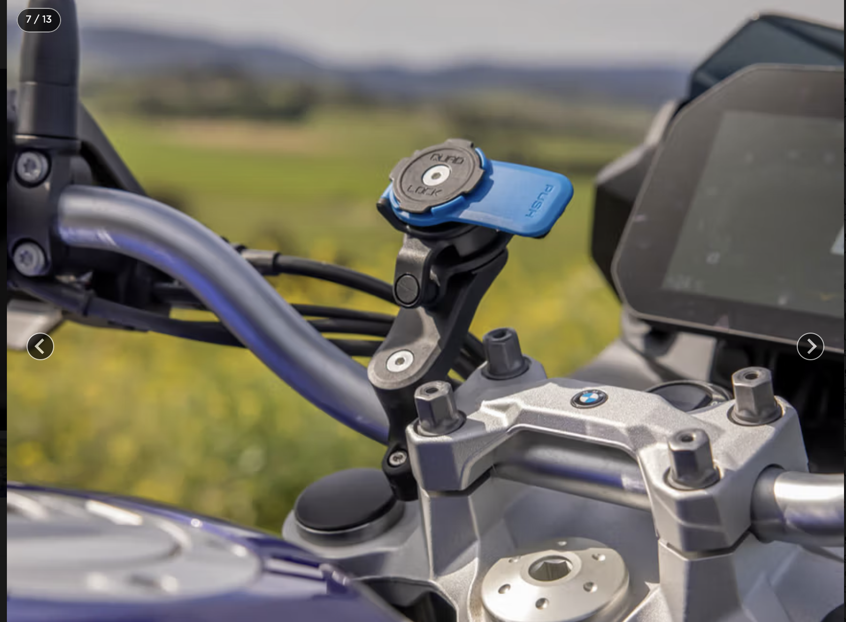

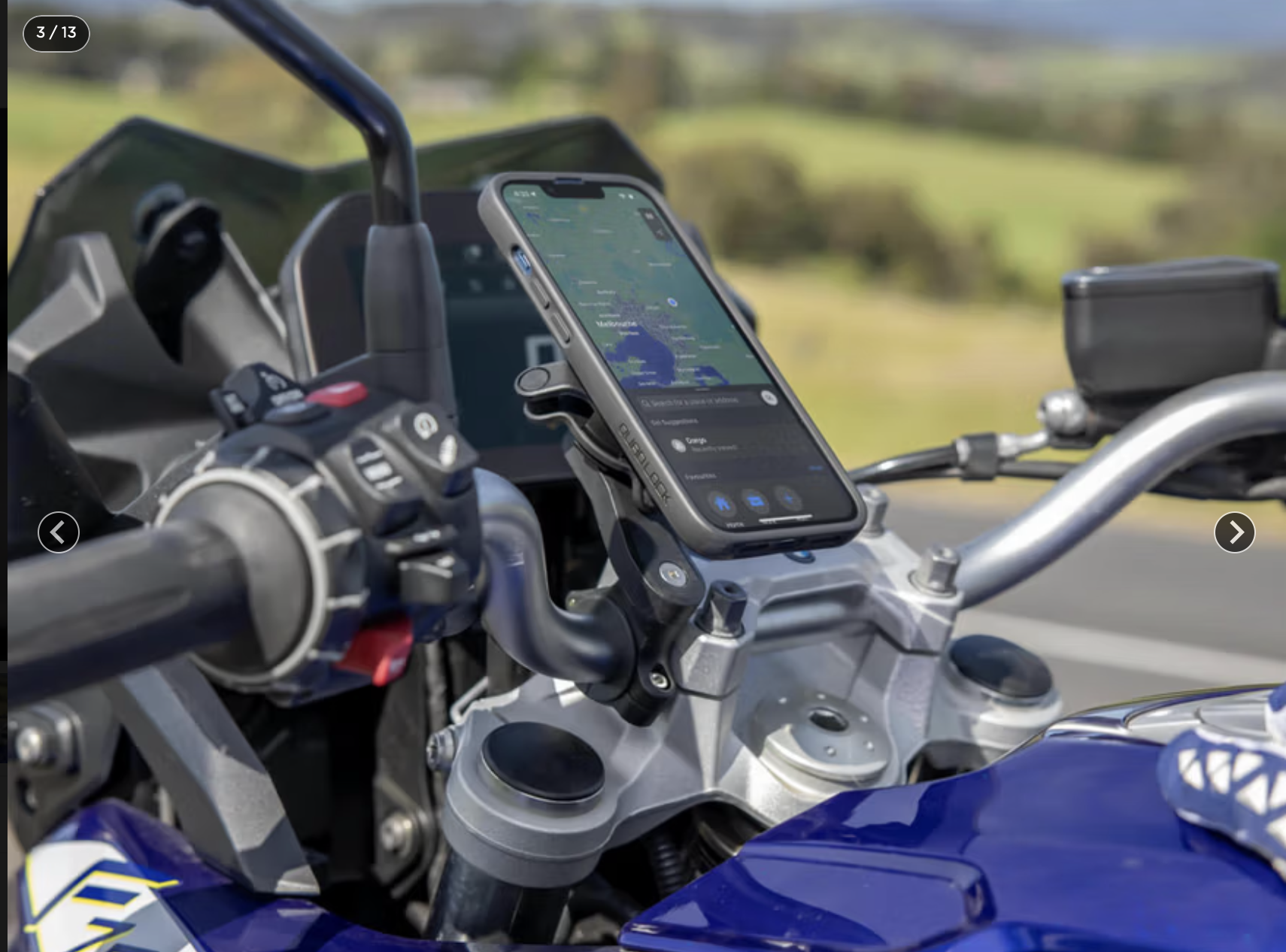

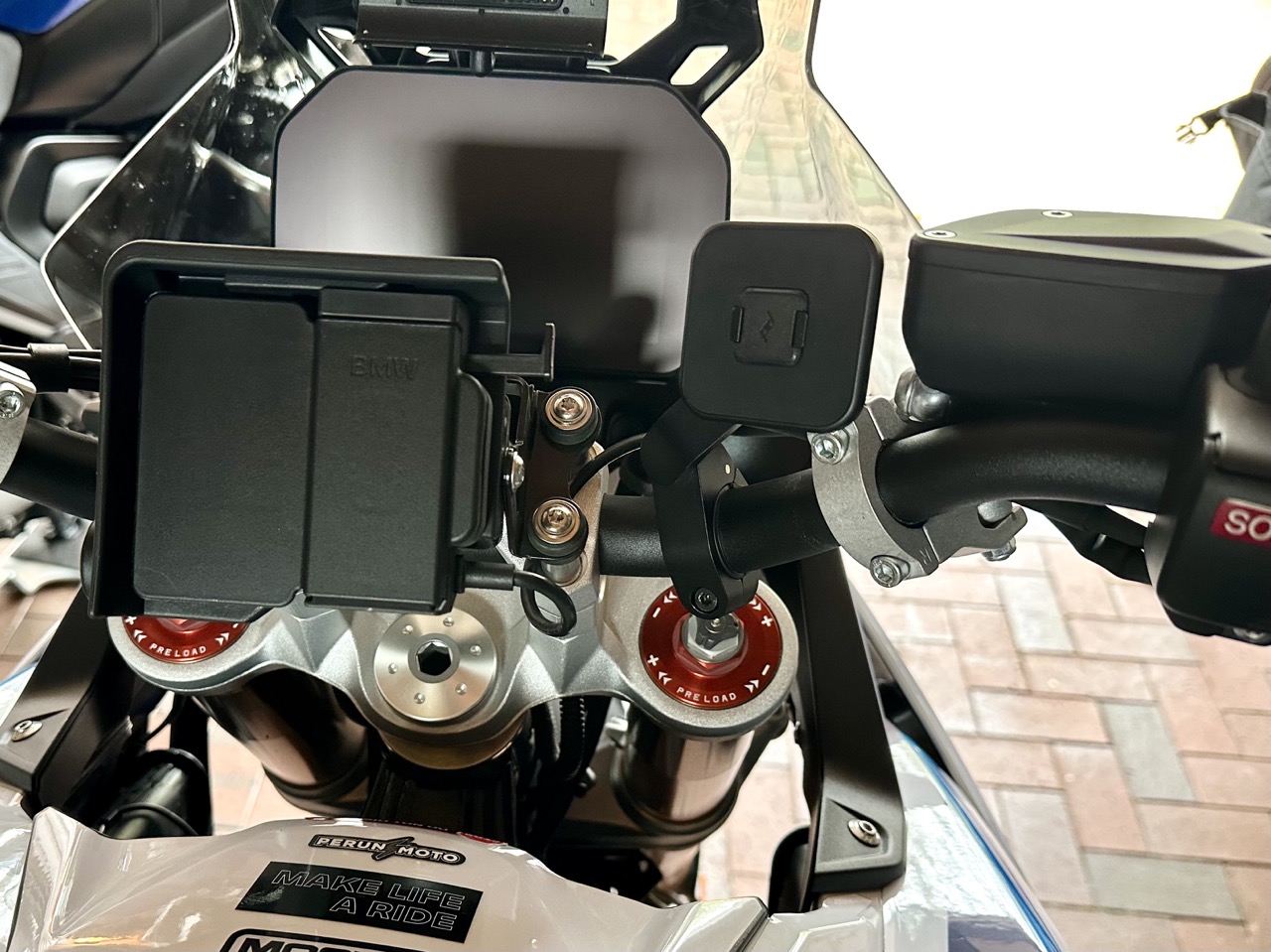

Hallo Wolfgang,
auf der Homepage von QL finden sich Bilder einer F750 - identisch mit der 900er.
Ich selbst nutze zwar PeakDesign, aber auch seitlich montiert.
Bildschirmfoto 2026-04-13 um 13.06.15.pngBildschirmfoto 2026-04-13 um 13.05.48.pngGroß (IMG_3071).jpeg
Wegen der geschlossenen Klemmbrücke ist mittig auf dem Lenker ohne Zubehör nicht möglich.
BMW bietet das Smartphone Cradle, Teile Nr. 77 52 8 380 735.
Das Teil hat Vibrationsdämpfer verbaut, dh. zur Montage reicht dann die QL Spiegelhalterung.
Aufgrund der Lenkererhöhung braucht man allerdings längere Schrauben von Wunderlich / Touratech.

Hallo Wolfgang,
Anhang anzeigen 826603Anhang anzeigen 826604Anhang anzeigen 826605

Also ein Cradle hab ich und natürlich die BMW Navigationsvorbereitung. In der Navigationsvorbereitung findet ein Chigee AIO 6 Max. seinen Platz. Ich hab jetzt Bilder gesehen, wo jemand unmittelbar neben der linken Klemmbrücke eine Lenkerhalterung von Quadlock montiert hat. Das Handy sitzt dann quasi waagerecht mit dem USB Anschluß nach rechts weisend. Von da aus das Ladekabel USB C auf USB C an die Dose Motorrad. Ich könnte das Handy wahrscheinlich um 90 Grad drehen (USB-Anschluß des Handy zeigt dann nach unten) und würde wenig bis gar nichts vom TFT-Display (Bike) verdecken. Natürlich alles mit Vibrationsmodul von Quadlock. Hattest du Problem mit dem konifizierten Lenker (Montage Lenkerhalterung)?
Also das wäre so meine Wunschvorstellung.....aber mit Handyhülle.....da kommt ganz schön was zusammen an Teuronen.....lol.... ;-)
Die Anordnung des Handy mit Quadlockteilen eigentlich so wie bei Dir.
Jetzt muß ich mal schauen was sich hinter PeakDesign verbirgt....
PeakDesign.....ok......gefunden.
Aber echt teuer die Artikel..... ;-)
Gruß Wolfgang
GBAdventure
GBAdventure
16.06.2013
2.234
an der Weser
1300 Trophy & F900GS
Gruß Wolfgang
Hatte vorher das ältere QuadLock System war nicht schlecht, mittlerweile hat QL mit magnetischer Zentrierung und flacheren Hüllen aufgeholt.
PeakDesign ist leider geil: magnetisch zentriert, mechanisch gesichert, Vibrationskiller inklusive plus quer & hochkant Montage.
Allerdings nutze ich ältere Halterungen, die neuere Version mit flexiblen Kopf kenne ich nicht.
Montage ist kein Problem, eher die richtige Positon & Winkel zu finden: mit Tablet und Nav IV ist mein Cockpit voll :giggle:.
Das Handy kommt nur als BackUp dran oder zum Laden.
