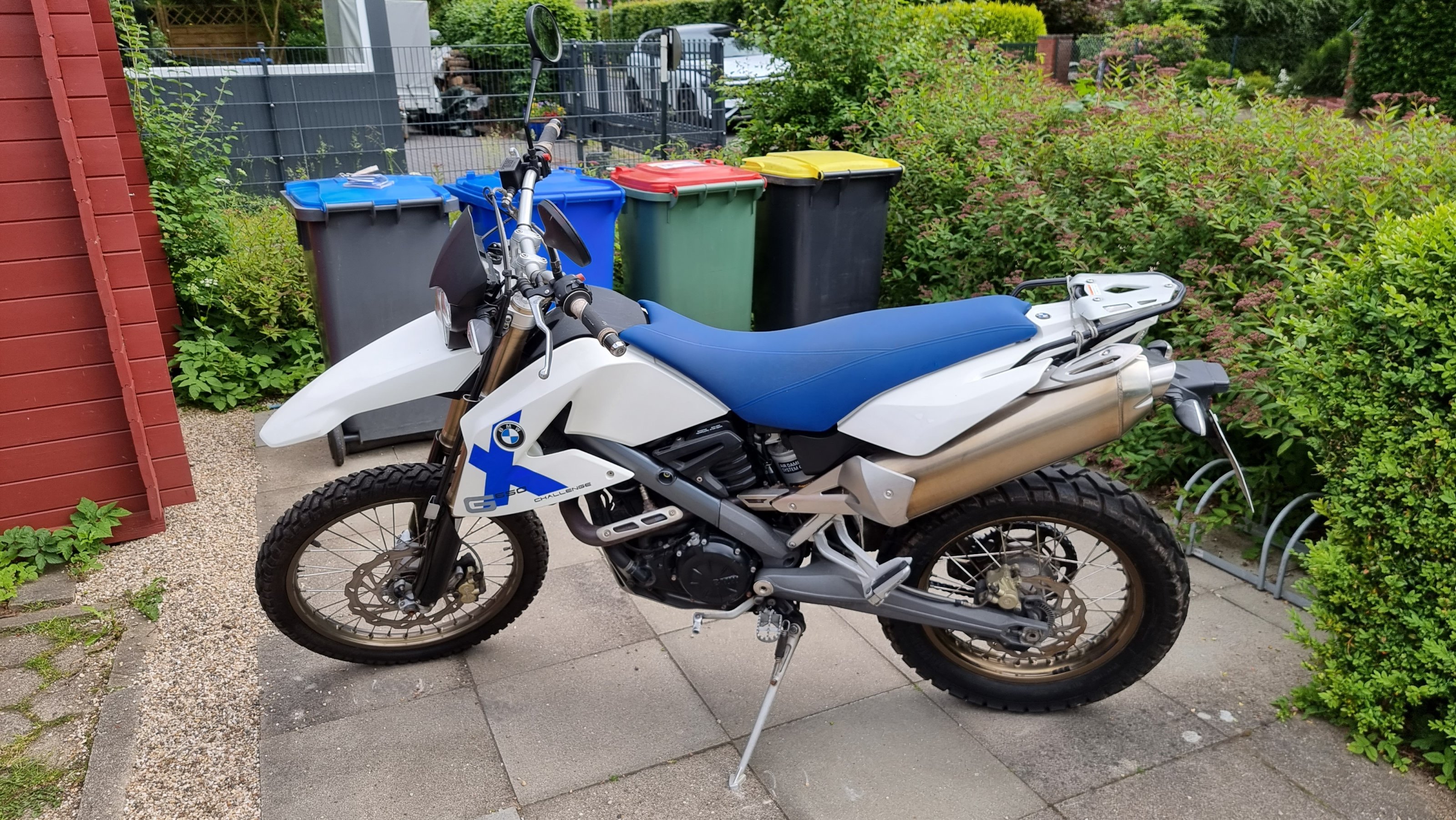

Gast-15146
5 Jahre ist es her, dass ich hier meine Frage gestellt habe und heute habe ich endlich eine G 650 XCallenge gekauft. Samstag hole ich sie ab und dann sind einige Dinge daran zu machen.
BJ 2007, keine 15000 Km gelaufen und unverbastelt. Einige Stellen mit Rost, Teleskopgabel ölt etwas usw.

Gast-15146
Zeig die mal, wenn sie da ist.
So sieht sie aus. Gekauft wie gesehen.
Gleich ein paar Fragen.
Wo bekomme ich noch Handschützer her?
Sind die Lenkergewichte auch ab Werk vorhanden? Im ETK ist da eigentlich nichts aufgeführt.
Wo bekomme ich schwarze Griffgummis her?
Die ABS Kränze sind leicht verrostet. Kann man die einfach mit der Drahtbürste entrosten?

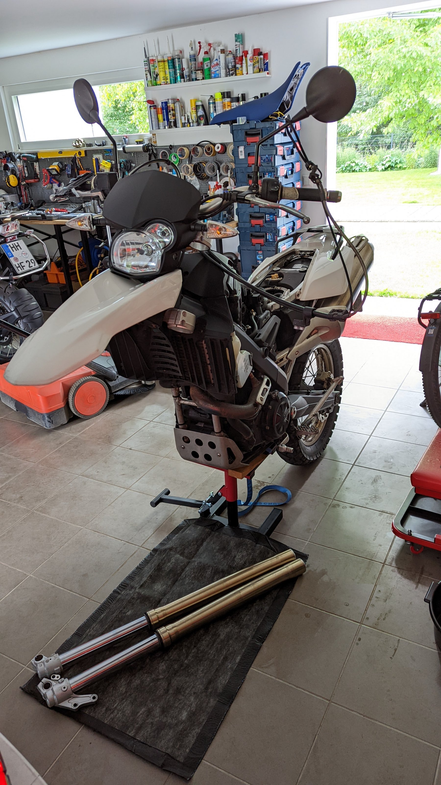

Gast-15146
Die Arbeiten beginnen. Die Teleskopgabel wird nun durch einen Fachhändler repariert und ich über lege noch, ob ich progressive Federn nehmen soll, denn das Eintauchen ist schon deutlich.

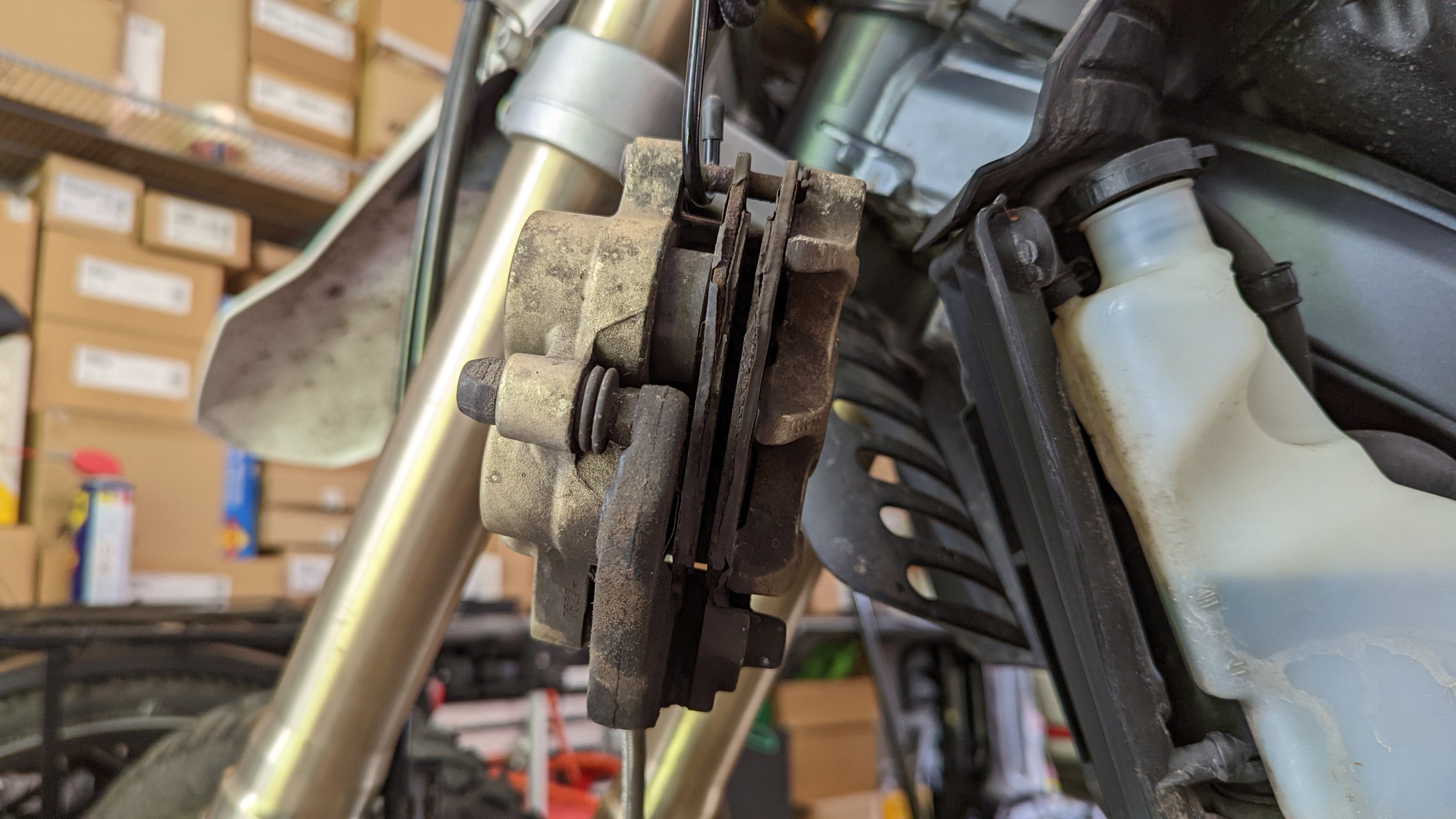

Gast-15146
Revision Bremse vorne ist notwendig.
Kolben sind defekt weil da mal einer mit dem Schraubendreher versucht hat die Kolben gangbar zu machen. Was gibt es nur für Amateure.
Hoffentlich bekommen ich noch einen Kolbenreparatursatz.

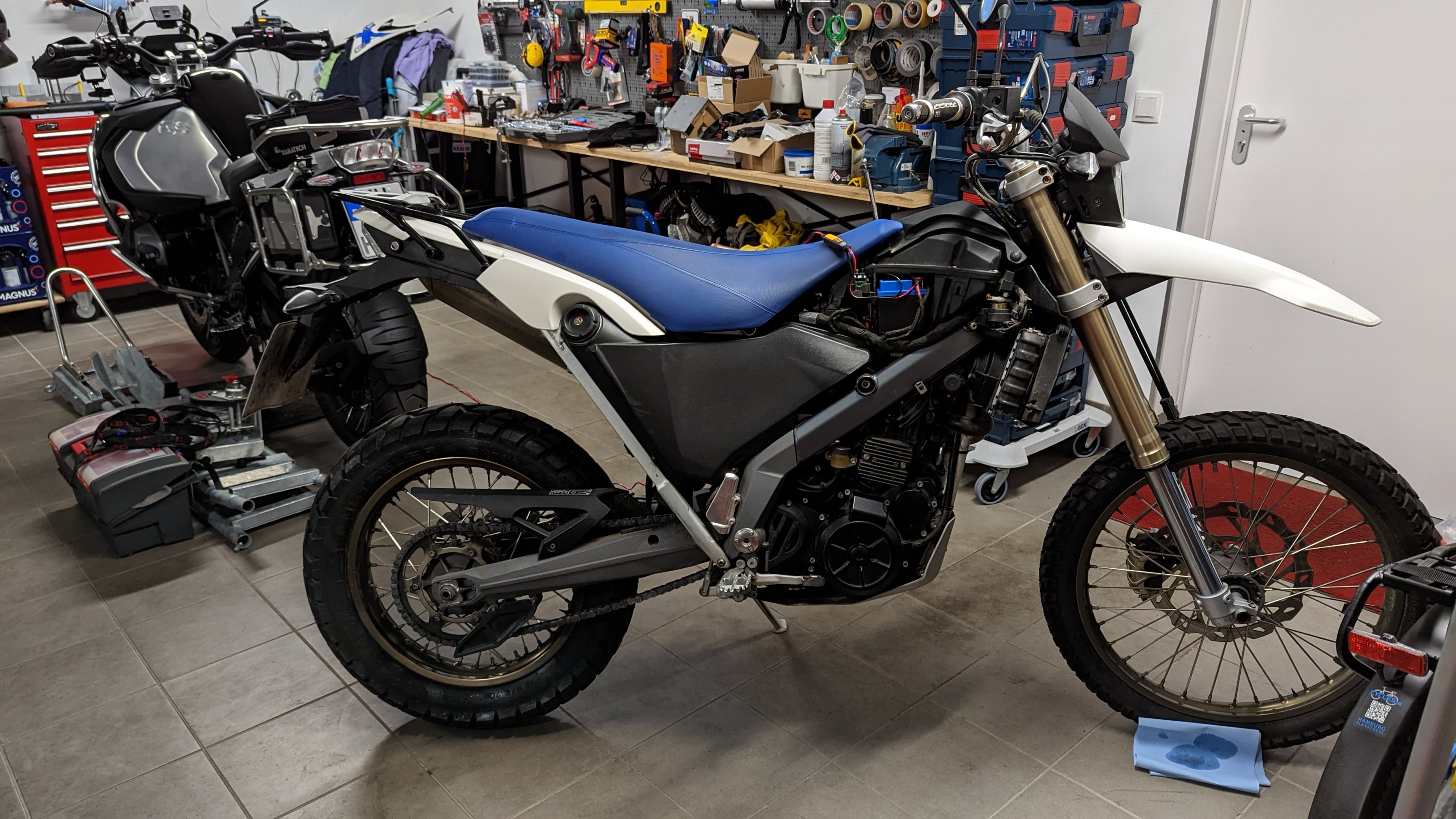

Gast-15146
Gabel ist ausgebaut und geht zum Händler. Je mehr man ausbaut um so mehr findet man.
